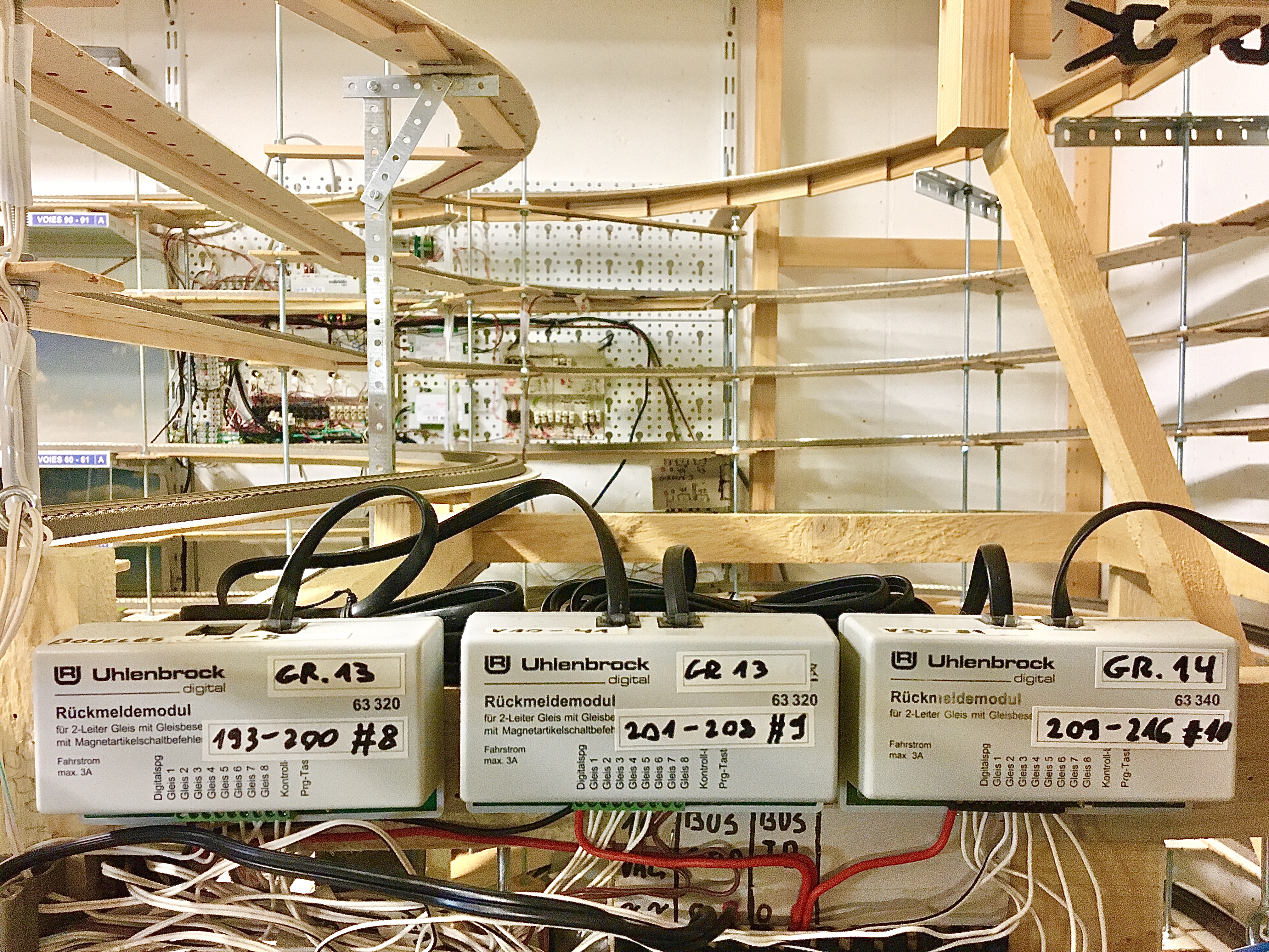

Pendant l'automne, divers travaux de réparation, rénovation, modernisation ont eu lieu, sur un réseau miniature c'est comme en vrai, il y a des pannes, des casses, des parties récentes et d'autres anciennes.
- réparation de plusieurs aiguillages
- remplacement d'un décodeur d'accessoires grillé par mes soins...
- réparations de locomotives
- dégroupages de districs d'alimentation des boosters, il y a maintenant quatre groupes, deux pour la traction HO, un pour la traction HOe, un pour tous les accessoires, le groupe HOe à une tension plus faible, celui des accessoires plus haute.
- suppression de la centrale 6020 en esclave de l'Intellibox pour l'alimentation des accessoires, remplacement par un booster plus moderne en liaison LOCONET.
- les accessoires sur le bus IC2 sont toujours utilisés, parfois..., le Keyboard à pris la place de la centrale 6020, ensuite la place libre par le nouveau booster
- refonte du plan de voies de iTrain afin qu'il rentre d'un seul tenant sur le nouvel écran.
-pose d'un nouvel écran pour le TCO, en fin de compte une TV recyclée. C'est le PC Linux qui s'occupe de cet affichage.

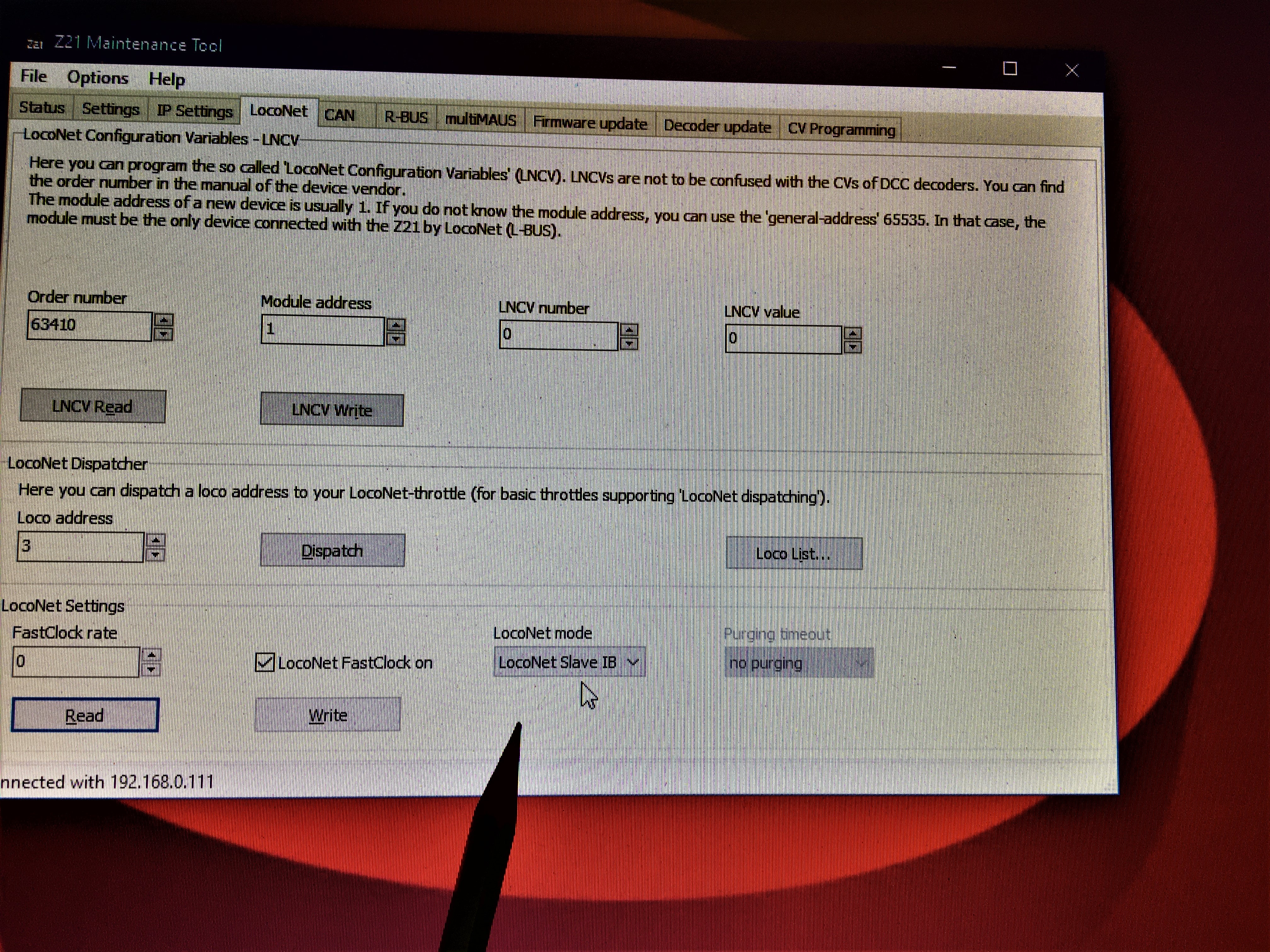

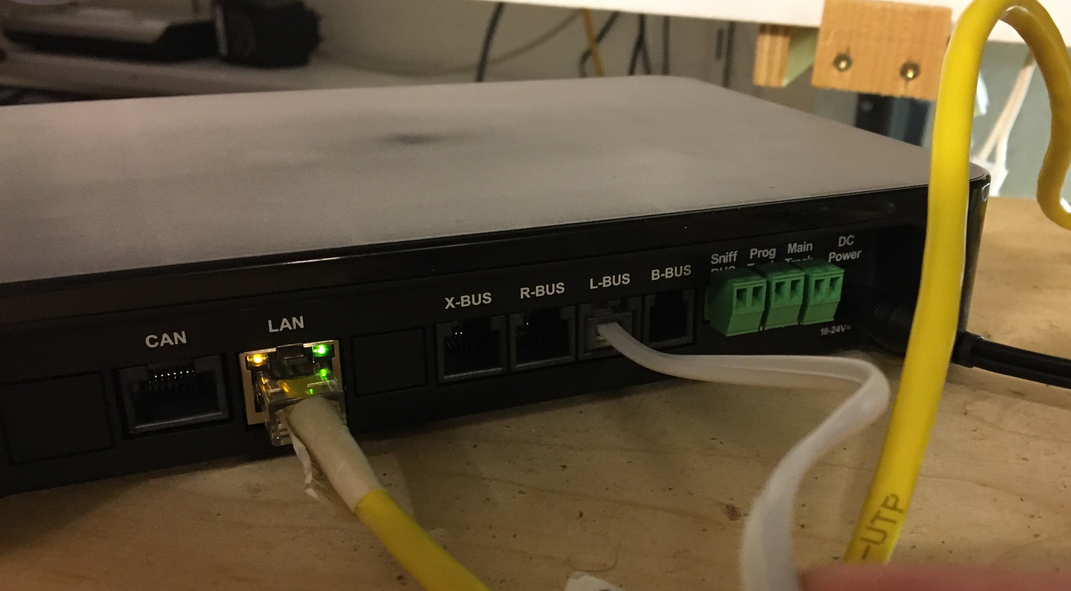

Bonsoir à tous, après une longue absence voici des nouvelles...
Entre-temps j'ai acquis une Z21 noire, comme lu dans la description auparavant, je l'ai reliée à mon réseau par le câble dédié de Roco (réf. 136100) via Loconet, ai changé UN paramètre dans Z21 et tout fonctionne.
C'est à dire que l'utilisation des smartphone est facilitée, l'Apps iTrain ne prend pas en charge les accessoires de voies donc avec celle de Z21 c'est possible. Les deux Apps Z21, l'ancienne et la nouvelle sont très conviviales et facile à utiliser, en quelques heures j'avais déjà dessiné une bonne partie de mon réseau et ça fonctionne directement.
L'avantage de Z21 est qu'il ne faut pas obligatoirement allumer un PC, je reconnais que parfois cela m'ennuie d'allumer un PC pour jouer au train...

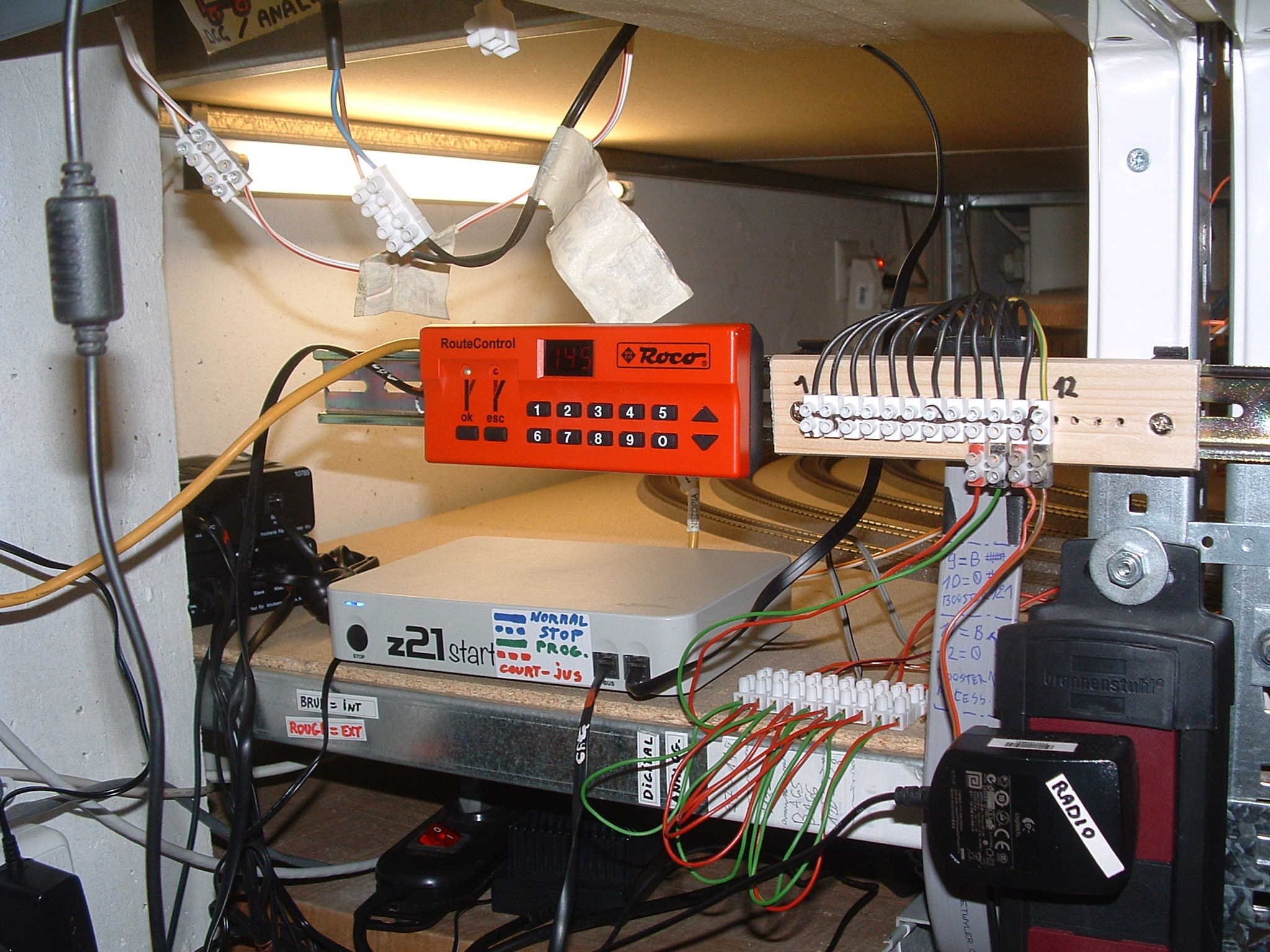

Pour l'instant la Z21 est l'esclave de l'Intellibox, comme une commande externe intelligente avec ses liaisons smartphones. Plus tard l'Intellibox sera désactivée car vieillissante et Z21 prendra le relais, actuellement il n'y a rien derrière Z21, elle est juste reliée par Loconet au réseau de train, je n'ai eu besoin d' aucune modification de câblage, j'avais étudié plusieurs centrales dont Ecos et DR5000 mais elles sont soit trop compliquées, ou trop cher, ou non compatible avec les éléments de mon réseau.

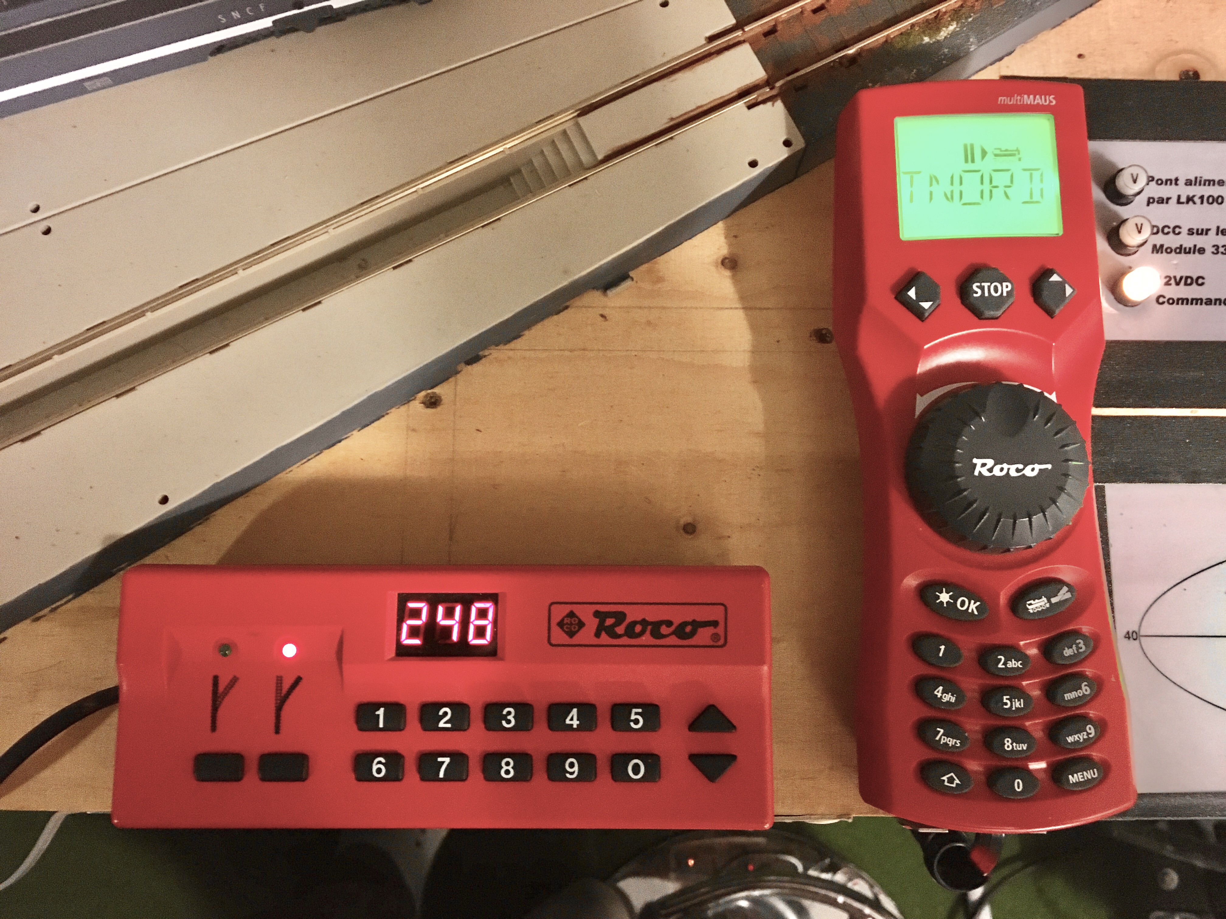

Les détecteurs de consommation de courant de Uhlenbrock, fonctionnent encore avec l'Intellibox, mais chance, ils sont compatibles avec Z21! (...merci la fusion de Roco et Fleischmann, cette dernière avait le Twincenter, version de l'Intellibox pour FMZ...)
Roco a rendu tout ses éléments anciens compatibles avec Z21, de ce fait mes deux "Route Control" peuvent de nouveau servir, avec Intellibox seules les Maus et MultiMaus étaient compatibles.
