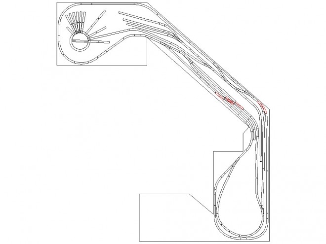

Aldayo, le reseau tel qu'il est me plait bien et je pense qu'il va rester comme cela, mise à part contrainte technique..
ET PUIS ET PUIS ET PUIS ..........................J'ai réussie, j'ai réussie à convaincre ma femme....
sisisisisisi, j'ai 1.40 m de plus.
Bon mais cette partie la attendra.

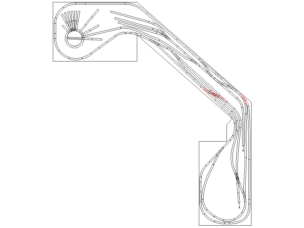

Voila aprés délibération consultation de gens sur le web et deux ou trois cachet d'aspirine, dite moi si vous etes d'accord svp.
Ma BDR ( voir plan ci-joint repéré) se situe entre le TJD1 et le TJD2, sauf erreur cela me fait 2 voie de retournement.
La coupure des deux rails, au nord de TJD1 d'une part et au sud de l'aiguille 4 et de TJD2 d'autre part.
Ce que je n'arrive pas à déterminer c'est s'il me faut 2 module de BDR ou un seul.
Ou souder les fil de OUT, le in je sais mais le OUT........
merci de votre aide.
Voici le plan rallongé grace à ma chére et tendre.

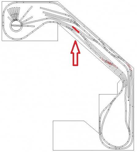

A mon humble, à la sortie de la zone atelier, il manque un moyen de prendre les principales intérieures (voir trait rouge) sinon, les locos vont devoir faire tout le tour du réseau pour prendre en charge leur convoi.
C'est un petit manque de réalisme. :siffle:
Nonobstant cela, c'est toi le chef d'exploitation. :ange2:

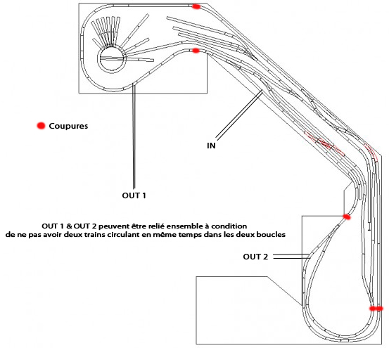

Voici mes préconisations pour tes problèmes électriques :
Le rajout d'une aiguille comme le souligne SNCB_NMBS est effectivement plus que recommandé et ne modifie en rien mon schéma.
Un deuxième module de double est recommandé sauf si tu ne fait pas tourner deux trains en même temps sur le circuit extérieur.
