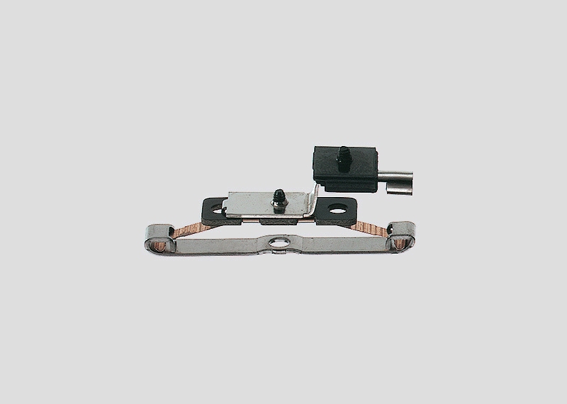

Bingo, j'ai trouvé ...
Voilà une photo d’une amenée de courant semblable pour expliqué, tu a le socle noir et 4 morceau sont courbé pour accroché le patin, chez moi une était pliée, sans doute au passage d’un aiguillage :oops:
vu que les picots sont plus haut, le patin remonte de trop et la loco perd l’adhérence…. :ugeek:
J’ai remit cela en place et tout passe bien :cool:

Ah ca les aiguilles qui ont les picots qui pointent ilf aut s'en mefier, ce sont les plus vicieuses ! :mrgreen: :oops:

C'est classique, même sur des locos Märklin neuves sortant de boîtes. Le petit chinois qui monte les skis va sans doute un peu trop vite. :D
