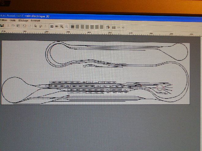

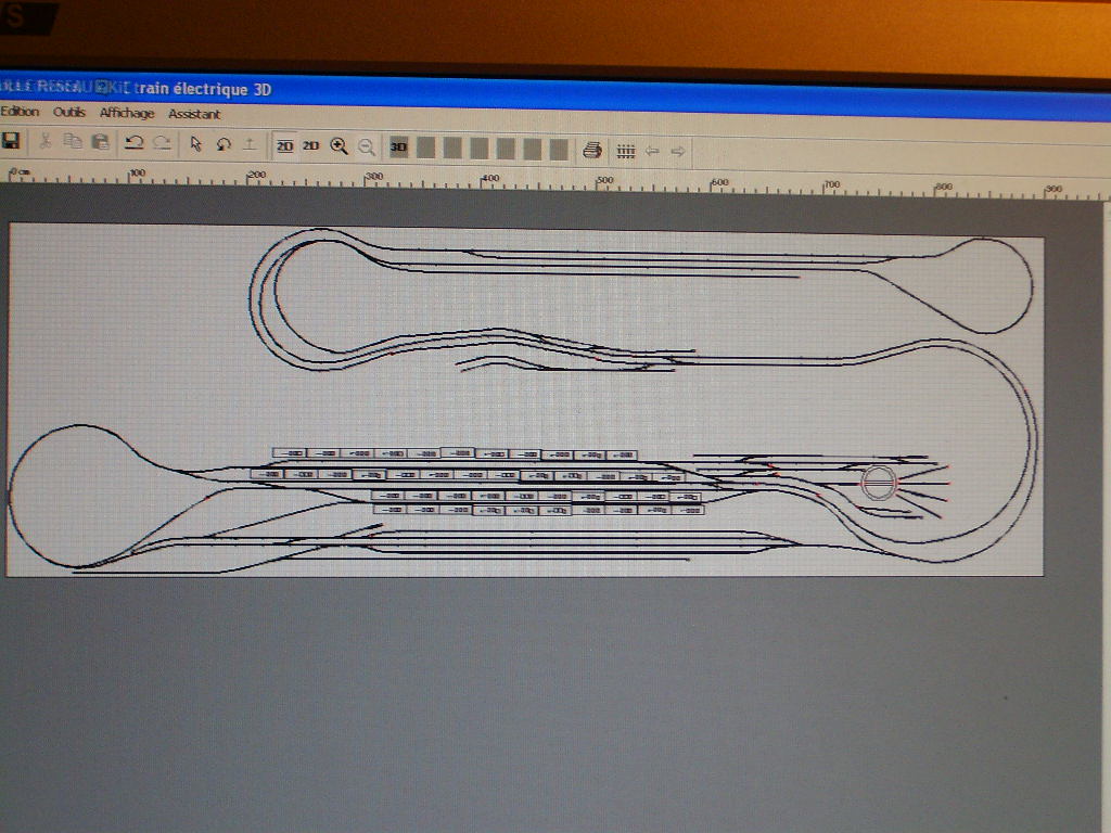

Messagepar romain
18 Nov 2008, 22:14
Photo du plan de voie!!
Manque juste la ligne de montagne car je ne suis pas encore fixé! :D

Impressionnant! :shock:

XTof_vl a écrit:Impressionnant! :shock:
pas un peu trop rectiligne? :gne:

Messagepar romain
19 Nov 2008, 11:30
Na je trouve pas lol c'est un réseau en longeur avec 7m et 9m pour chaqun des cotés de plus sur le plan cela n'apparait mais de la rotonde jusque la derniere boucle, c'est le milieu avec 1m de large c'est la que je vais tout commander mon reseau est un U.
D'ailleur je me demande toujours que prendre comme central pour un aussi gros reseau.... j'ai bien peur que la bachmann dynamis et multimaus 2 soit un peu juste... :?:
