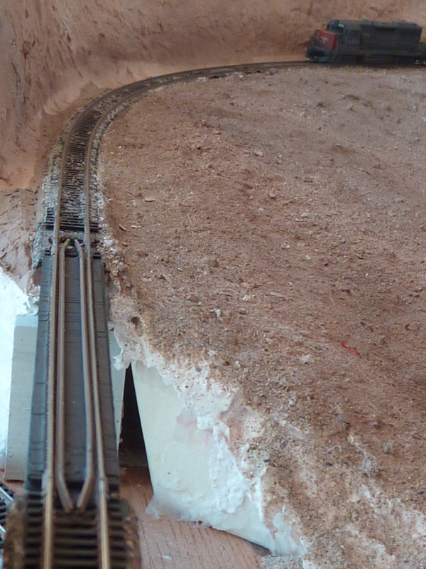

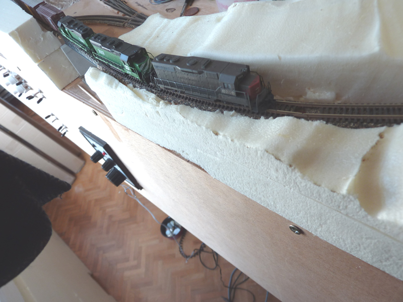

Toujours la partie supérieure du tracé. ;)

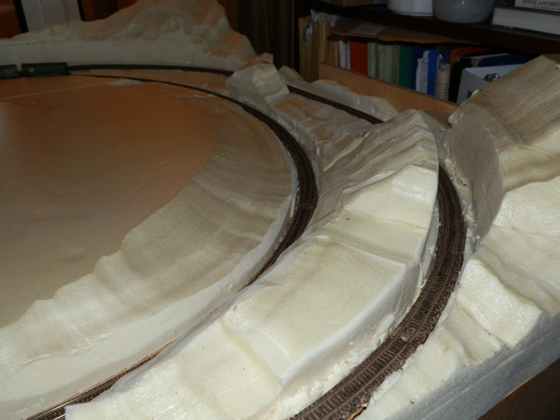

Continuation du relief du côté opposé.

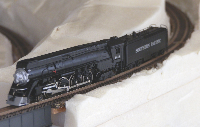

Une vapeur GS4 du Southern Pacific en marche HLP après sa restauration. :)

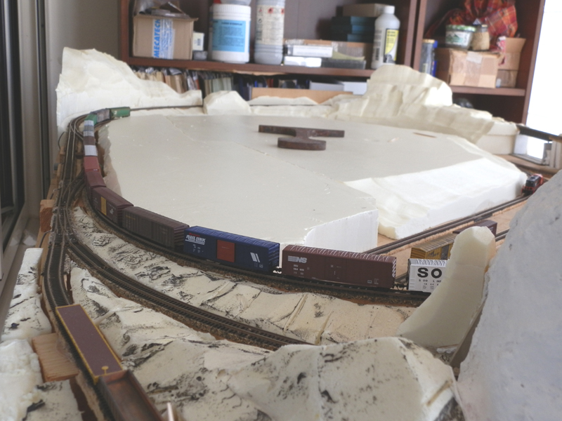

Continuation du relief. J'ai apposé du poly dans la partie centrale du réseau, tout cela attend une découpe au hotknife.
Voilà où en est le relief actuellement.
Toute la voie est peinte. il faut à présent que je ballaste les portions restantes. Mef aux aiguillages... :roll: Ensuite travail et habillage du relief. Construction des bâtiments, puis des routes. Puis il faudra quelques végétaux, avec un peu d'herbe sur la voie... Bref, de quoi m'occuper encore. :)
