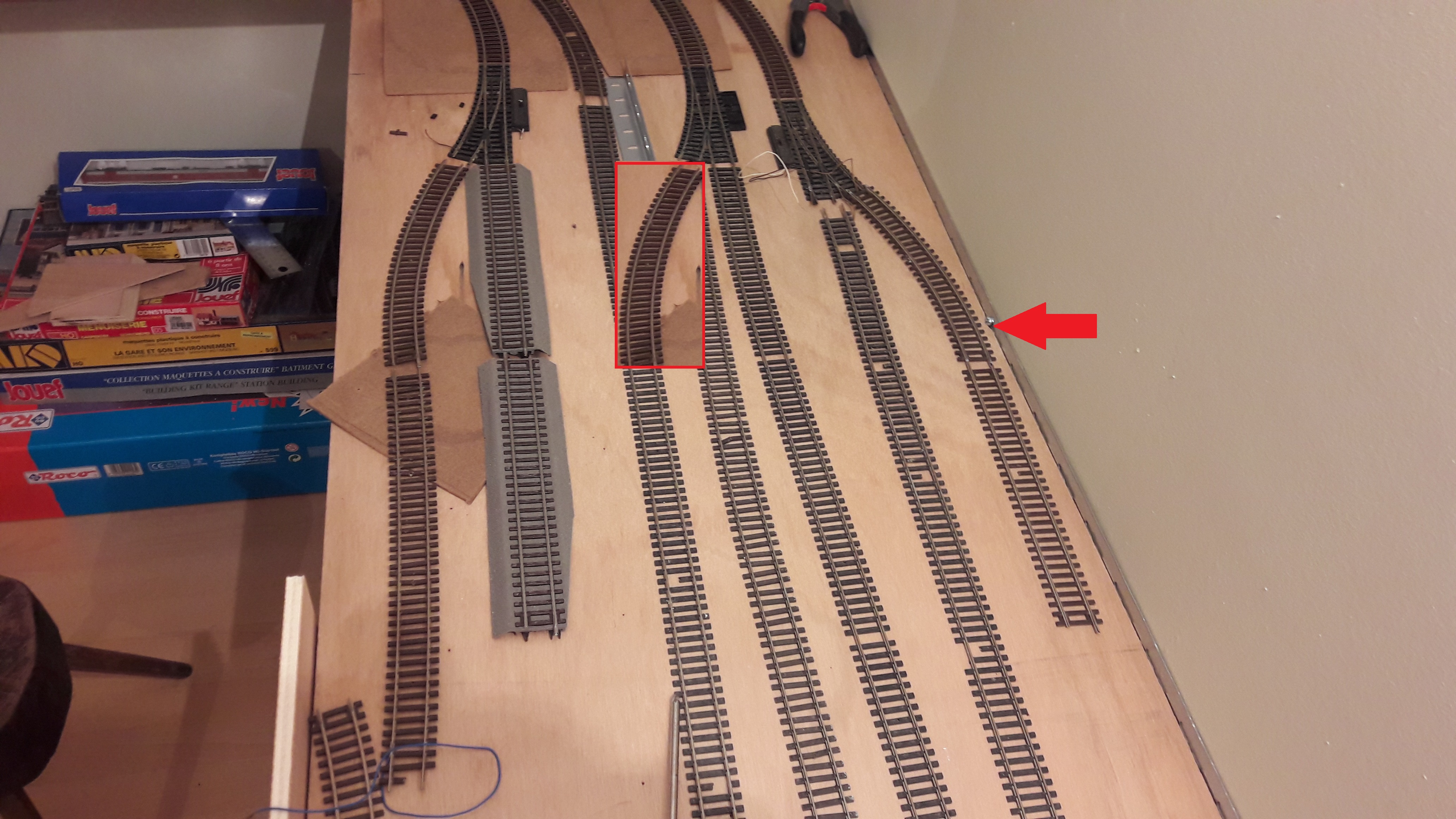

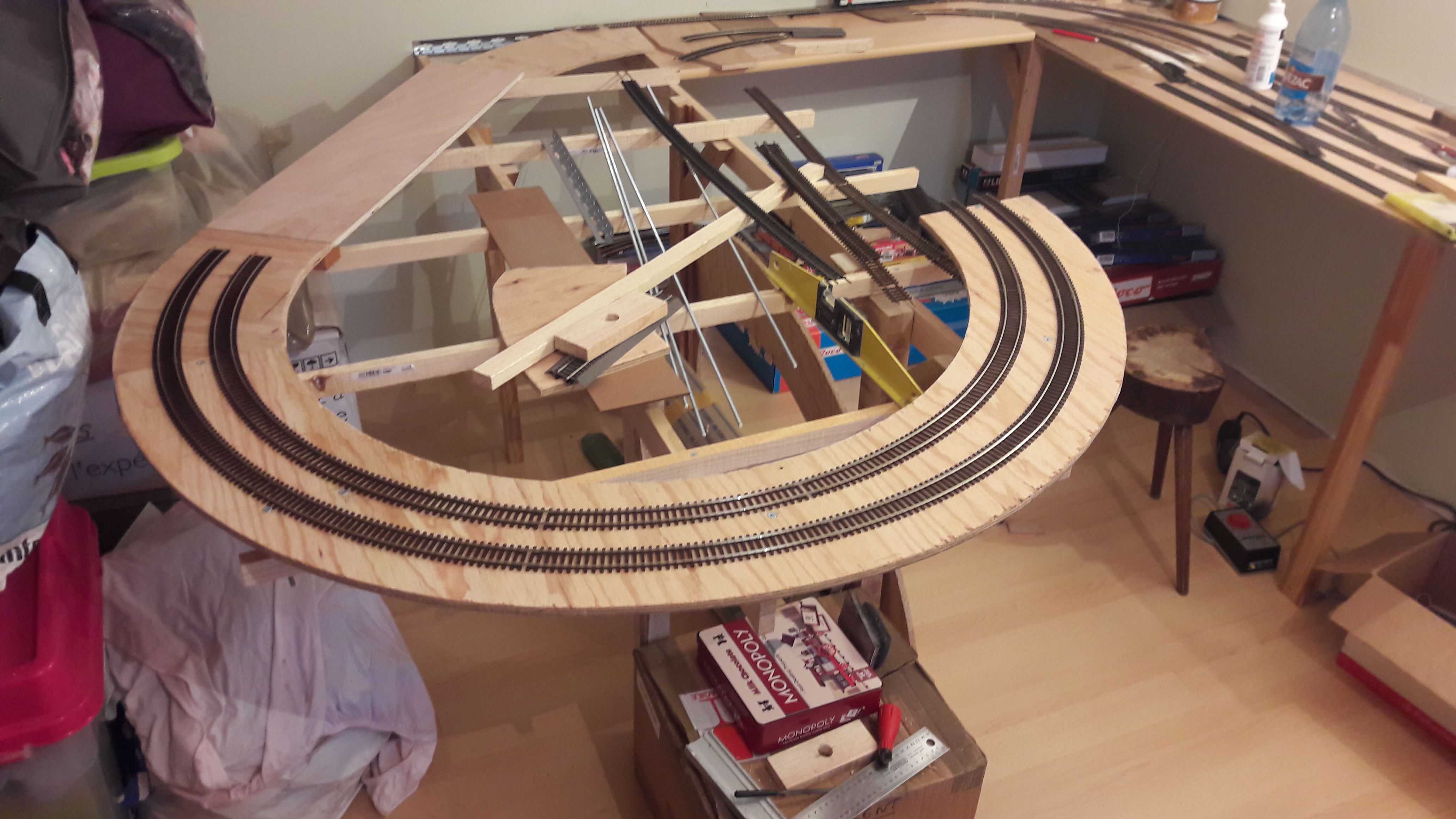

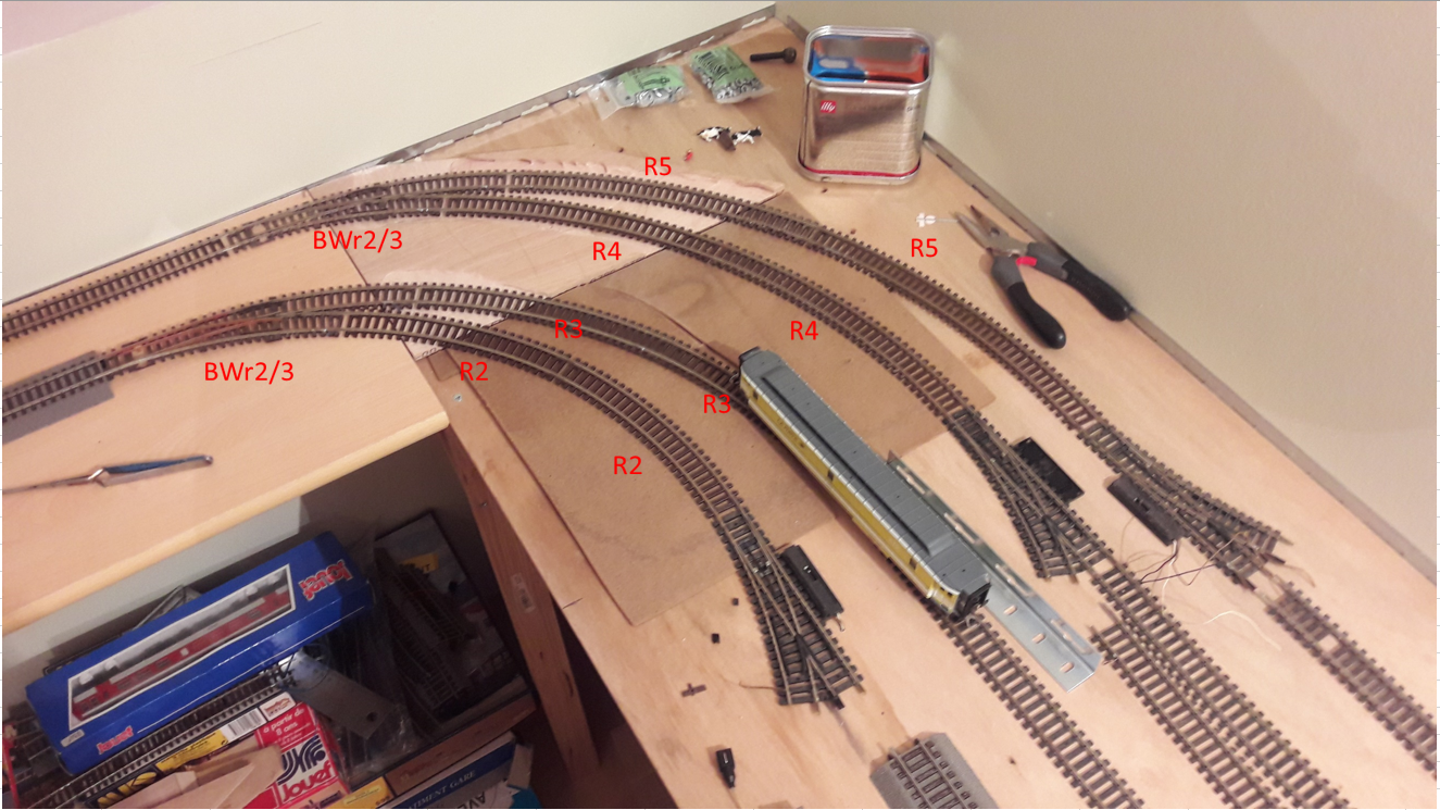

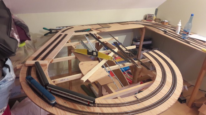

jai essayer cela avec les rails que je dispose, et à part le Rayon 2 qui me semble petit, ça rentre.
je pense même peut être garder cette configuration avec ces 2 mêmes aiguillages ?
et je pense pouvoir caser 7 voies dans cette gare souterraine.

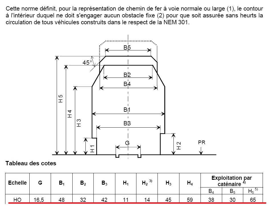

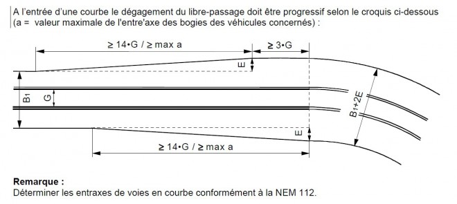

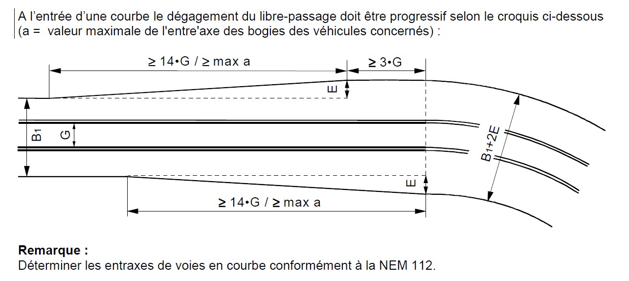

Bonsoir, en effet, cela avance bien, mais attention au déport des caisses avec le mur notamment, mais aussi du rail de compensation pour redressé la déviation de l'aiguille. :gne:

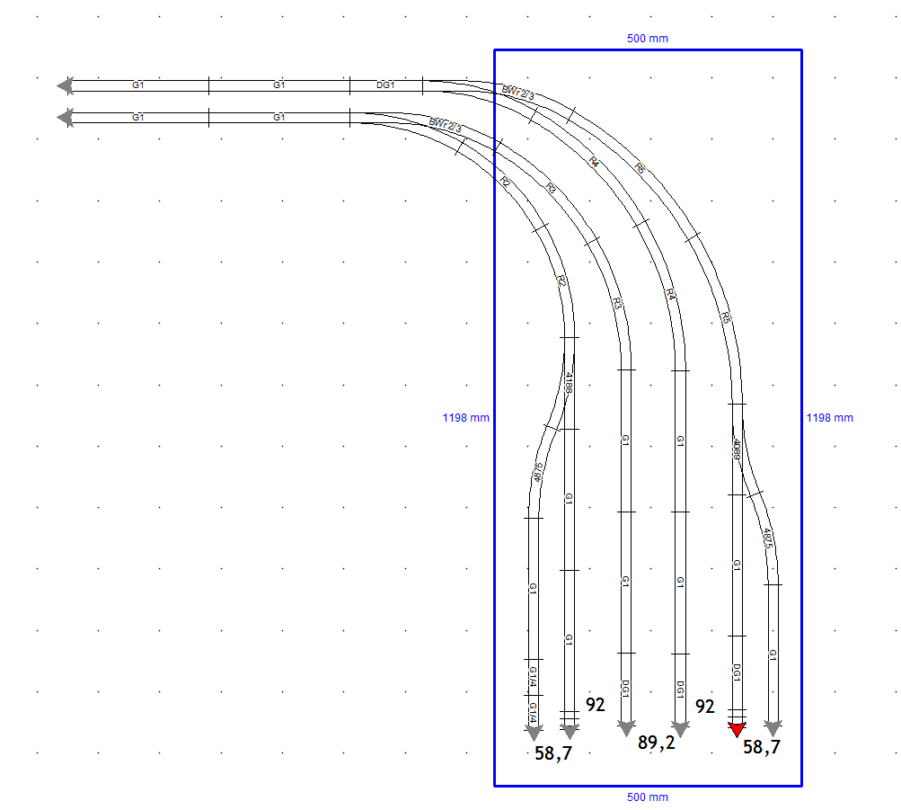

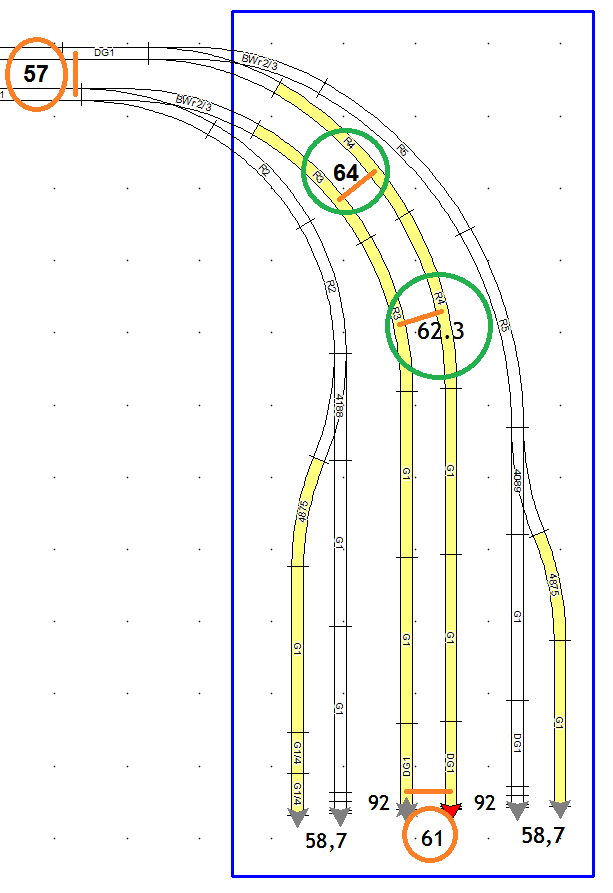

J'ai tenté de reproduire ton implantation de voies en tenant compte des rails disponibles et de :
avec 6 voies, tu as 390 mm d'entraxes + (48 mm - 16.5 mm) = +/- 422 mm pour ta planche qui fait 500 mm ;)

Super merci beaucoup pour toutes tes précisions :cool:
Oui en effet il faut que je fasse attention avec le mur, ça risquerai d'accrocher en effet.
Pour le rail de compensation, là sur la photo j'ai pris une courbe que j'avais sous la main mais je pense les réaliser avec des rail flexible au mètre. On peut légèrement tricher.
Toutes ces dimensions que tu m'a présenté, sont très intéressante.

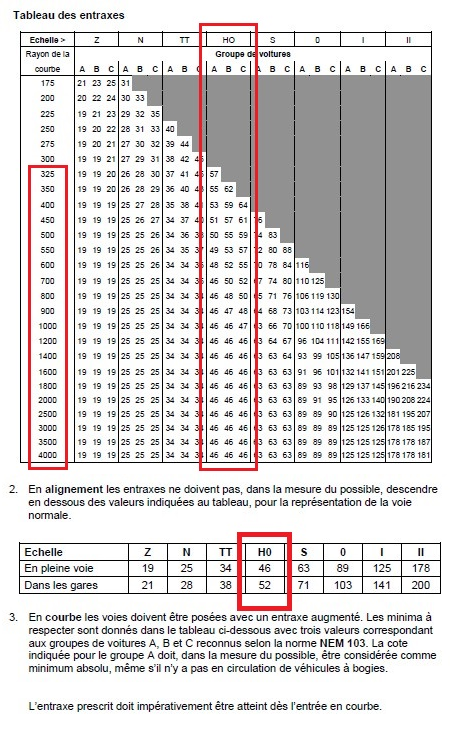

Ma question : c'est juste des côtes pour être au plus près du réel ?
Ou alors ce sont des côtes imposées d'un point de vue technique?
Car bien sur au dessus de cette gare souterraine, il y aura la véritable gare avec le décor, bien sur que je ne caserai pas 7 voies. Ne serais ce que pour un point de vue esthétique.

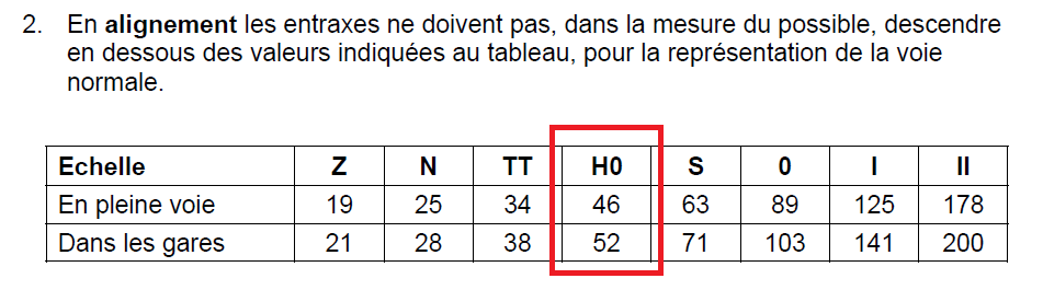

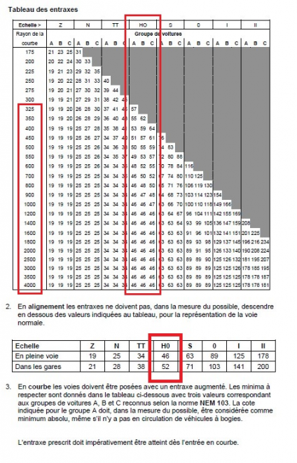

Mais avec ton plan cela va m'aider car 58.7 mm d'entraxe des 2 voies des extrémités, on est déjà au dessus de la côte Nem112. Et les entraxes des voies intérieur est de 92 mm en divisant par 2 on arrive à un entraxe de 46 mm. C'est pile la côte de pleine voie. Je vais vérifier tout cela maintenant grâce à tes côtes.
Merci beaucoup pour tous tes conseils.

Effectivement, les NEM mettent en harmonie des contraintes techniques, les diverses productions et les compromis nécessaires aux réalisations des trains miniatures.

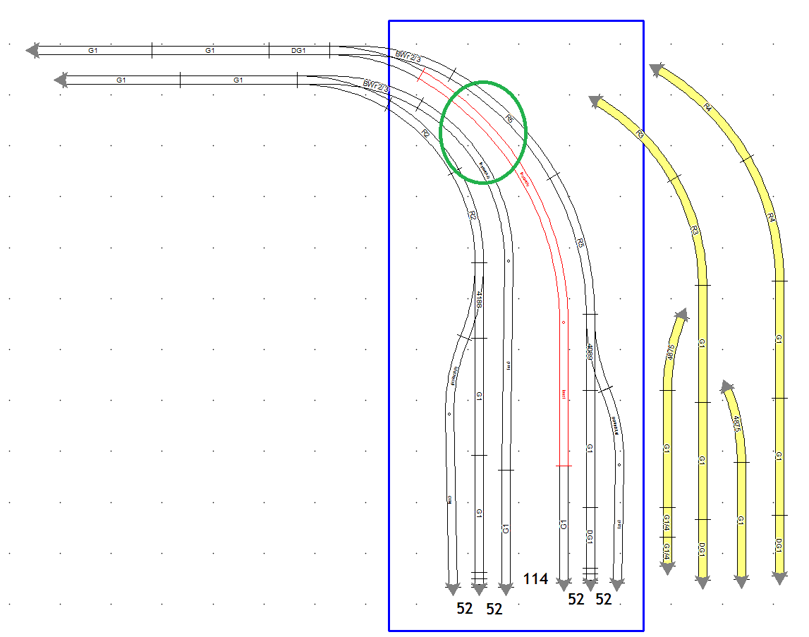

L'utilisation de rail flexible est intéressante, mais il y a aussi des contraintes techniques.
Les coupons de voie en jaune sont ceux que j'ai enlevé pour mettre des flexibles et mettre les entraxes à 52 mm.
Mais il y a celui au niveau des aiguilles enroulées (cercle vert).
Tu remarques que l'on passe de 390 mm à 322 mm ! Est-ce que le jeu en vaut la chandelle ? Surtout que l'on peut diminuer 89,2 mm sur le plan d'hier.

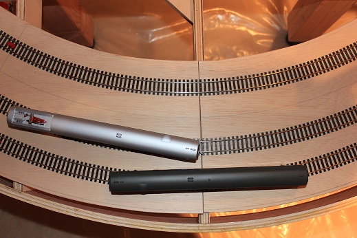

C'est une implantation des voies en respectant +/- moins les suggestions de la NEM.
Maintenant, tu places à blanc tes coupons de voie, et tu places 2 crayons (voir les points rouges) sur ta voiture la plus longue, et tu pourras visionner son emprise dans les courbes. ;)

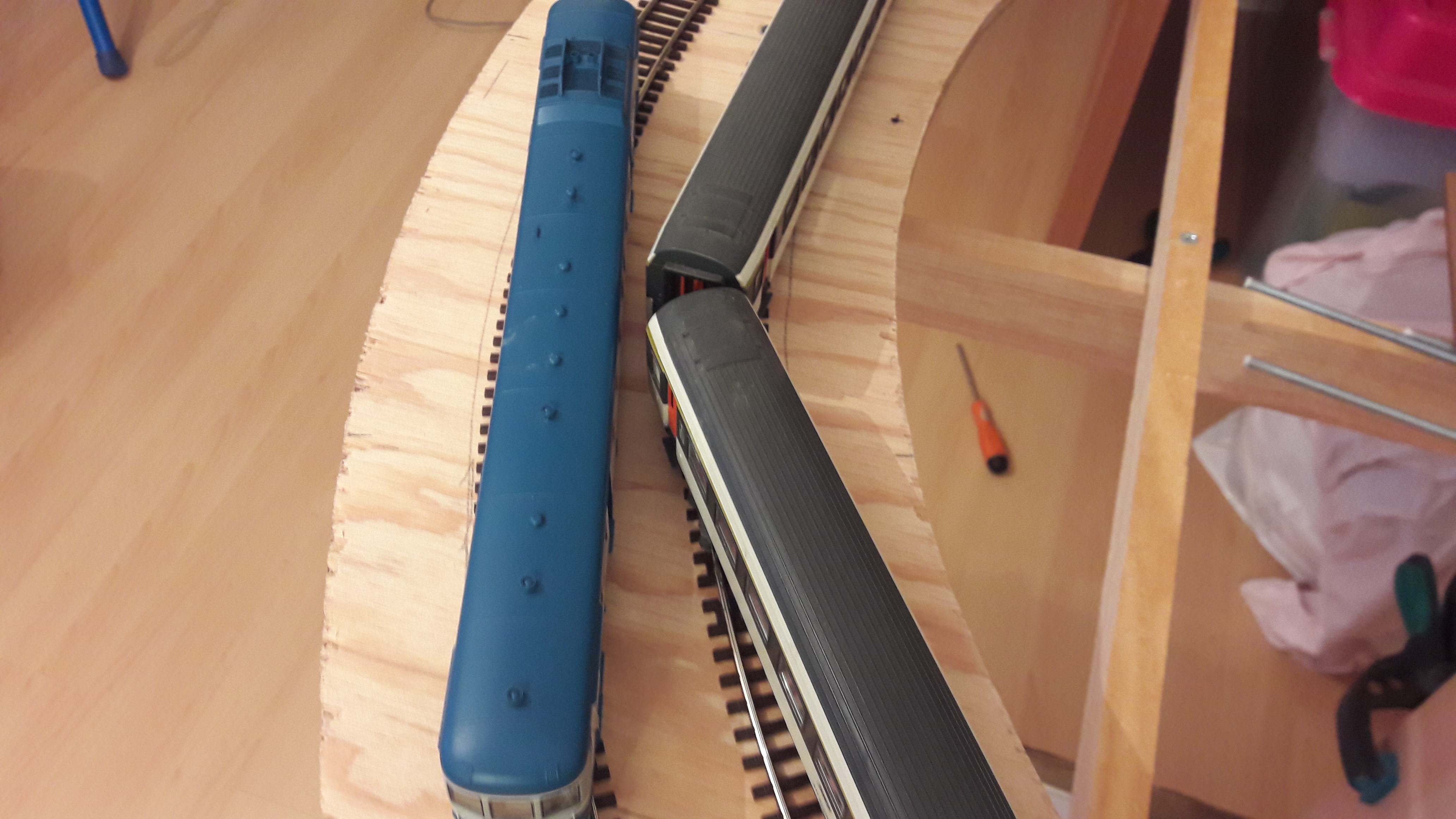

Bon j'ai reçu mes rails, je suis décu car je pensais que Roco avait calculer que les rayons des rails R4 et R5 coller parfaitement dans la courbe, j'ai du mal à adapter une courbe parfaite en les mettant parallèlement sur un demi cercle.
Les rames se croisent mais il ne faut pas mettre un doigt.

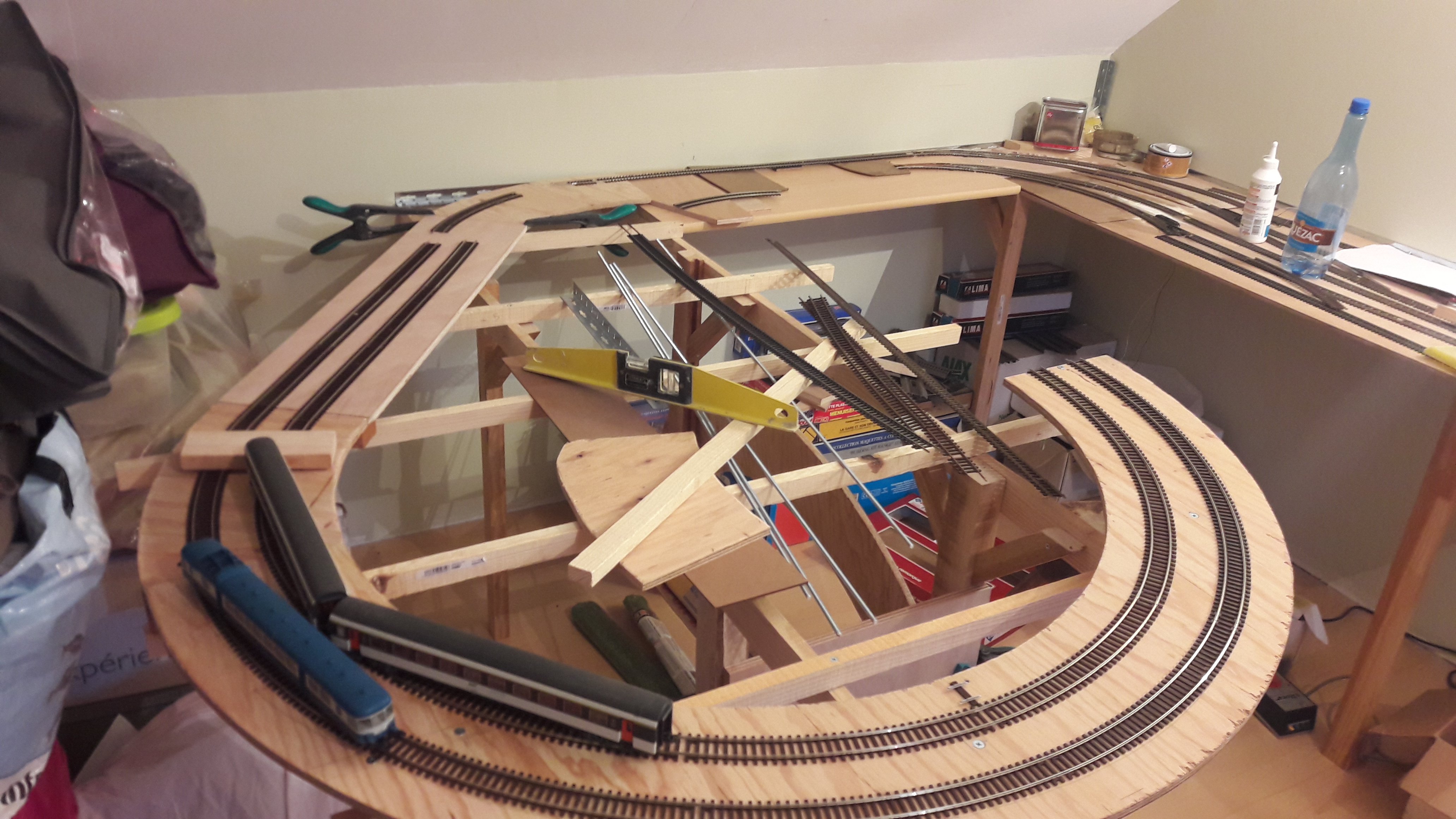

Ensuite j'ai encore besoin de petits conseils, avez vous une idée comment réaliser une mini pente sous les rails. Avec quels matériaux et comment, je me creuse la tête depuis une semaine et je ne trouve pas de solution :mur:

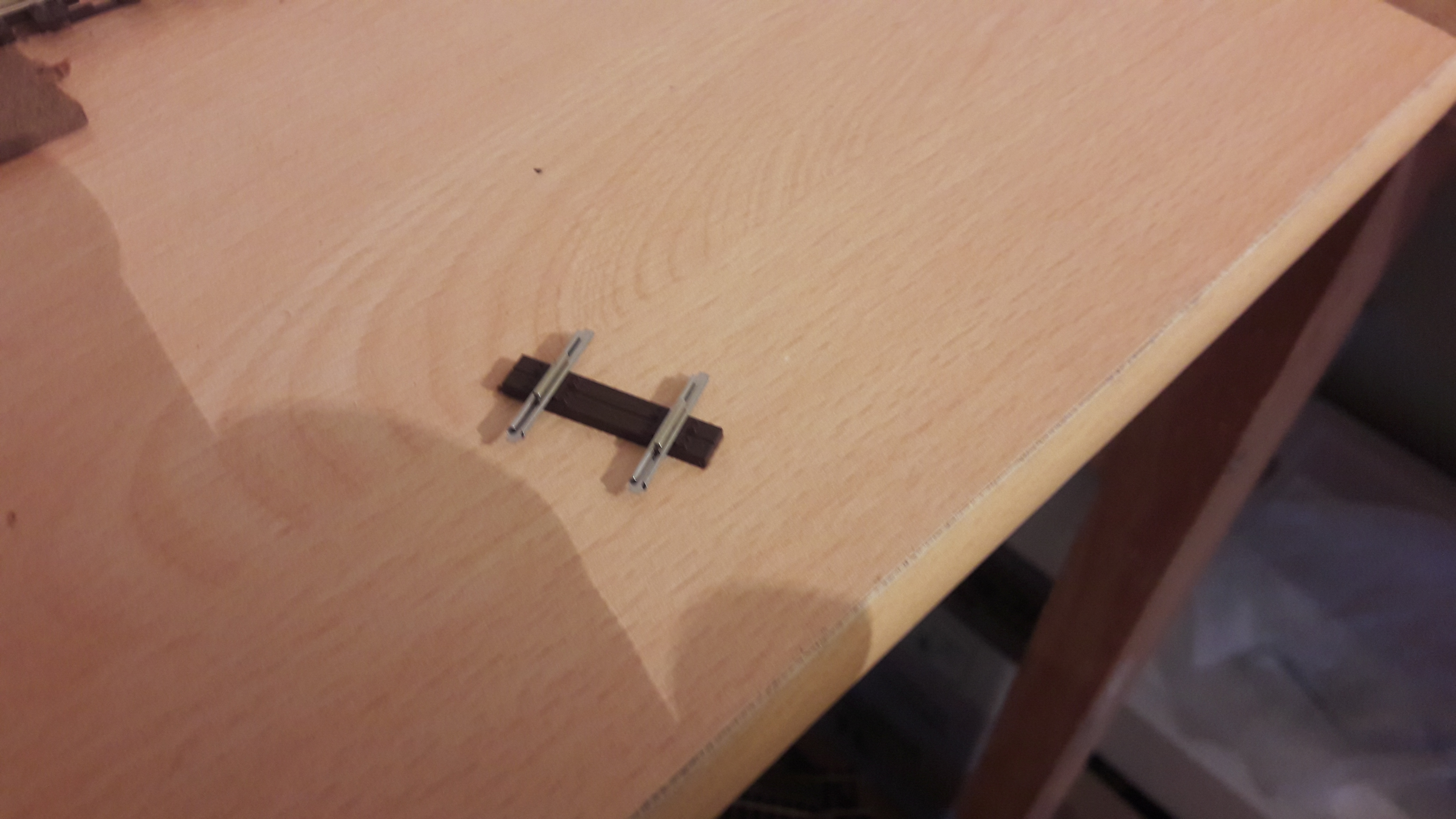

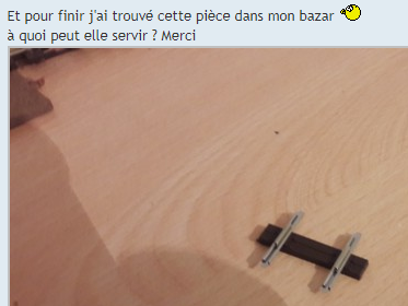

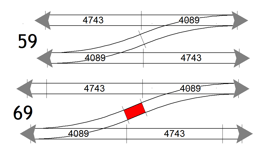

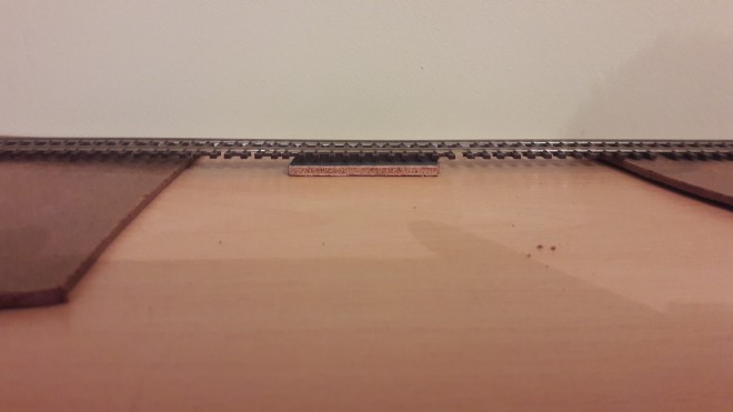

Et pour finir j'ai trouvé cette pièce dans mon bazar :mdr:
à quoi peut elle servir ? Merci

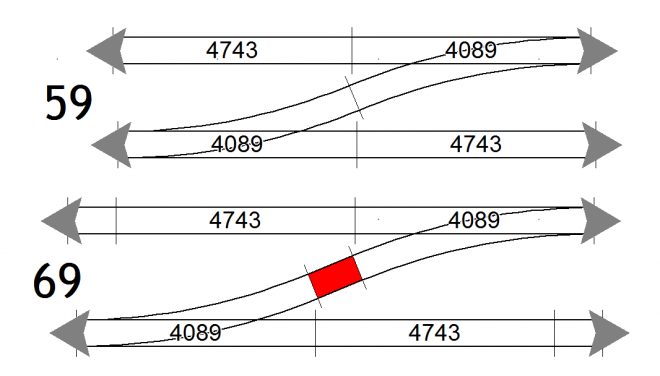

A tout hasard, un rail de compensation pour la déviation des aiguilles en tête-bêche
ou tout simplement un petit rail de compensation droit.
