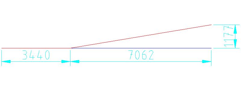

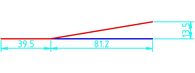

Un aiguillage tram
1/6 fait enschéma équivalent
3440mm et 7062mm lames 2m5
1/5
5093 mmm et 6850mm
pour 1/6 tu pars de la gauche après 3440mm tu part avec un segment de droite tg 1/6 ensuite tu repars en alignement pour 7062mm,
Les deux segments du Y se terminant au droit l'un de l'autre.
Ceci te donne une idée des longueur nécessaires
(A comparer avec les modèles réduit...)
C'est le schéma équivalent d'un branchement, maintenant tu dois continuer pour dégager ton gabarit....

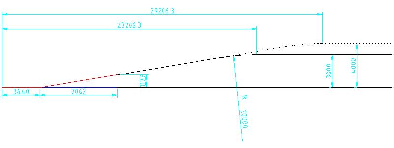

Voici comment construire Tg 1/6
1) On part du schéma équivallent on prolonge les 2 axes de sortie
2) On trace la ligne // à l'entre-axe désiré (ici 3m ou 4 m )
3) la bissectrice permet de déterminé le centre de la courbe de raccordement ici prise à 20m
BG

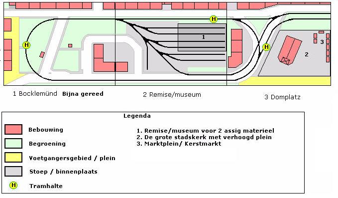

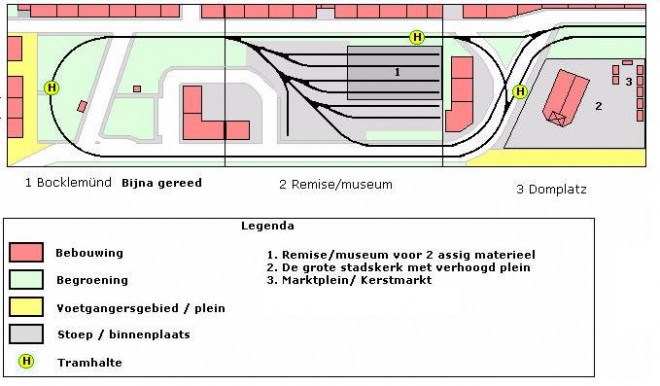

je fait généralement mes lignements à l'oeil... (je teste une fois que j'ai un modèle bien gros pour être certain que tout passe, même ce qui ne respecte pas les normes...)
sinon, j'ai trouvé ce site : http://www.marks-modeltrambaan.nl/Foto%20overzicht.htm
intéressant, si ce n'est que la boucle n'est pas finie et donc les trams ne peuvent pas tourner en rond...
bref, lorsque mon réseau débutera (certainement pas avant 2010) je posterait les photos ici...
(peut-être aussi que je vais faire un truc plus simple et plus petit...)

Messagepar BG1000
03 Nov 2009, 00:27
Oui et 3m30 x 0m90 ce qui hors de ton épure.
Il y a une boucle....unidirectionnellle

Messagepar bnicolas1987
03 Nov 2009, 14:29
BG1000 a écrit:Il y a une boucle....unidirectionnellle
Oui, sur le plan mais je n'ai pas réussi à la voir sur les photos... (mais cela n'empêche pas que c'est un superbe travail)

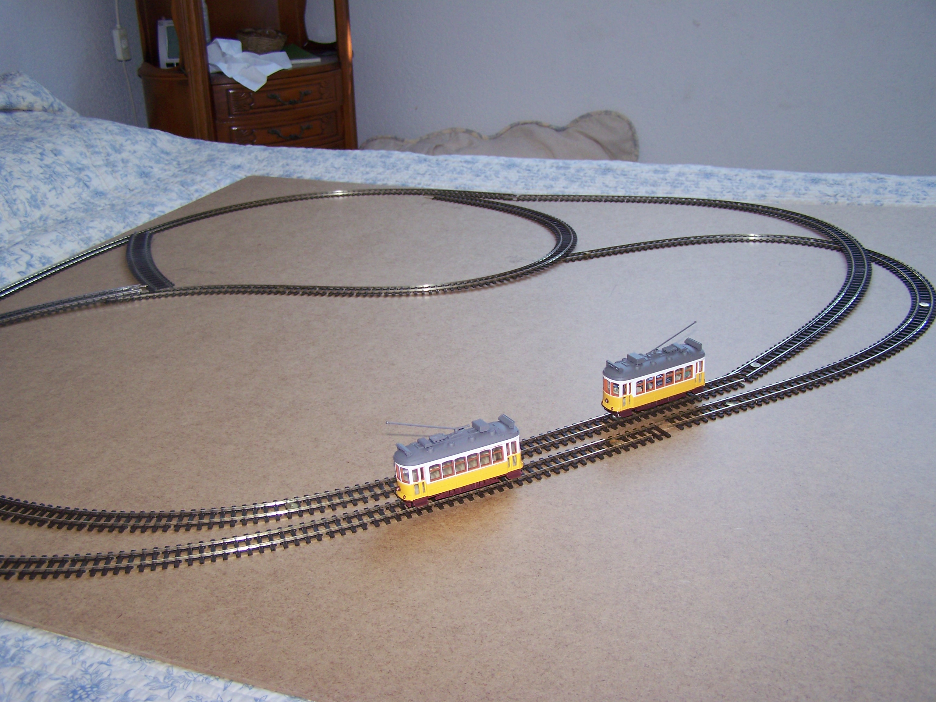

Messagepar jube13710
18 Avr 2010, 11:40
salut,
quelques jours apres .....merci tout d'abord , j'ai suivi tes conseils et j'ai donc fait comme toi, fraiser, coller et ça roule ....voilà un petit tram motorisé ; et j'ai demandé à une copine de m'en ramener un du portugal lisbonne .et je vais commander un nouveau moteur .et faire de même ...j'ai aussi collé qqs personnage à l'interieur ; des debout auxquels j'ai coupé les jambes .......

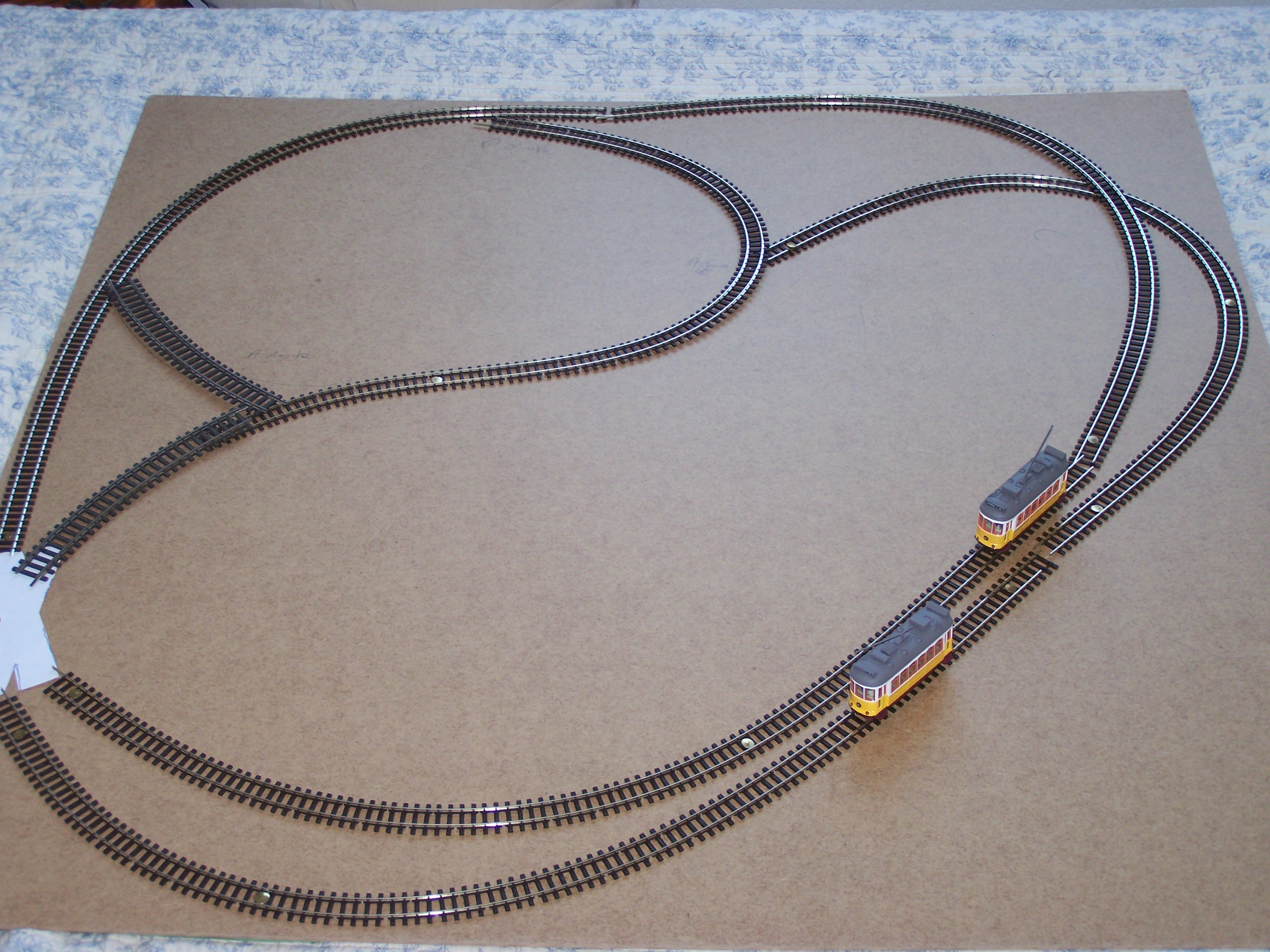

18 Avr 2010, 11:53
voici quelques photos de mon futur réseau tram , il manque croisement aiguille

Re: Réseau de tramways en HO / HOm
18 Avr 2010, 11:55
bon les photos sont bien passé :
donc dimension de 1*1 mètre : je dois acheter aiguilles et croisements : le tram fait une boucle et repasse en sens inverse en crosiant l'autre ; et dans les courbes , le tram motorisé passe tres bien
