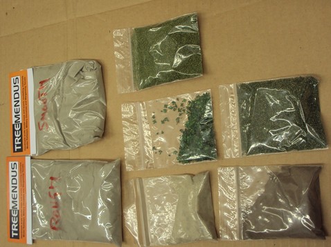

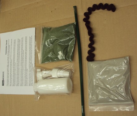

Reçu aujourd'hui pour les devoirs de vacances
- le kit pour faire un arbre :
- de quoi faire de l'écorce, un échantillon de feuilles et de sables :
Et le tuto qui va bien

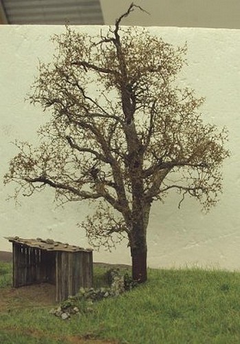

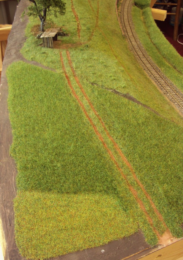

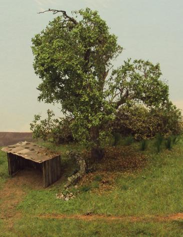

Petite avancée. Le mur est fait et l'arbre sera floqué aujourd'hui.

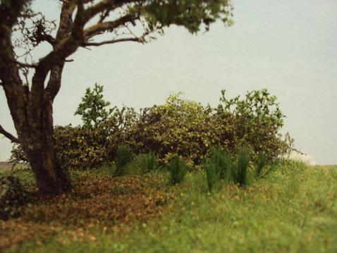

Il manque un peu de patine sur le tronc et quelques plantes plus hautes styles orties que je ferai à partir d'herbes sèches ramassées par Guy. Il me faudra acheter de quoi teindre celles-ci en vert.

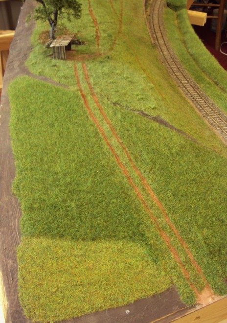

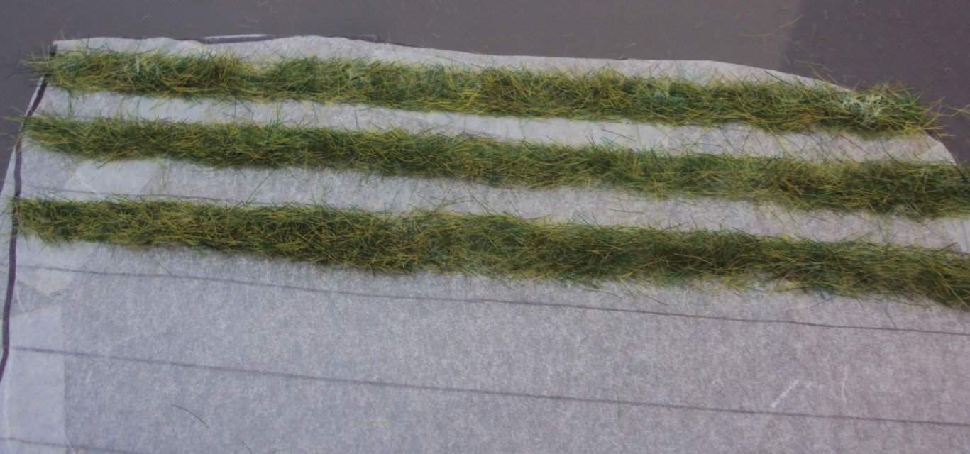

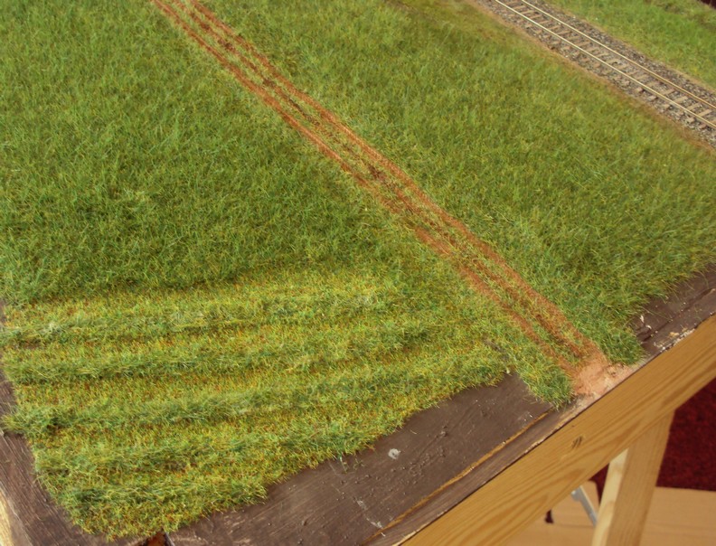

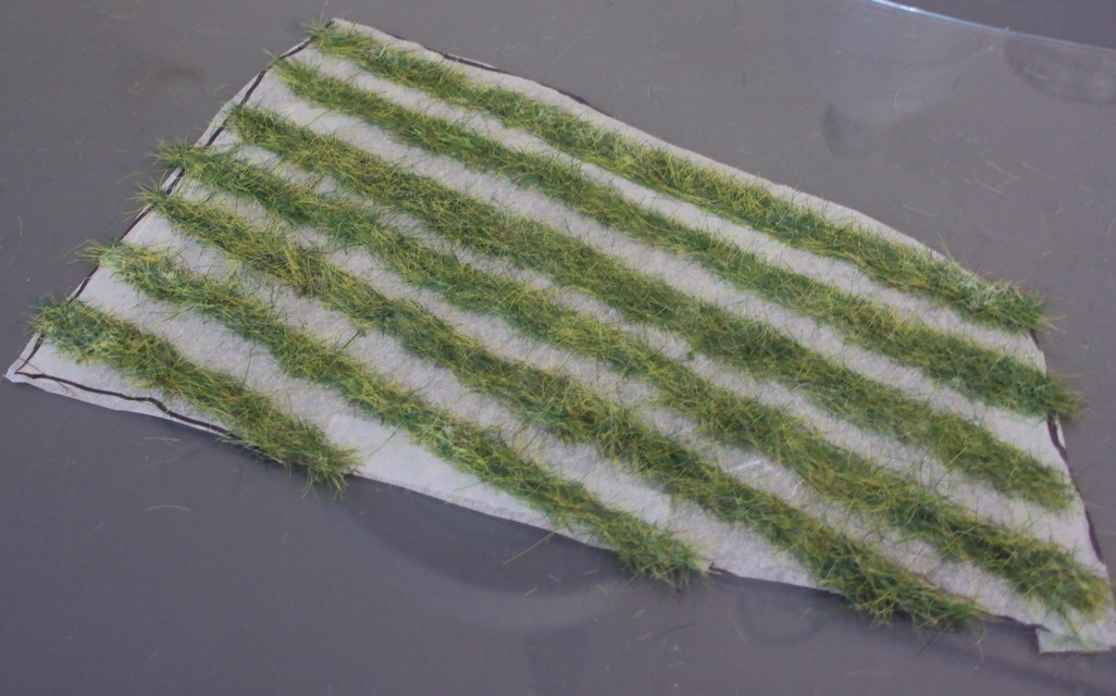

Je travaille un peu sur l’avant du terrain. Il y aura un verger avec 5 arbres fruitiers non taillés. Comme je comptais varier l’herbe, je me suis dit que ce verger servirait de prairie de fauche. Le propriétaire a d’ailleurs commencé son travail.
Je viens de coller l’herbe fauchée sur du papier de cuisson. Cet après-midi, lorsque ce sera un peu sec, je peignerai les brins pour mieux les orienter.

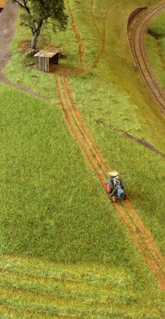

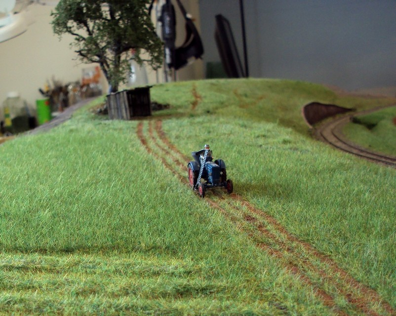

Sur un autre forum, on m’a fait remarquer qu’en 1950, dans les campagnes, il y avait plus de traction animale que mécanique. Il y avait donc une trace supplémentaire sur les chemins.
J’ai collé l’herbe coupée, mais les couleurs ne sont pas correctes.
J'ai fait des recherches quant à la pose du barbelé. Les poteaux ont un diamètre entre 10 et 20 cm, leur espacement est de 3 à 6 m en fonction du terrain, la hauteur des fils 60 cm pour le premier et 90 à 110 mm pour le second

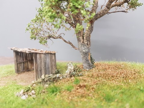

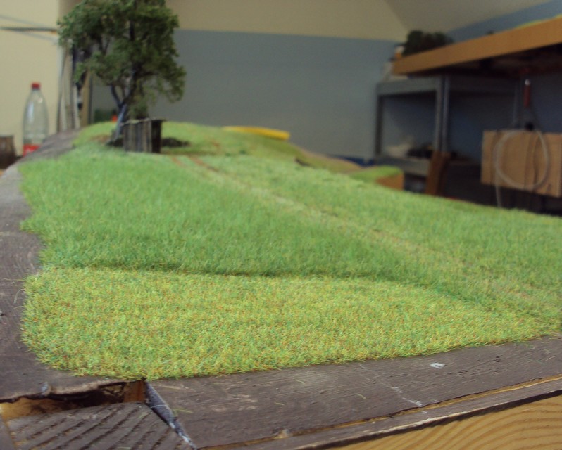

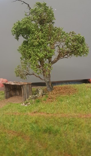

J'ai essayé les produits TREEMENDUS notamment le rubberized horsehair et les cheveux synthétiques. Le crin de cheval s'emploie facilement. C'est très rapide à mettre en oeuvre. Par contre, j'ai pris une largeur de 25 mm ce qui me semble de trop. J'ai appliqué de la laque à cheveux mais je ne sais pas si elle était trop vieille, le flocage ne tenait pas. J'ai pris la colle Magispray là, c'est top. J'ai floqué épais pour voir si ça empâtait et pour fermer l'arrière plan.
Par contre, je n'ai pas réussi à teinter la fourrure synthétique correctement. J'ai du mal comprendre la notice en anglais. Mes genets sont plutôt loupés.

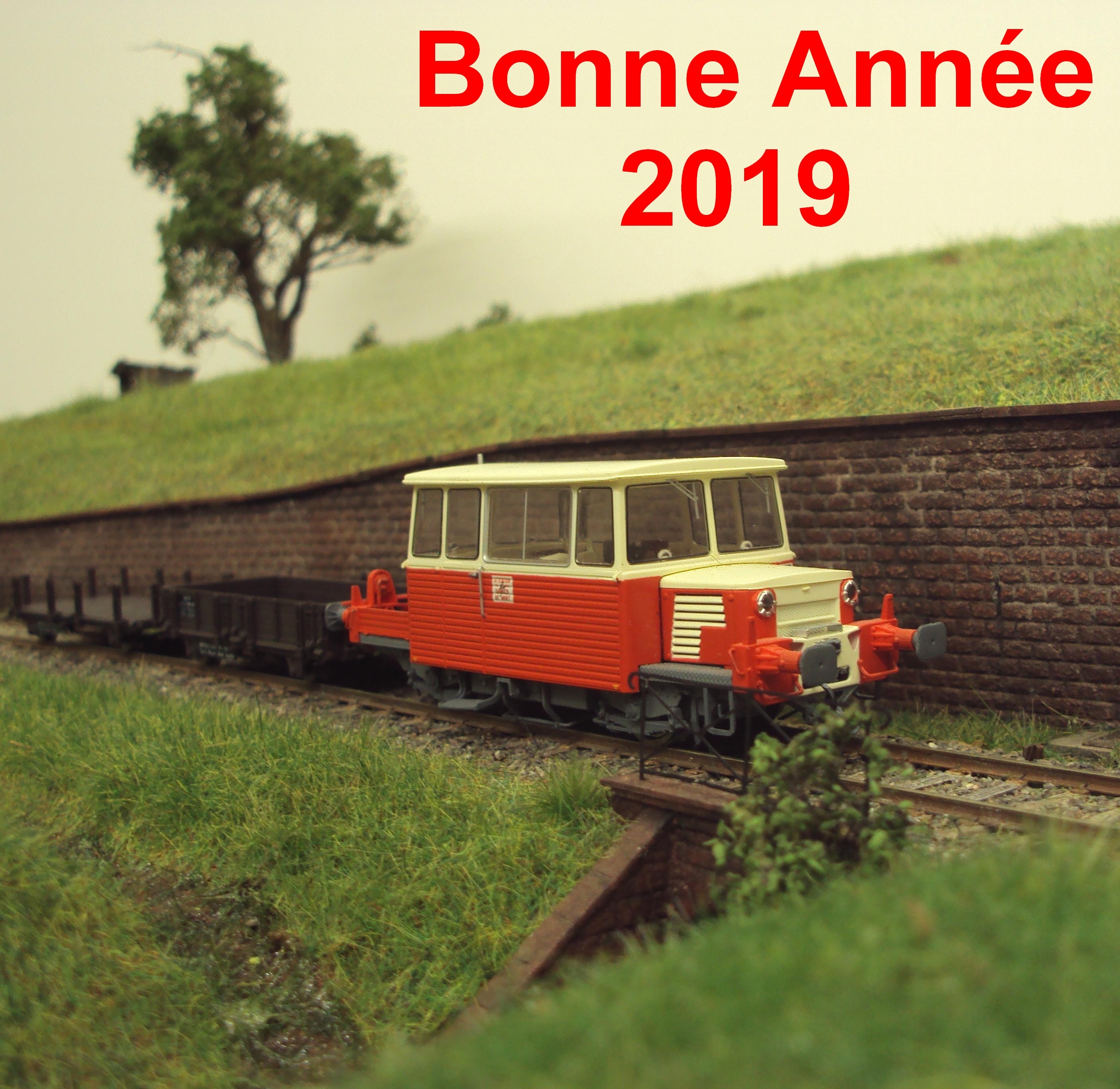

31 Déc 2018, 11:39
A toutes et à tous :

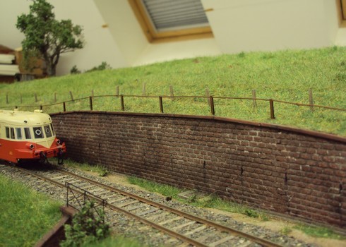

La rambarde pour sécuriser le mur de soutènement :
DS68
Messages: 526
Âge: 63
Re: Mon ancien réseau, mon petit laboratoire
07 Jan 2019, 21:47
Purée, ça continue à prendre le chemin d'un réalisme saisissant ce module. :applause: :cool: :coeur1:
