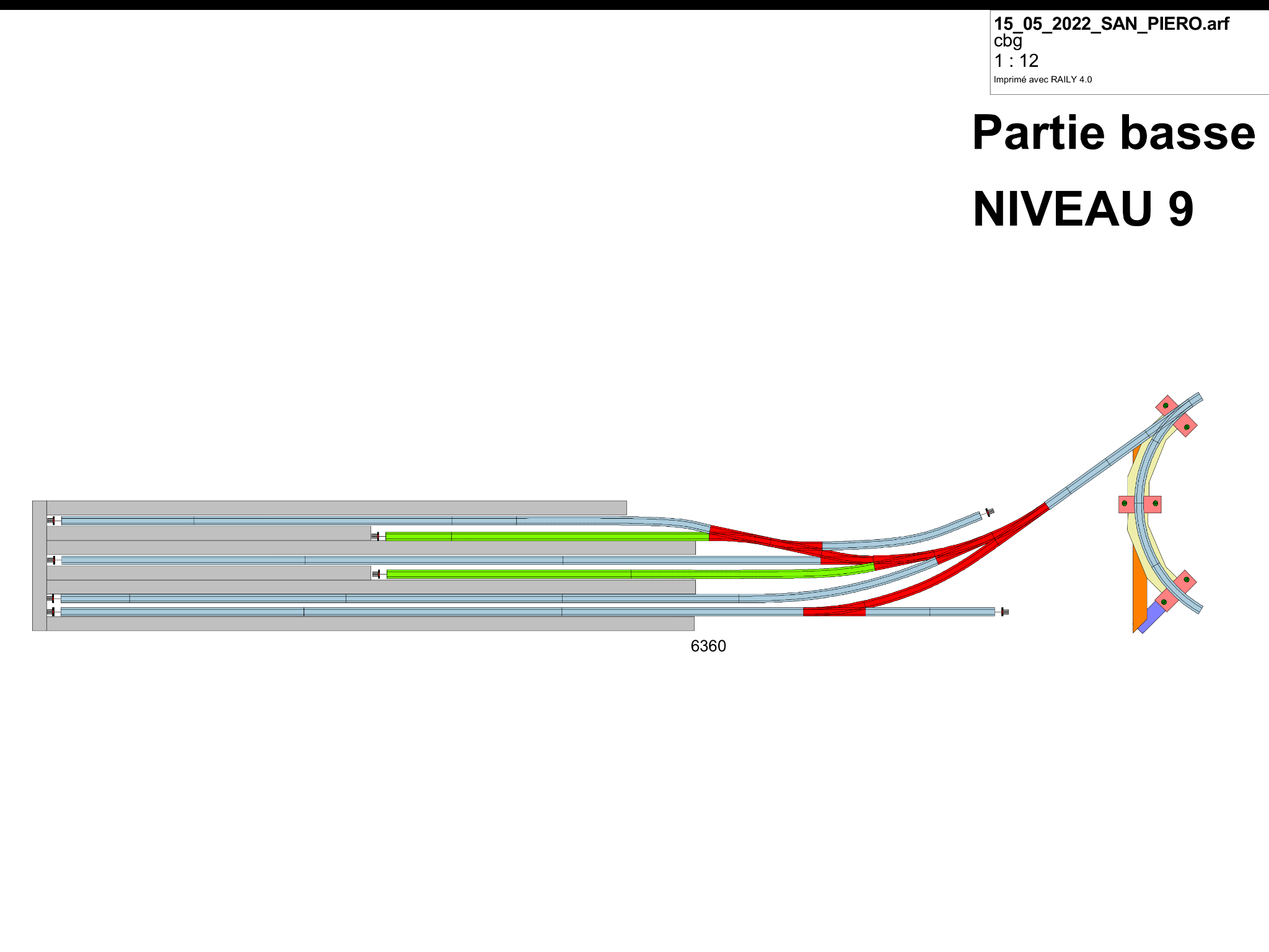

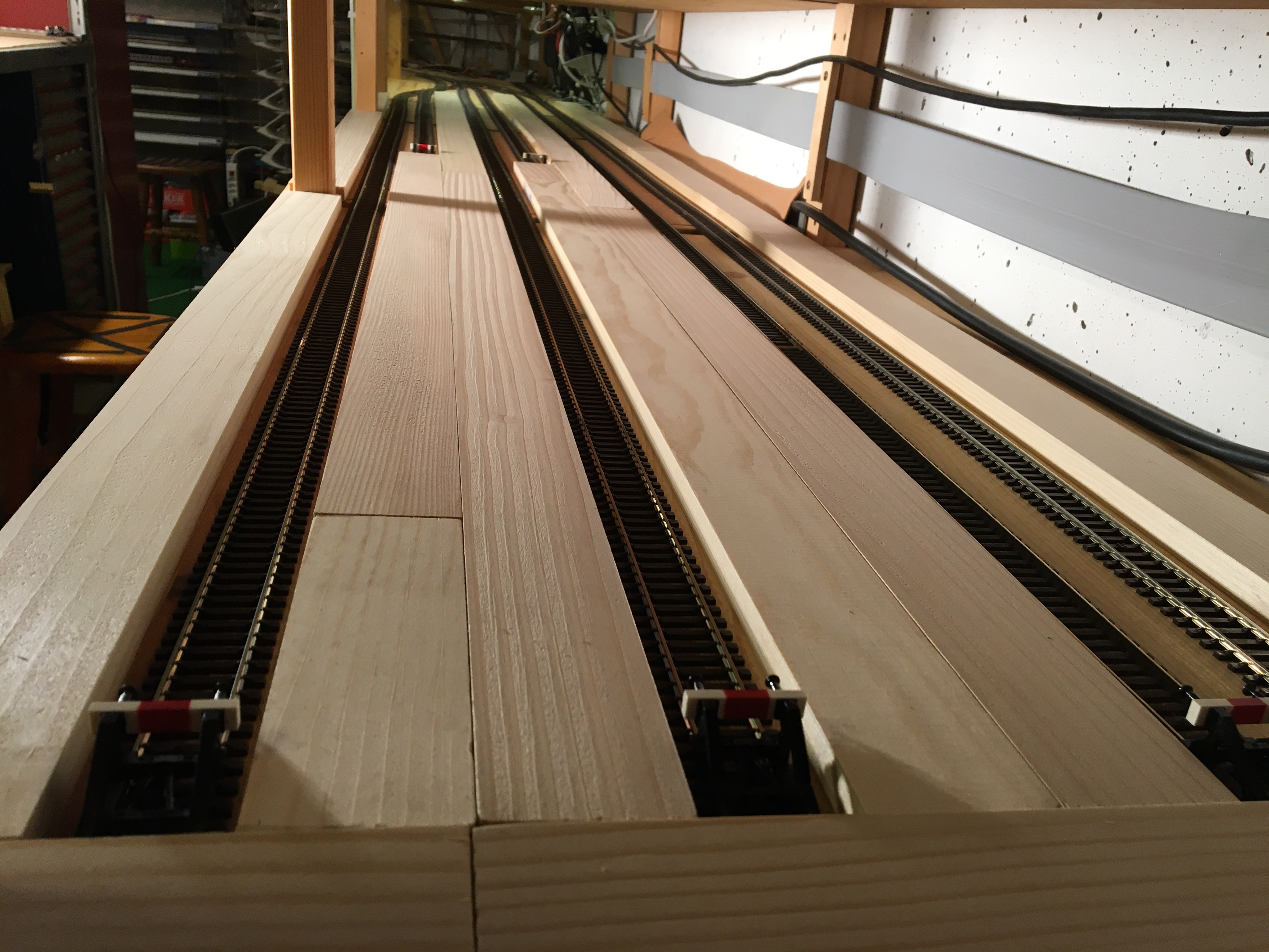

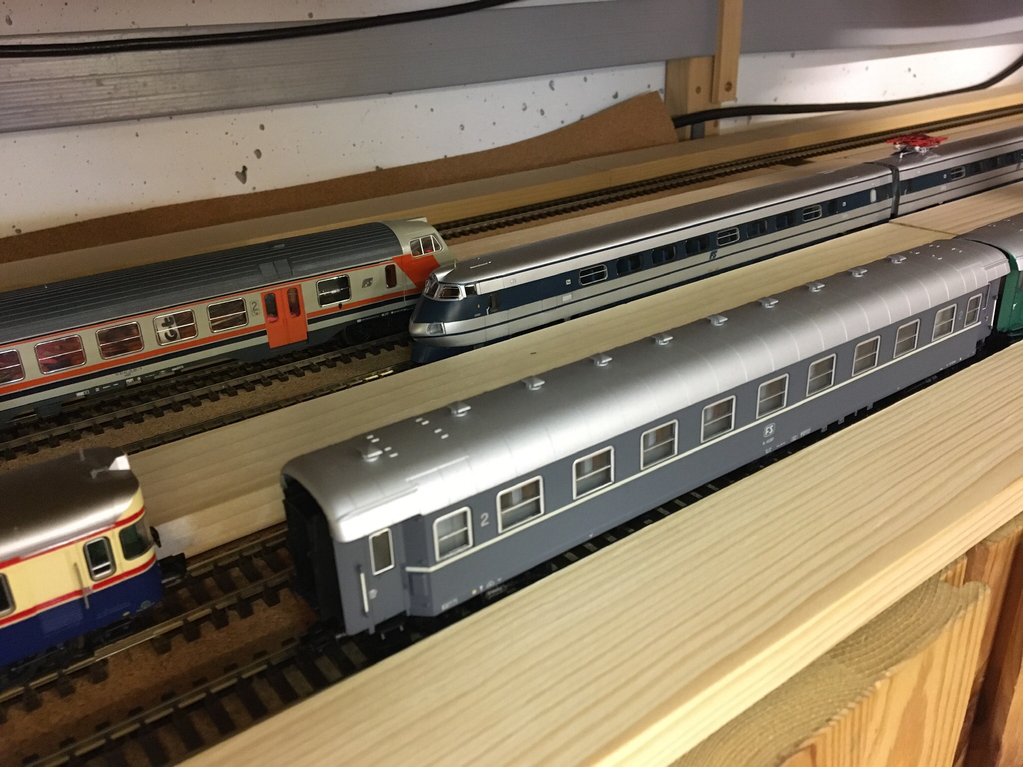

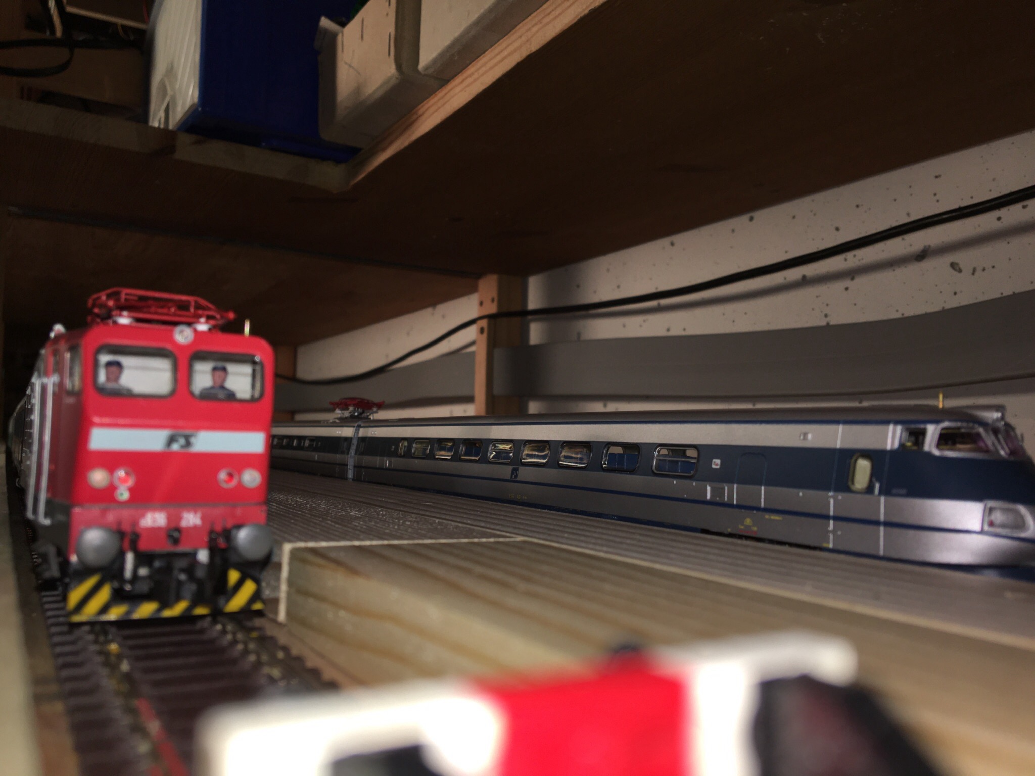

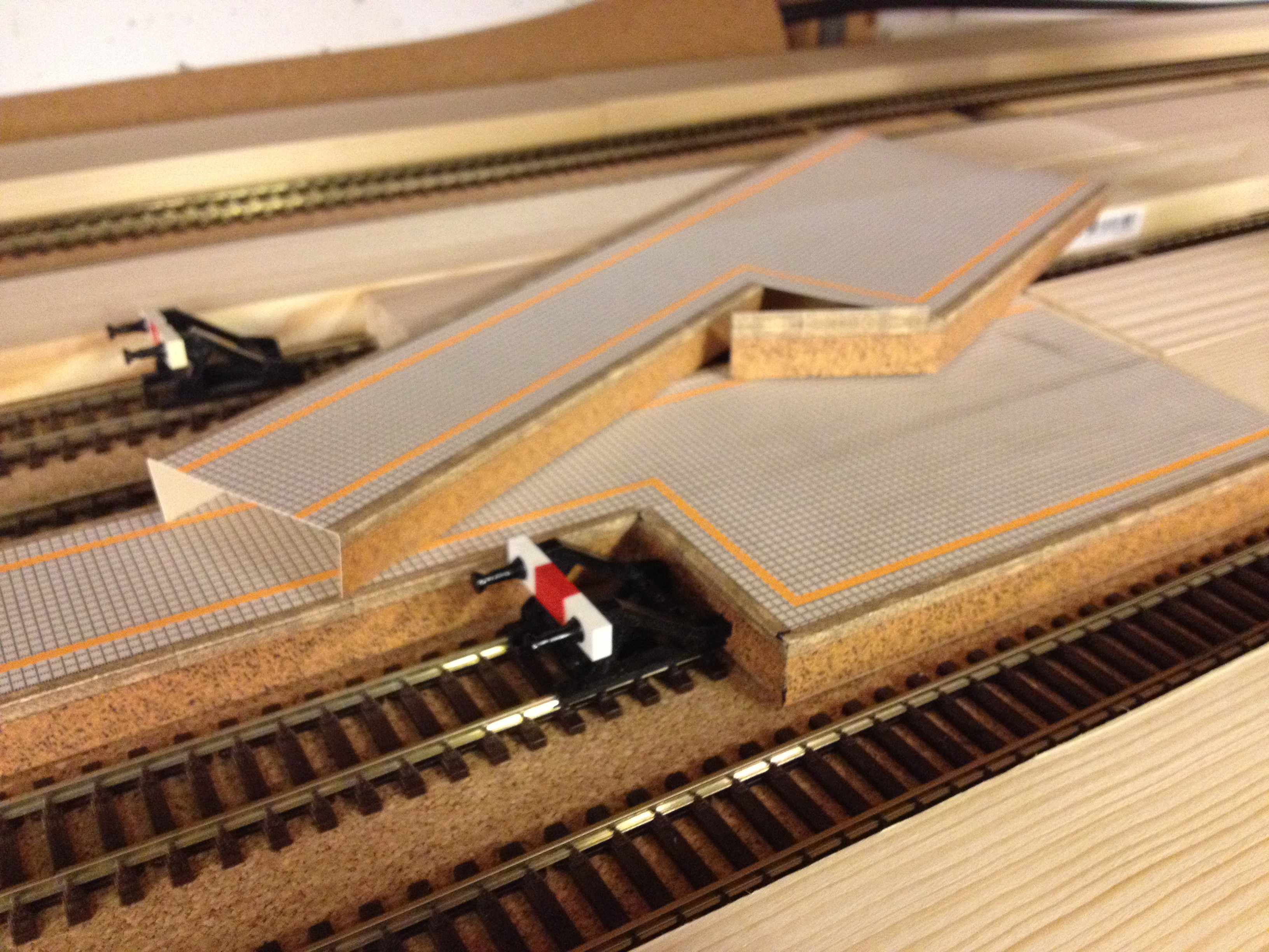

Ça sera une gare, italienne, avec six voies dont deux tronquées pour certains trains régionaux, comme en réalité dans certaines gares.
Les quais courts fonts 115cm (100m) et les longs 230cm (200m), ce sont les voies et quais les plus longs de mon réseau, qui je rappelle est plus un reseau laboratoire où je teste divers trucs, appareils, digital, etc., c'est une installation pour jouer plutôt qu'une maquette modélistique.
Les voies tronquées permettent d'avoir un quai plus large ce qui est mieux visuellement que quatre quais étroits avec des voies s'arrêtant à la même distance, j'ai testé les deux variantes avant pour choisir la meilleure. Les deux voies opposées sont pour la loco de réserve dans le cas d'un train classique.
Le quai large fait 94mm ce qui donne en réalité 8.20m, l'étroit 47mm soit 4.10m
Les heurtoirs seront repeint en version italienne avec des bandes blanches et noires en diagonale, j'ai mis ce modèle car c'est le seul qui ne bousillera pas les attelages automatiques des rames réversibles en cas d'accident, tous les autres modèles l'attelage va taper et se casser sur la planche d'arrêt.

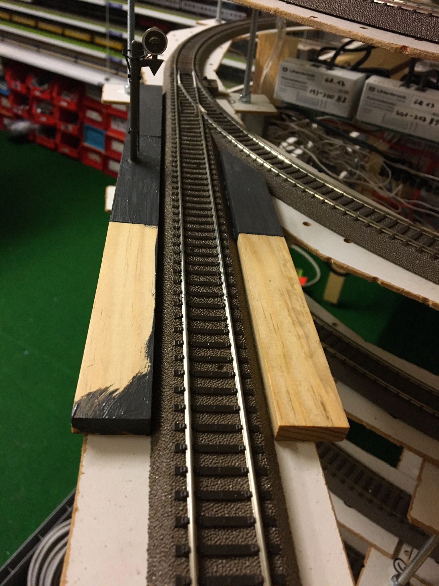

La hauteur des quais est de 13mm, avec les vehicules modernes ça correpond aux quais hauts, pour les vehicules plus anciens avec marchepieds comme la voiture type 59 au premier plan ci-dessous, il a fallu trouver la bonne distance pour ne pas toucher au passage. Avec une cale en bois de 10mm contre le haut du rail et le quai tout passe sans heurt.

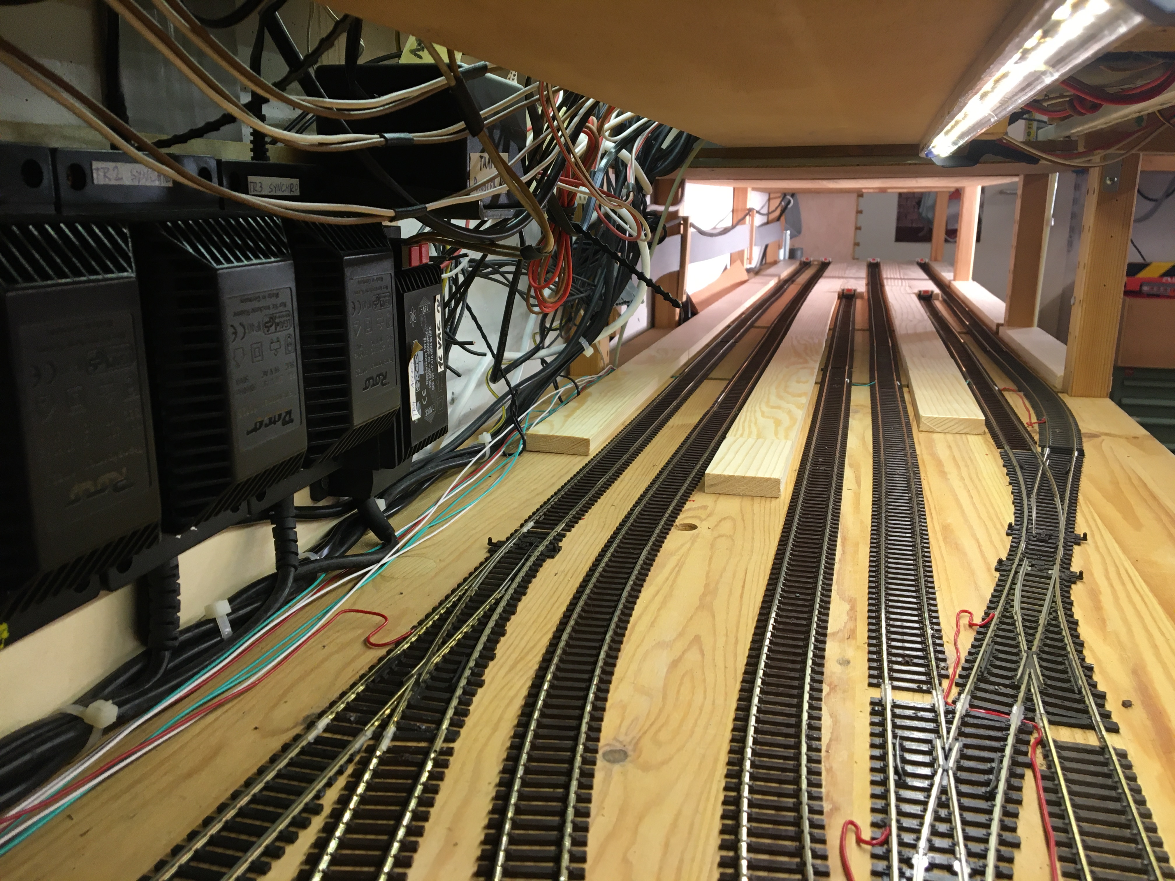

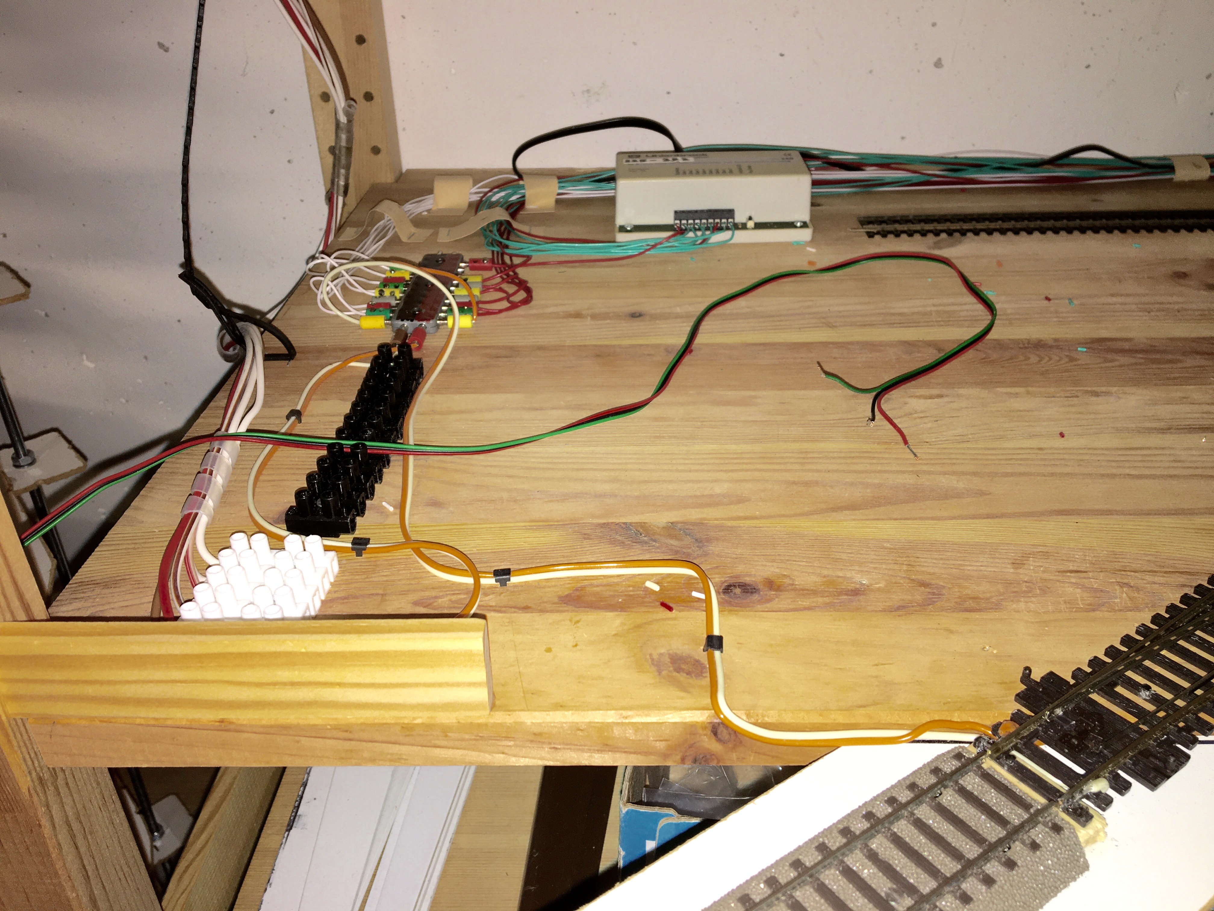

La première partie de l'électrification

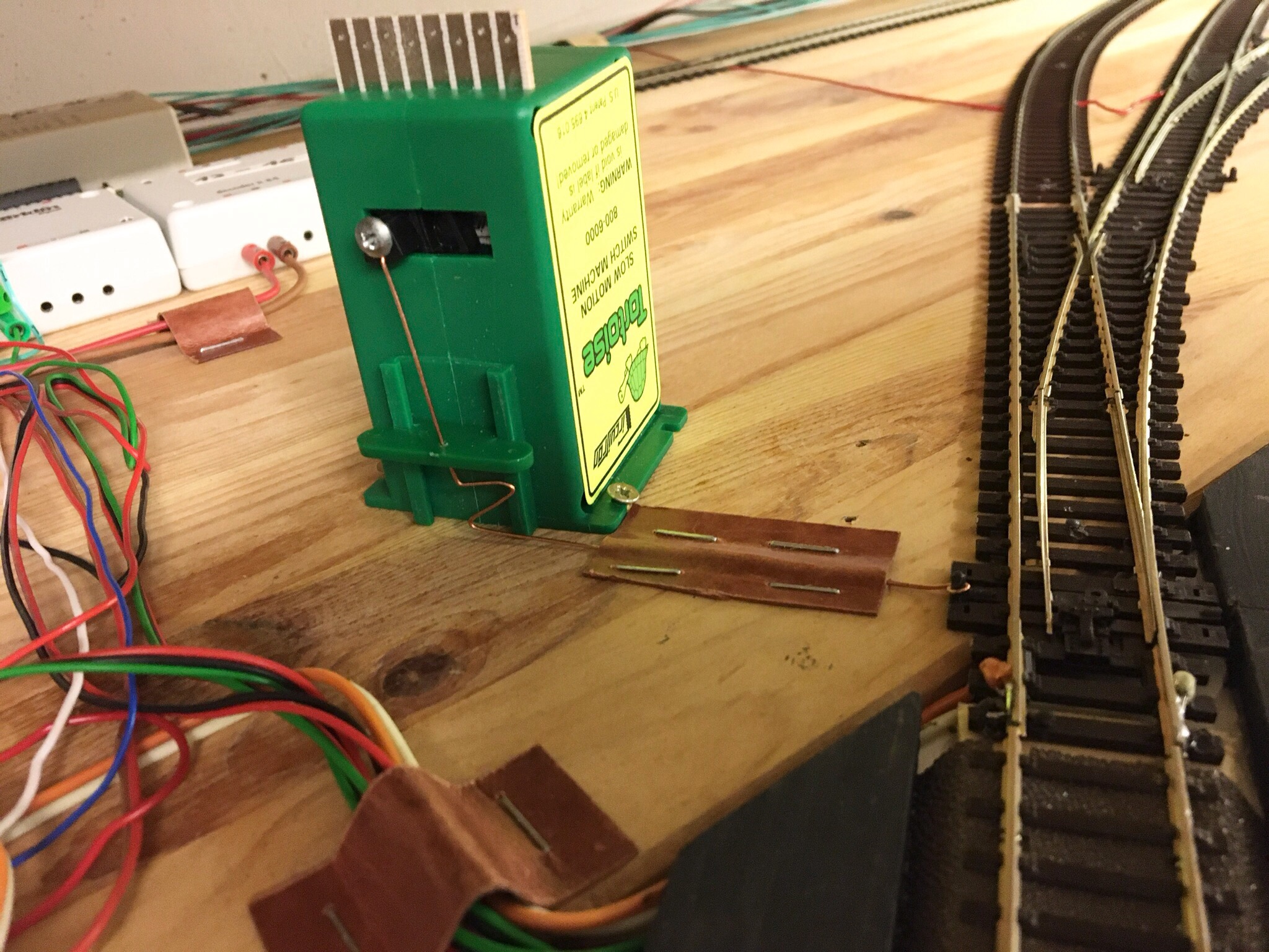

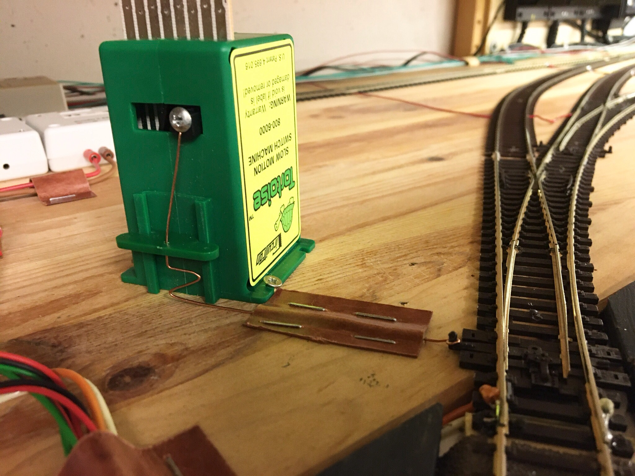

J''avais un peu oublié comment câbler les aiguillages PECO, j'ai recommencé une deuxième fois la pose de la voie et mis les éclisses isolantes aux bons endroits, sinon court-circuit! Révisez avant la pose et lisez la notice, ce que je n'ai pas fais au début!
Ensuite j'ai ramené diverses alimentations électriques comme le bus traction DCC et le bus des accessoires ainsi que du 12 vdc pour les aiguillages Tortoise et signaux à installer.
Il y a 8 voies en tout donc un module de rétro signalisation suffit, manque les deux décodeurs pour les aiguillages. Le tout sera caché sous une petite colline amovible.

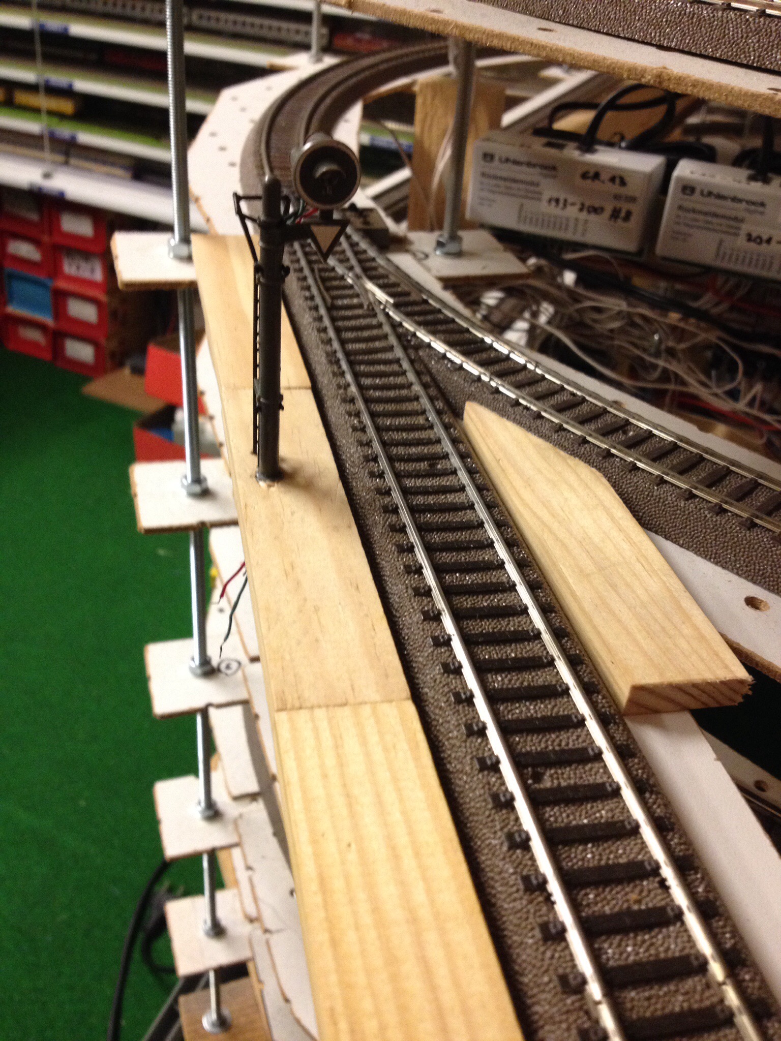

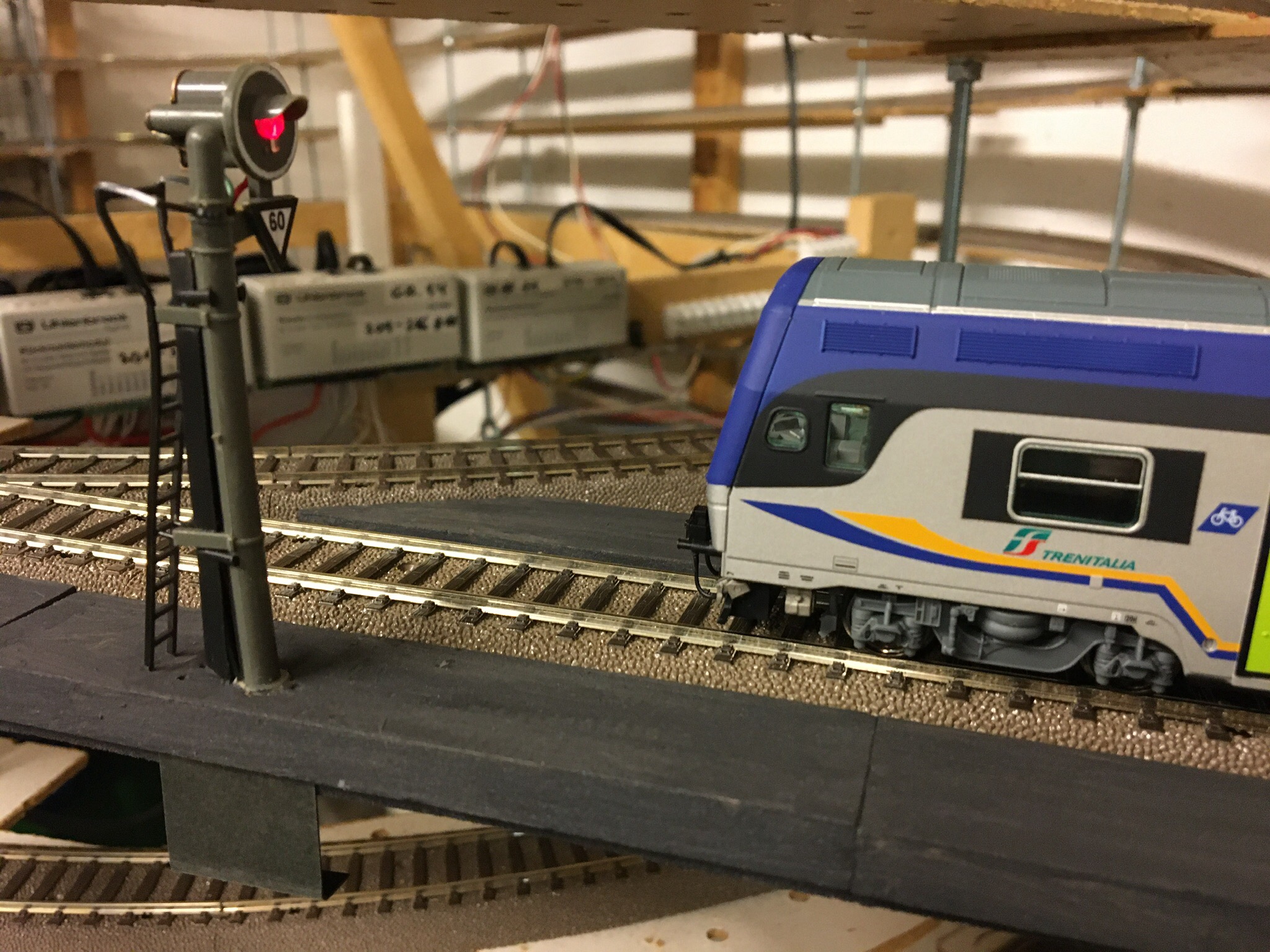

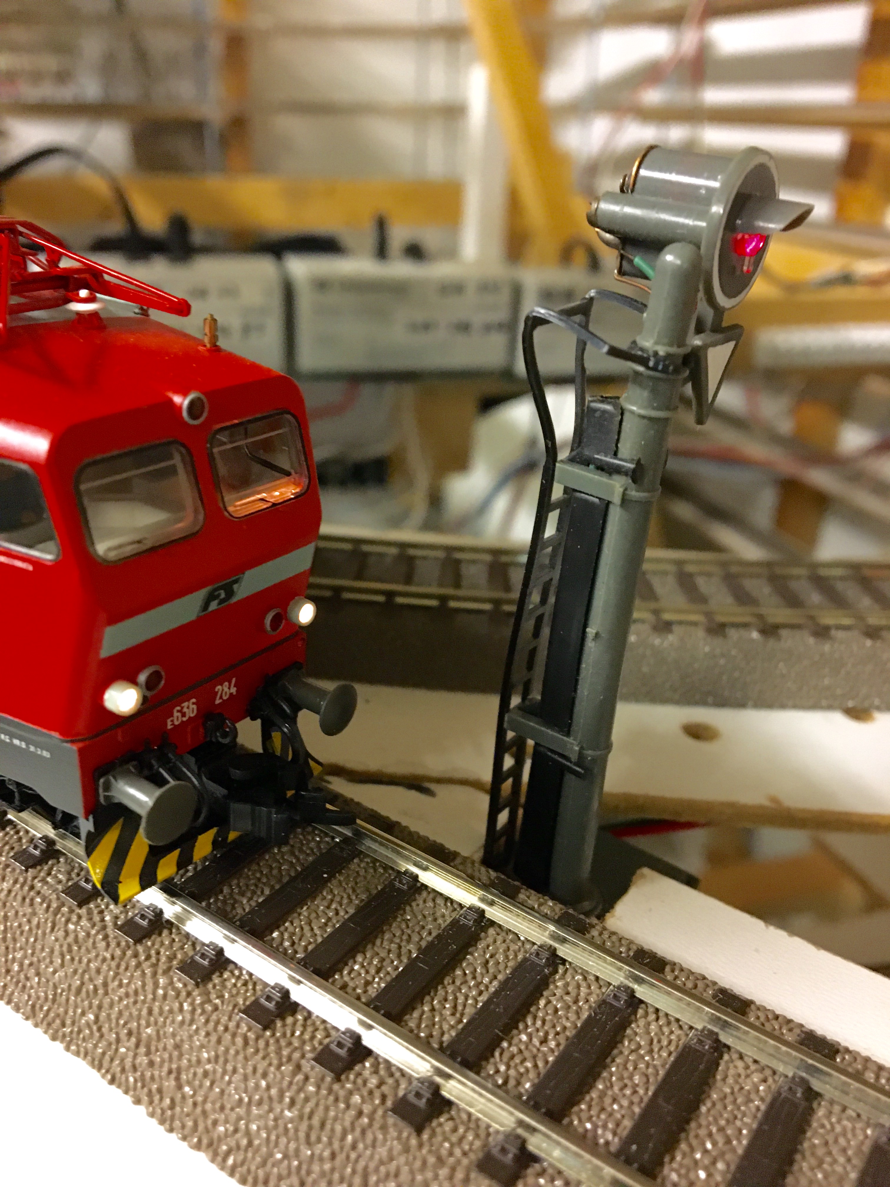

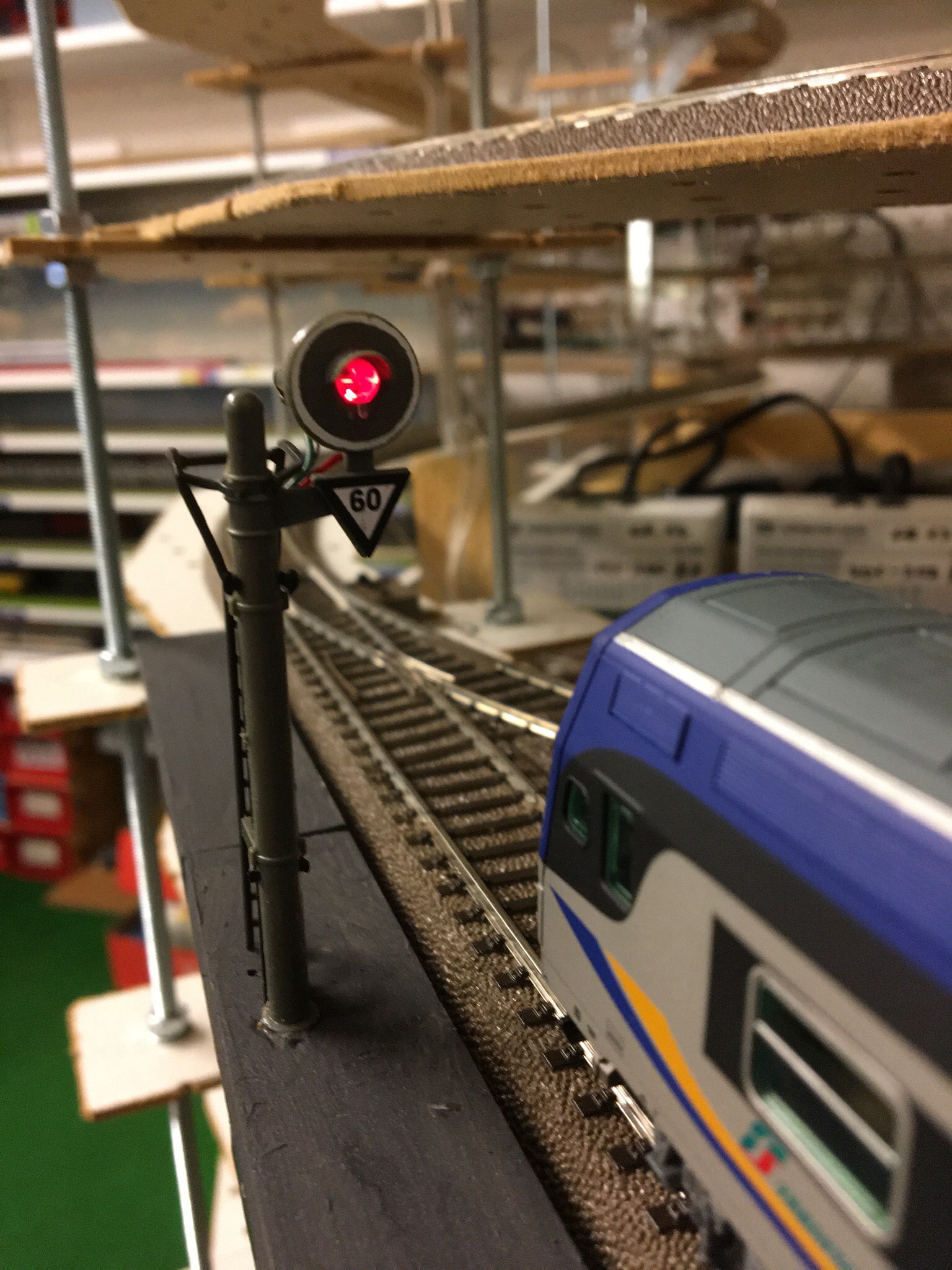

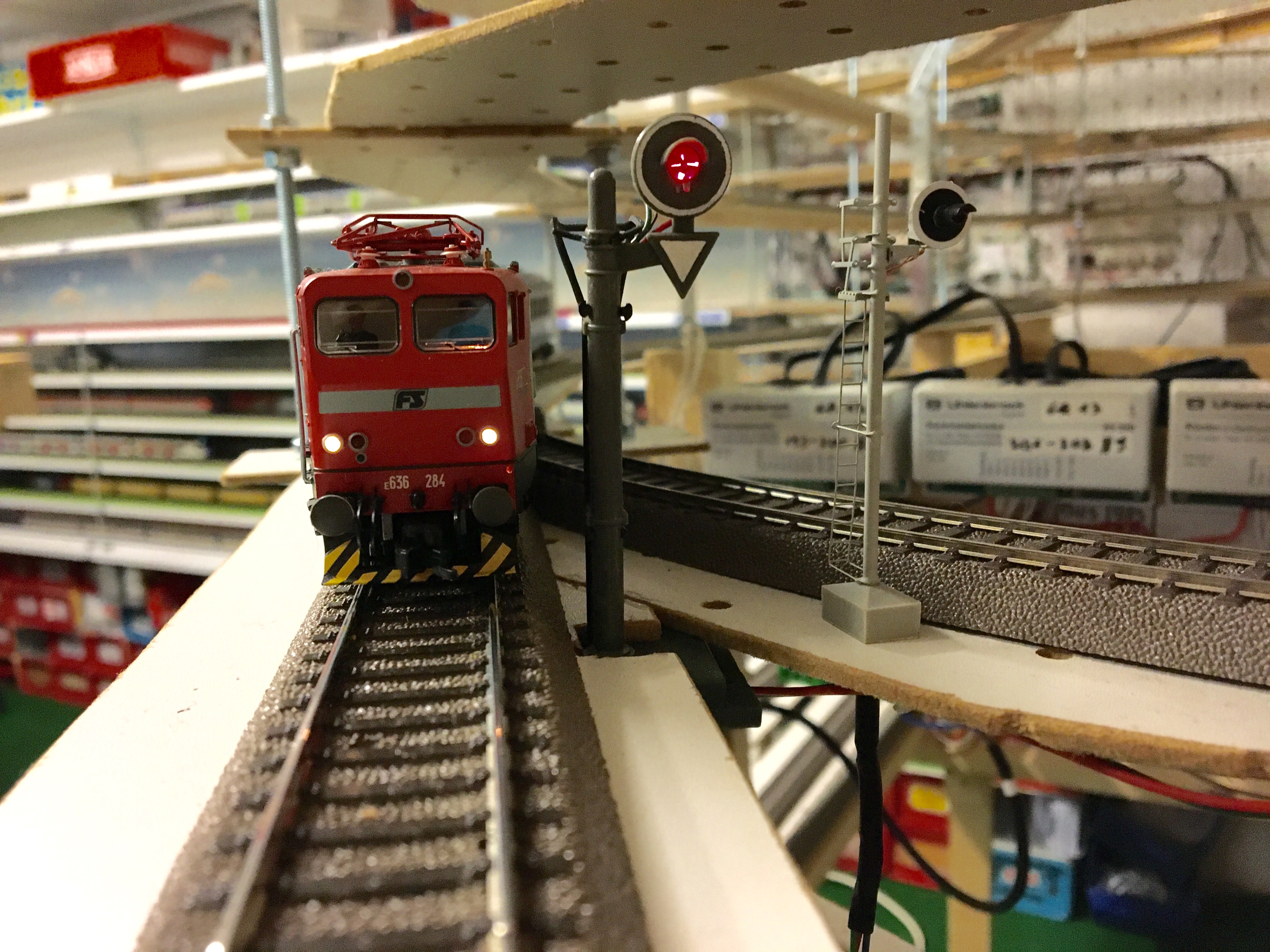

Un premier signal a trouvé sa place à la sortie de la gare, c'est du LIMA jouet, mais le socle placé sous le pont fait qu'il ne dépareille pas trop, à côté un signal à l'échelle, posé provisoirement pour la comparaison.

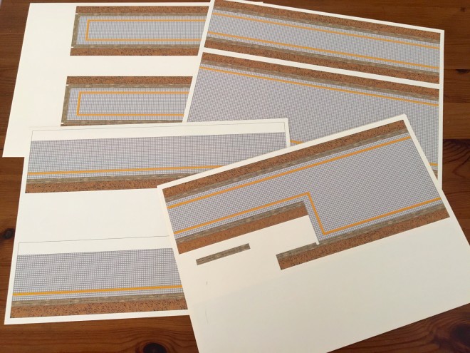

Façonnage des quais

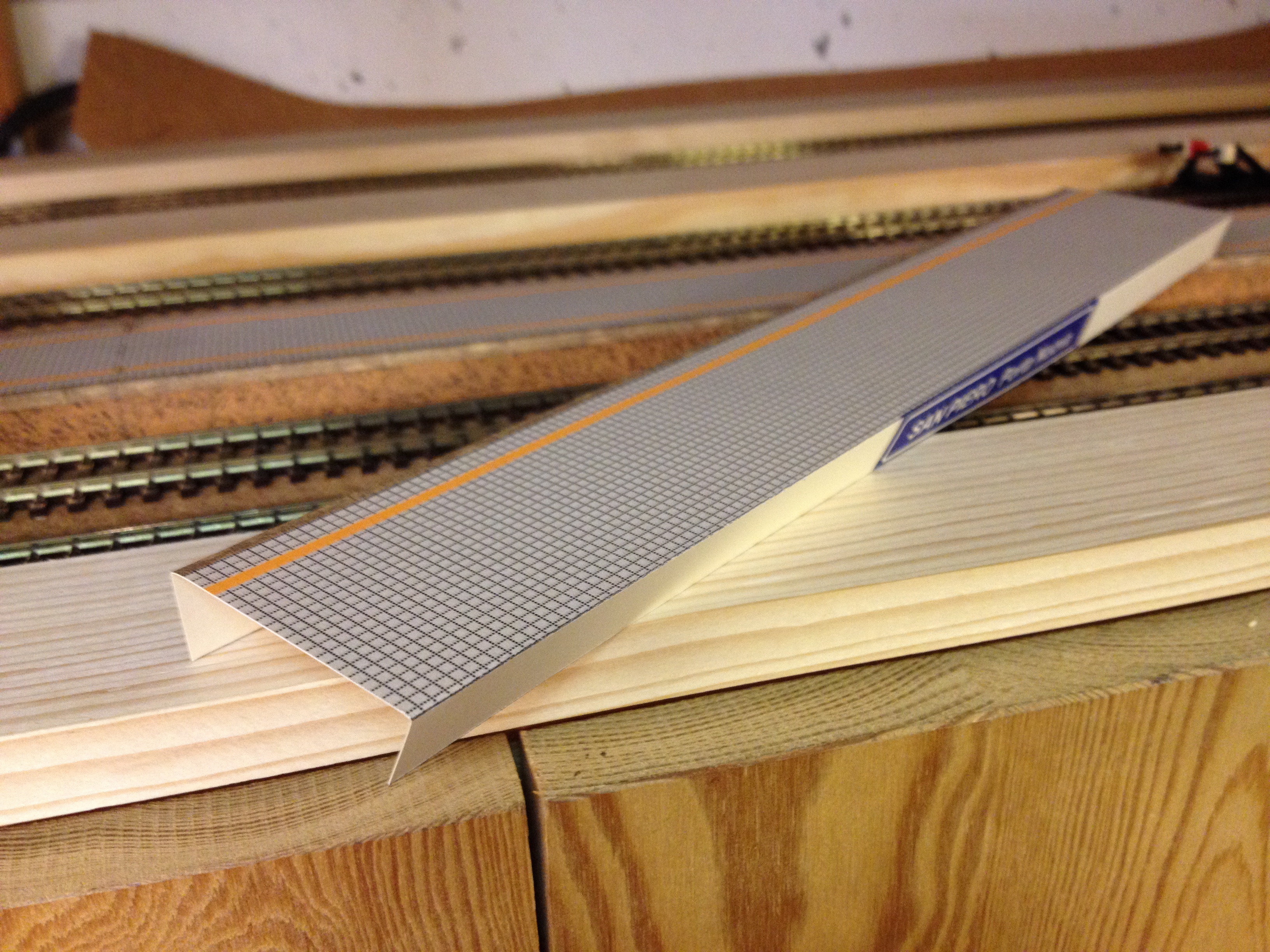

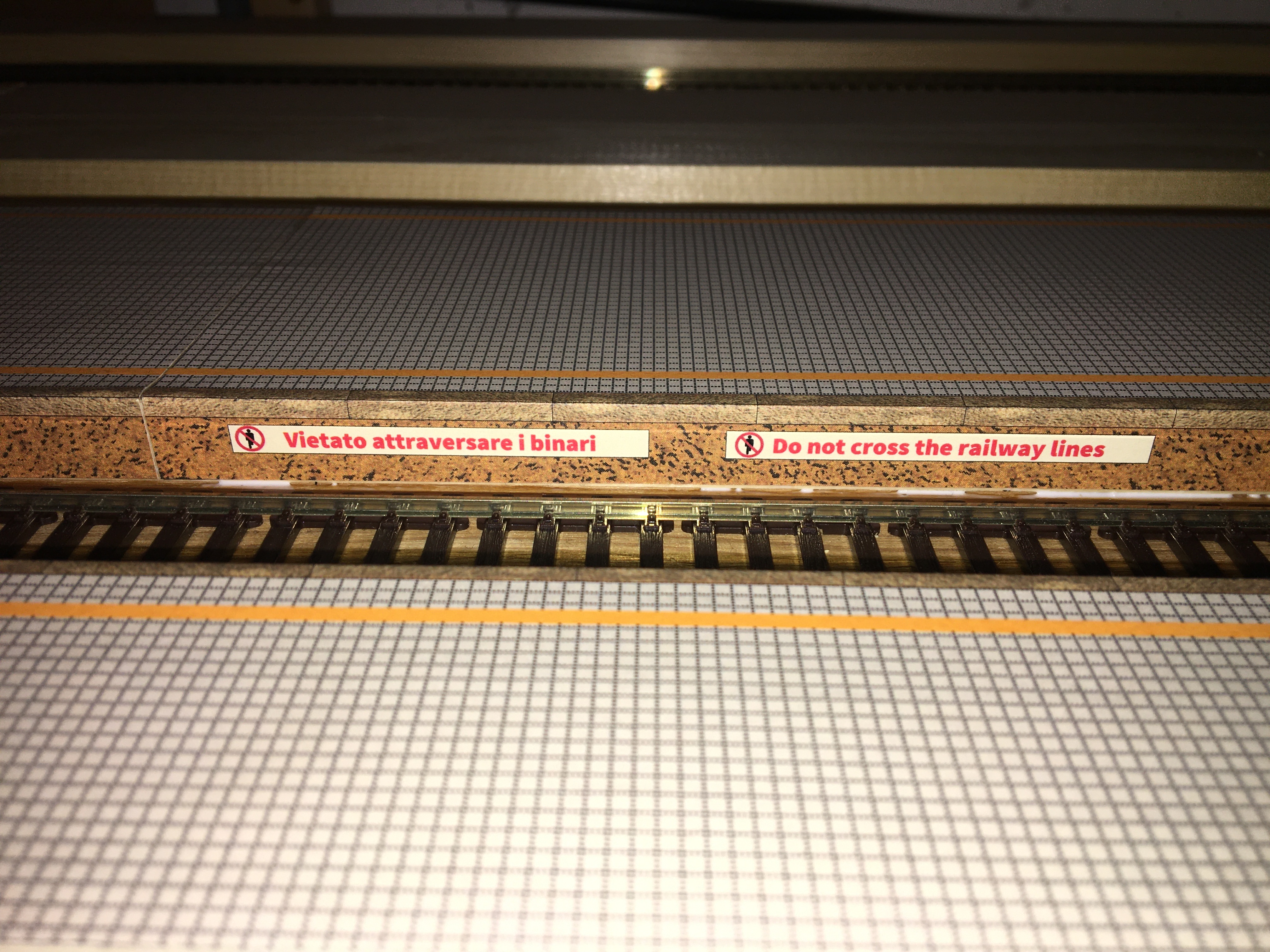

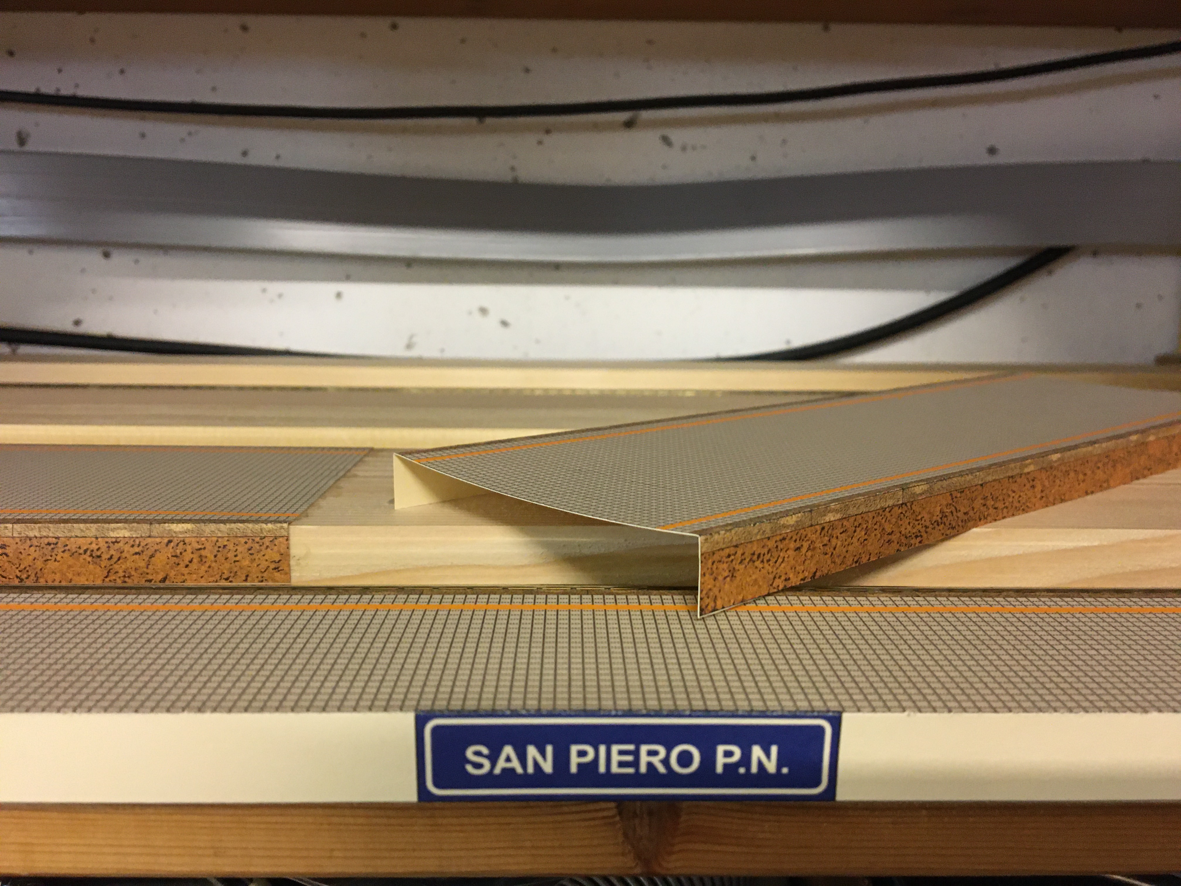

J'ai dessiné sur l'ordi et imprimé une trentaine de pages pour couvrir les quais et c'est parti pour la pose...
L'imprimante a fait cela en 6-7 heures...
Pour cela j'utilise du papier 160 gr légèrement teinté beige-jaune, je le découpe, plie et colle sur les lattes.
J'essaye plusieurs technique pour coller et avoir un résultat sans bulles ou déformations. Ce qui est le plus difficile à coller ce sont les quais larges, la bonne méthode est de mettre un peu de colle aux jointures supérieures et encollage des bordures, c'est ainsi que le rendu est le meilleur. Le papier est tendu au milieu et c'est parfait.
Cliquez sur les images pour une meilleure définition.

Ça avance et des corrections sont faites. En effet un ami italien m'a dit « Les signaux en Italie sont à gauche! »
En effet! Ça m'arrangeais bien de le mettre dans le coin... Finalement je l'ai déplacé à gauche et refais le tablier du pont, reste à mettre une barrière ( plus tard ).

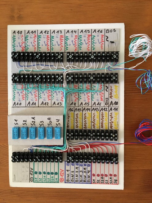

Ces derniers jours mise au point de la suite du câblage, on a à faire:
- câblage de l'aiguille d'entrée, modèle TRIX, avec un décodeur Uhlenbrock
- câblage de sept aiguilles PECO avec moteur TORTOISE
- câblage de six signaux pour les six voies à quais
- câblage et programmation des itineraires avec S88
- montage d'un mini TCO pour cette gare
Il y aura six poussoirs pour choisir une voie et un interrupteur pour indiquer si le train sort ou entre, cela est important que les signaux soient verts en sortant et rouges en entrant à contresens.
C'est le signal sur le pont qui est maître et qui est sur une adresse et un décodeur (#9), les autres signaux dépendent de celui-ci, ils ne peuvent pas changer d'état indépendamment du maître. Pour qu'un signal secondaire soit ouvert, il faut comme conditions que les aiguilles menant à cette voie soient bien positionnées et que le signal principal soit vert, le câblage sera fait ainsi, les contacts des TORTOISE seront utilisés pour les signaux et le choix de la voie par simple pression d'un poussoir ( info S88 ).

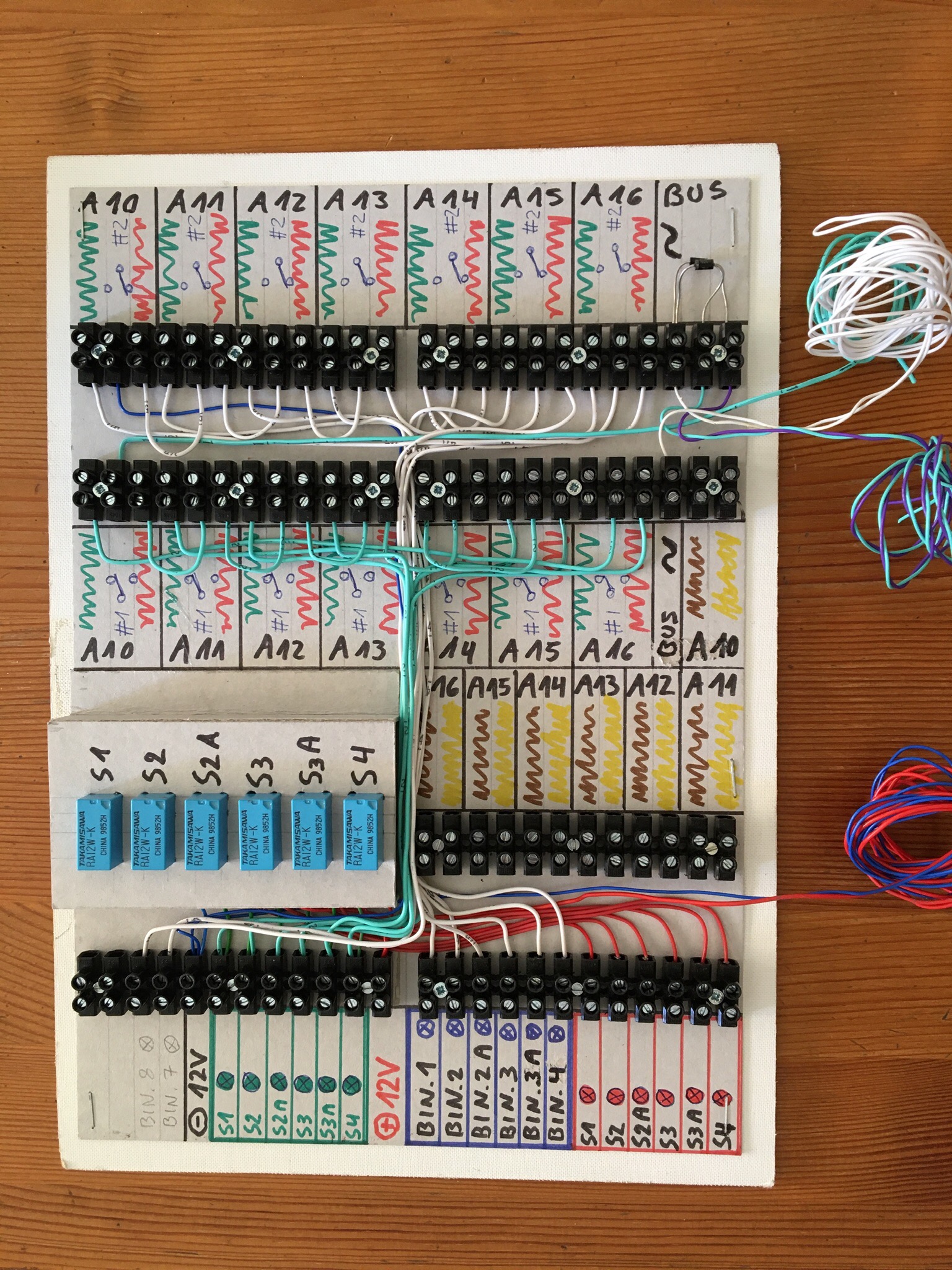

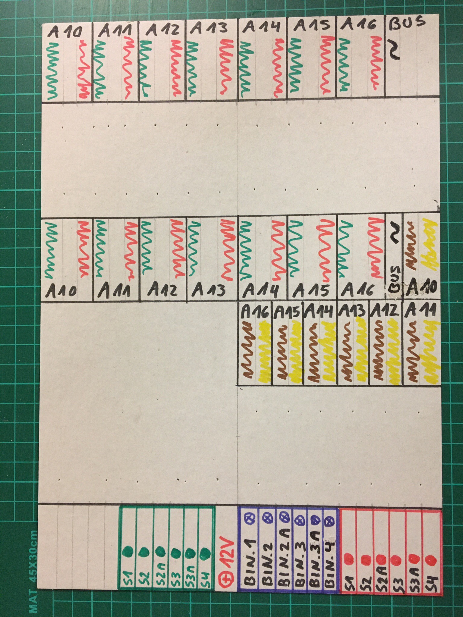

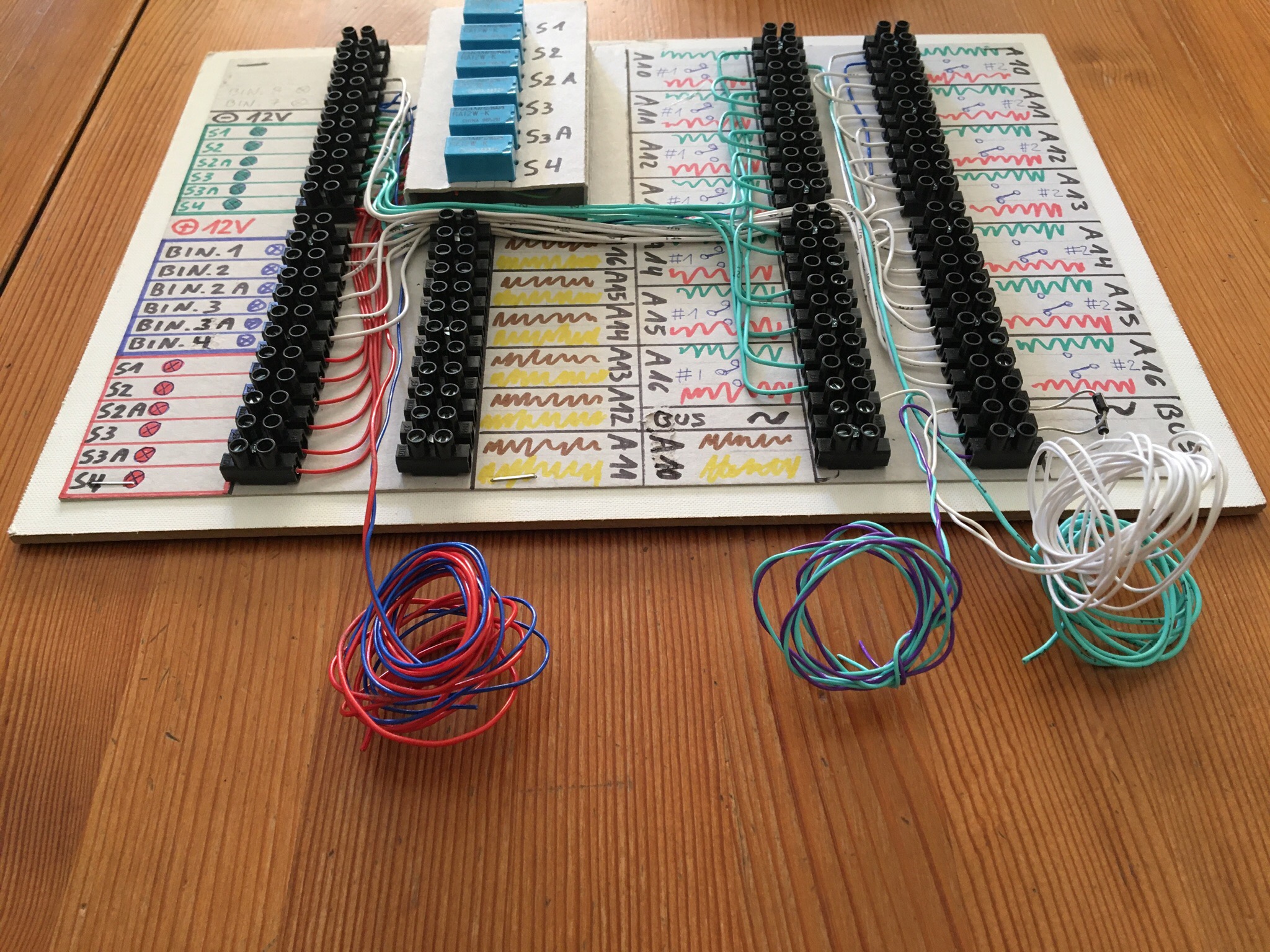

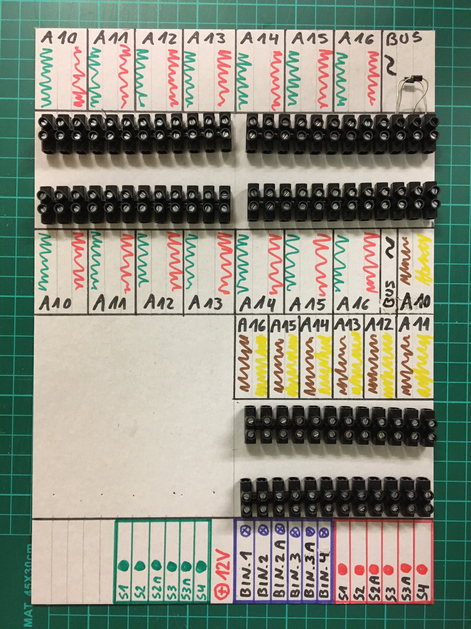

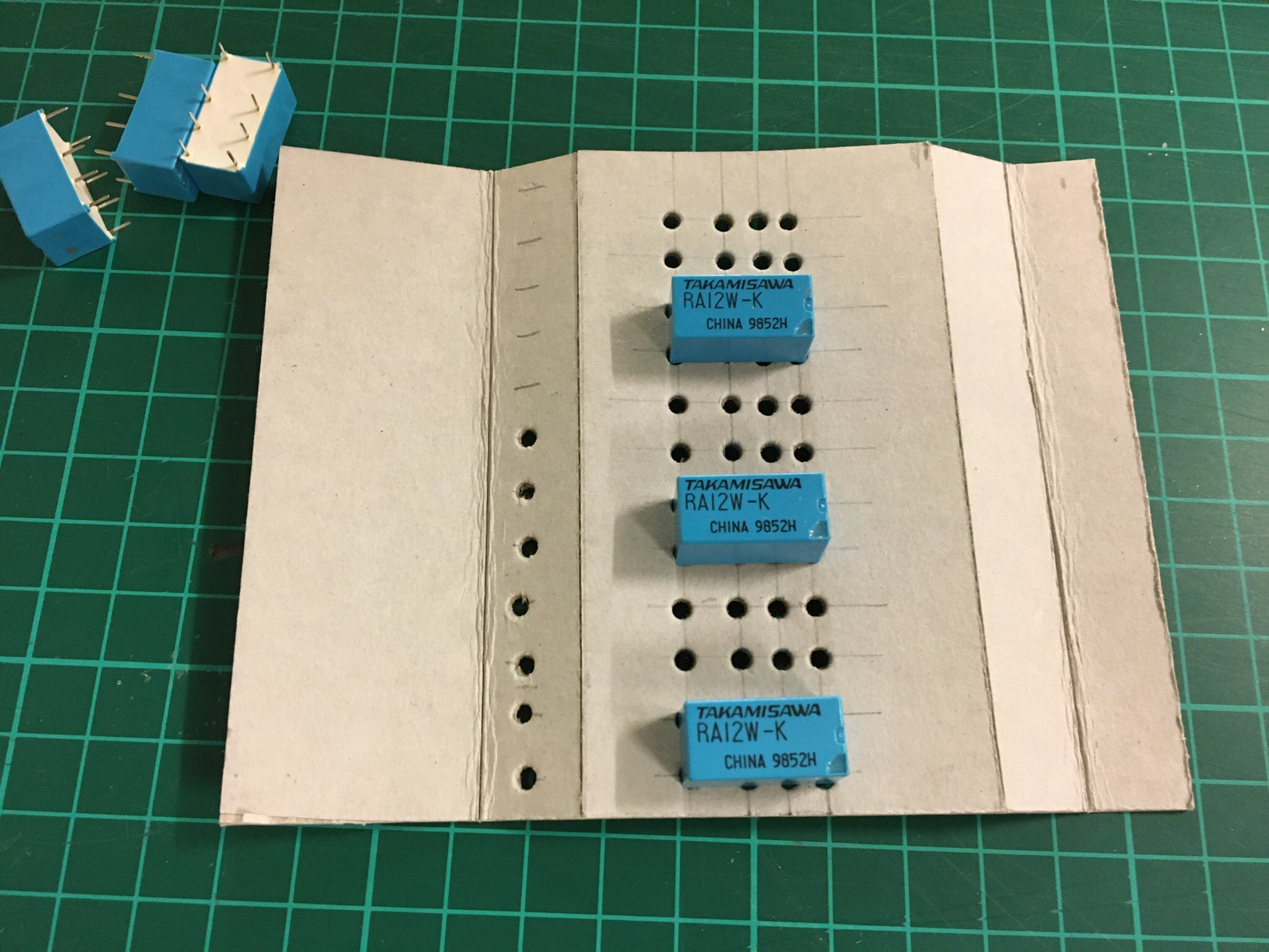

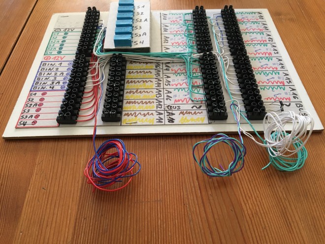

Pour bien préparer et faciliter les connexions, j'ai créé une matrice, ou carte mère, où viendront tout les fils des sept aiguillages et des six signaux.
Christian (Begus)

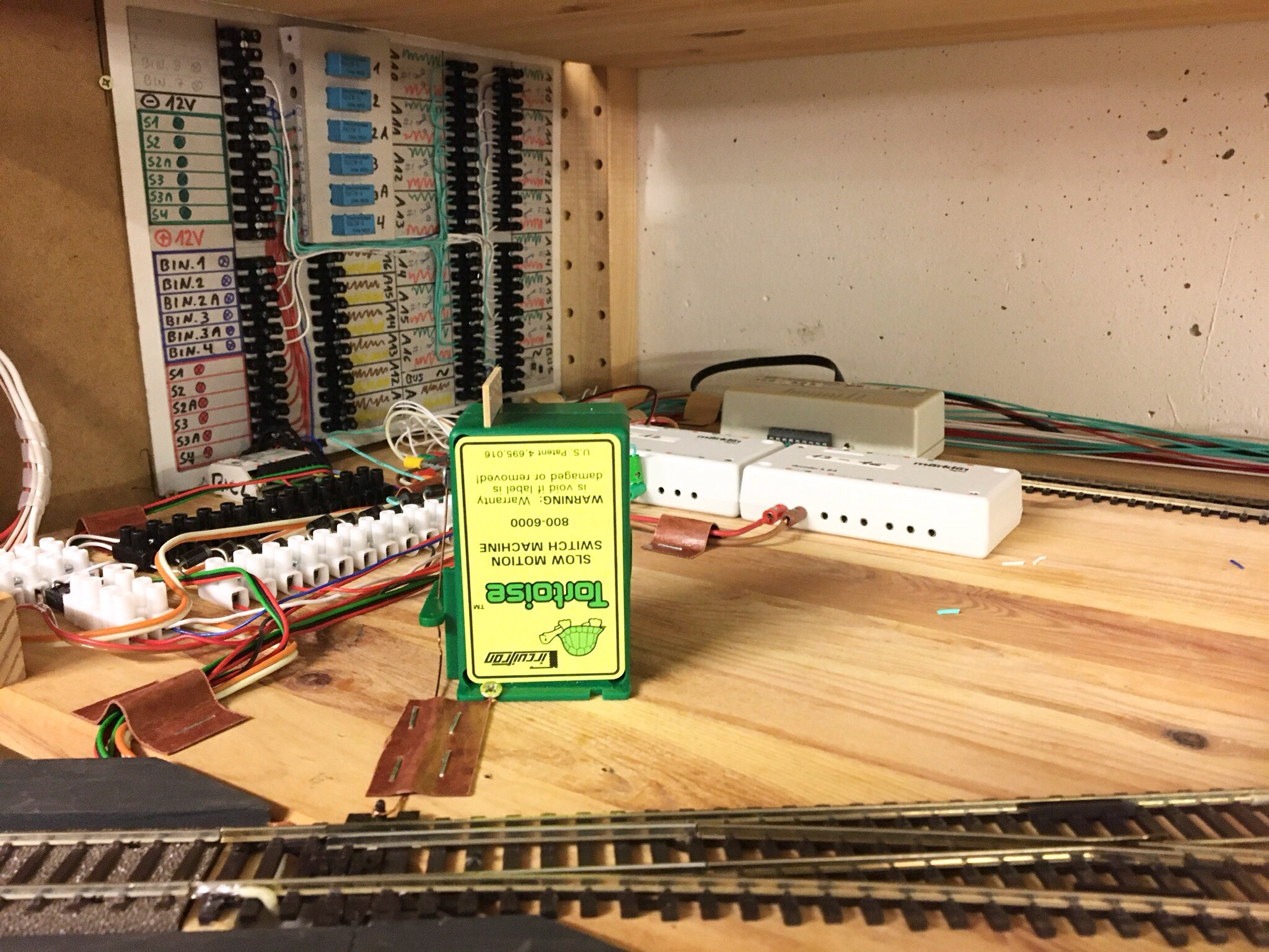

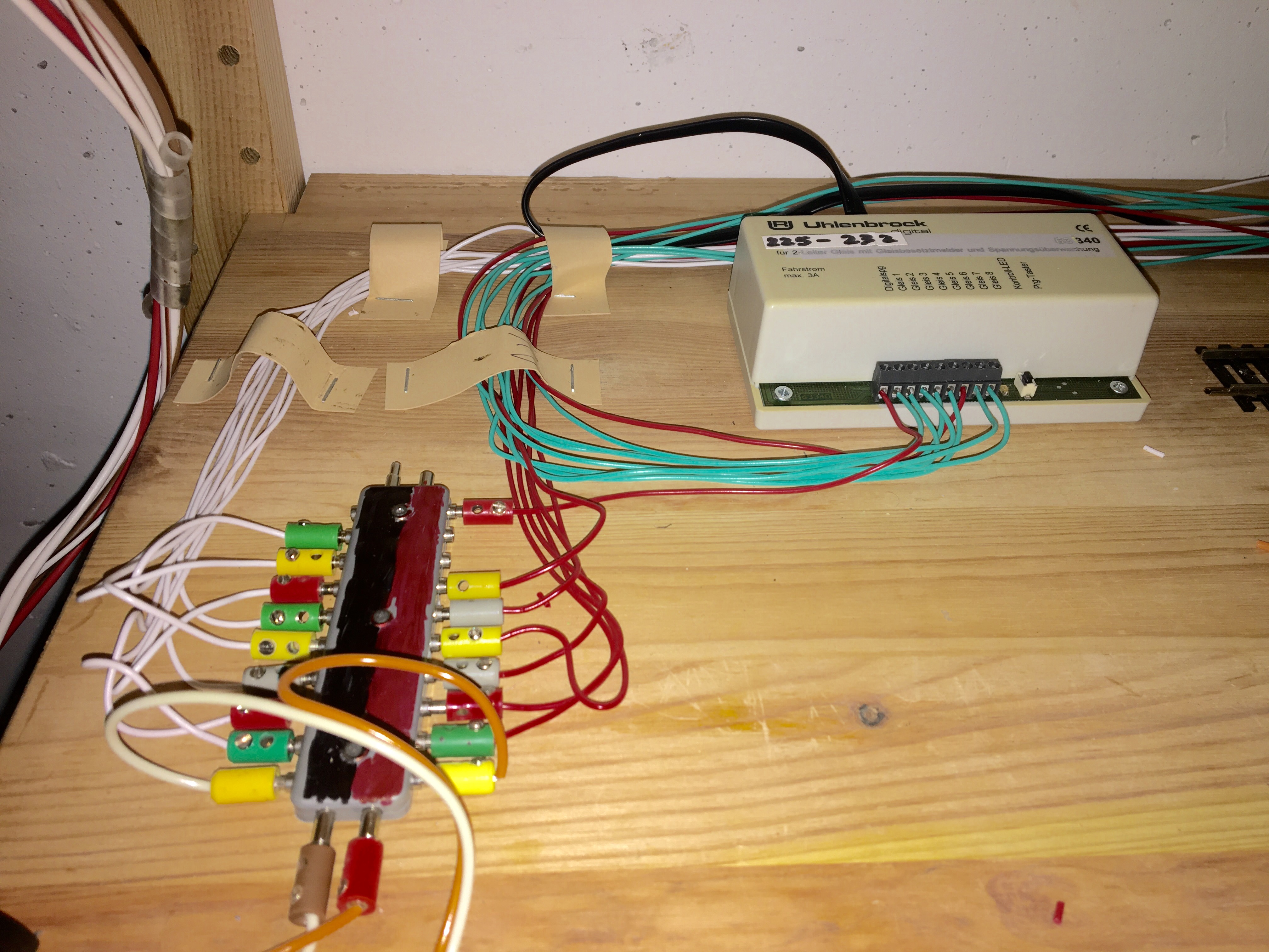

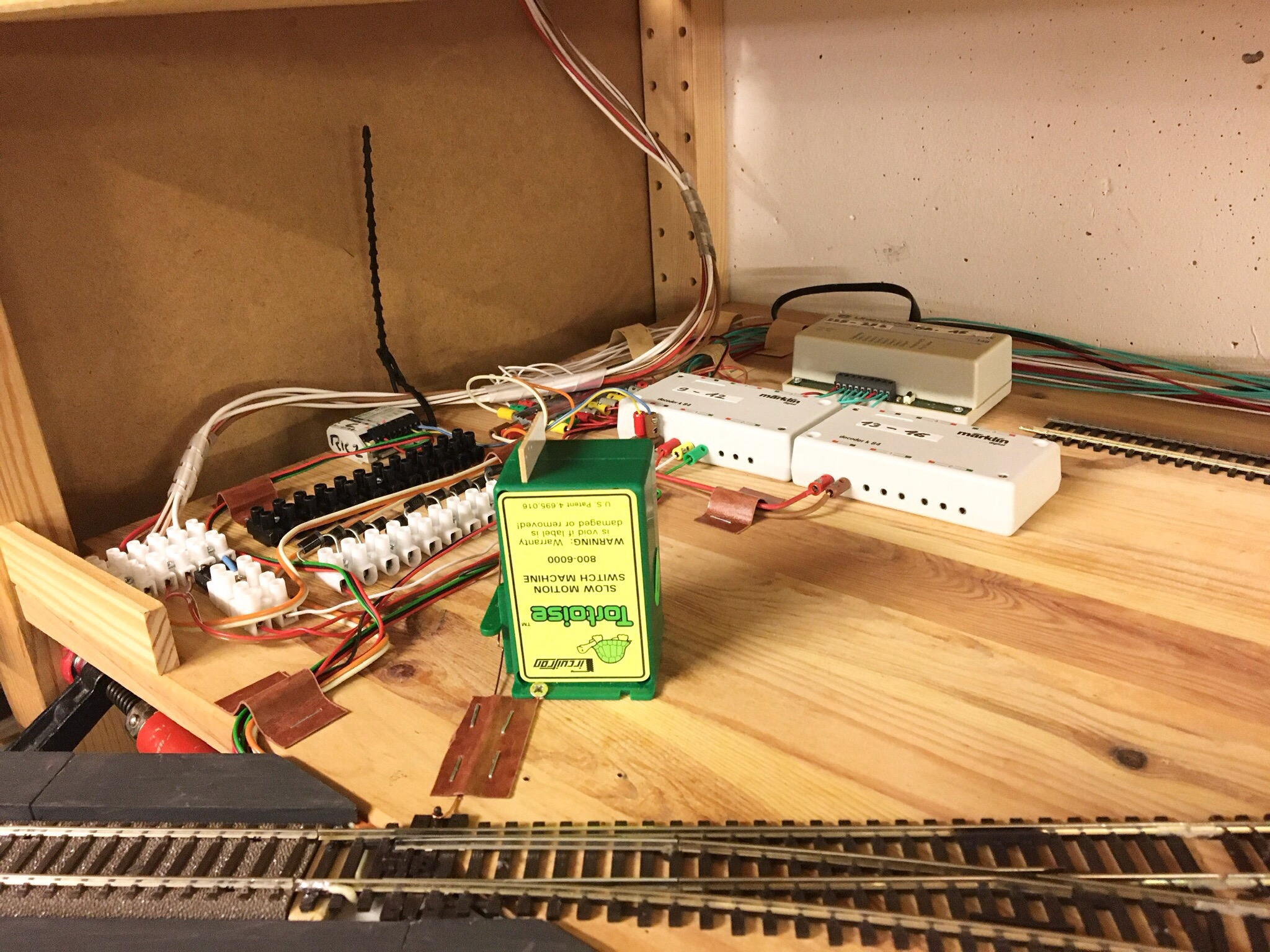

Retour dans la zone des décodeurs, la matrice sera placée sur la paroi du fond.
Devant le premier Tortoise installé, il sera caché avec tout les autres éléments par une façade d'un immeuble industriel, artisanal, banlieusard proche des voies, initialement j'avais prévu une colline amovible, mais il y a trop de choses à cacher...
Nous avons donc:
-Un décodeur Uhlenbrock à deux adresses pour l'aiguille d'entrée, une est libre

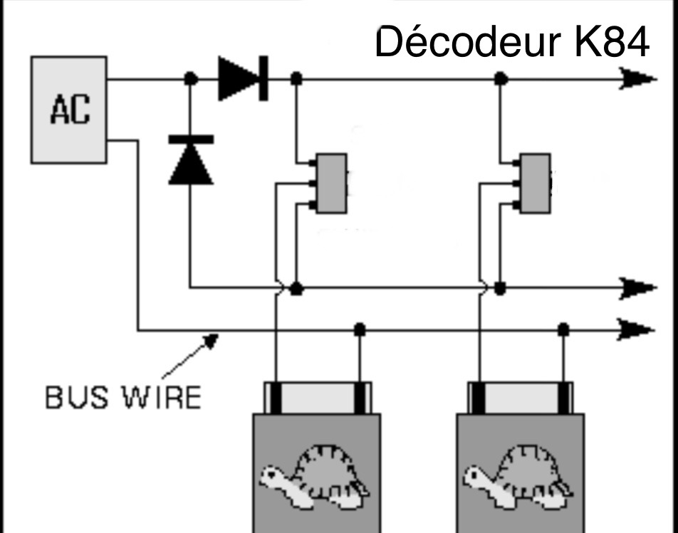

-Deux décodeurs K84, huit adresses, une pour le signal principal et sept pour les moteurs TORTOISE
-Un décodeur Uhlenbrock de détection des trains pour les huit voies de la gare
-Tous les borniers de la gare sont là, pas de dérivation ou bornes ailleurs dans la gare
Christian (Begus)

Bonjour, le câblage d’une gare donne toujours beaucoup de fils et de connexions. Avec mon système toutes les connexions sont au même endroit, les fils viennent directement des voies, des signaux, des moteurs d’aiguilles. Pour les pannes éventuelles, c’est plus facile, vous êtes devant les borniers et tout peut-être mesurés depuis là.
Les fils:
20 environs pour les voies PECO et les re alimentations suite aux éclisses isolantes obligatoires du système PECO.
16 fils pour les 8 voies (2x8)
56 fils pour les sept moteurs TORTOISE, 2 moteur, 3 inverseur #1, 3 inverseur #2
21 fils pour 7 signaux à deux feux, rouge vert
2 fils pour l’éclairage des quais
4 fils pour la lampe des heurtoirs aux voies tronquées
2 fils pour le 16 v alternatif
2 fils pour le 12v continu
2 fils pour le bus aiguillages
2 fils pour le bus DCC
2 fils pour le bus booster des accessoires
Et j’en oublie peut-être
Donc oui ça donne une usine à gaz… mais ordonnée et facile à utiliser.
Merci pour vos gentilles remarques :cool:
