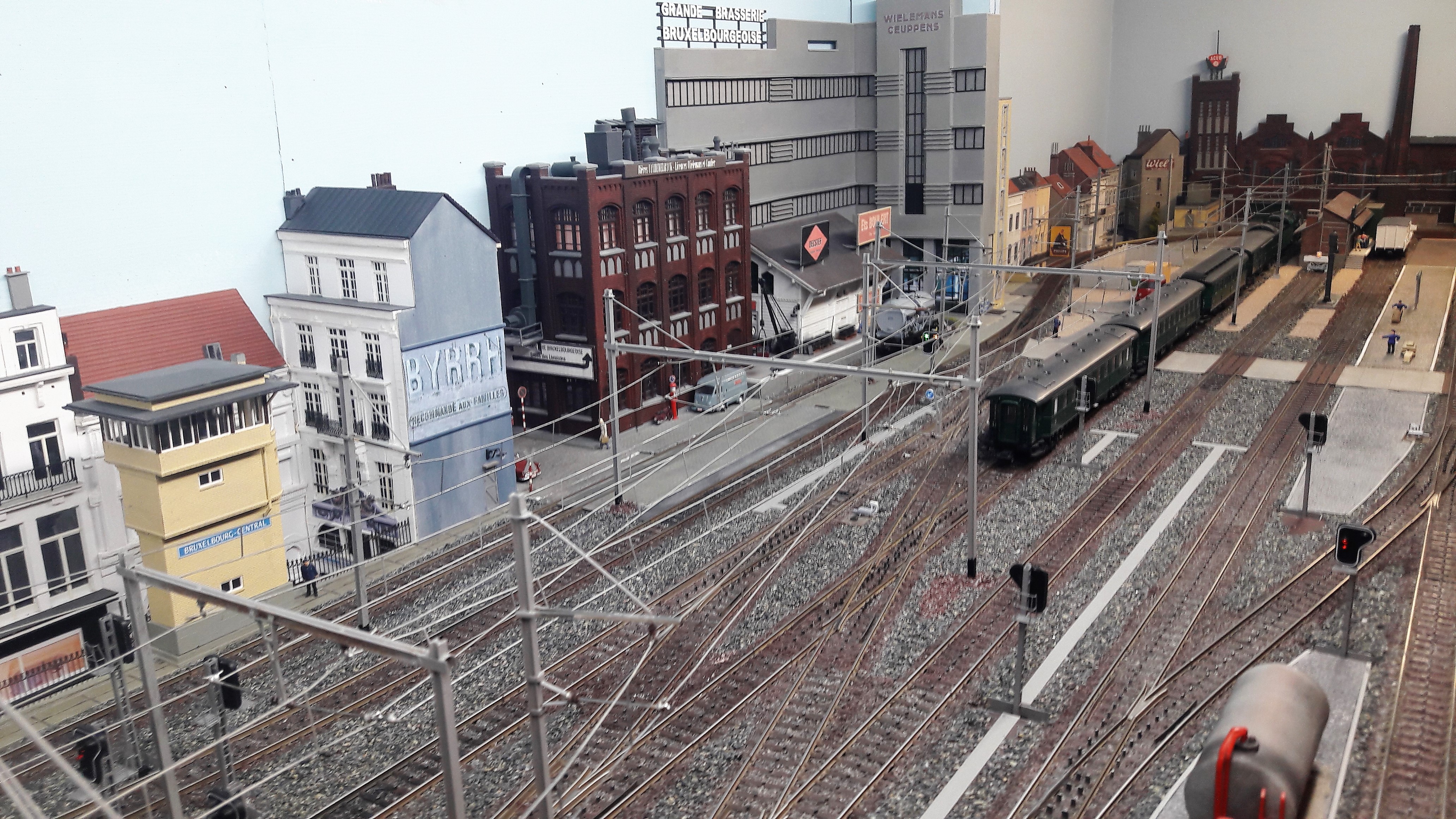

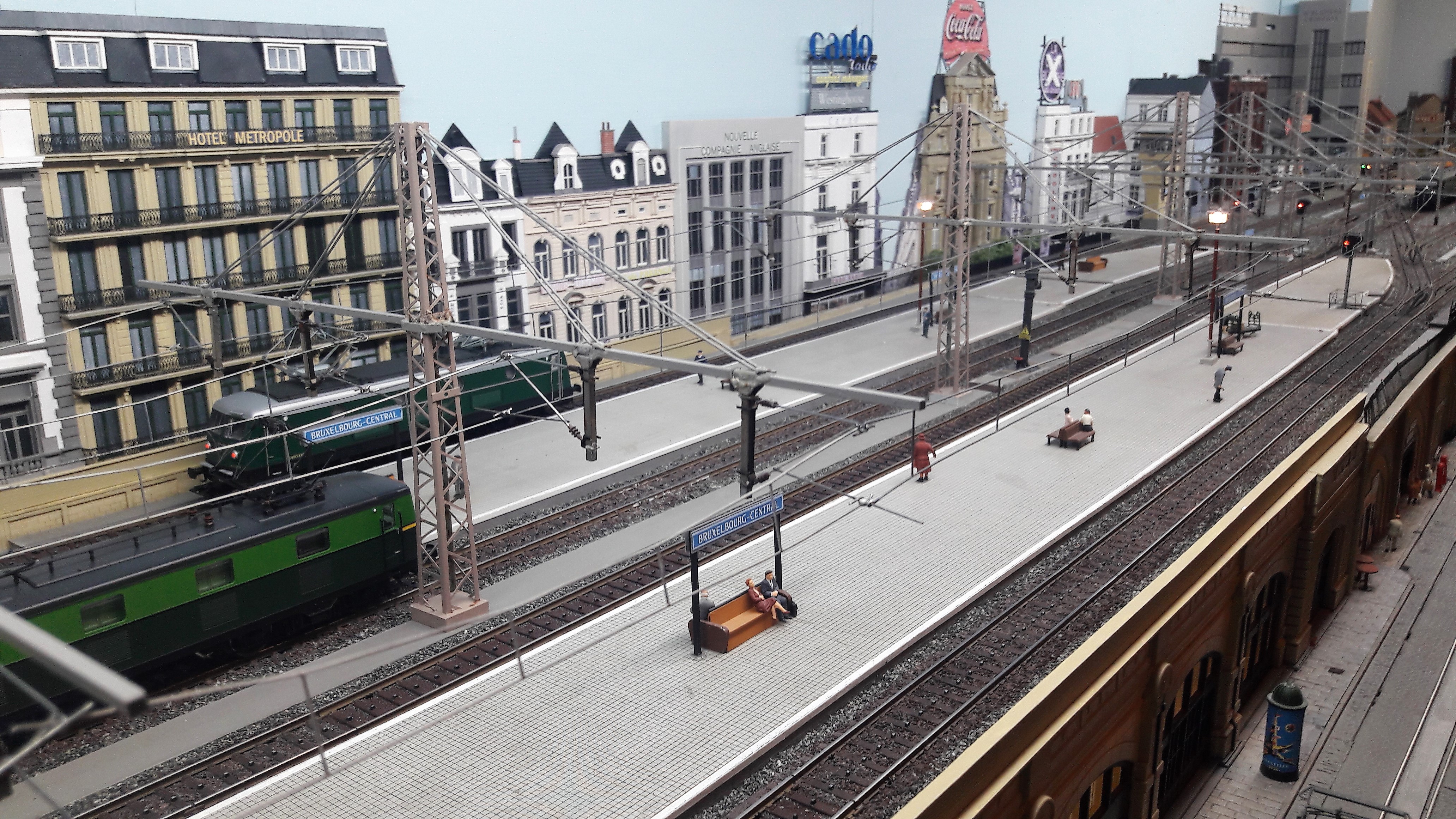

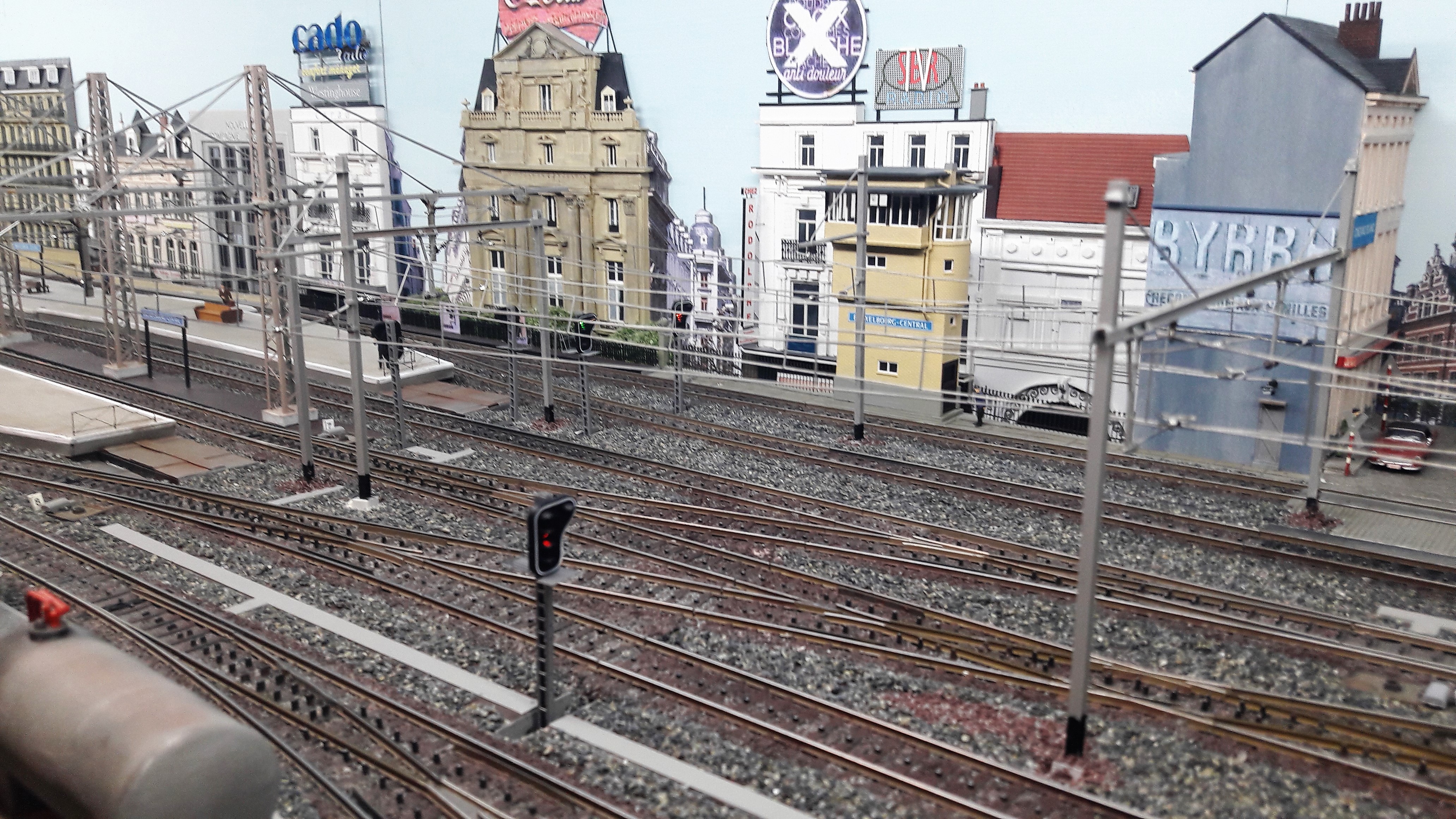

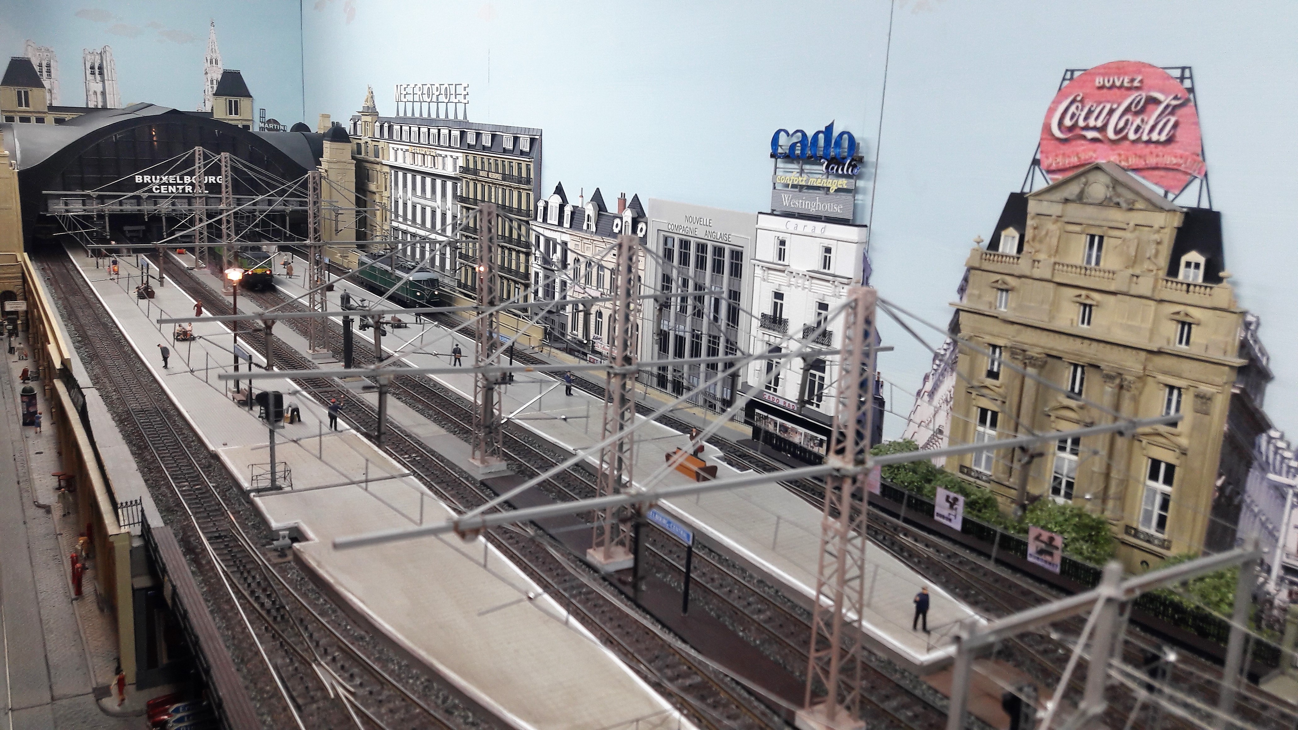

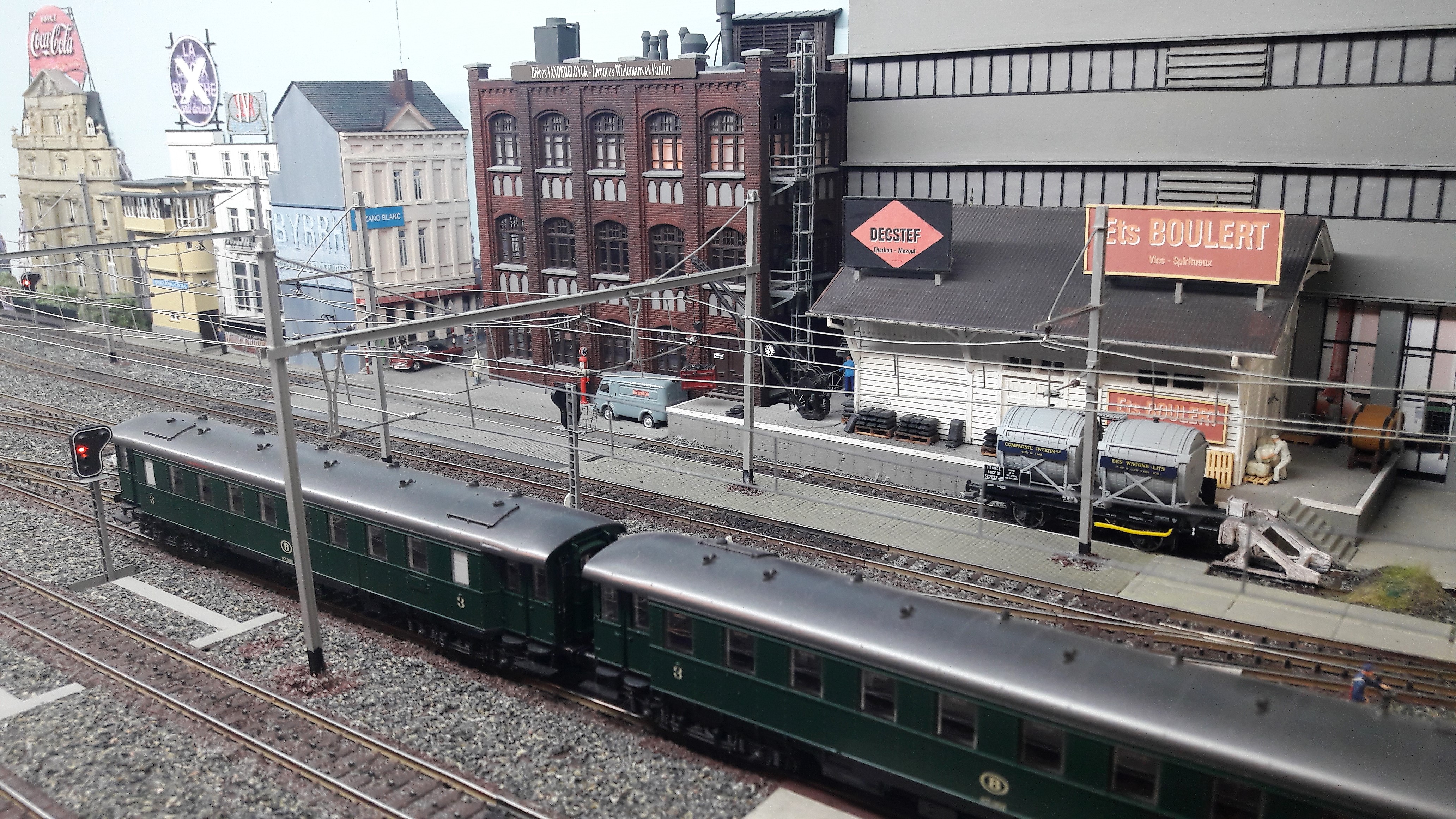

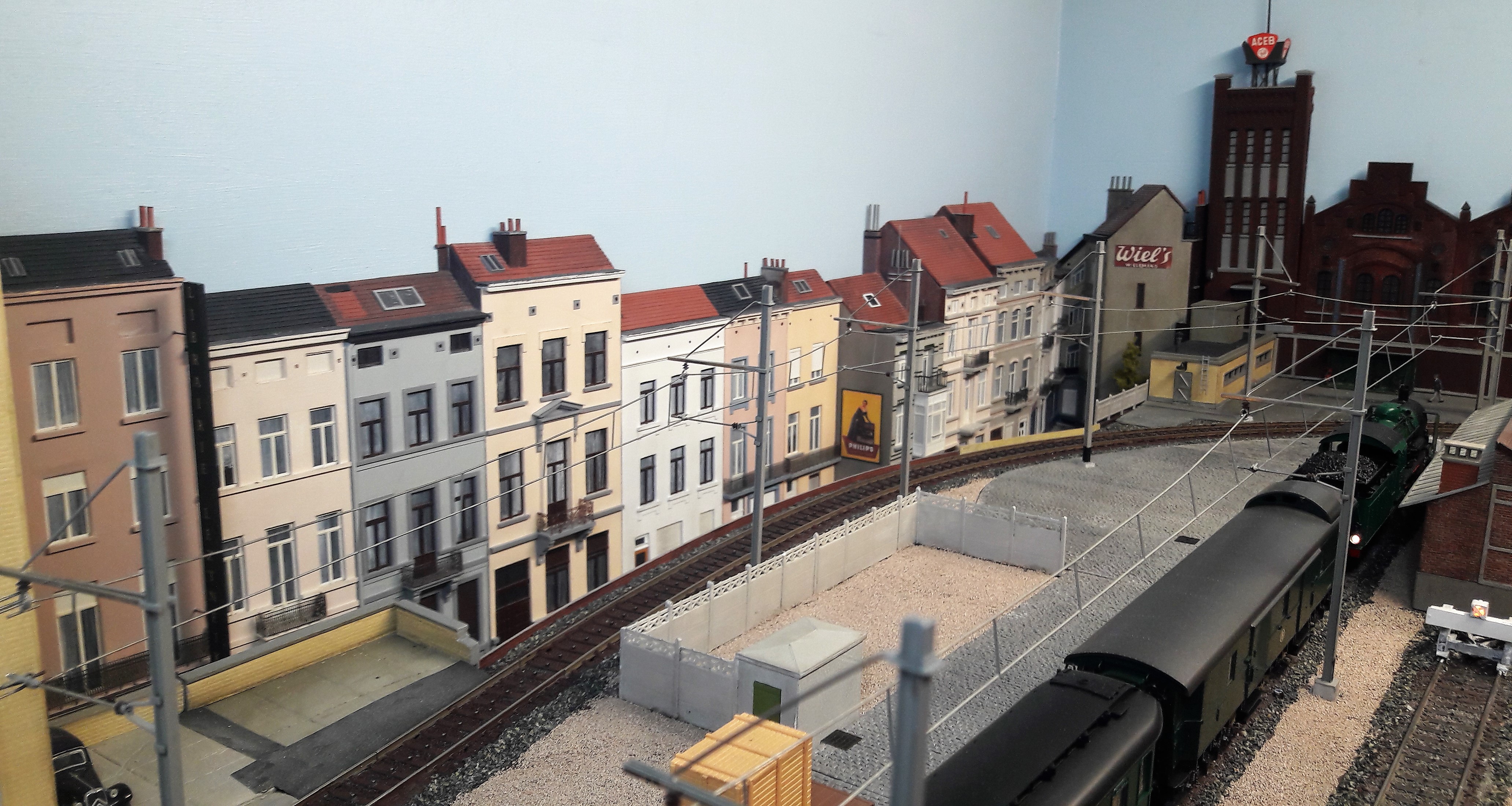

Aujourd'hui très doux mais gris. J'en ai profité pour enfin terminer l'installation de la nouvelle caténaire sur Bruxelbourg 2. L'ensemble des trois modules reconfigurés est traité. L'objectif était d'être le plus belge possible tout en assurant le contact des pantographes de tous types et de toutes marques sans accroc. Il y a donc eu des compromis parfois fantaisistes, surtout dans la gare. Mais Bruxelbourg étant au départ un réseau fantaisiste... :ange2:
Le bouclage par l'avant va donc pouvoir commencer. Et les voies avant en viaducs seront pour partie sous caténaire à double porteur comme dans la réalité du 3KV continu.
