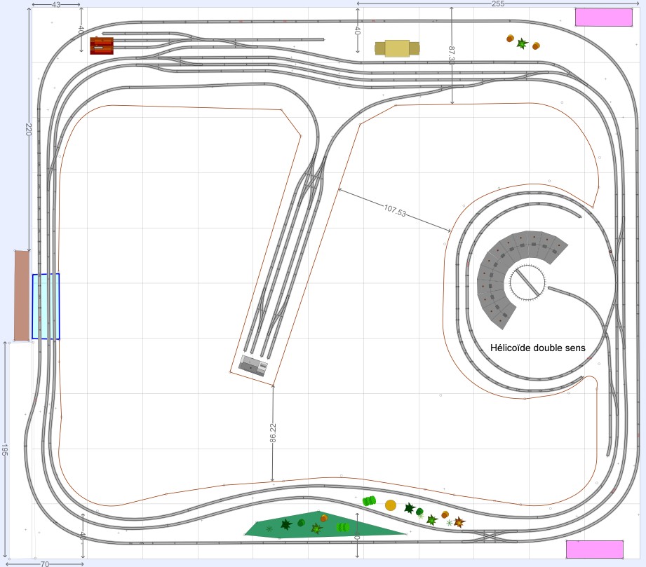

Pas de risque sauf événement extraordinaire : j'ai préempté tout le local...

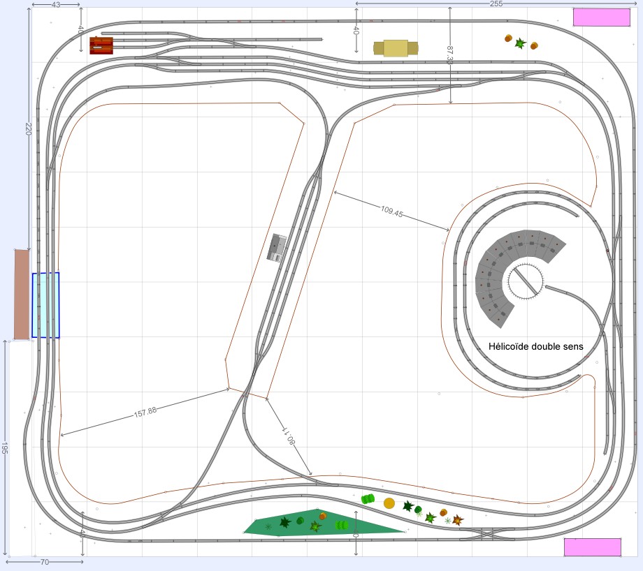

Sinon, voici l'idée qui m'a traversé l'esprit tout à l'heure, grâce au message de sncb_nmbs.
Inconvénient : 2 pont-levis de plus, mais de petite taille (une voie à la fois)
Avantage : je retrouve deux boucles de retournement, permettant de passer dans un sens puis l'autre sur les deux voies principales. A voir si ça peut marcher dans cette configuration...
A réfléchir et peaufiner (notamment nouvelle gare de passage)...

Est-ce que les deux pont basculants supplémentaires ne risquent pas de devenir une contrainte fastidieuse ?
D'autant plus si la pièce reçoit, à l'occasion, des jeunes âmes aimant se déplacer pour voir les trains rouler...

Tu as raison Pascal, cette ébauche ne me plait pas trop, malgré l'intérêt des renversements (que je cherche toujours à obtenir). Et puis, sur la pleine voie, retrouver des aiguilles m'embête aussi.
Retour donc au plan initial pour le plan supérieur, modifié seulement pour les sens de circulation.
En revanche pour tâcher de garder l'avantage des retournements, je vais voir ce qu'on peut faire en reprenant le plan inférieur : en regroupant les deux voies sur une simple et peu large ligne droite, à simplement enjamber. Pas forcément idéal non plus, mais à voir l'équilibre avantage/inconvénient (pratique, visuel).

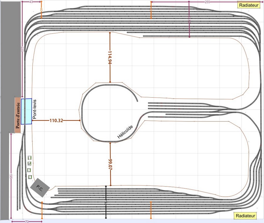

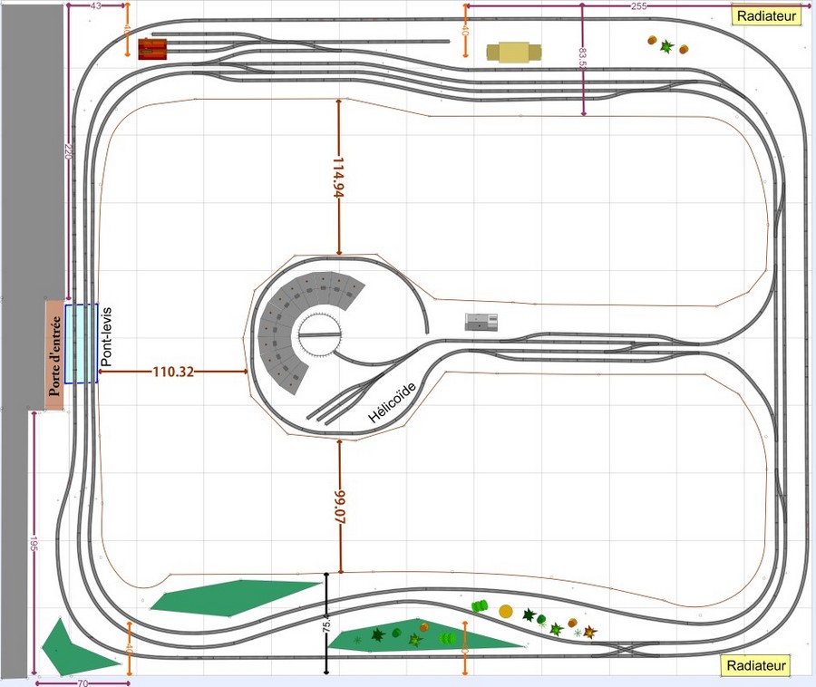

Je profite des très belles dernières journées de la sorte d'été indien que nous connaissons ces jours-ci, mais en prévision de l'hiver et des "mauvais jours", je me penche de nouveau sur mon projet de réseau, avec l'idée d'attaquer bientôt sa réalisation (en prenant un peu plus mon temps, cette fois...). Avec la pièce sous les yeux (tout de guingois : plancher, mur...), et ses contraintes (taille, charpente...), j'ai modifié le plan précédent comme suit (mesures en orange : la charpente qui "déborde" dans la pièce). Toujours avec le même objectif : simplicité, accessibilité, un peu de manœuvre, et beaucoup de roulement !
Niveau supérieur :
Niveau inférieur (stockage)
Critiques, remarques, suggestions bienvenues !
Début des travaux : (normalement) dès qu'il flottera...
Précision pour ceux qui n'ont pas suivi l'épisode précédent (en remontant ce fil) : je ne suis pas un grand manuel ni un artiste du rail, et j'ai deux mains gauches : ça ne sera pas, en tout état de cause, un réseau "perfectionniste", plutôt un terrain de jeu. Quand je vois ce que font pipa, Rock, ou d'autres, je me dis qu'il vaudrait peut-être mieux que je ne montre pas trop ce que je vais faire ! En revanche, et comme pour le réseau précédent, quand il sera fonctionnel, si vous passez pas loin de chez moi et que vous voulez y jouer, ce sera toujours avec plaisir qu'on vous accueillera !

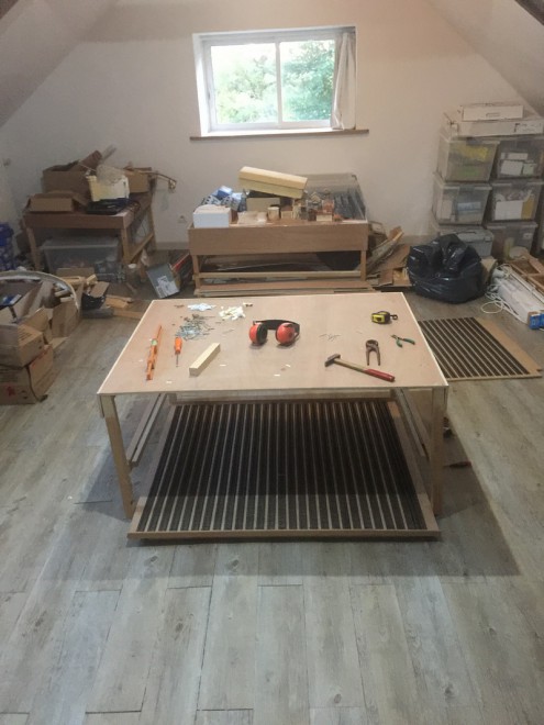

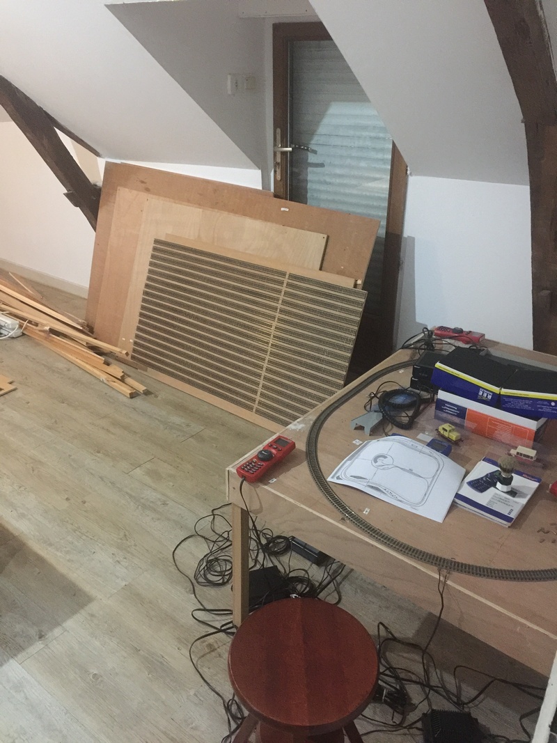

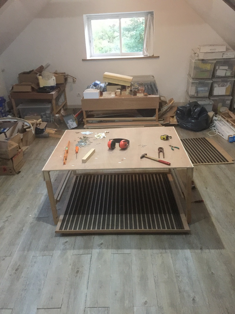

Premiers petit travaux : d'abord démonter les tables et sections récupérés du dernier réseau pour réutiliser un maximum de bois (soyons économes et décroissants :ange2: ), et ranger le tout en vue de la construction du suivant. Je vais commencer par la table que l'on voit au milieu de la pièce, qui va rester, à une petite adaptation prêt, comme base de la future hélicoïde. Et puis par le niveau - 1, qui me permettra de mieux estimer ce qu'il sera possible de faire au niveau supérieur.
Sur une autre table, j'ai remonté un petit ovale pour vérifier que centrale, souris, etc. fonctionnent toujours : pas de problème ! Au passage cela m'a permis d'essayer le Moyse et la Draisine : vraiment super !
Les photos n'ont pas un grand intérêt, mais je vais faire comme pour la fois précédente, une petite chronique de la chose, au fur et à mesure... si cela n'embête personne ! :D
