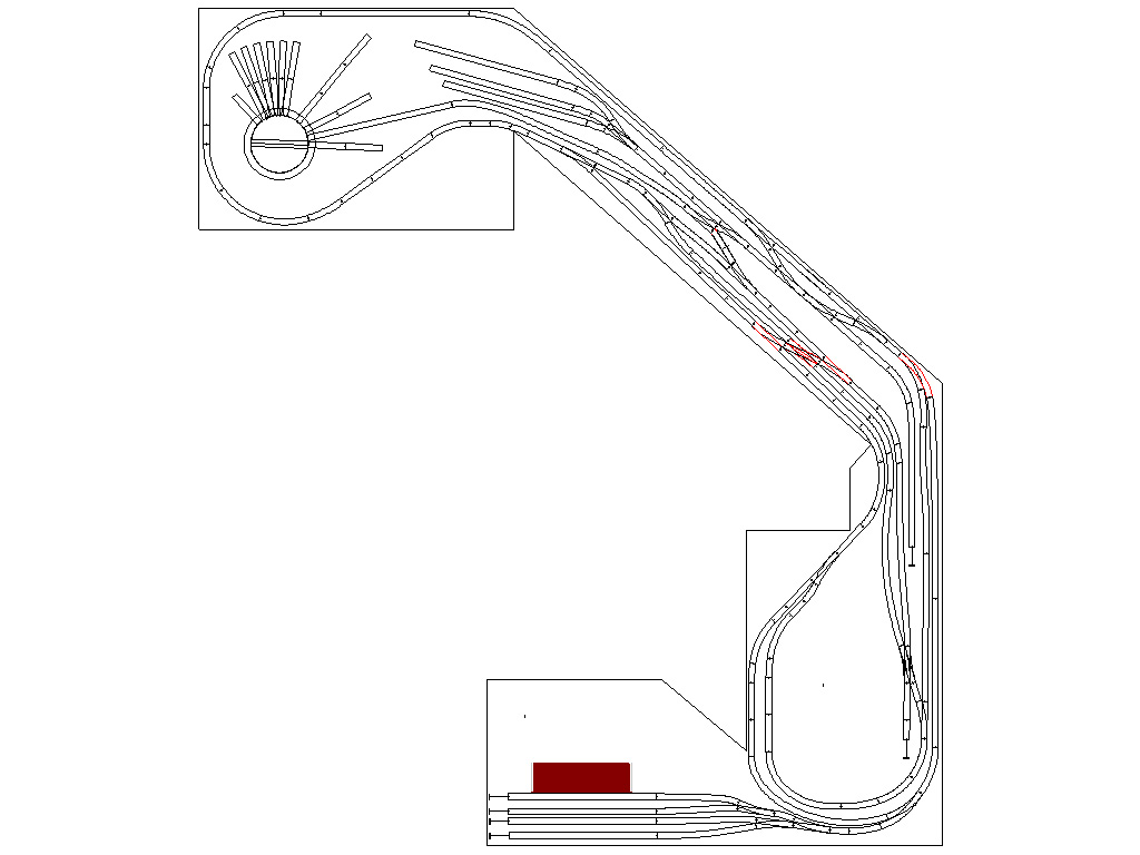

Aldayo a écrit:Voici mes préconisations pour tes problèmes électriques :
Le rajout d'une aiguille comme le souligne SNCB_NMBS est effectivement plus que recommandé et ne modifie en rien mon schéma.
Un deuxième module de double est recommandé sauf si tu ne fait pas tourner deux trains en même temps sur le circuit extérieur.
Aldayo, j'ai justement 2 modules de BDR, comment tu les cablerais ???
Christian ho et n

Messagepar Christian ho et n
02 Oct 2014, 09:14
SNCB, je prend note merci à toi

Messagepar Aldayo
02 Oct 2014, 13:56
Le IN est commun aux deux modules et le OUT1 sur le premier module et le OUT2 sur l'autre :D
02 Oct 2014, 22:34
Bien Aldayo, et vous autres, cela ne marche pas.
Je décris: la grande voie ne fonctionne pas entre la coupure en haut du plateau haut et l'aiguille 6, cela sur les 2 voies qui sont cote à cote. ( la voie qui mène au triple)
Aprés le train roule entre la coupure du plateau haut , en haut du plateau et l'aiguille 5 et il s'arrête a l'aiguille 5 juste aprés la coupure. Le jus et présent sur les 2 voie de croisement.
J'ai le module Lenz branché en OUT 1 et le module Roco banché en OUT2. J'ai bien essayé de séparer le IN pour les deux modules, mais sans suces.
Voilà, maintenant éfferalgan, dodo et puis demain peut-être trouverons nous parce la....pffoouuu
merci
Christian ho et n

Messagepar florian076
03 Oct 2014, 09:36
Sur tes deux boucles côte à côte pourquoi tu veux les gérer par un seul module ?
Autant dans ce cas les faire se rejoindre avant et qu'il y ai qu'une seule boucle,
Car tu pourra avoir q'un seul train sur les deux boucles si elle sont gérer par le même module, non ?
Je sais que le prix des module fait réfléchir pour les économiser....
Cordialement.
05 Oct 2014, 06:58
CA Y EST CA MARCHE !!!
Aldayo, merci pour ton plan, il fallait juste pour que cela marche ré alimenter la longue ligne droite en haut du plan, celle qui est en biais de 3 m de long.
Merci aussi à George qui je ne crois pas soit sur ce forum mais sur le forum de Train controler.
Je reviendrais vers avec l'avancement de la construction.
Merci
05 Oct 2014, 07:07
Une petite précision svp:
J'ai deux module de BDR et pourtant je ne peux toujours pas faire circuler 2 trains ensembles.
Est-ce parce que le IN et commun au deux modules ????
Merci de ta , de vos réponse
Christian ho et n

Ah, y'a pas à dire, mais c'est un super réseau pour faire de l'exploitation ferroviaire :cool:
Maintenant, va falloir te pencher sur l'emplacement des signaux, et ................... envisager le câblage :ange2:

05 Oct 2014, 16:21
Et tu a vu SNCB, j'ai rajouté l'aiguillage dont tu m'avait parlé..... :) :) :) :) :) ;)
