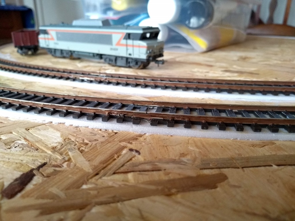

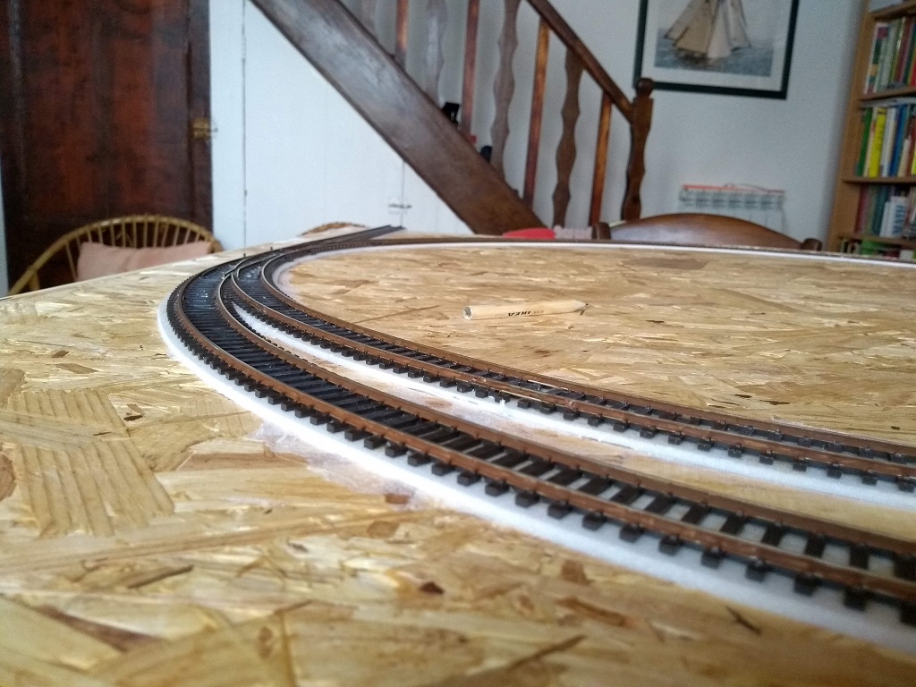

J'ai terminé la patine de la voie, et je suis plutôt content du résultat :
Et avant cela, j'avais assuré la continuité électrique en soudant un morceau de fil entre chaque coupons, de chaque côté bien entendu. Je n'ai pas pris de photo avant, mais une fois la patine faite, ça ne se voit pratiquement plus :
Je suis content, j'ai fini par trouver la technique pour souder sur le maillechort sans flux ou étain avec plomb. Il suffit, avec un fer à 350° (j'ai un fer premier prix, mais avec un thermostat), de mettre la panne (assez fine) sur le rail une grosse seconde avant d'apporter l'étain. Sur rail chaud, l'étain s'étale sans soucis. Et il y a le temps de faire chauffer le rail avant que les traverses ne fondent (je n'en ai pas abîmé une seule).
Du coup, après coup, je regrette un peu d'avoir soudé les fils d'alimentation aux éclisses et non directement aux rails... Mais à ce moment-là, je n'y arrivais pas. Cela étant dit, je pense que je suis à peu près tranquille : sur cette petite boucle, j'ai cinq points d'alimentation, et tous les coupons sont raccordés par des fils en plus des éclisses.

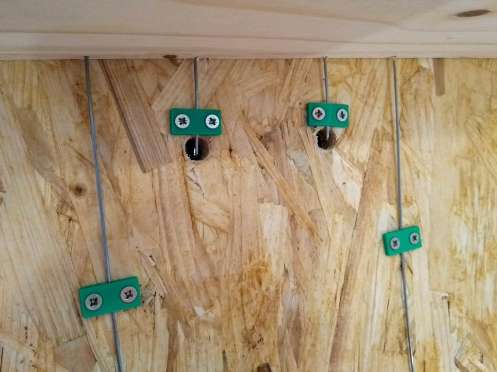

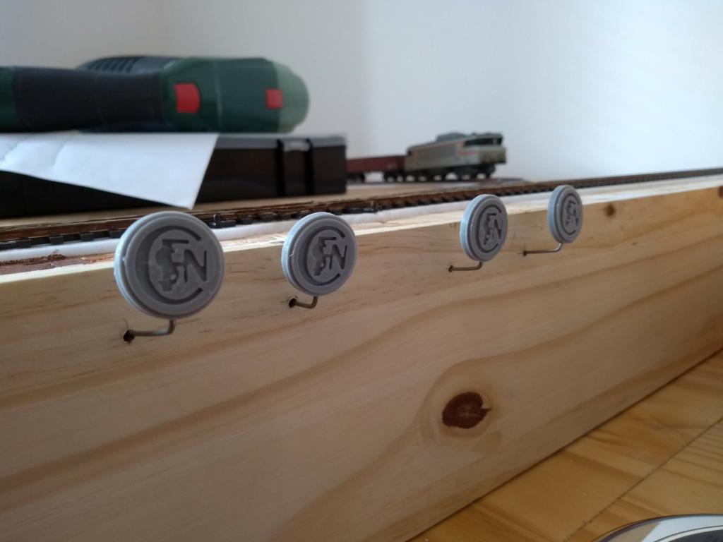

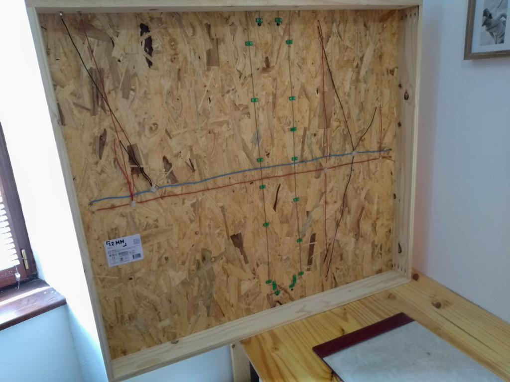

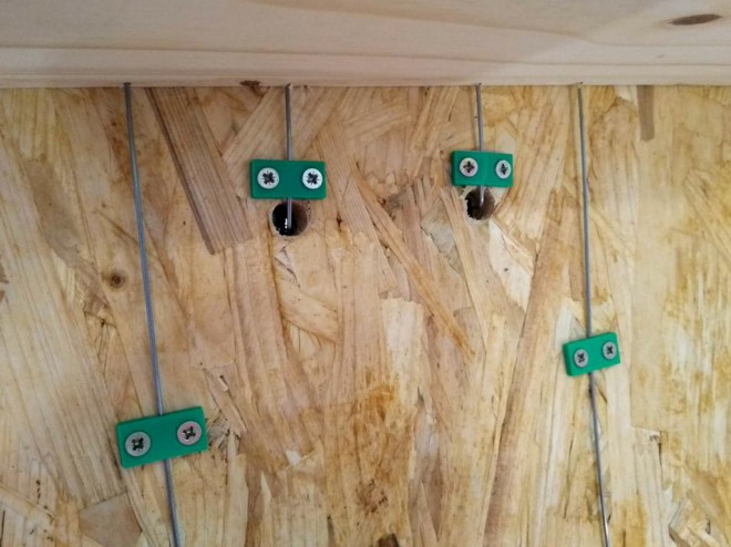

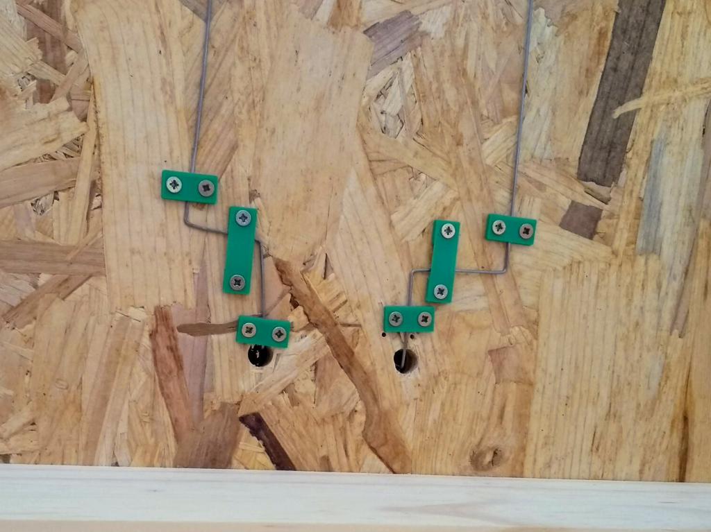

J'ai installé des tirettes pour les aiguillages.
En-dessous, cela donne ça :
Un gros plan côté tirettes :
Et un autre gros plan côté opposé :
J'ai utilisé de la corde à piano en bobine et des "cavaliers" imprimés en 3D (auparavant modélisés sous TinkerCad) pour guider la corde. Les boutons des tirettes sont aussi modélisés par mes soins puis imprimés en 3D.

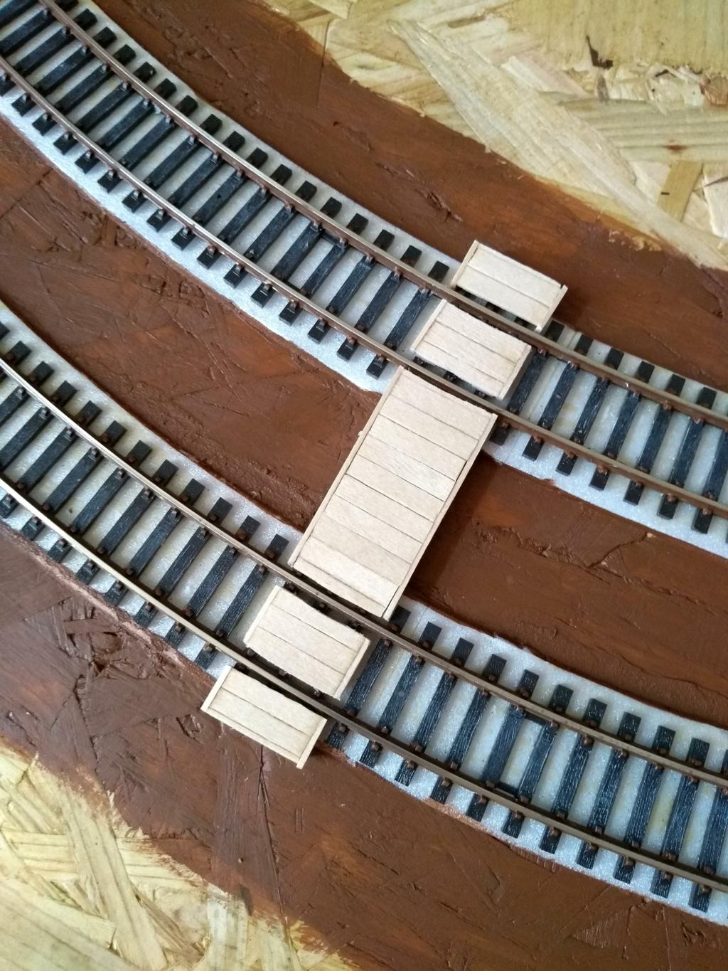

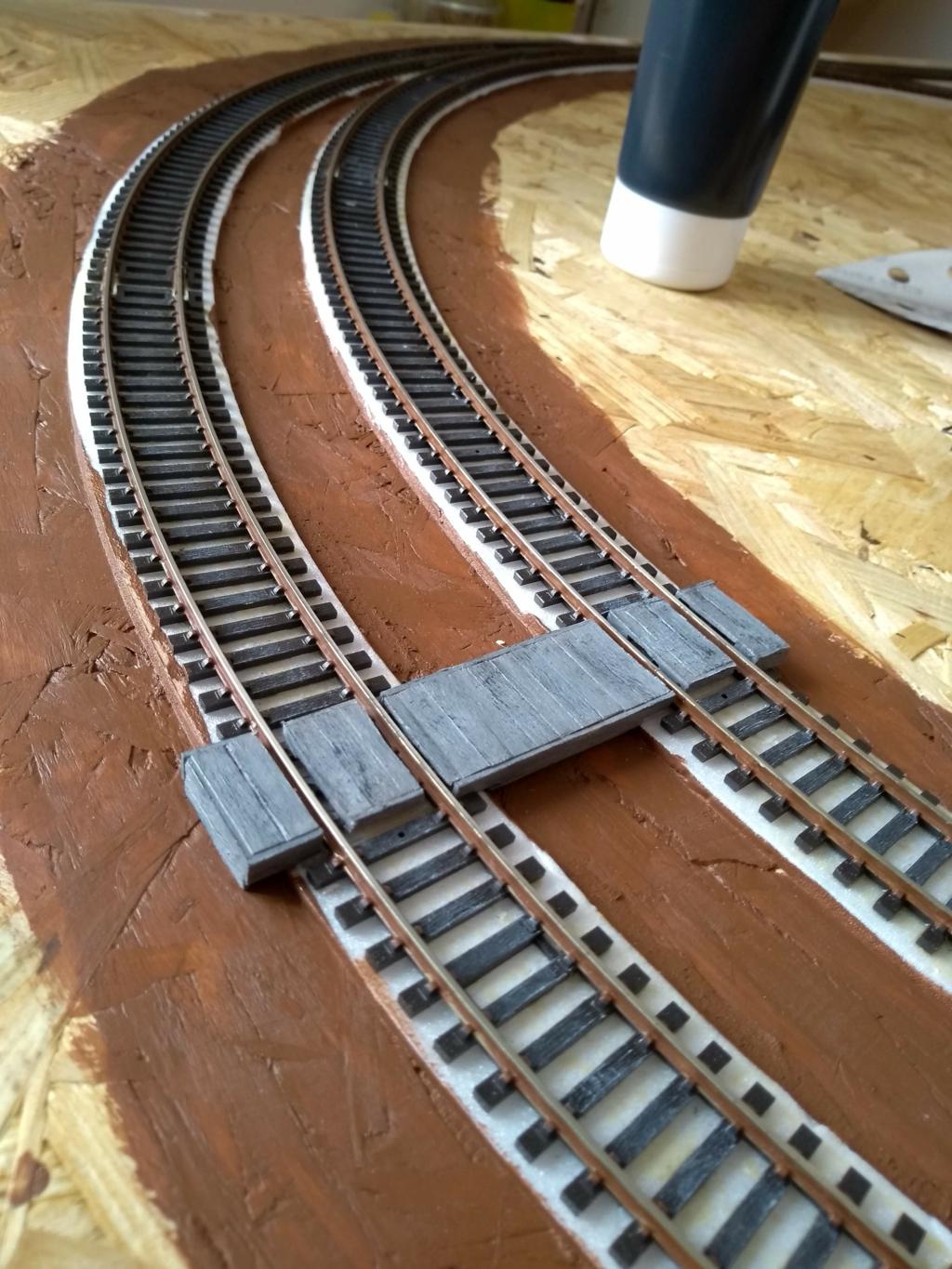

J'ai également réalisé le premier élément de décor, un passage piéton pour passer d'un quai à l'autre de la future gare :
Je l'ai réalisé avec touillettes pour café achetés chez Action :
Je dois avouer que j'ai pris beaucoup de plaisir à faire cet élément de décors...

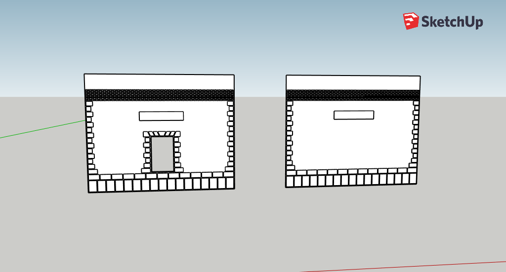

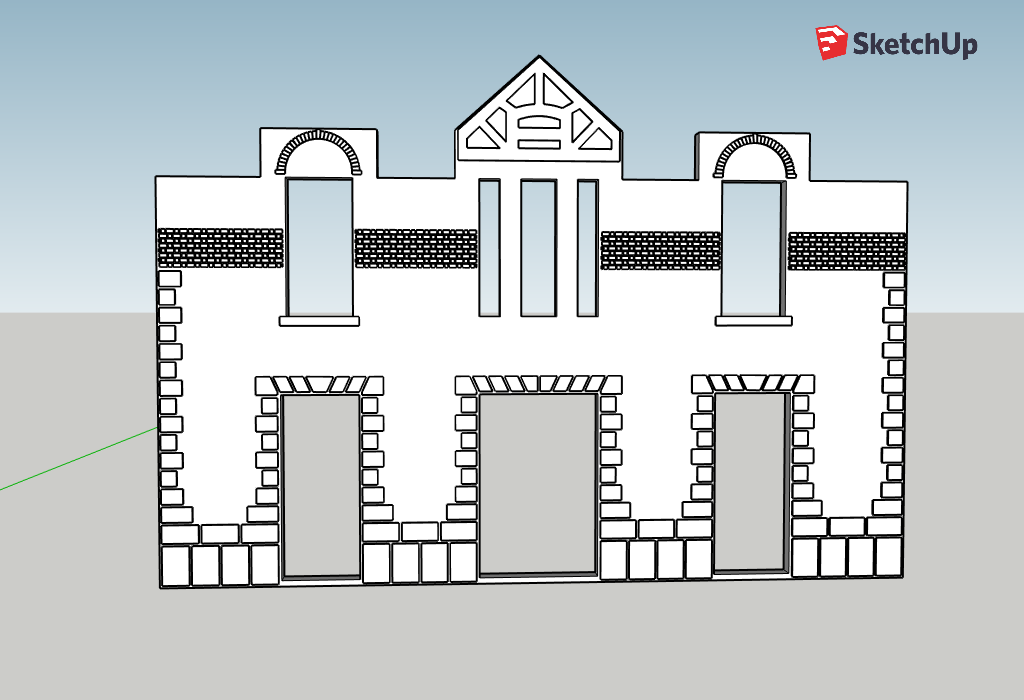

Par ailleurs, j'ai terminé de (re)modéliser les façades de la gare sous Sketchup (plus adapté que TinkerCad étant donné la complexité) :
