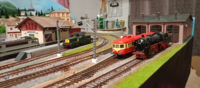

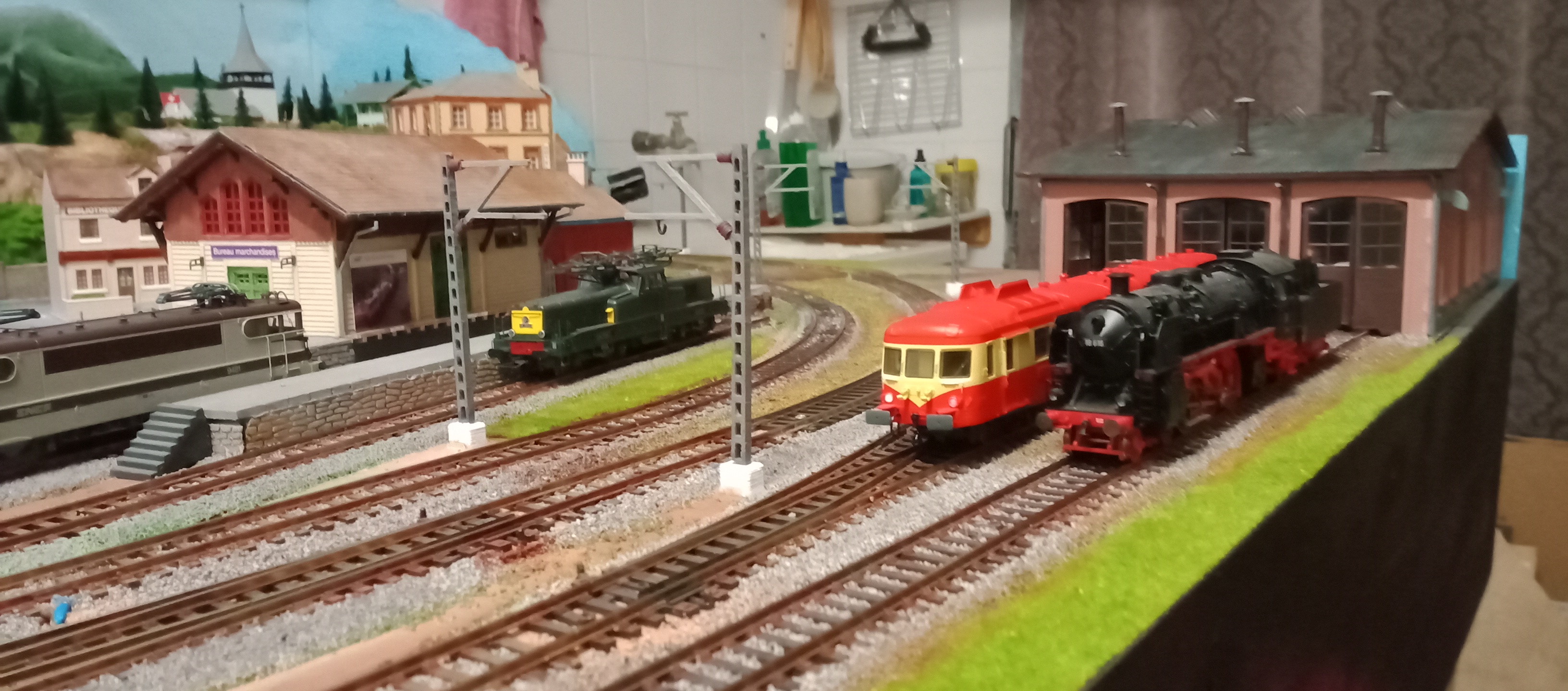

Messagepar patrick9205
09 Juil 2024, 18:36
Une vue de mon petit réseau HO. Le Capitole (BB 9278) en attente de départ, devant un voyageur remorqué par la CC 7120.En toute modestie,c est une petite gare du Sud Ouest.

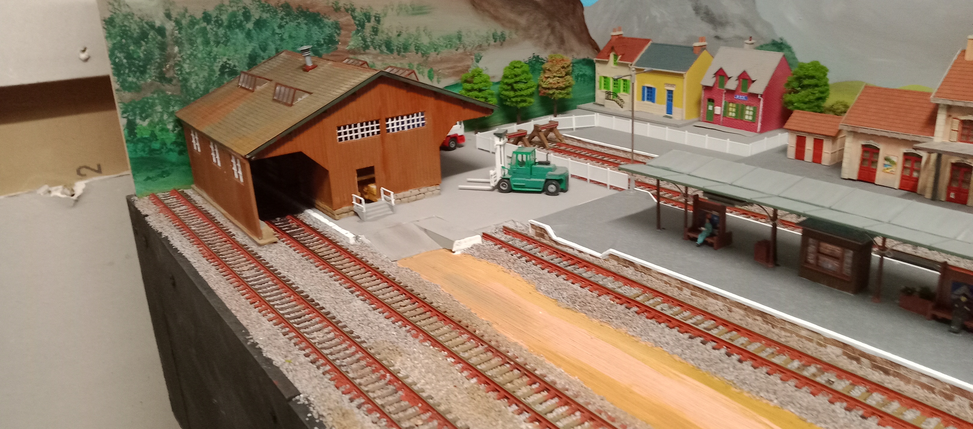

Messagepar Woinick
24 Jan 2025, 20:56

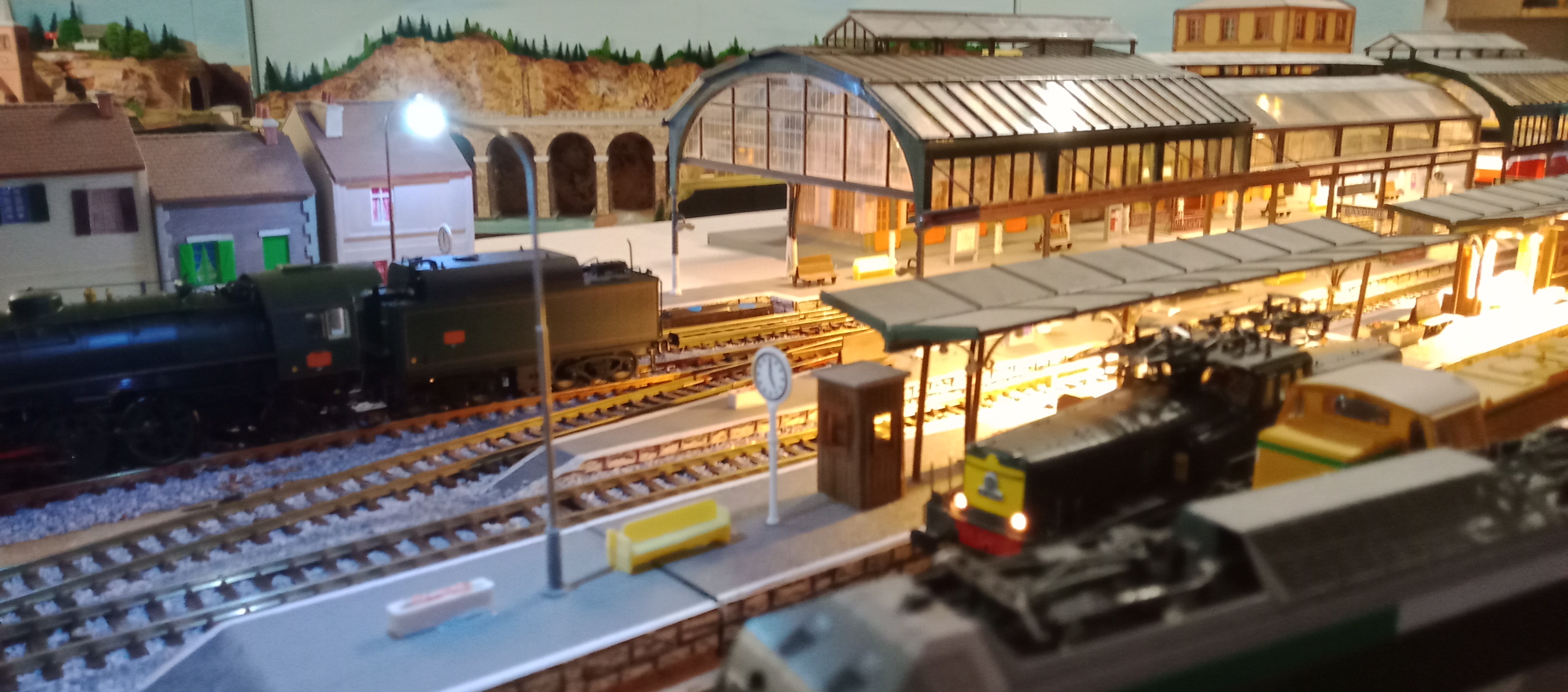

Bonjour une photo de ma nouvelle gare en construction

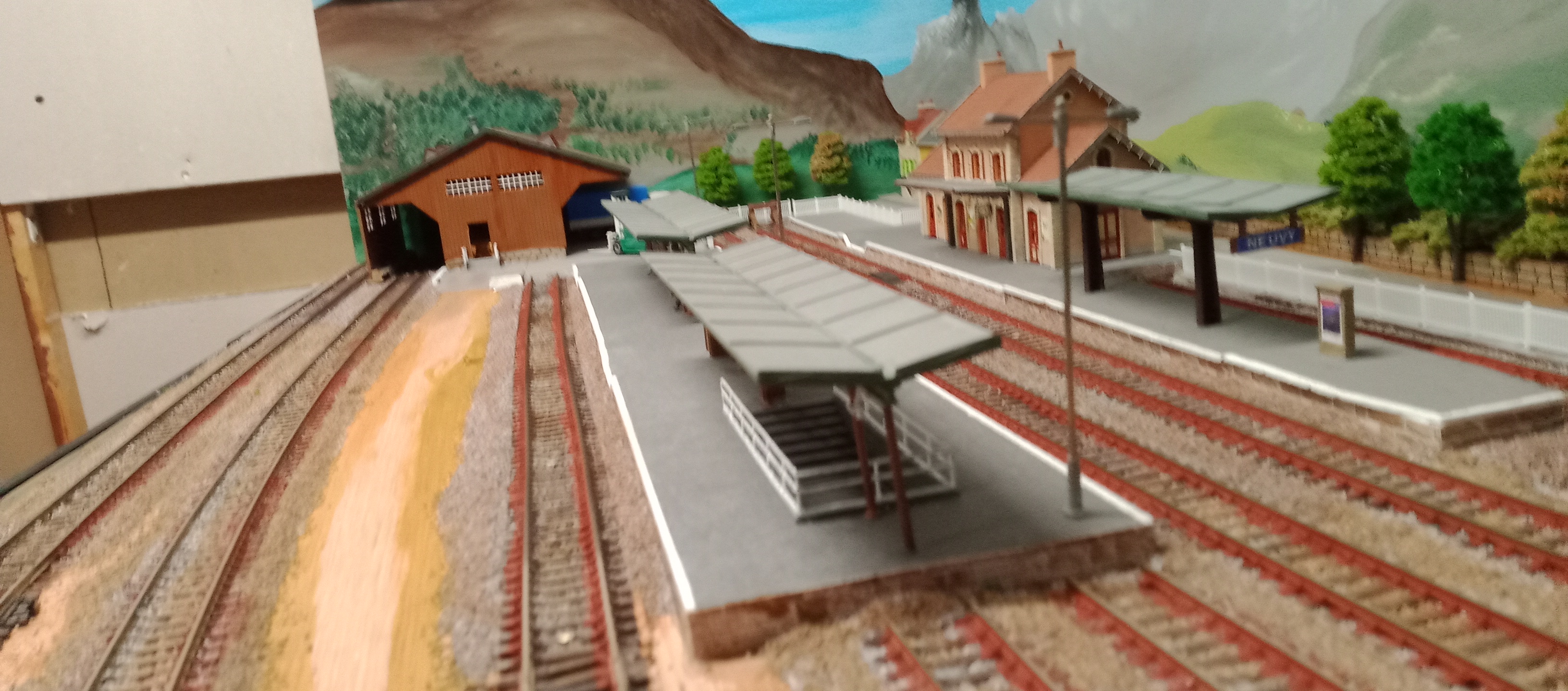

Messagepar Woinick
09 Fév 2025, 22:01
Nouvelle photo
