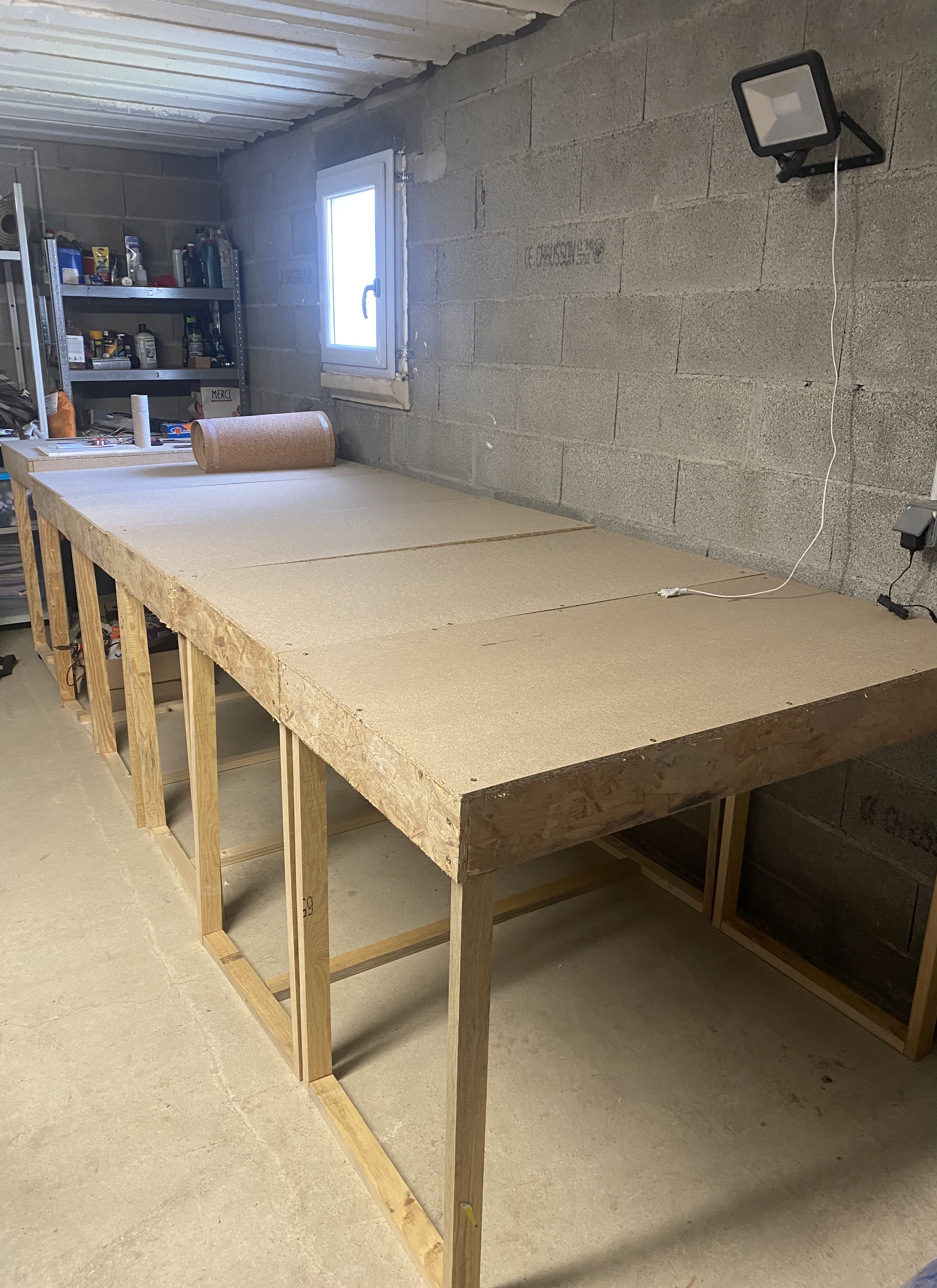

Je viens de terminer le montage des 6 modules de 120x60.
Le tout sera lié et monté sur roulette pour pouvoir travailler des deux côtés.
Reste quelques ajustements de planéité avant mise en peinture.
Sinon j’ai branché les aiguilles pour tester et ils fonctionnent. Bon le bruit des solénoïdes ne me rassure pas mais c’est fonctionnel. Peut-être plus safe avec les diodes plus condensateur pour protéger les bobines.
Concernant les rails en 75, j’ai joint un tronçons avec une aiguille grâce aux éclisses de transition (qui valent une couille :mur: ) et le montage ne me plait pas vraiment…. Esthétiquement c’est pas dingue mais ça fait le job.
Pas d’avancée pendant les 10 prochains jours pour cause de travail pro donc la suite au prochain épisode :cool:

:gne: vous allez laissé ces modules en lieu et place, là ? Dans le temps, vous y reviendrais, vu l'atmosphère de la pièce, la poussière d'agglo mélange de sable et de ciment, nuira au bon fonctionnement de votre maquette, sans compter les taux d'humidité conséquent qui suivront !! Certainement qu'une bonne isolation sera de mise, tout au moins des murs , du sol et du plafond !!

et puis l'hiver il va faire froid et l'été chaud , et tout ça va travailler.
Et déplacer ça sur des roulettes.......à moins que le sol soit vraiment plat .

La pièce sera isolée ce printemps et le sol ragréer donc plus de problème d’humidité ou poussière.
Pour les modules ils seront peints ce qui les rendra « étanche » grosso modo.
Et comme j’ai dit je cherche pas la perfection.
Là où je serais vigilant ce sera sur les jonctions entre plateau pour les coupures de rails.
Me reste pas mal d’ajustement pour que tout soit plane.
