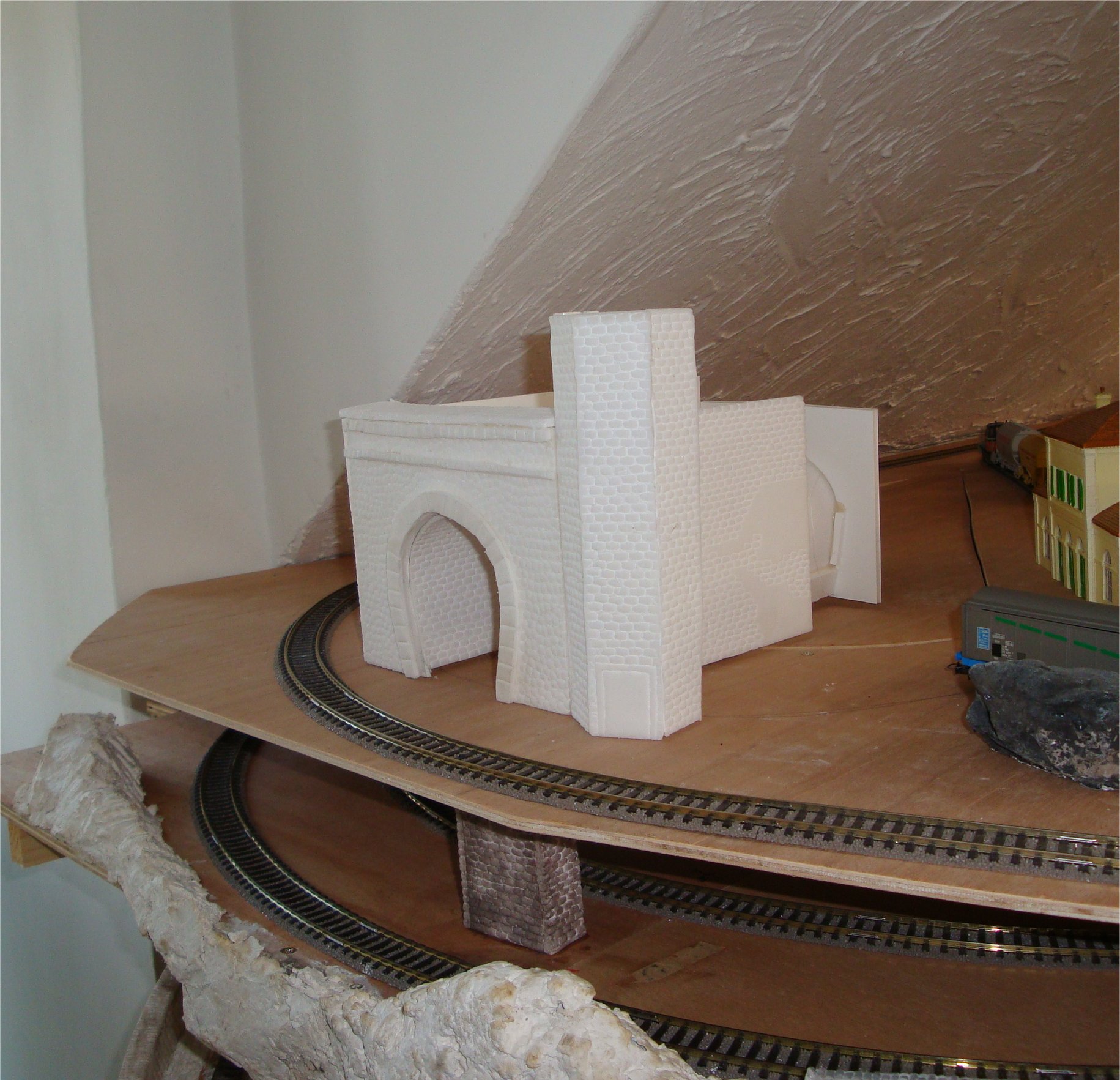

A suivre ... sur différents plans.

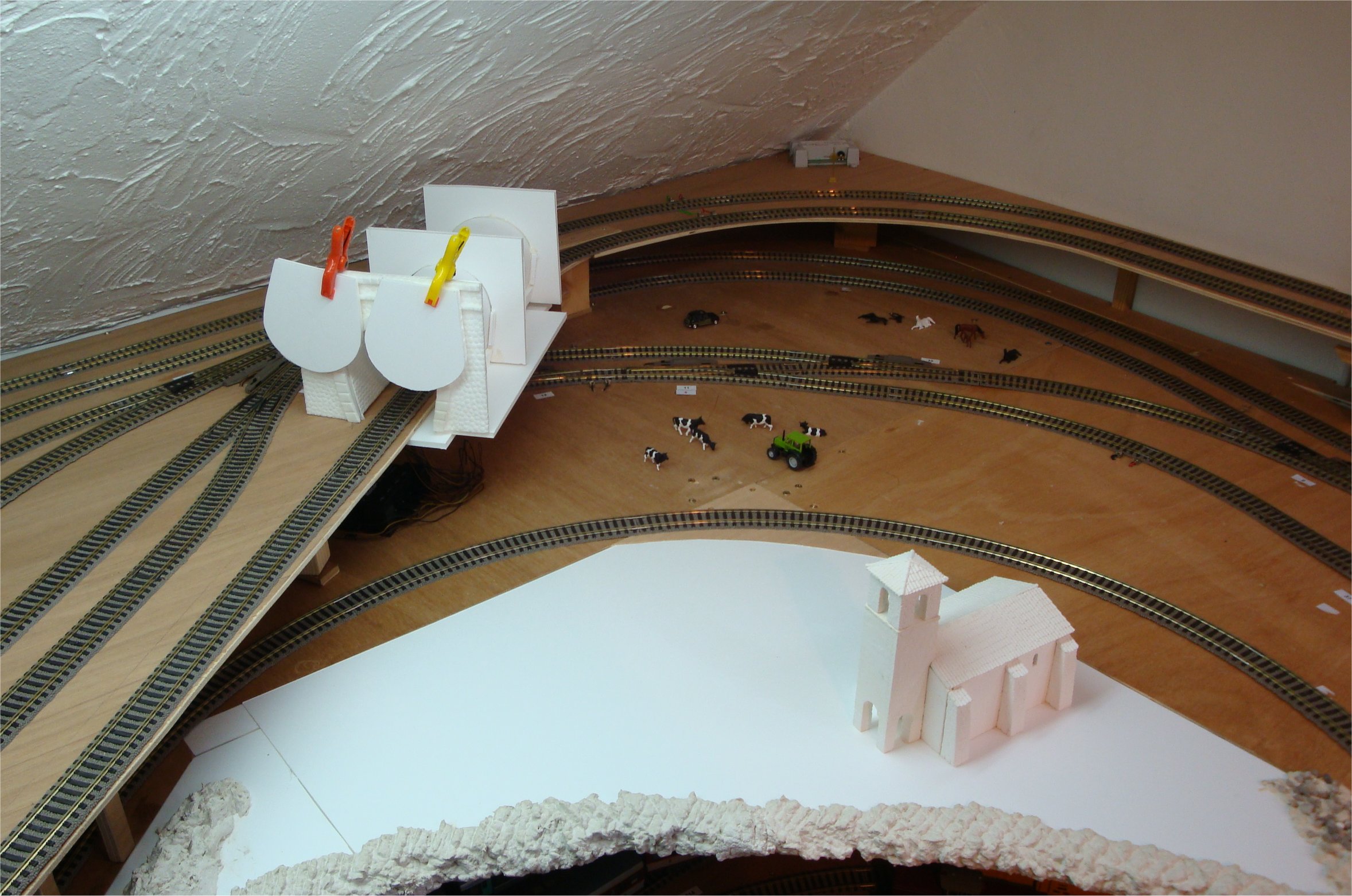

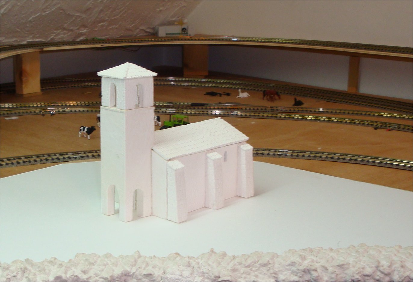

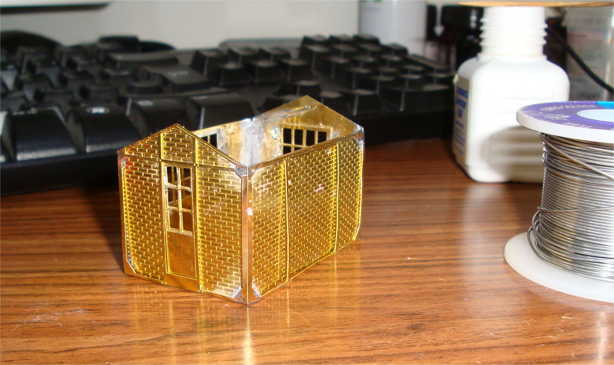

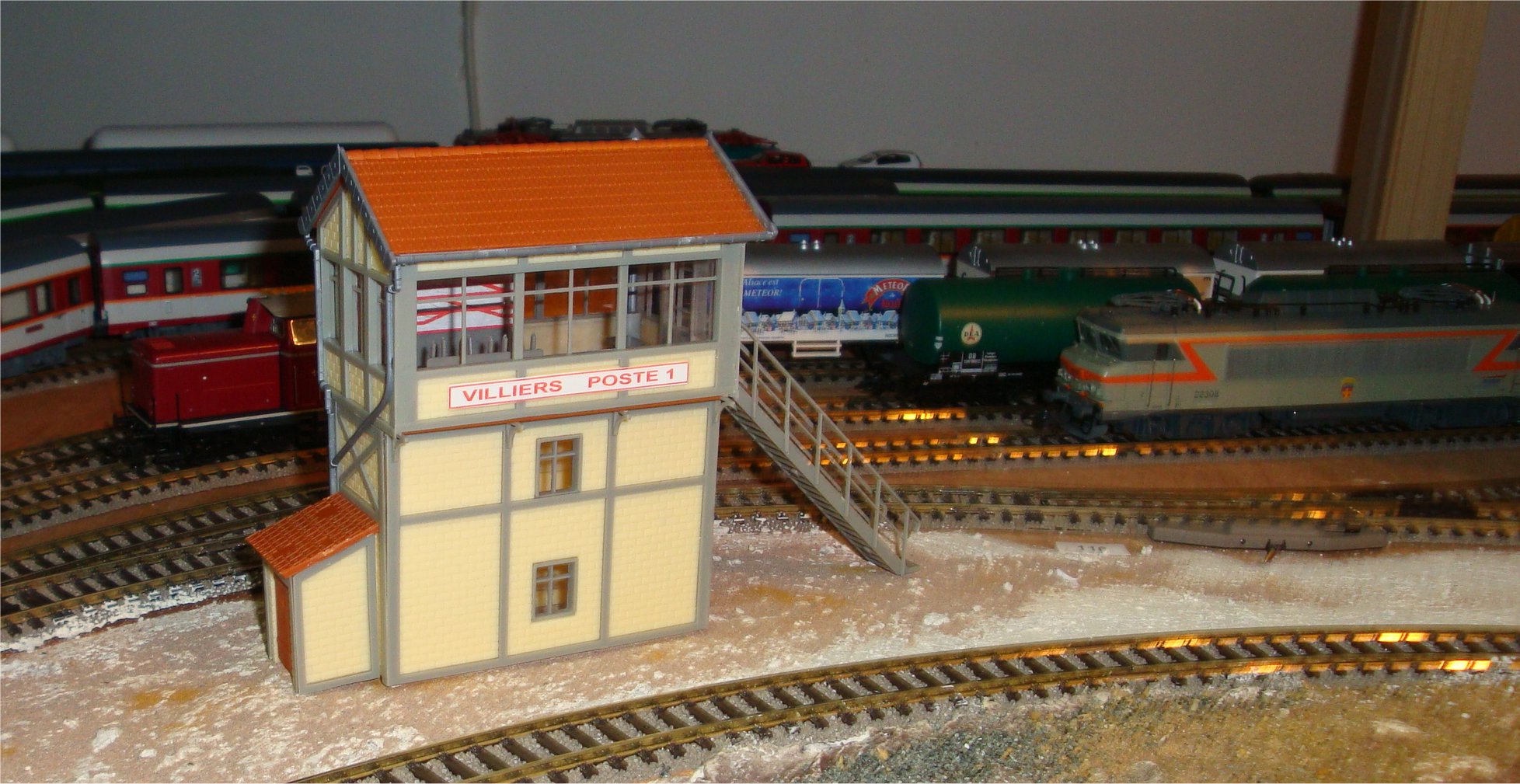

* Ne manque plus que la peinture, première mise en situation, rien de définitif.

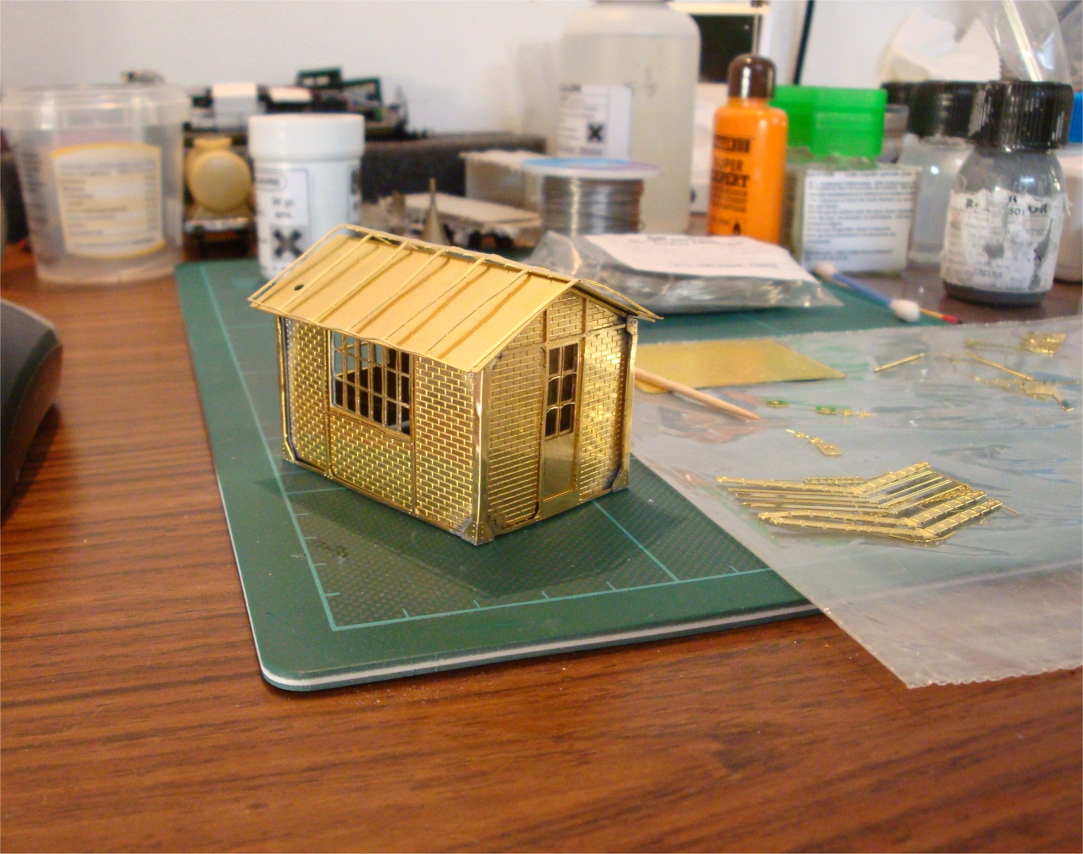

* Pas possible d'utiliser le SRE, il s'avère nécessaire d'avoir un plan de travail conducteur, par exemple un vieux capot de PC ... je n'ai pas cela ici, j'en ai des tonnes ailleurs. Ca attendra le w-e prochain, donc on avance un peu en "classique" sur la baraque ABE, et c'est pénible ... un peu de mal avec la soudure en ce moment, mais on persévère.
Côté panne et méthode de travail pour l'entretien permanent de la chose, ça roule maintenant. Côté pliage des petites pièces, il doit me manquer un truc pratique, car là c'est tout sauf évident. enfin côté soudure le mélange Etain/Argent me fait immanquablement des pâtés durs, je reviens sur du Sn/Pb : beaucoup mieux, mais je me débrouille encore fort mal sans doute, autodidacte quasi intégral oblige ...
* Manque plus que la patine sur cette version corrigée, petite mise en situation provisoire itou ... mais ça devrait être quelque part par là in fine.
* On réfléchit (si, si), on s'inspire des modèles cités plus haut, on dessine différentes choses ...
* Parallèlement on passe à la réalisation pour un cas plus "classique" au regard de ce qui a déjà été fait :
Encore 5 autres de différentes sortes à faire, placer, relier ...

Didier a écrit:* Pas possible d'utiliser le SRE, il s'avère nécessaire d'avoir un plan de travail conducteur, par exemple un vieux capot de PC ...
As-tu essayé du papier d'alu ? ça devrai le faire.

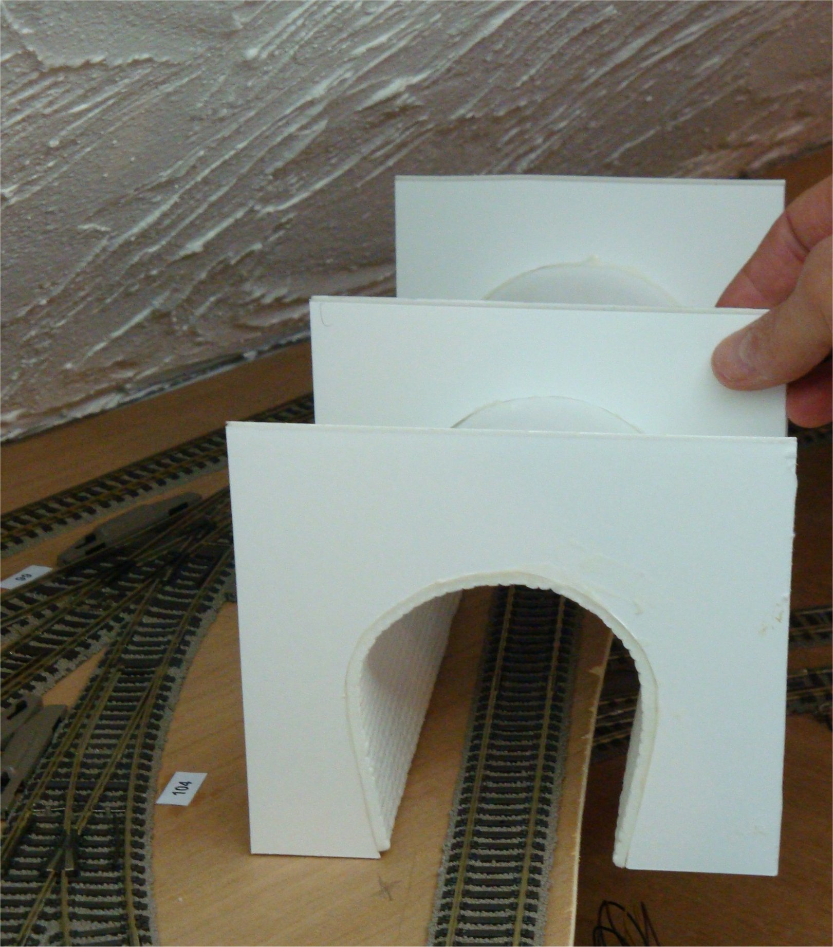

Soudure, suite : "demain sera un autre jour" est une excellente maxime; ce matin les problèmes d'hier trouvent des solutions qui permettent d'avancer (le toit et son habillage sont juste posés). Le retour au couvert Nord se profile à l'horizon.

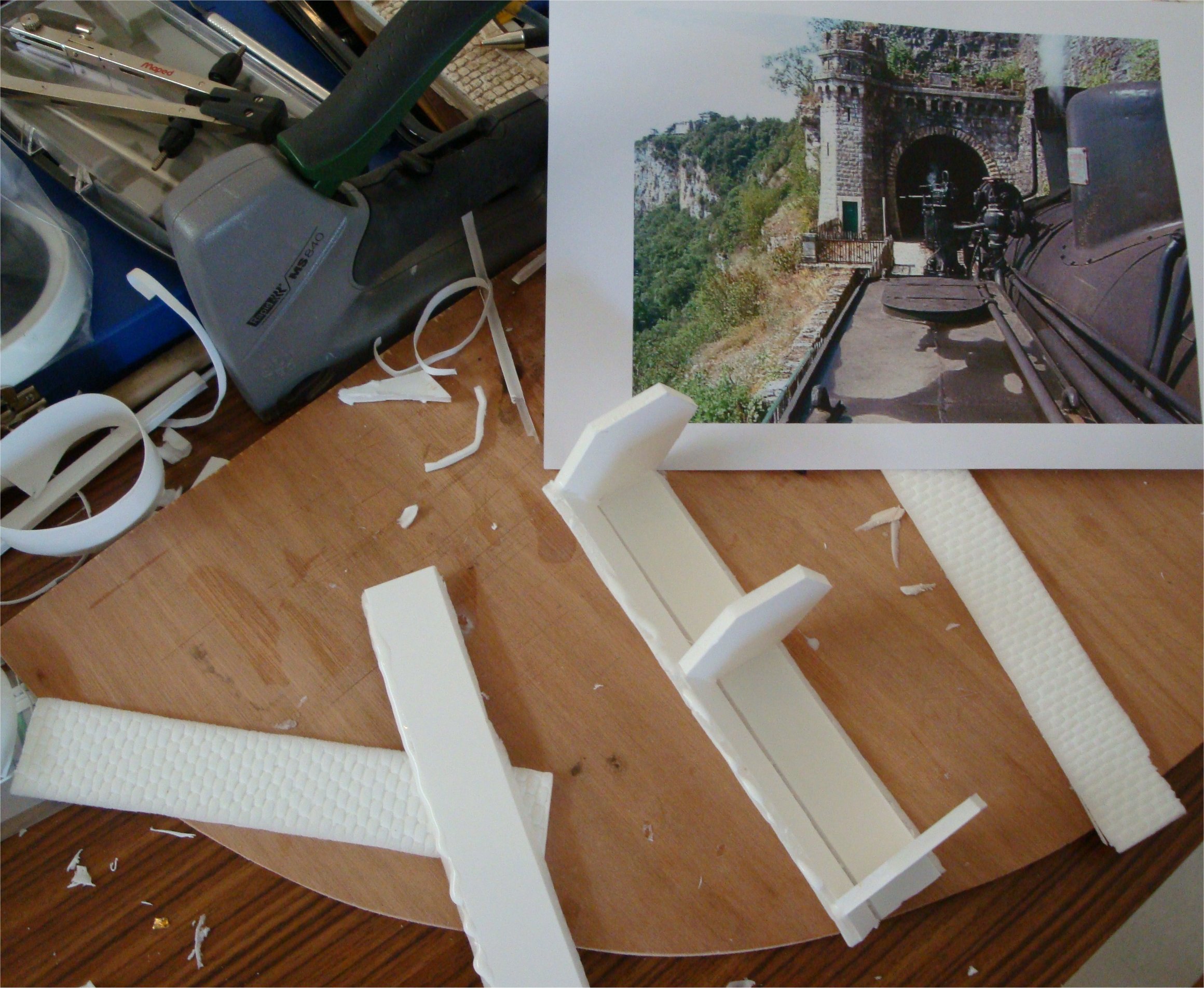

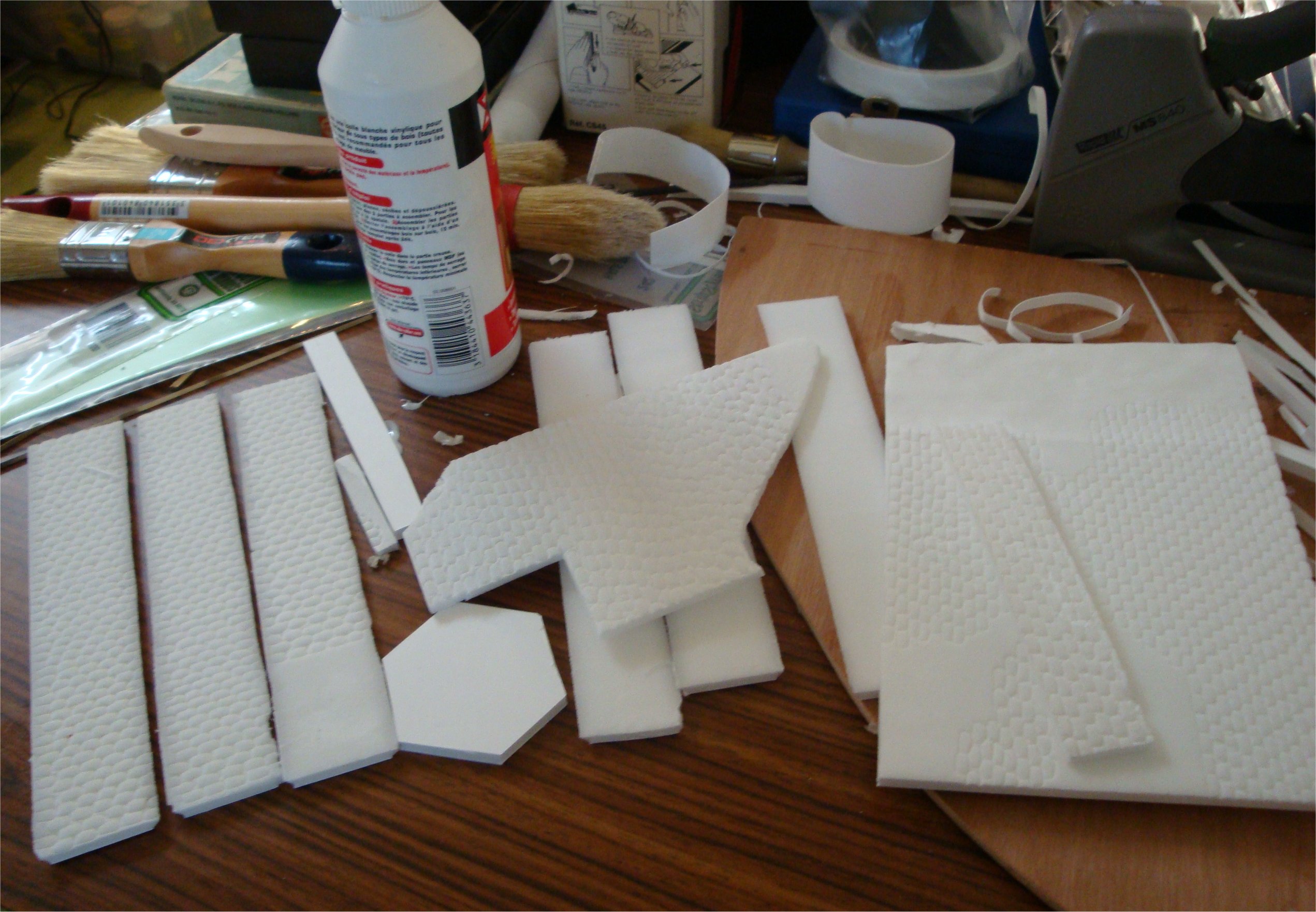

Ca avance du côté d'un tunnel ...
Et il se prépare quelque chose de spécial !
(comment ça, c'est le bazar sur ma table ?)

Re: Un réseau expérimental et sans complexe !
Messagepar Didier
17 Jan 2010, 14:41
:rhaaa:
Vidéo De Galop

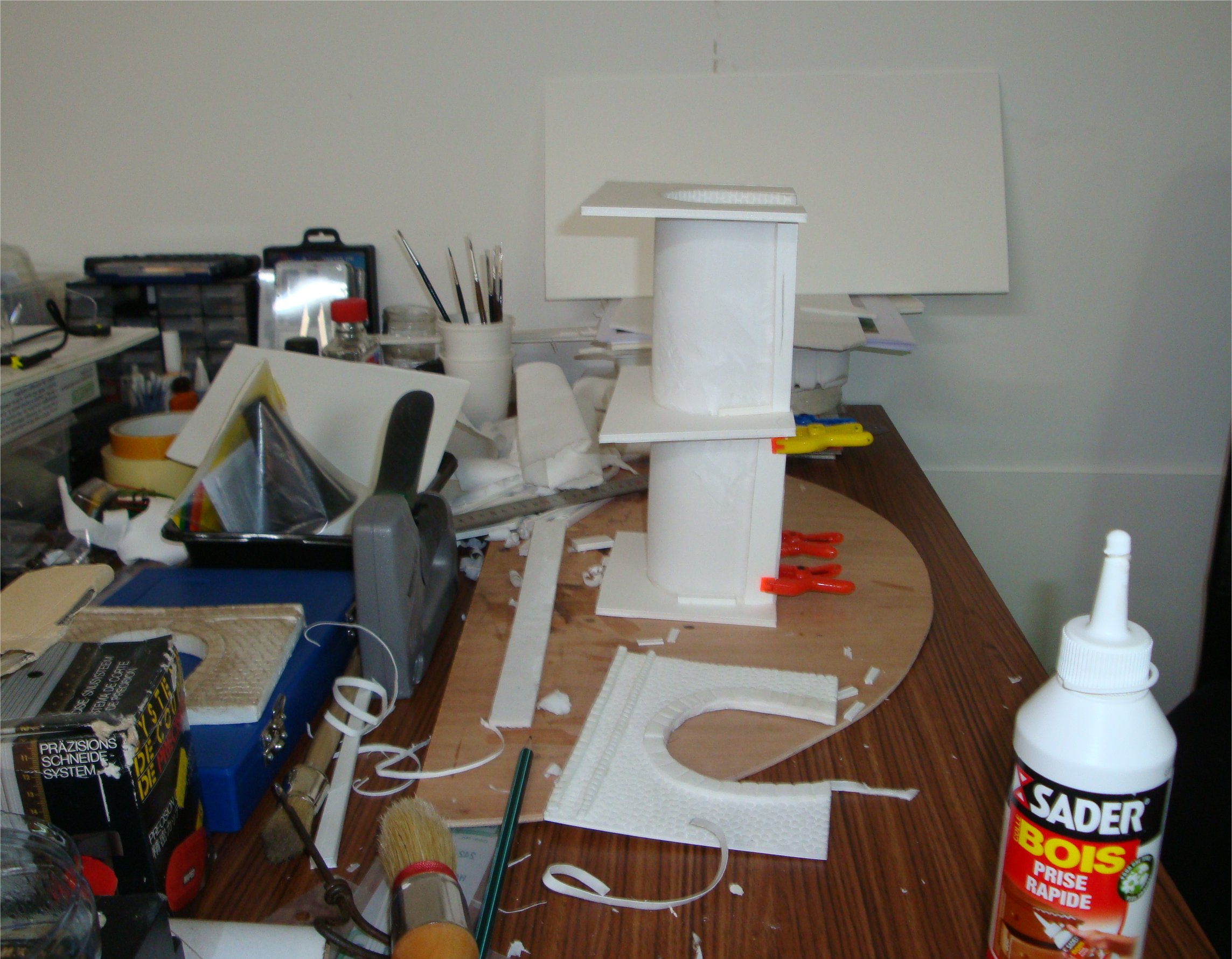

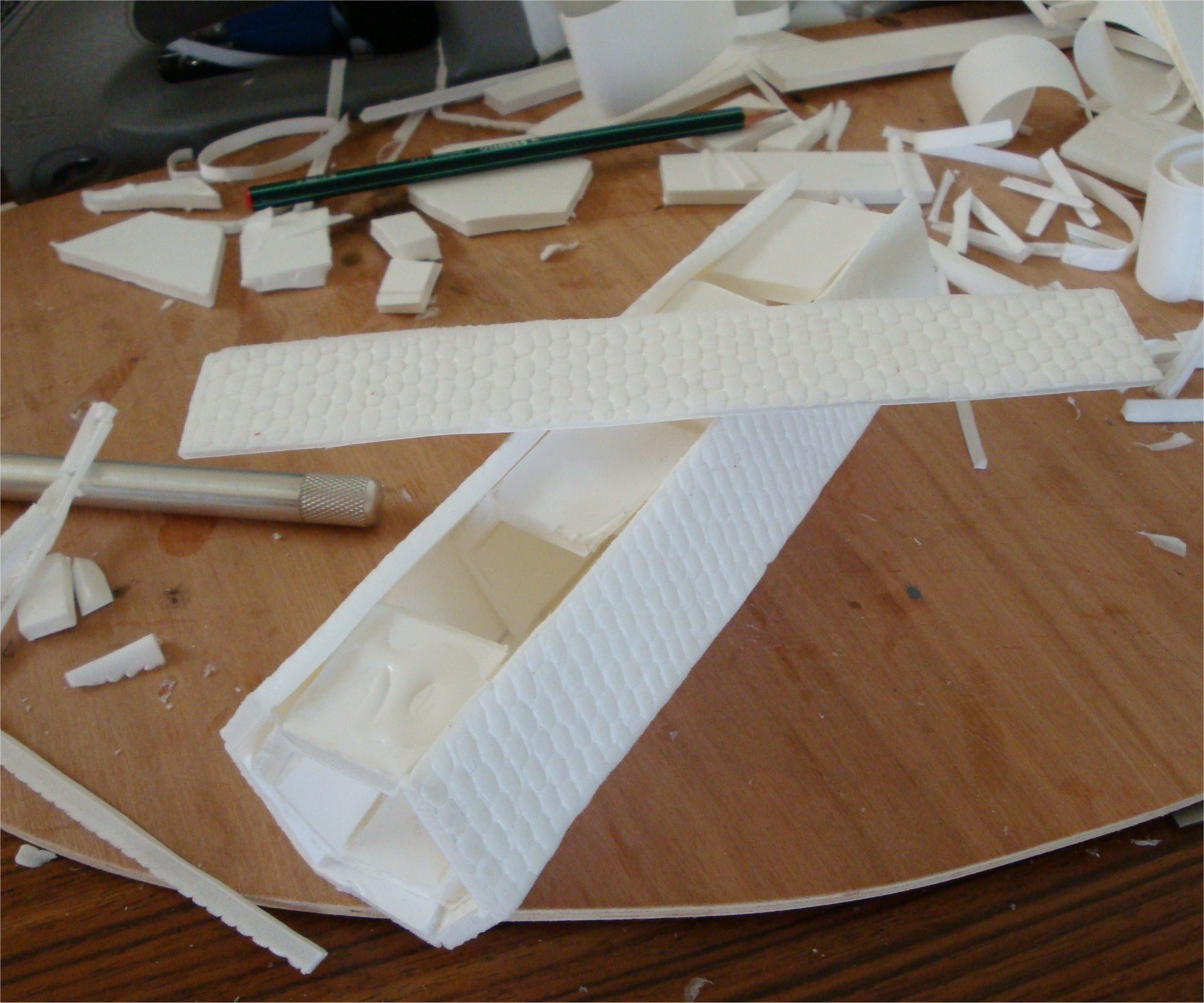

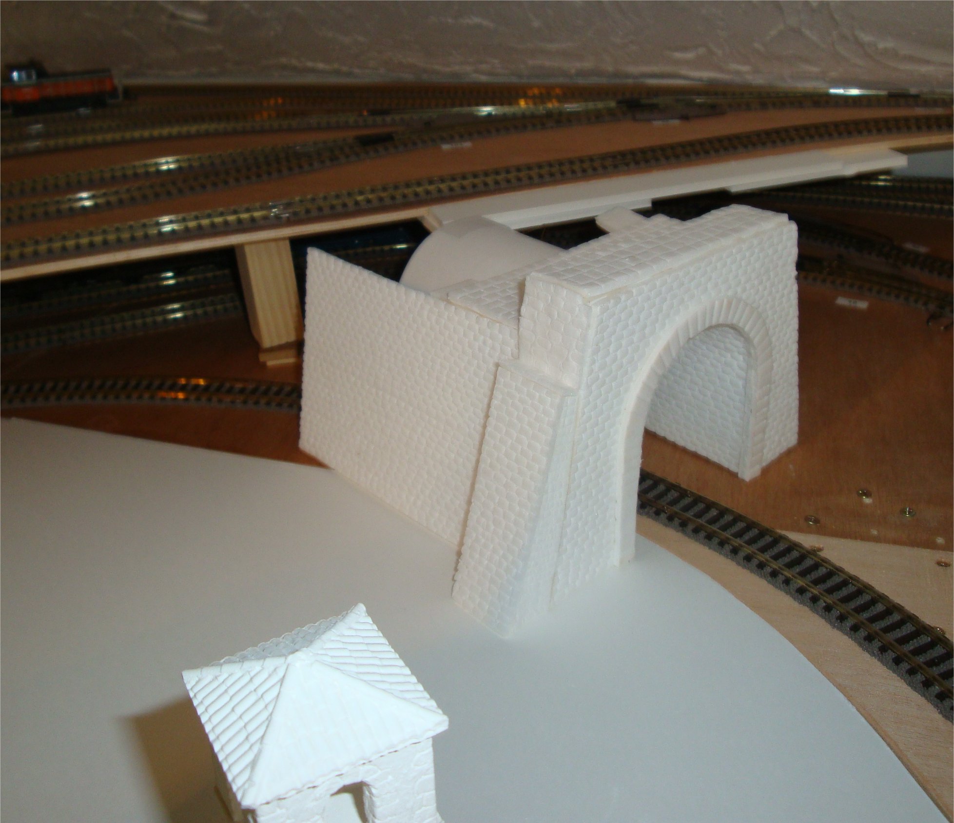

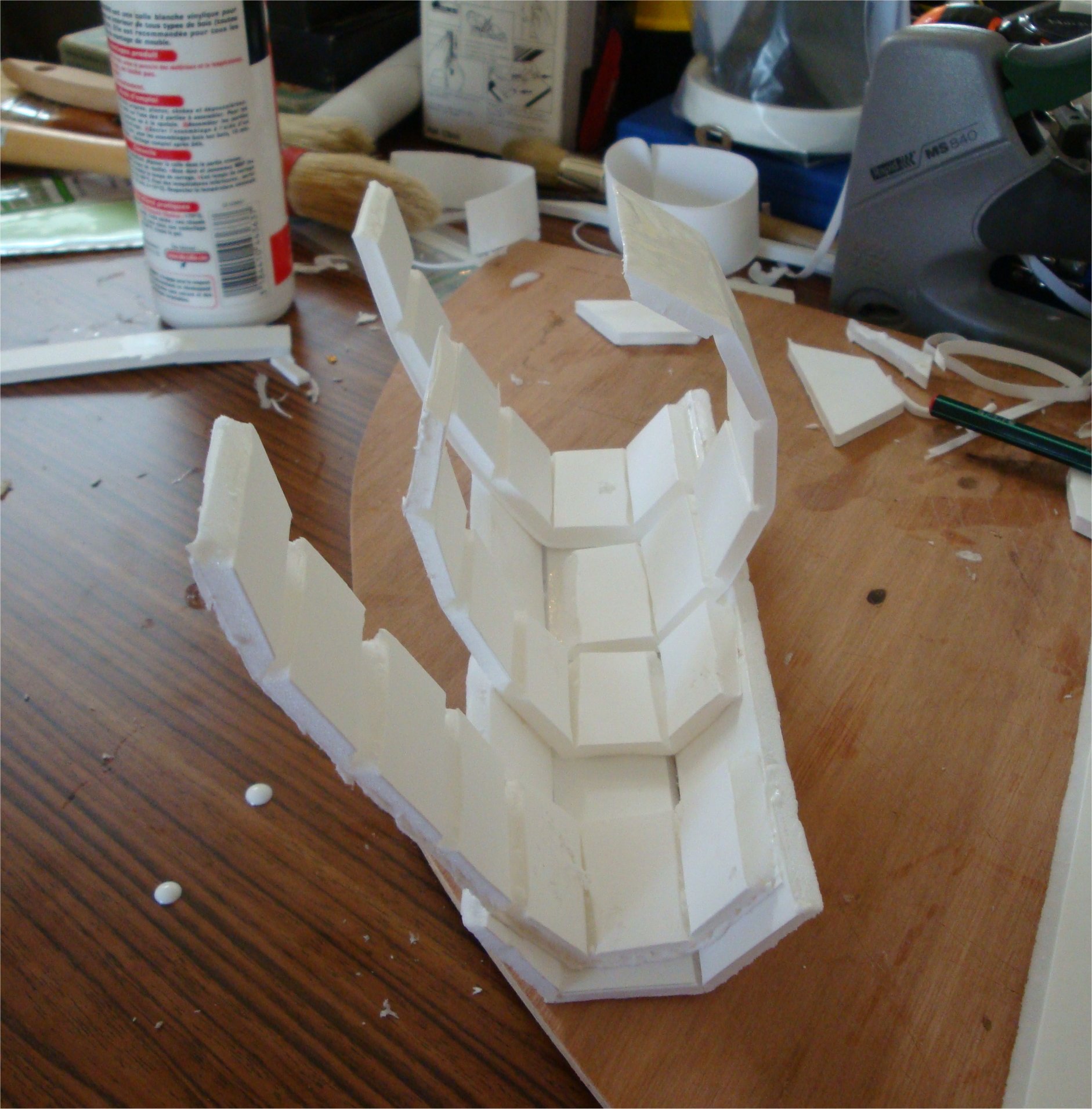

Messagepar Didier
17 Jan 2010, 16:16
Changement de méthode, après la première tentative ...
