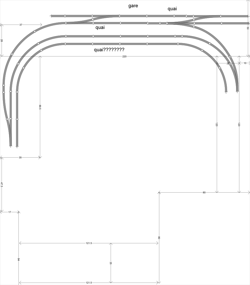

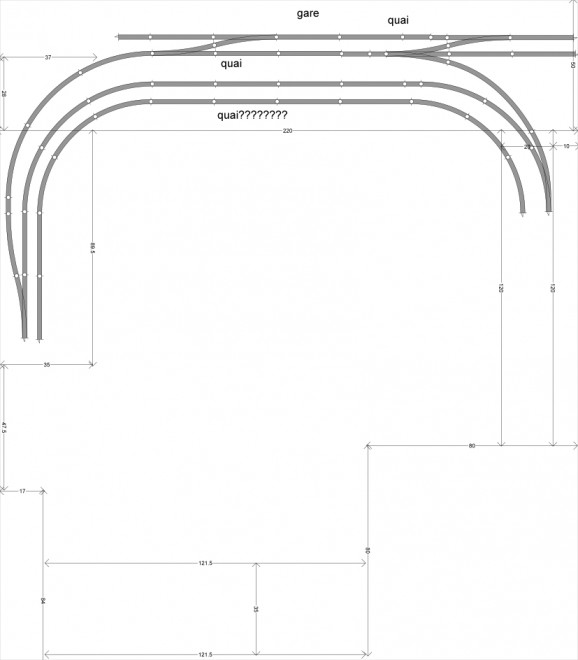

voila mon plan pour le niveau 2
je ne c'est pas quoi faire pour la gare en haut, me servir des deux voies de "stockage" pour faire celle ci ou faire en plus de ces deux voies une gare de passage en dessous????

Pour ta gare au dessus, puis-je te suggérer d'y adjoindre un tiroir afin de pouvoir faire plus de manoeuvres?

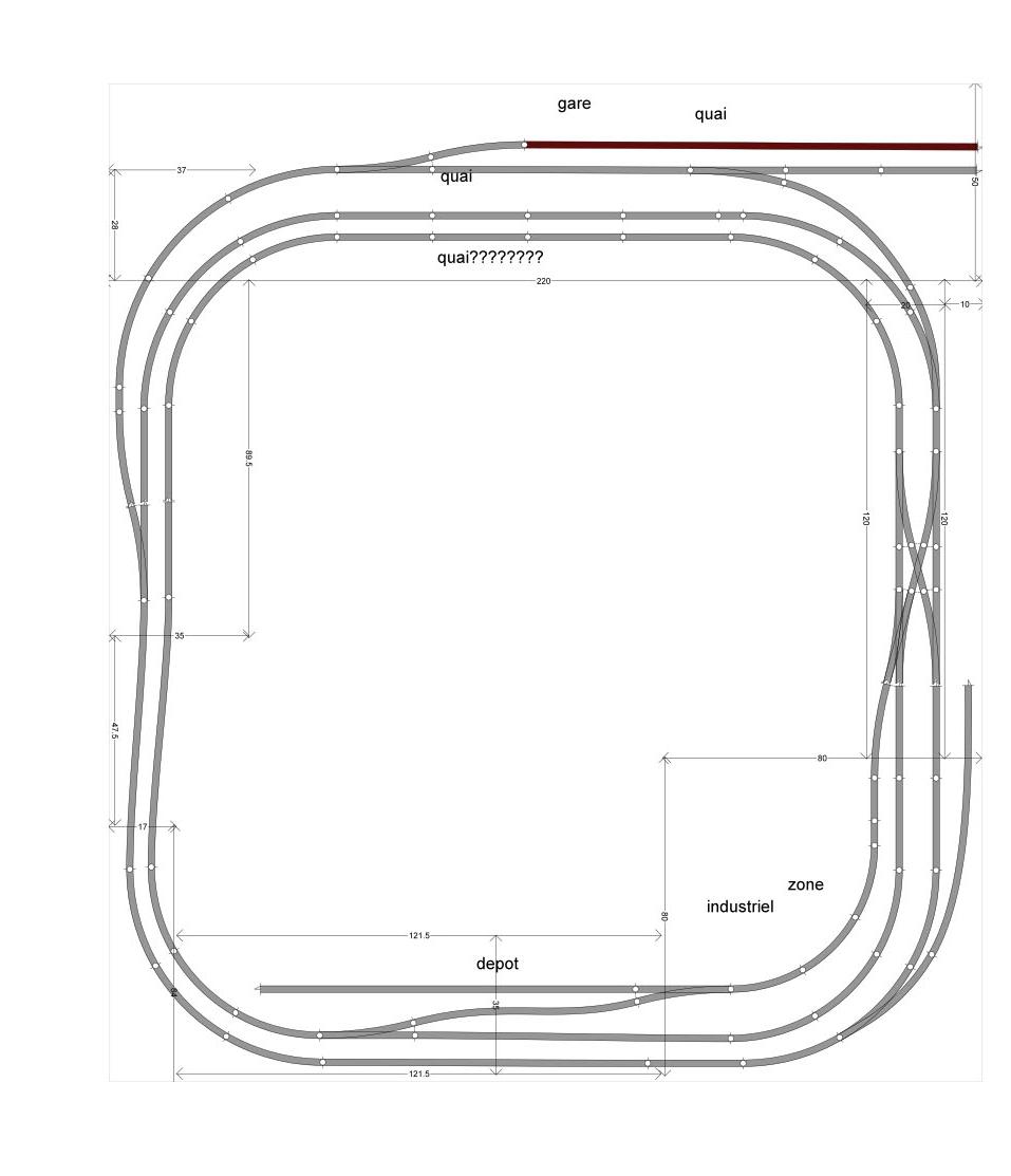

j'ai ajouté ca:
qu"en pensez vous?

Pour la bretelle ajoutée, j'hésite à dire s'il ne faudrait pas la faire dans l'autre sens. Suis pas certain.
Pour le tiroir, un poil plus long si possible.
