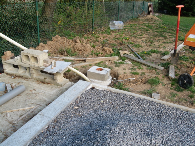

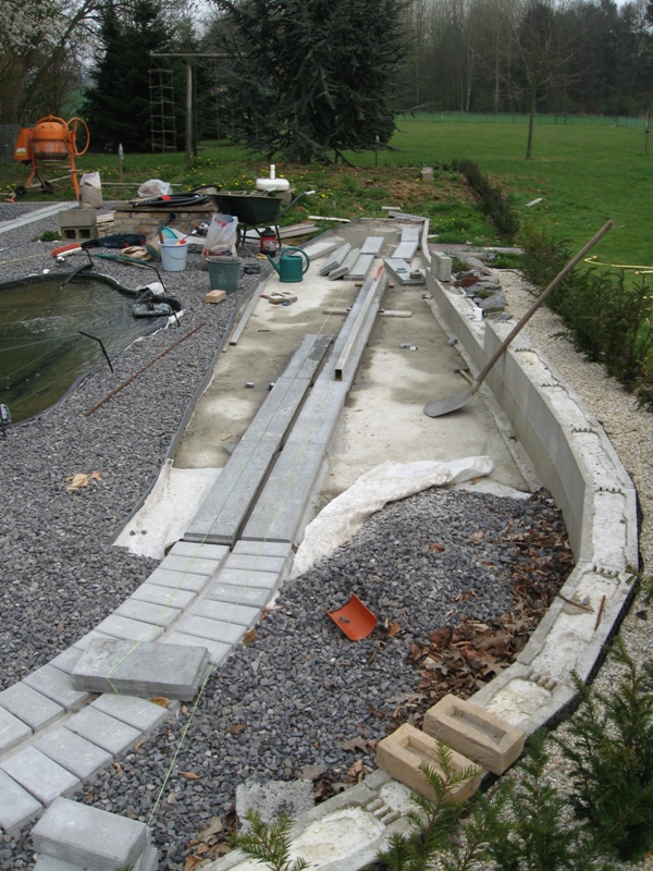

Parait qu'il va pleutre demain ... ou pas.
En attendant, voilà 6m de plus :
Et un petit massif pour plus tard :

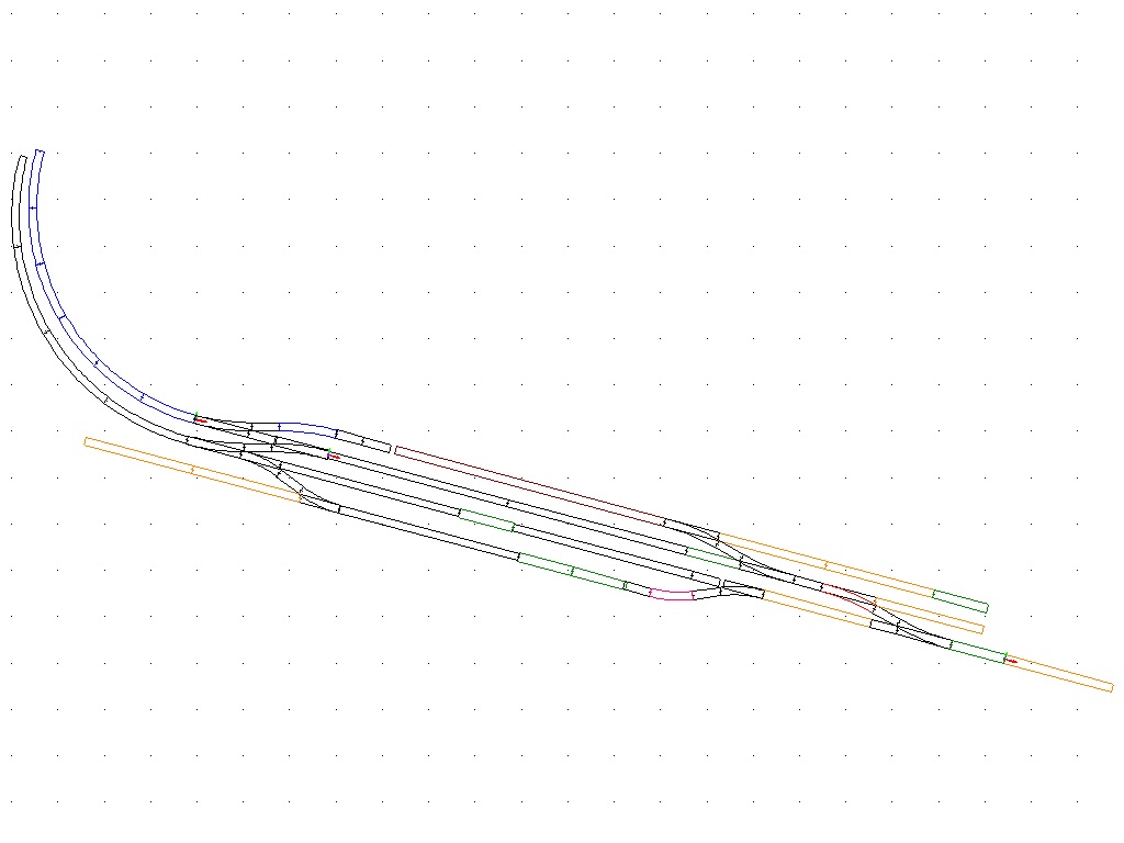

J'ai besoin de vos lumières.
Dans l'espace imparti (voir photos plus haut), le truc le plus ouf que je puisse faire est ceci :
Les tiroirs présentés ici butent sur les bords de la surface disponible.
Les aiguilles du dessus sont des LGB R5, les deux du dessous sont de LGB R3 (que j'ai mais qui pourraient être changées en R5).
Est-ce que cela tient la route voie ?
La courbe (en haut à gauche) est en voie double vers l'autre gare alors que l'autre sortie (en bas à droite) est prévue en voie unique mais çà, c'est pour l'an prochain.

Une remarque habituelle de Pélican est de si possible éviter les voies de garage et autres tiroirs: Difficile de faire passer un wagon nettoyeur...
Sinon, l’entre-axe des voies ne te semble-t-il pas trop large?
Re: Idée pour Decstef
Messagepar decstef_be
16 Avr 2012, 11:22
XTof_vl a écrit:Une remarque habituelle de Pélican est de si possible éviter les voies de garage et autres tiroirs: Difficile de faire passer un wagon nettoyeur...
Ah bon !? Moi je trouve çà triste du train de jardin sans VDG. :ange:
Maintenant, il faut avouer que c'est plus économique vu que cela permet de remplacer 2 aiguilles tête-bêche par une simple courbe.
Pour ce qui est de l'anthrax :mort: , ce n'est pas moi qui ai choisi mais mâââme Trigono : 23.57cm pour les R5 avec un coupon droit de 30cm.
Bon, j'ai tout de même arrondi à 23.6cm. :siffle:
Si j'utilise des R3, cela passe à quelque chose comme 29cm.
Cela ne me semble pas un luxe s'il faut dételer "à la main" (avec une perche ad hoc pour ne pas me mettre à genoux voire à 4 pattes).
Pour ce qui est des coupons de 30cm, ils sont pour moi nécessaires pour éviter les dandinements et/ou déraillements dus aux courbes-contre-courbes.

C'est votre train et c'est ton jardin hein fieu. Alors vous fait comme vous veux! :D
Maintenant, je ne sais pas comment les aiguilles LGB résistent au temps en extérieur. Peut-être que ne pas trop en mettre serait raisonnable?

Rockandrail a écrit:C'est votre train et c'est ton jardin hein fieu. Alors vous fait comme vous veux! :D
Pas de pb..................mes aiguilles résistent très bien avec le temps chaud et ensoleillé de Gelbique :diable:
je protège quand même le moteur et mécanisme ................un coup de pinceau pour éjecter les détritus de toute sorte,un coup d'éponge sur les rails................et çà roule
ps;pas trop d'aiguilles..............du simple rien que du simple,surtout en extérieur et l'âge de 80 ans çà devient difficile de se pencher pour nettoyer :mdr2: :mdr2: :mdr2: où alors faut soustraiter :?: :diable:

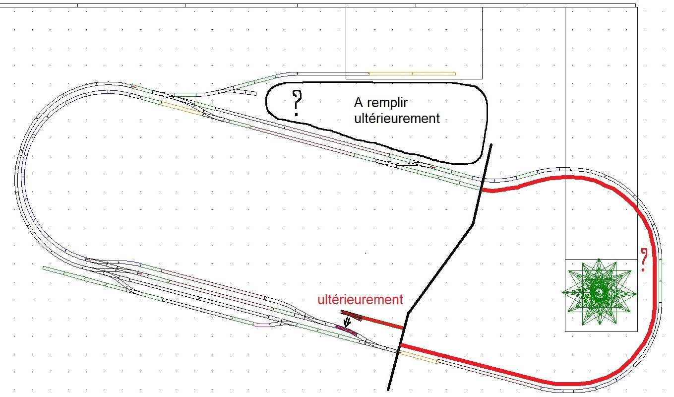

Vue d'ensemble de la Xième version suite à quelques échanges/remarques.
Notez que l'espace entre 2 points de la trame est de 50cm.
Seule la partie à gauche de la ligne noire dispose de son assise de voie (en cours de finition).
A droite de la ligne noire, la voie est prévue, à terme, mais la courbe rouge n'est qu'une divagation liée à l'éventualité de gagner au Loto/Lotto (Remarque : je n'y joue pas) :ange:
N'hésitez pas à faire vos commentaires.
