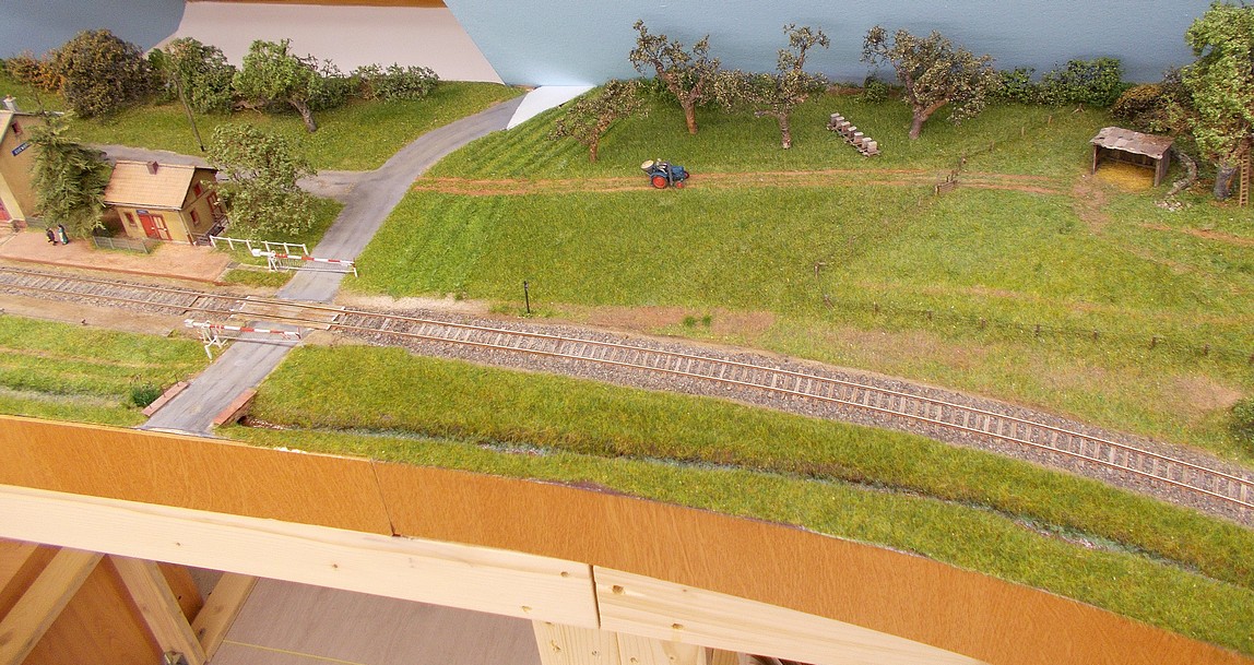

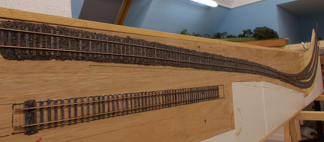

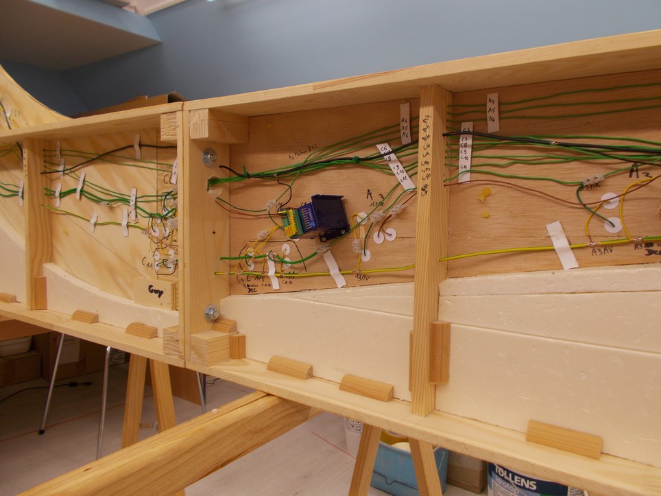

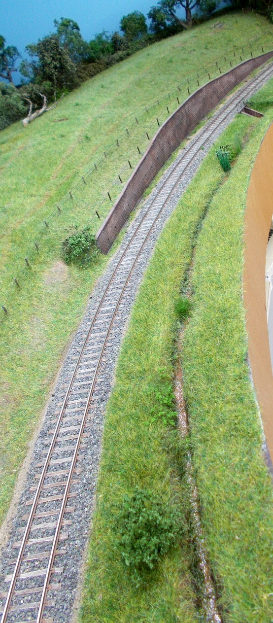

Quelques avancées : les 3 modules sont câblés (il fallait prévoir tous les câbles qui passent d'un module à l'autre vers les modules Digikeijs). Ici le 3ème module qui aussi été déjà ballasté. La patine n’est pas faite. Reste à s’occuper de la voie en heurtoir.

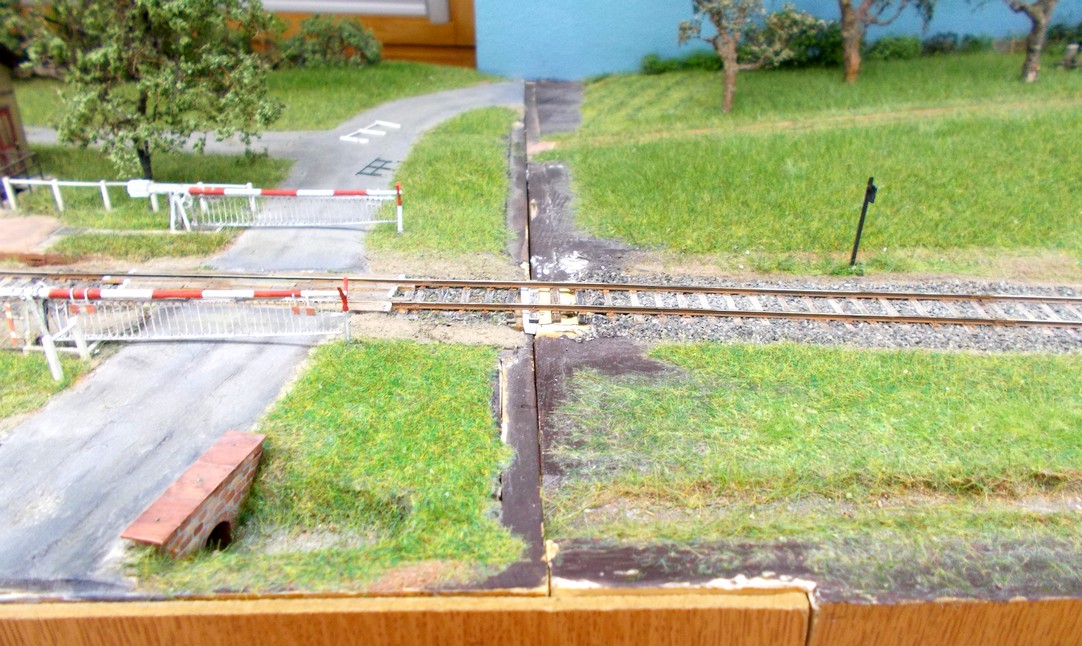

Relier les deux premiers modules n’a pas été une mince affaire, on passe d’une voie classique à celle en devers en plus il y avait des différences de niveaux. :cry: Malgré les précautions prises il a fallu une intervention lourde. Heureusement que le spécialiste de la voie était là. Merci à lui. :) Maintenant ça roule. J’attendais ce moment depuis longtemps. :D

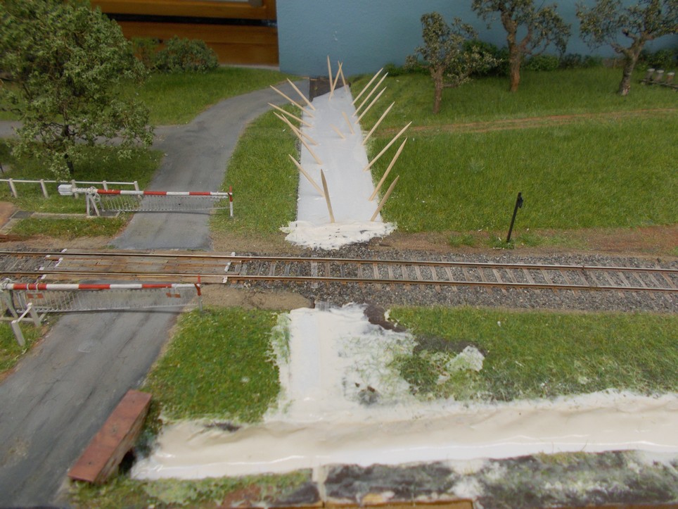

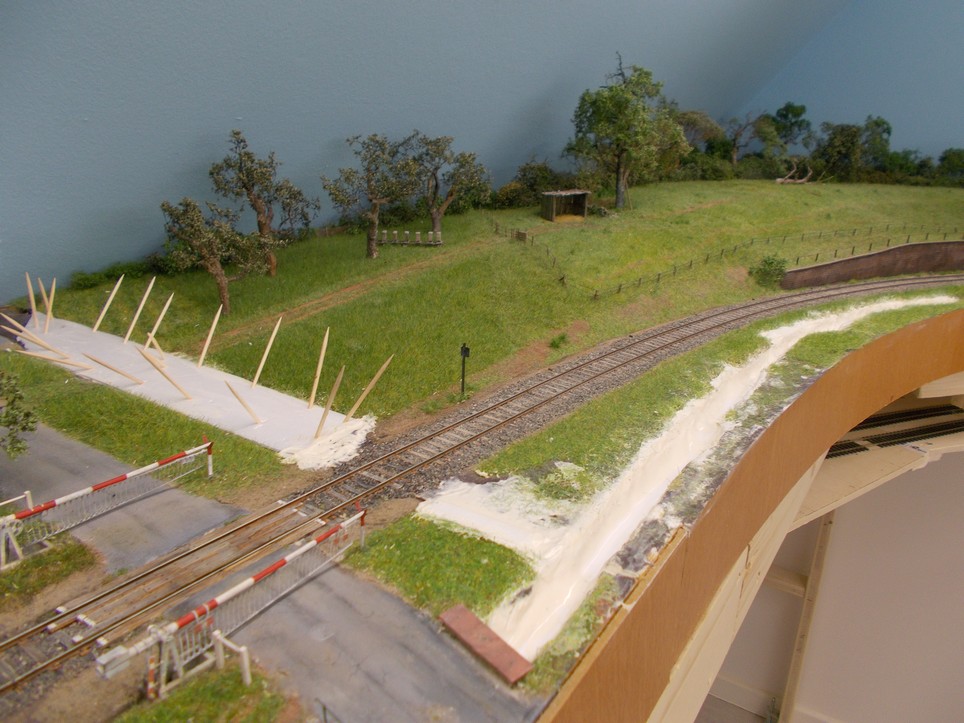

Aujourd’hui, c’était massacre à la tronçonneuse. :diable2: Reprise de la pente du fossé et ajustement du relief entre les 2 modules. Là, ça sèche.

Pourquoi des piques à cocktail ? Curiosité tout personnelle...
Messages: 15353
Re: Mon ancien réseau, mon petit laboratoire
Messagepar DS68
08 Juin 2022, 20:25
J'ai utilisé du dépron de 2 mm enduit de colle. Les cure-dents permettent de suivre le relief existant. Une fois la colle sèche, ils seront coupés à ras à la pince coupante.

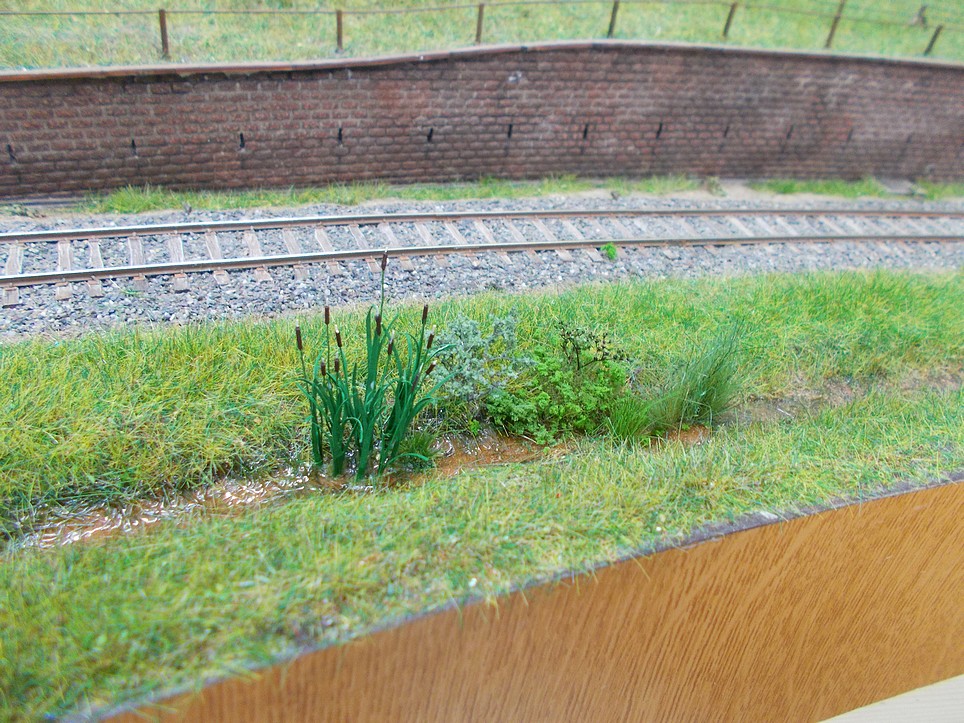

J’ai terminé le sol entre les deux modules. Le ruisseau a eu sa première coulée de vernis brillant. La sous-couche de végétaux est prête. Reste à fignoler tout cela en végétalisant davantage. Une simulation de la route en dépron blanc a été faite, mais je dois reprendre cela afin d’harmoniser les courbes.

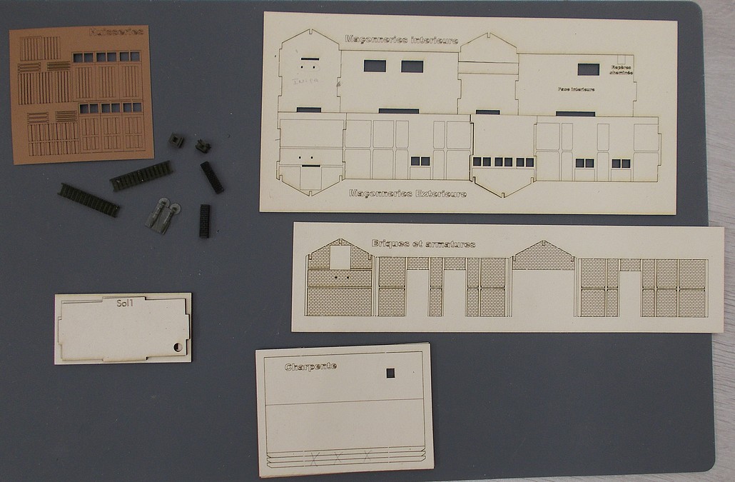

Dany a repris mon dessin 2D du WC-lampisterie de Lauw pour le mettre en 3D et me fournir un bâtiment prêt à être monté. Un grand merci à lui pour son immense aide. Il m’a convaincu de l’utilité et la pertinence de la maîtrise de la 3D pour réaliser des bâtiments et autres pièces. Reste à ingurgiter les tutos pour maîtriser cela. C’est lui qui a fait les découpes laser et les impression 3D. :coeur1: Prochaine étape la modélisation du BV de Lauw.

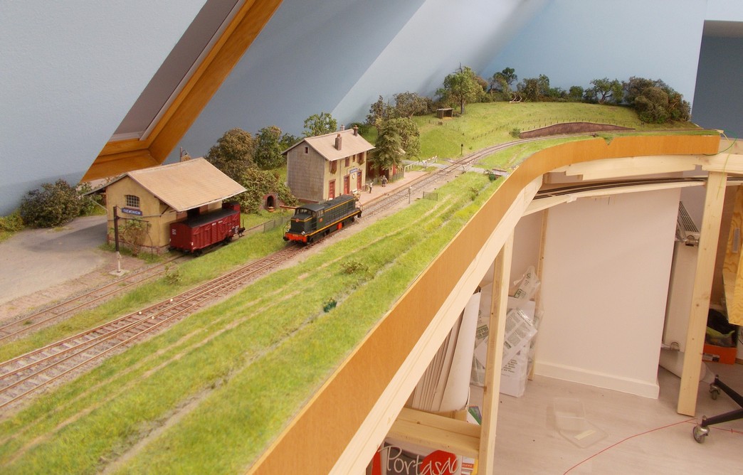

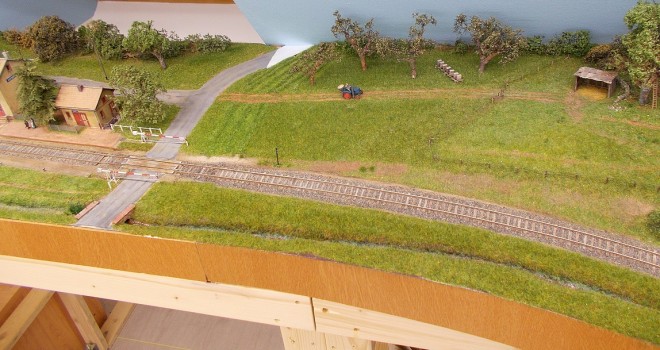

Même s’il fait chaud dans la pièce du train, j’essaie néanmoins d’avancer un peu sur mon réseau.
Le raccord entre les 2 premiers modules est terminé.

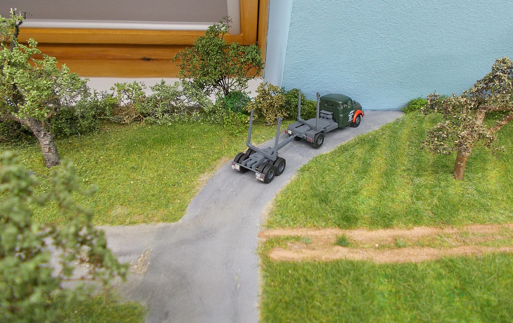

Je comptais mettre 3 platanes pour fermer un peu le fond ?
J’ai repris le fossé et mis en place quelques végétaux :

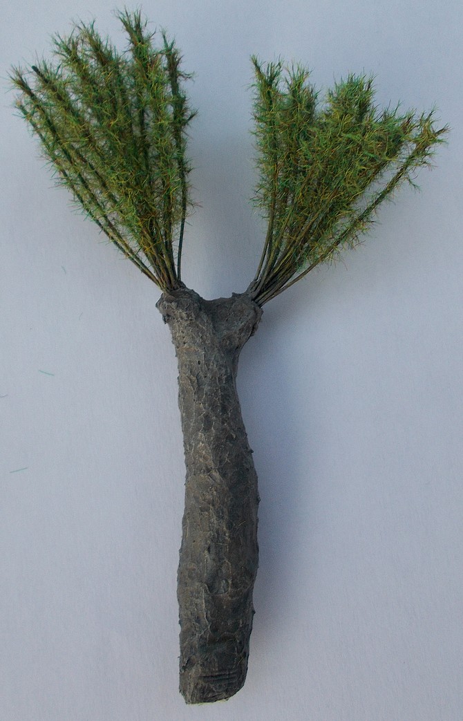

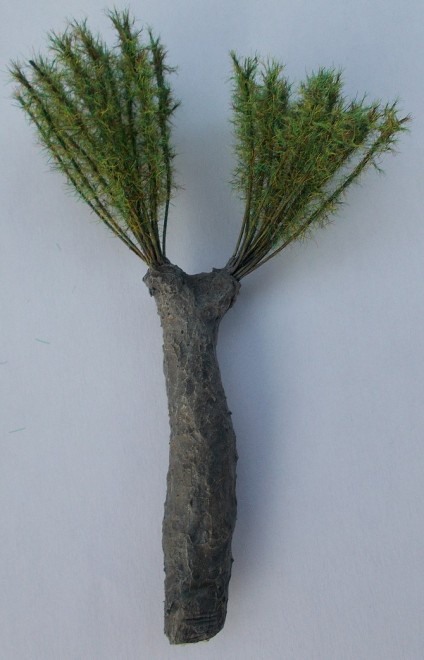

J’ai commencé la réalisation de saules têtards par la technique du fil de fer torsadé, mais je ne suis pas tout à fait satisfait. Ce n’est qu’une première approche de cette technique et j’ai pu expérimenter différentes choses.
Quelques remarques :
- le tronc manque de nervures (problème de gravure, je n’ai pas trouvé un outil assez fin pour faire cela en HO),
- je vais reprendre la peinture par ajout de terres à décors,
- le houppier à trop de fibres,
- pour les fibres, je dois encore mettre des feuilles qui doivent être lancéolées J’ai trouvé la réf. :
https://www.mininatur.de/de/Silhouette- ... mlaub.html
mais les feuilles sont collées sur une trame ce qui ne m’arrange pas et j’espère pouvoir les décoller et les reteindre,
- le tronc des 2 arbres sera enfoncés dans le sol au moins de moitié et viendra se mettre près du fossé.
