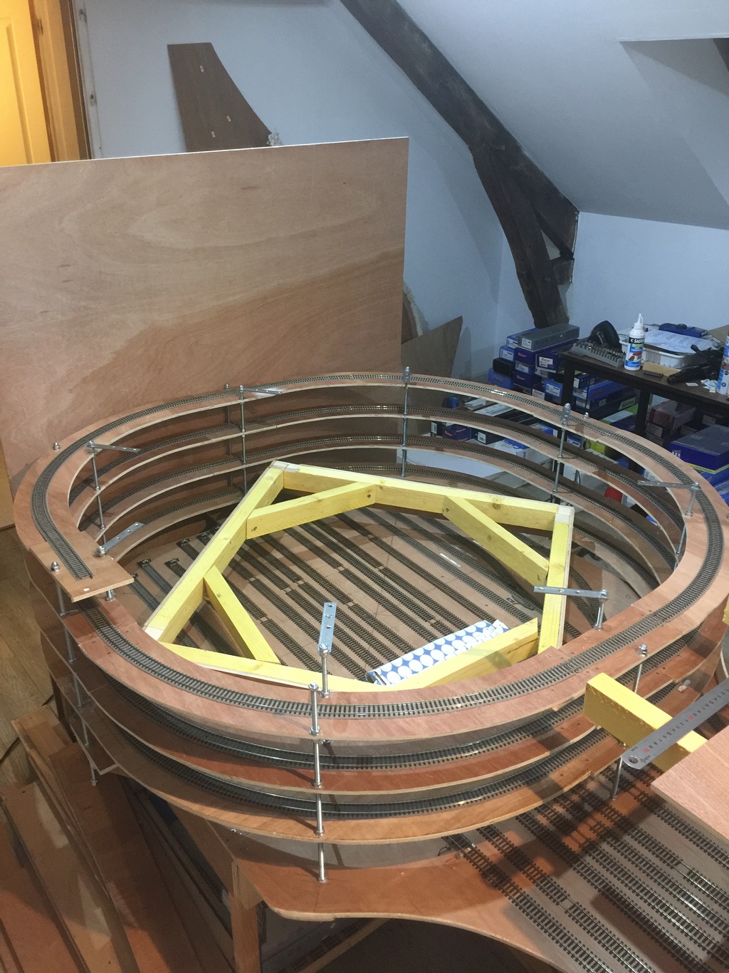

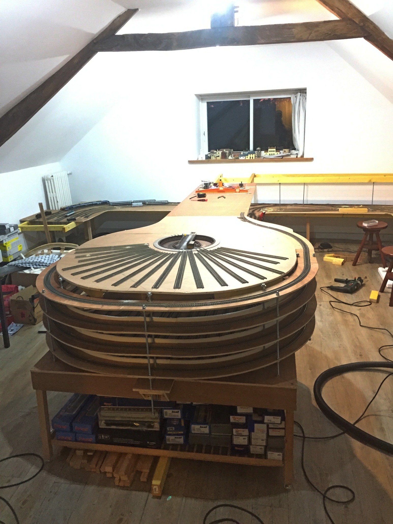

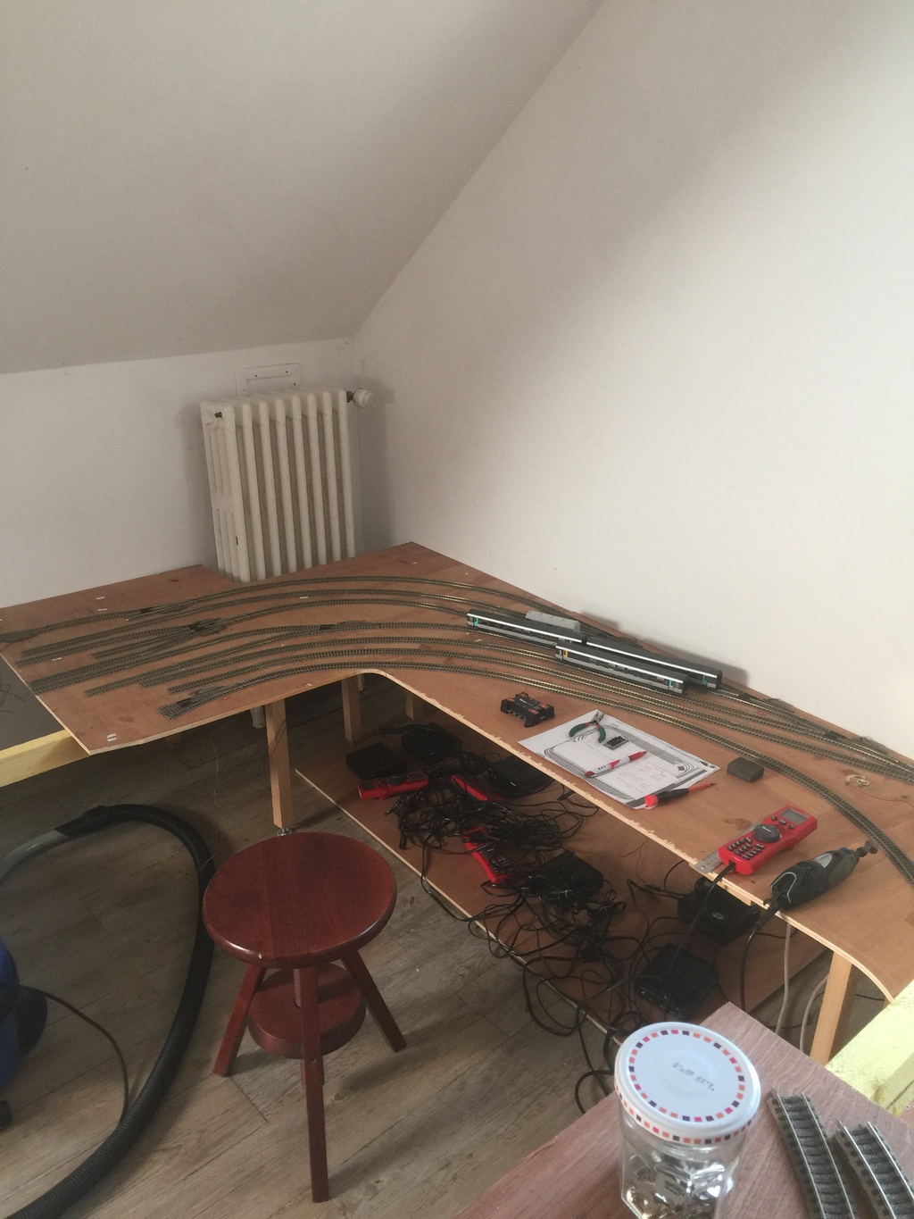

Extension du niveau inférieur vers la gauche : fait.
Comme le pendant droit, il n'y a plus qu'à tirer des droites jusqu'à l'autre bout de la pièce...
Cela fera un total de plus d'une trentaine de voies de garages d'une longueur moyenne de 5 m, plus quelques appendices plus modestes : ça devrait aller !
Fin de l'hélicoïde : fait.

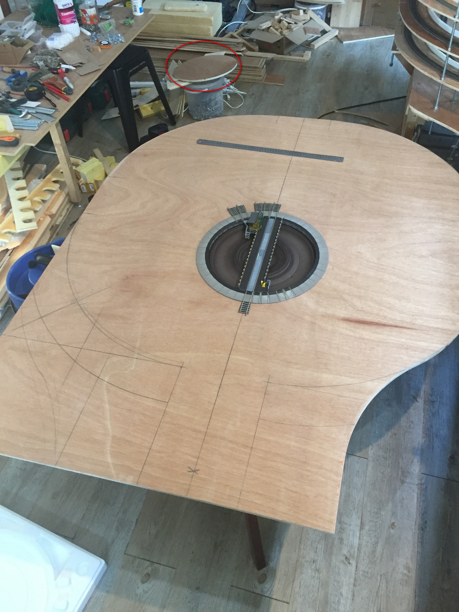

Reste à la relier au niveau supérieur, ce qui passe par la mise en place du support du futur dépôt.

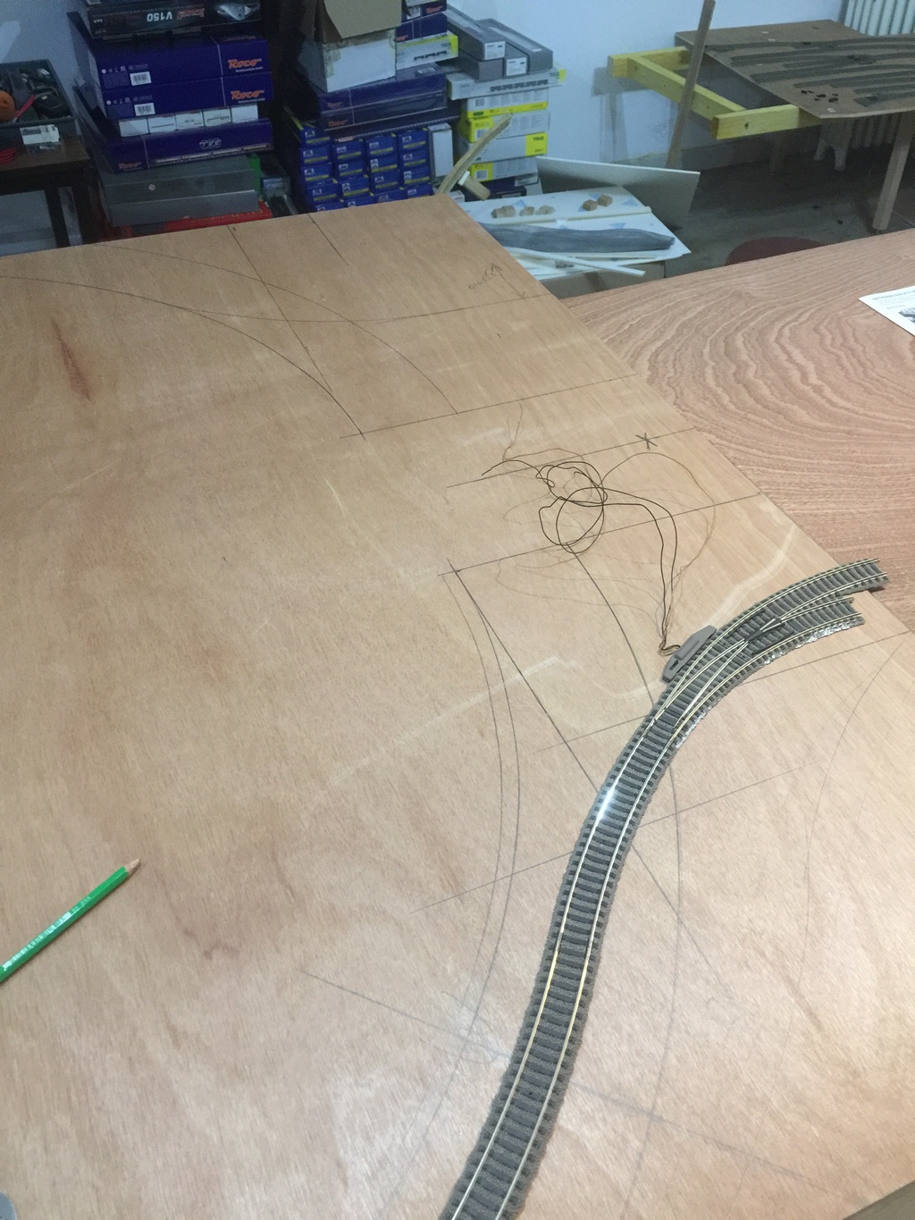

Une première idée avec la planche qu'il va falloir découper... et avec le pont tournant.
Les quarts de tour visibles sont là pour représenter l'hélicoïde en dessous et délimiter la zone de la planche : elle tiendra à l'intérieur de ceux-ci. Les trois-quart du dernier tour d'hélicoïde seront à découvert.
Et la préparation des découpes :
Sachant qu'il va falloir d'abord construire un cadre qui rigidifiera la planche et la fera tenir sur des potences métalliques associées aux tiges filetées de l'hélicoïde (tout cela fait "sur mesure"). Du travail en perspective...

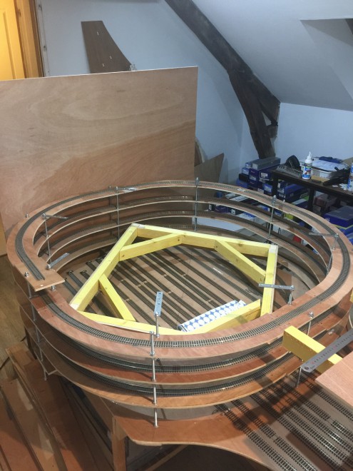

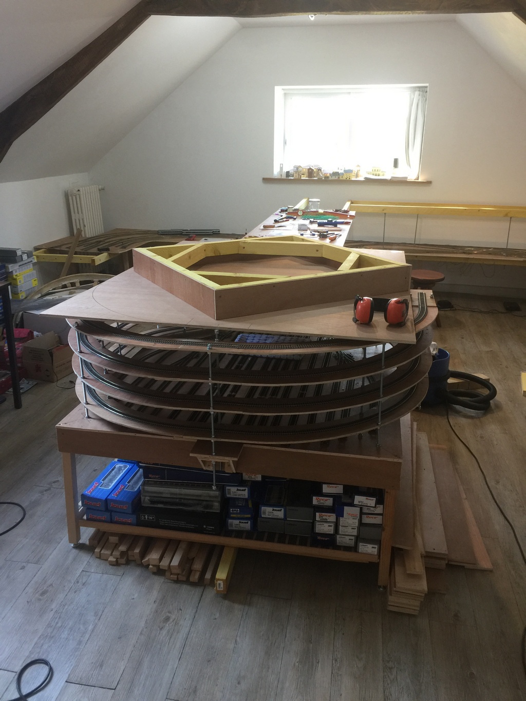

Le cadre de soutien est prêt...
Place à la ferronnerie :
Il reste des choses à peaufiner, mais l'opération la plus délicate viendra ensuite : la découpe de la plaque de bois et sa pose (avec le trou pour la plaque tournante)... Merci pour vos prières... :D

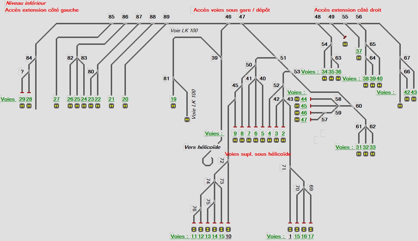

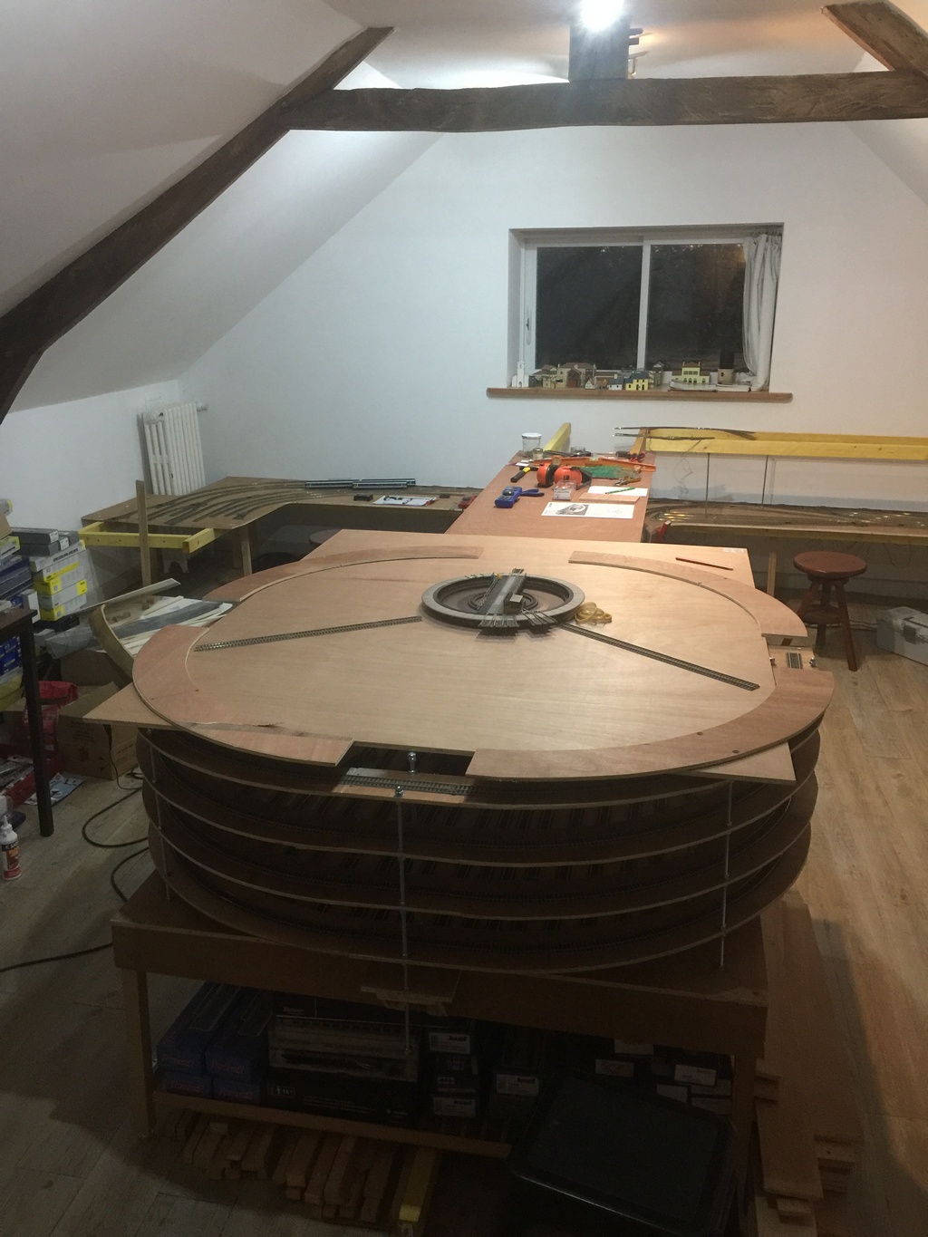

On progresse ; avant pose du "toit" pour accueillir la plaque tournante et le dépôt (sans doute demain), quelques petits aménagements (électricité, éclairage, parapets internes à l'hélicoïde...) et peaufinages préparatoires.
Comme il faut prévoir la suite, un peu de temps consacré au TCO avec Rocomotion (version limitée de Train Controler (mais très suffisante, en ce qui me concerne)), pour préparer l'exploitation. Voilà ce qui est déjà construit, et qui peut être commandé (avec itinéraires) :

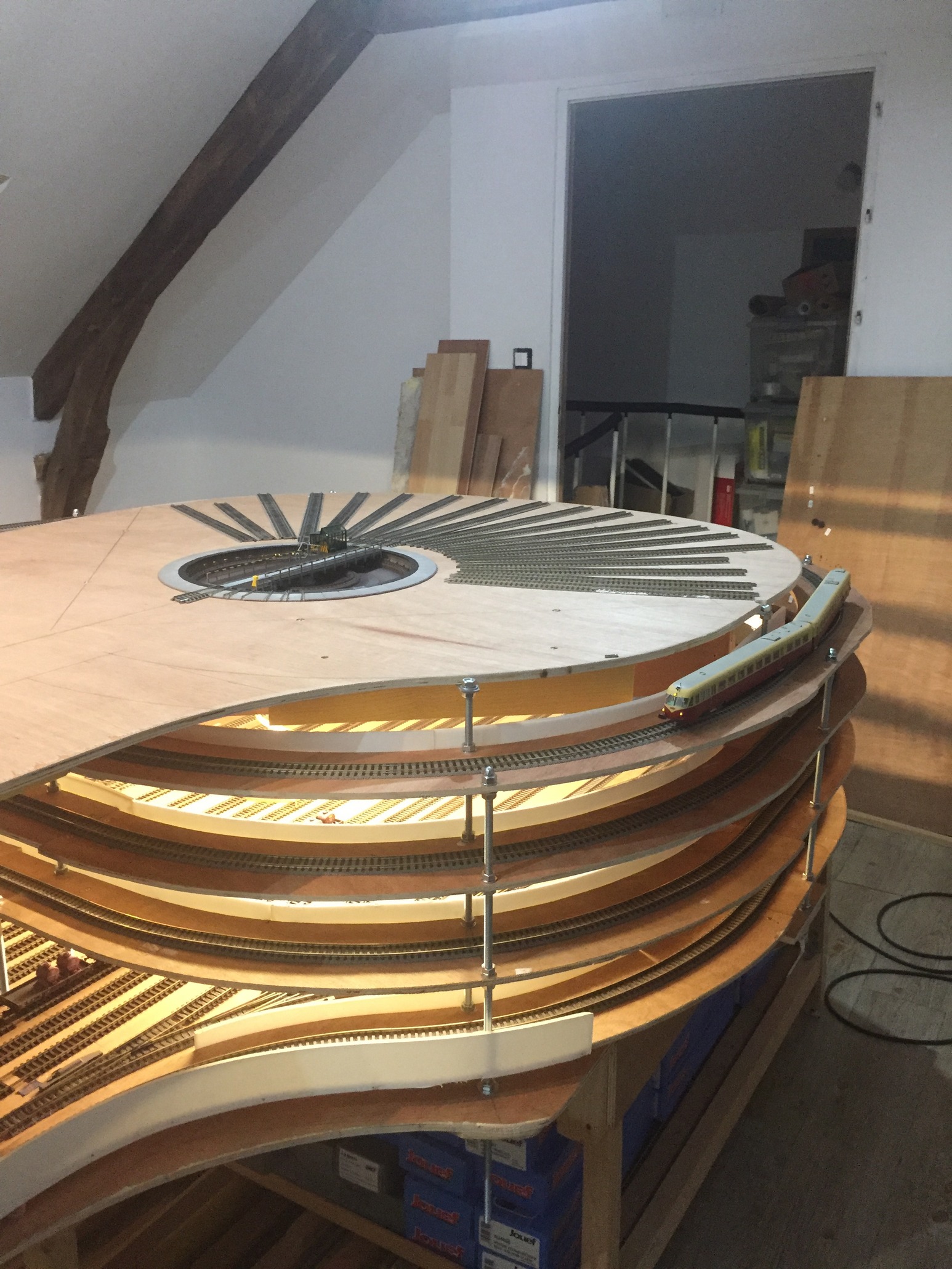

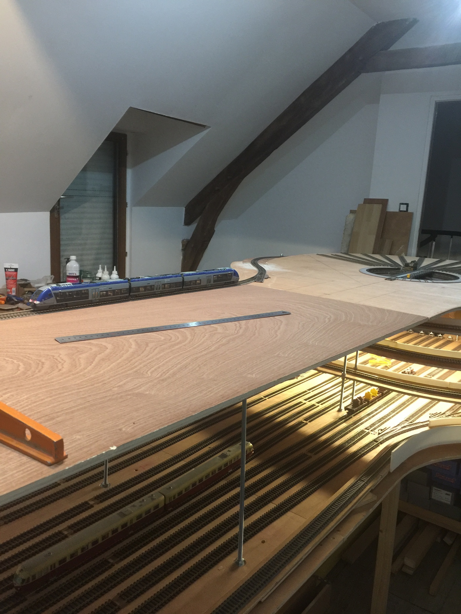

Eh bien, c'est fait !
Grosse journée, mais grande satisfaction à l'arrivée ; un défi de relevé : aux suivants !

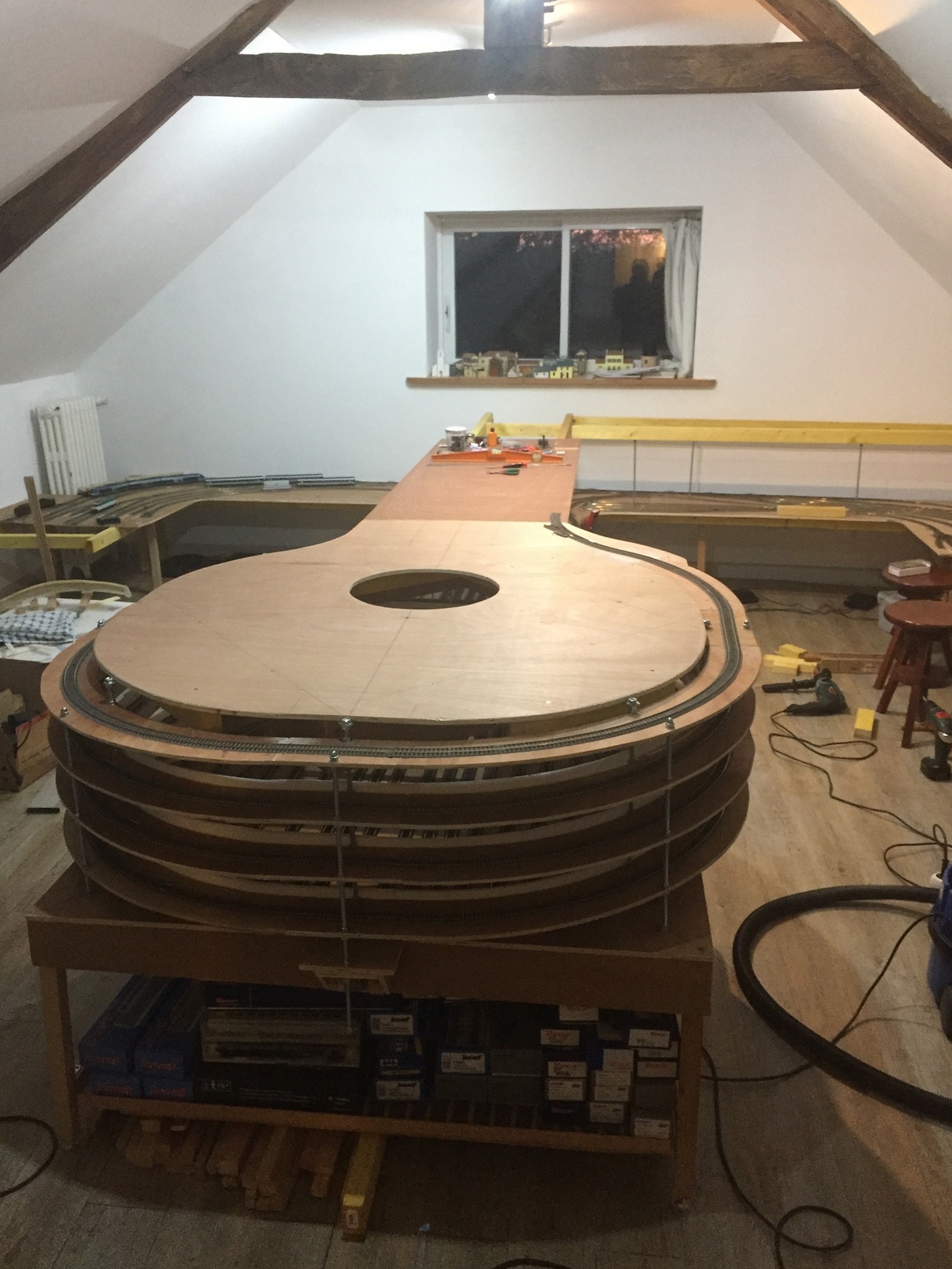

D'abord la découpe la plus délicate, celle de la plaque chapeautant l'hélicoïde (n'ayant pas la place de mettre cette hélicoïde "hors" de la pièce du train, et ne souhaitant pas renouveler mes solutions précédentes de jonction entre niveau inférieur et supérieur, j'ai choisi de ne pas la "planquer", mais au contraire d'en faire un élément central du réseau, en lui donnant en prime une autre utilité, avec cette possibilité d'un dépôt avec plaque tournante).
On voit la découpe faite pour le pont tournant, qui tient pile-poil ! Reste à faire la jonction avec la fin de l'hélicoïde...
C'est en place, et ça colle également très bien. La jonction avec la fin de l'hélicoïde est parfaite, idem avec la plaque qui prolonge vers la fenêtre, les courbes sont jolies... reste un un gros travail de fixation, de renforcement sur tous les plans.
Pas possible de résister à l'envie de figurer quelque chose avec la plaque tournante ! Il y aura au moins 13 garages couverts, et 5 ou 6 autres à l'air libre + des possibilités de décor et de zones de travail pour des locos aux entrées droite et gauche. De quoi s'amuser !

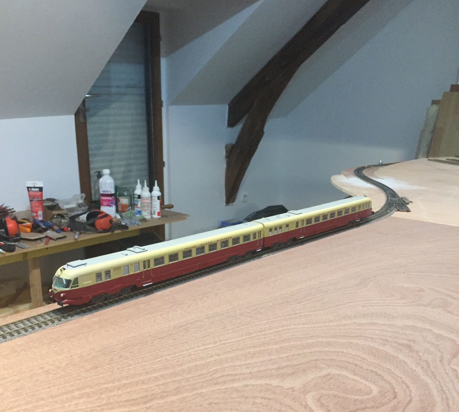

Le TEE FS Roco a monté sans coup férir l'hélicoïde : si lui passe, tout passe !
Sur la descente : idem.
le TEE est rentré au garage (par un itinéraire programmé), c'est au tour de l'AGC de se dégourdir les bielles !
A noter, en prime : l'éclairage (optionnel) de la zone à l'intérieur de l'hélicoïde.
