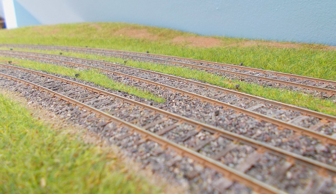

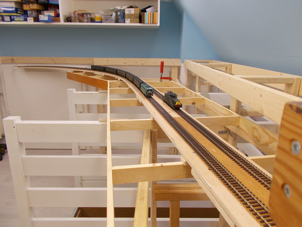

Entre temps, je suis retourné sur le site d'Arzviller, fait des mesures et pris des photos. Guy était de la partie. Nous avons commencé à mettre en place la double voie.
J'ai commencé, pour la gare cachée de la DV, à monter tous les aiguillages et à les câbler.

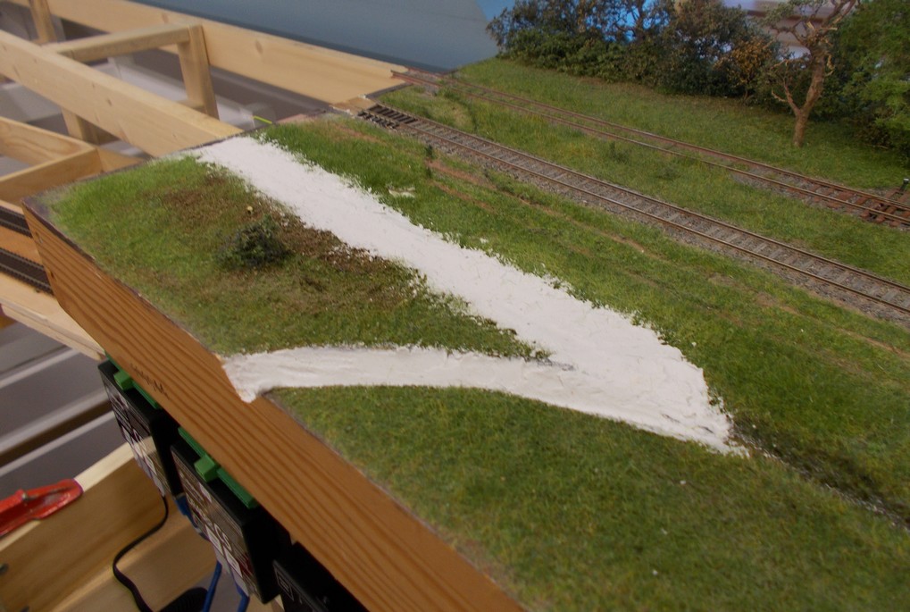

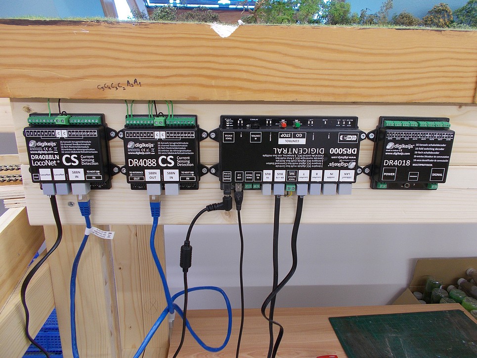

Messagepar DS68
30 Oct 2022, 18:22

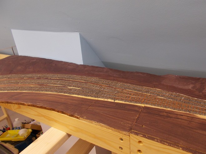

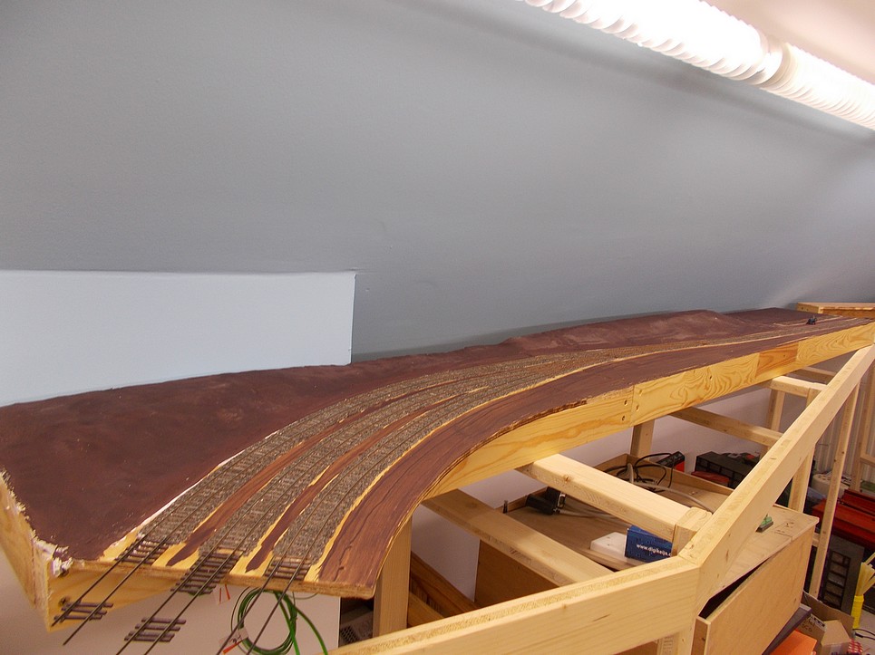

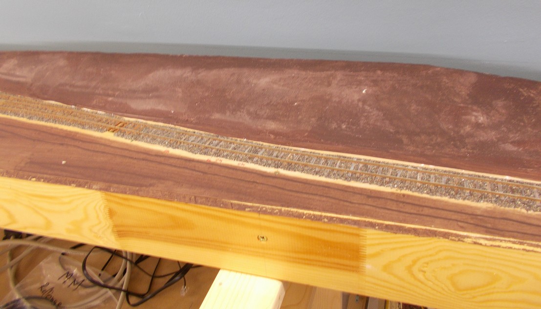

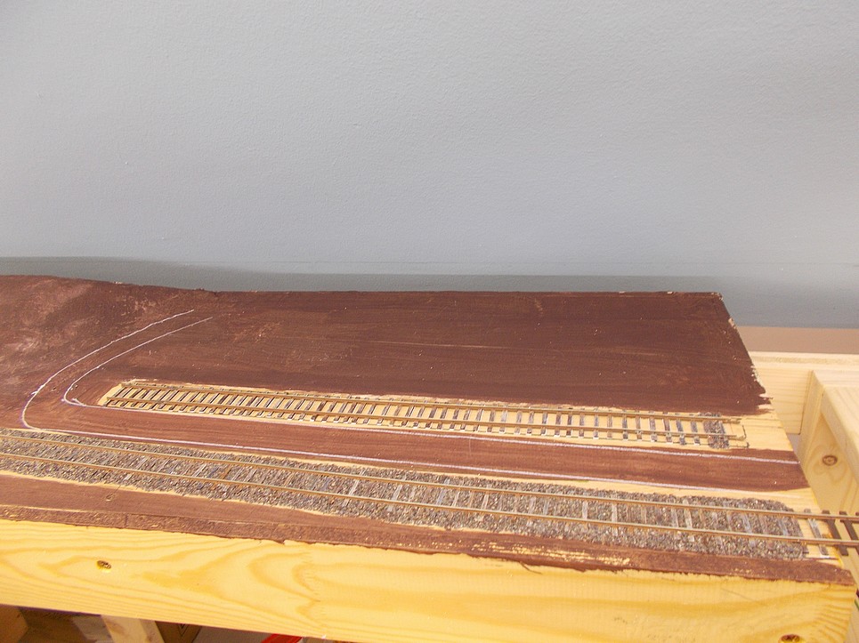

Début des branchements des modules de rétrosignalisation.

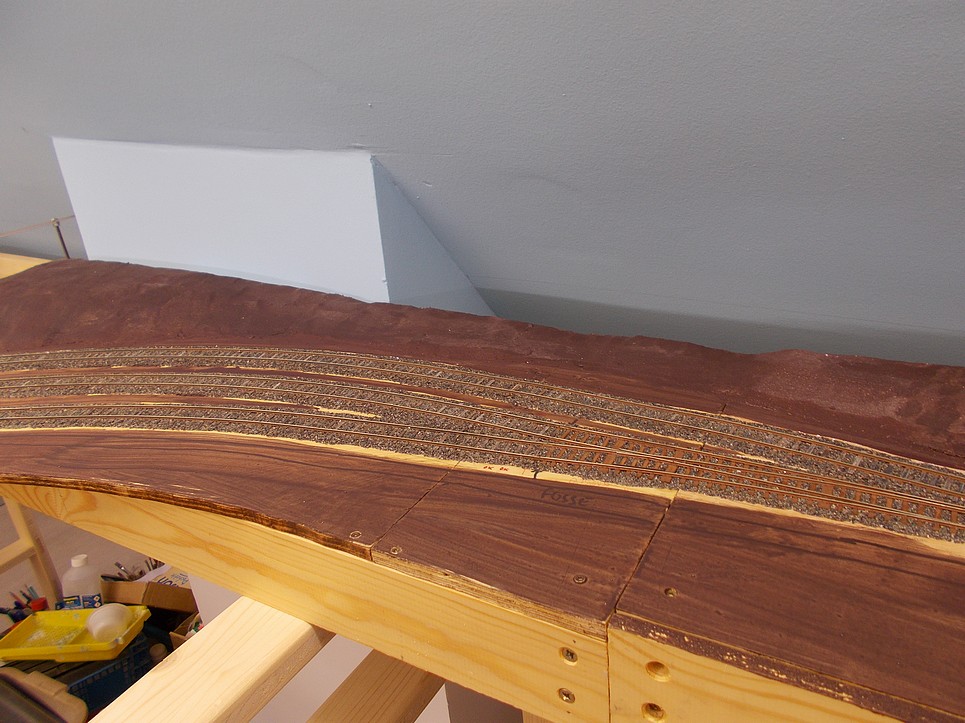

Début de la reprise de l’extrémité du module Guewenheim car en dessous il y aura la VD. Il a fallu modifier le ruisseau et le chemin. Il traversera la voie (un panneau « Siffler » sera installé) et ira vers le module 3.
Sur le module 3 entrée de la gare « cachée » il y aura un léger relief. Je pense occuper la partie plane derrière la voie avec son heurtoir par des vignes. J’ai de quoi faire (un grand merci à Olivier 01, un ami modéliste pour ses info et les matériaux envoyés il y a de cela quelques années). Cela changera des champs et des bois. Ce sera aussi un clin d’œil à un grossiste en vin qui faisait venir des wagons à Sentheim.

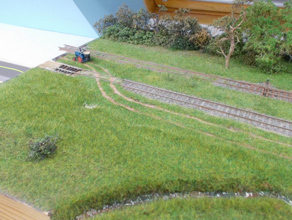

11 Déc 2022, 11:17

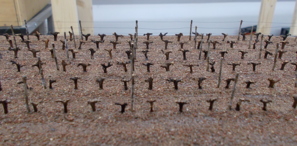

Le ruisseau et le chemin ont été repris. Il y a encore de la patine à faire et la végétation semi et haute sera mise ne place lorsque ce module sera relié au module 3.

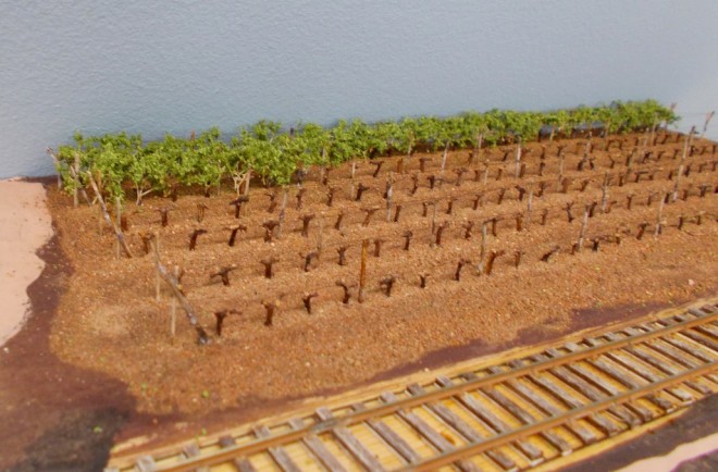

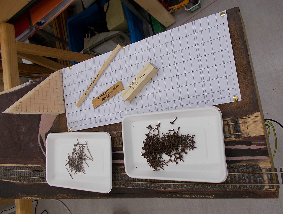

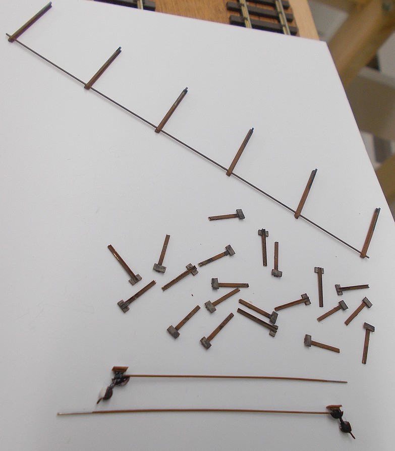

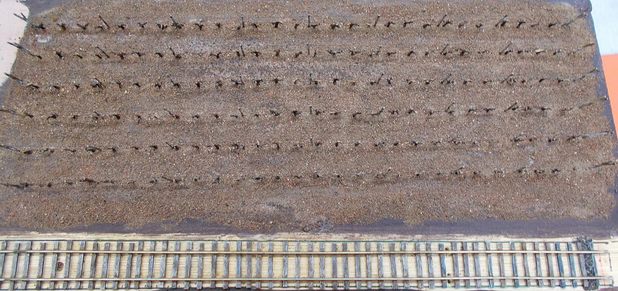

Voici le matériel nécessaire à la réalisation des vignes. La pente à respecter est sur le polystyrène.

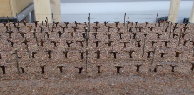

Ceps, poteaux et fils sont en place. Les vignes en Alsace font 1,8 m de hauteur à cause du gel. J’ai trouvé quelques photos de vendanges en Alsace autour des années 1950.
Prochaine étape : reprise du terrain préparation du zeeschium floqué pour les rameaux, puis réalisation de grappes avec du sable selon la méthode d’Olivier.

Messagepar DS68
24 Déc 2022, 11:21
Retour d’expérience : en effet, le zeeschium trempé dans de la brou de noix avec de la glycérine rend ce dernier élastique tout en le teintant. En fonction de la dilution de la brou, les rameaux seront plus ou moins sombres. J’ai floqué les brins et commencé à coller ceux-ci en place. Un activateur de colle cyano permet d’avancer assez vite. Malgré cela, il faut faire très attention à ne pas arracher les fils tendus entre les poteaux. C’est chronophage certes mais je pense que le résultat sera sympathique.
En attendant, à toutes et à tous de très bonne Fêtes de fin d’année et un passage tout en douceur vers 2023.
Serge

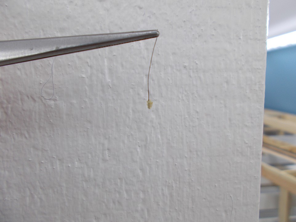

, pour faire des grappes de raisin, l'extrémité d'un fil de bobinage de moteur d'aiguillage sera trempé dans de la colle à bois puis dans du sable très fin. Il sera maintenu verticalement pendant le séchage puis la grappe sera peinte.

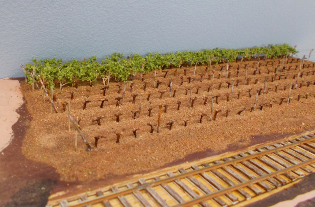

Messagepar DS68
29 Déc 2022, 10:11

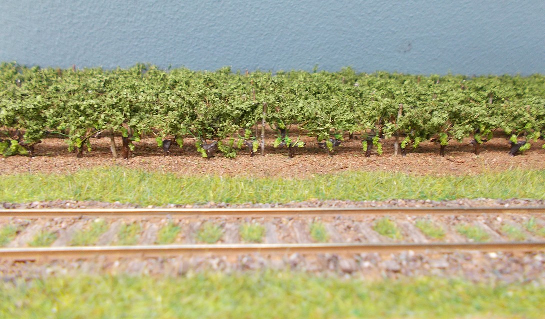

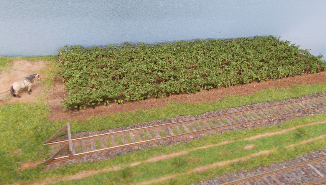

Le plus gros des vignes est terminé. Encore quelques tailles à faire et ce sera bon.
Un essai de grappe (fil fin trempé dans de la colle à bois puis dans du sable).
Pour la mise en peinture du raisin je n’ai pas encore décidé. Je pense que dans les années 50 le vert devait dominer. Un lien pour vous donner une idée :

Messagepar DS68

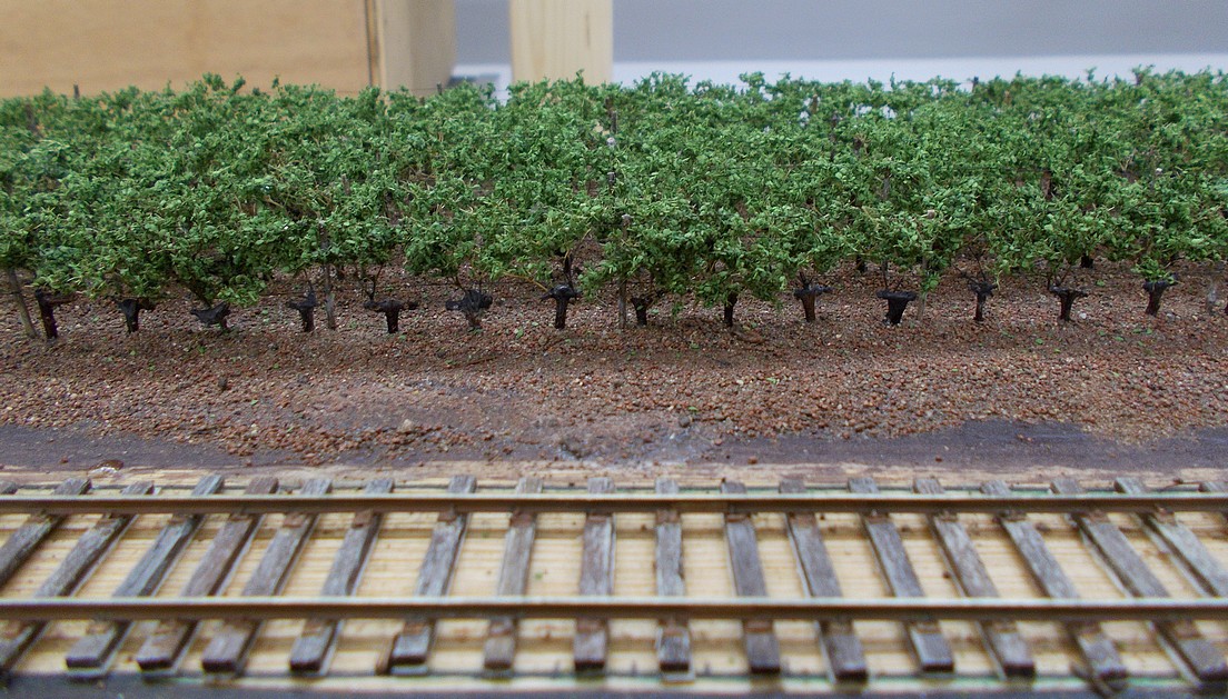

11 Jan 2023, 13:06

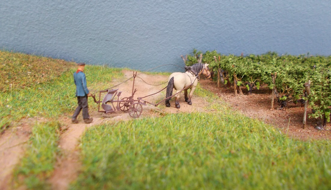

Mise en place des premières grappes sur le 300 préparées. Après discussion avec un spécialiste, j'ai opté pour des grappes non mûres début de l'été.

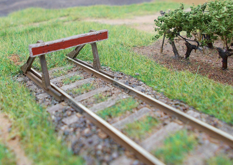

Mise en place du heurtoir, il manque encore un peu de patine

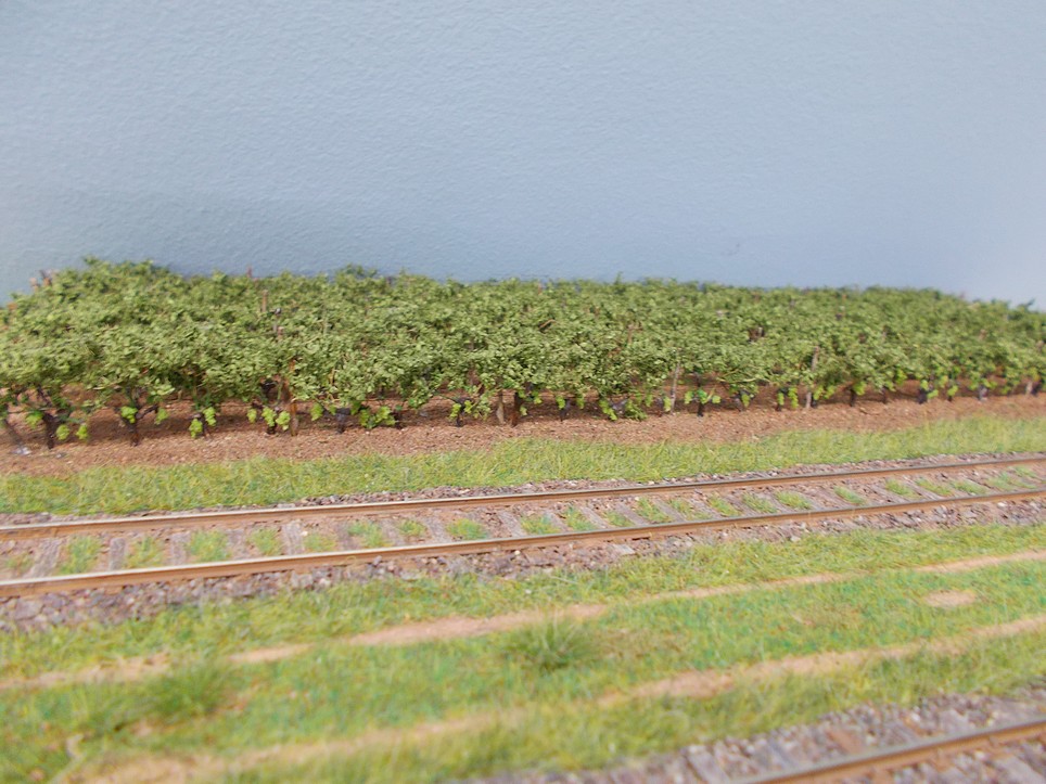

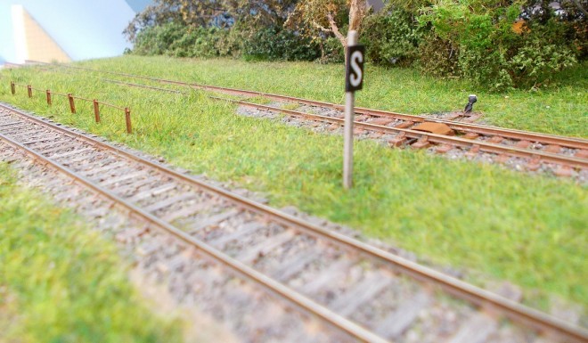

17 Fév 2023, 08:00

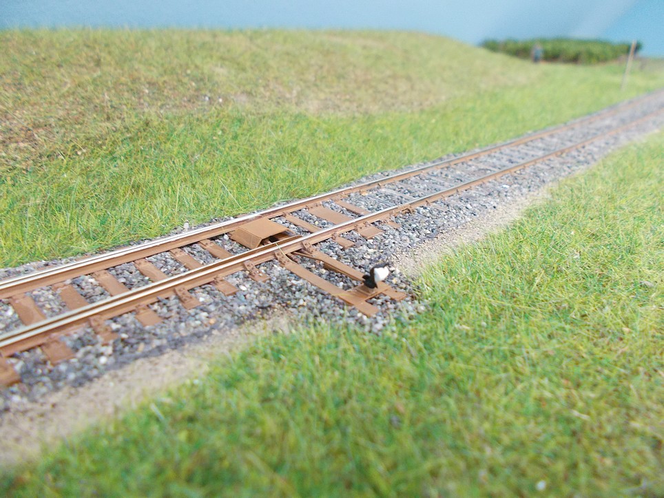

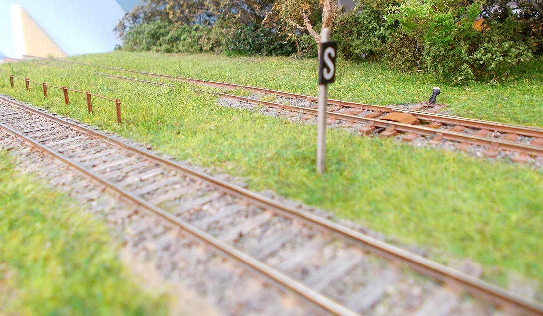

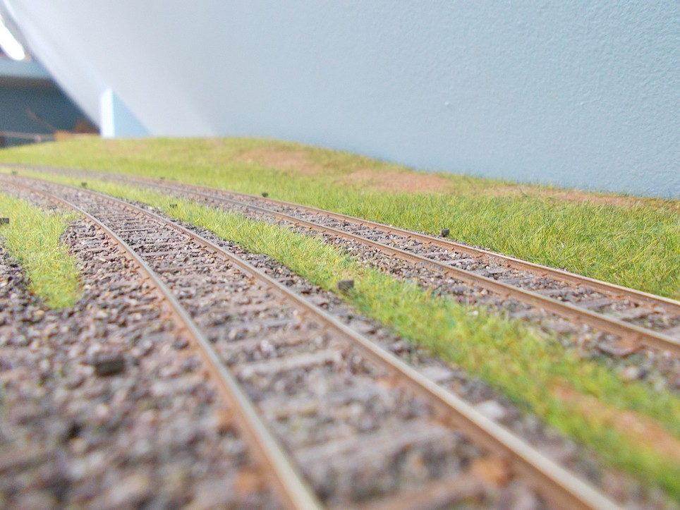

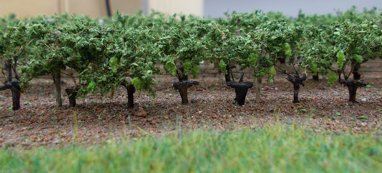

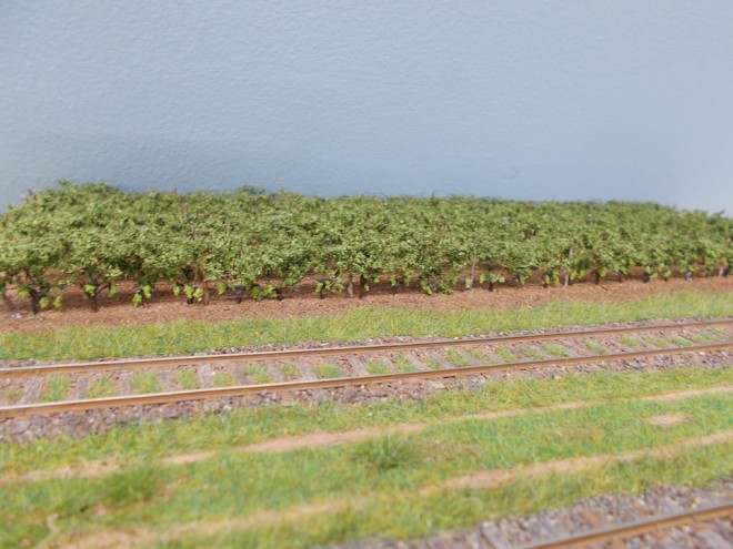

Quelques photos de la vigne, elles ne rendent vraiment pas les couleurs. Désolé ! :oops:

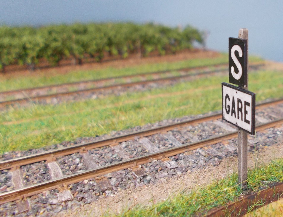

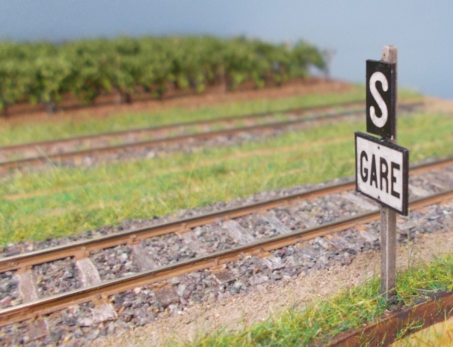

Quelques détails ont été rajoutés :
- piquets de courbes,
- signalisation,

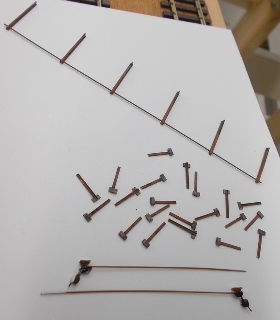

- rambarde (elle est du côté de Guewenheim, une seconde sera à cheval sur les 2 modules) inspirée d'Andolsheim grâce au relevé très précis de Daniel Gaymard que je remercie au passage, de même que Guy Kern qui m'a fraisé un gabarit bien utile au perçage des poteaux.
DS68
Messages: 526
Âge: 63
Re: Mon ancien réseau, mon petit laboratoire
Messagepar DS68
17 Fév 2023, 08:01
- levier d'aiguillage
Prochaine étape la végétation haute.
