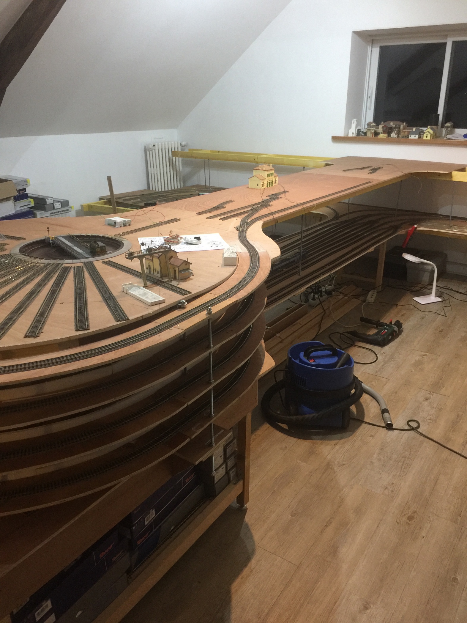

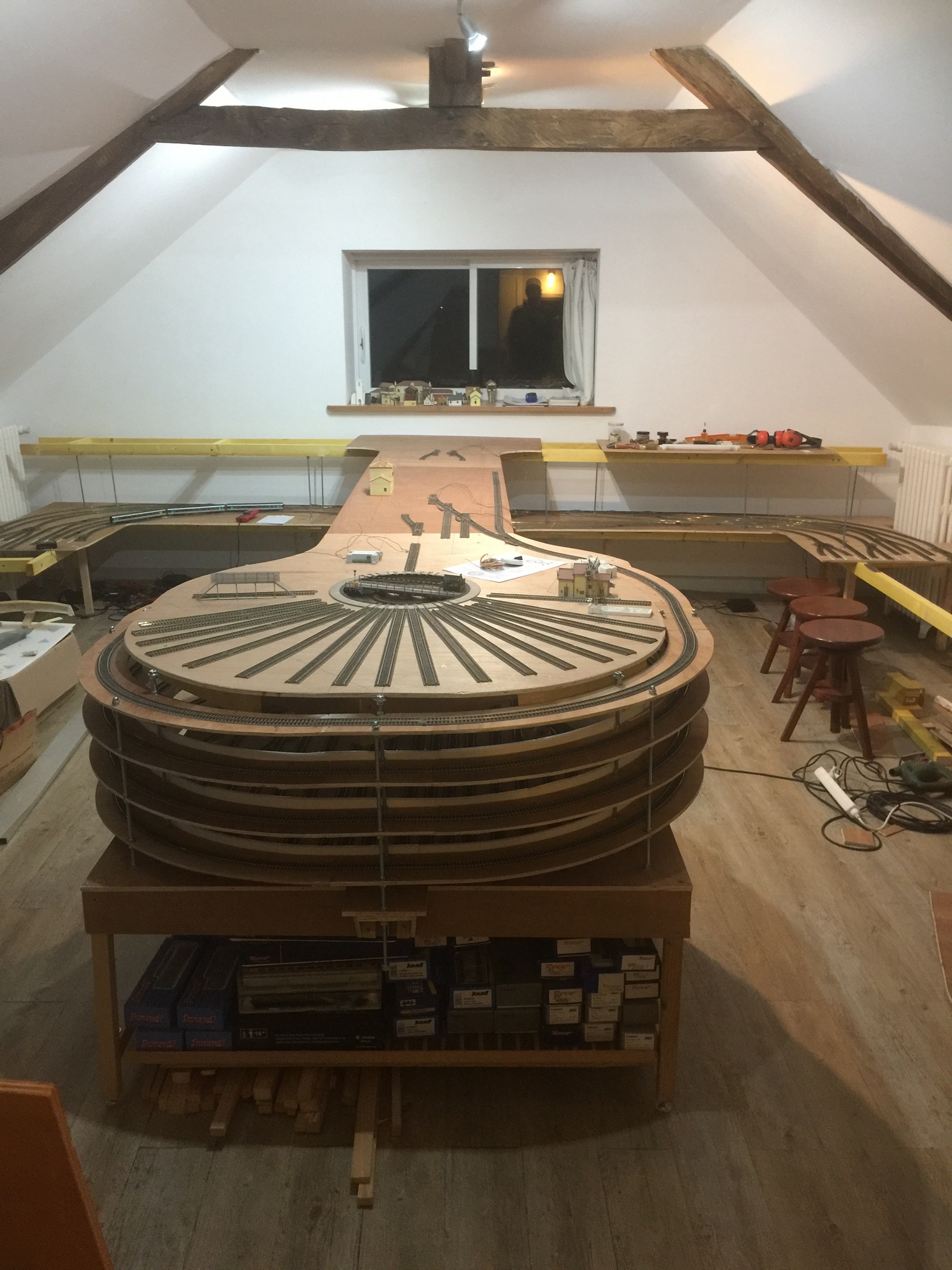

Messagepar Didier
23 Nov 2018, 19:54
Après le gros morceau du moment, on enchaîne tranquillement.
Extension gauche prête pour supporter le niveau supérieur, comme la droite.
Prolongation à partir de l'hélicoïde jusqu'à la fenêtre : tout colle impeccable, c'est très solide.
Pour le niveau supérieur, il reste quelques petites choses à peaufiner, mais je vais en rester là provisoirement.
L'objectif, maintenant, c'est de finir le niveau inférieur complètement.
J'ai aussi repensé le schéma électrique de l'ensemble (et mis des éclisses isolantes, finalement, entre la centrale et le booster actuellement utilisé : après tout, il est sans doute mieux de suivre les préconisations du constructeur...)
