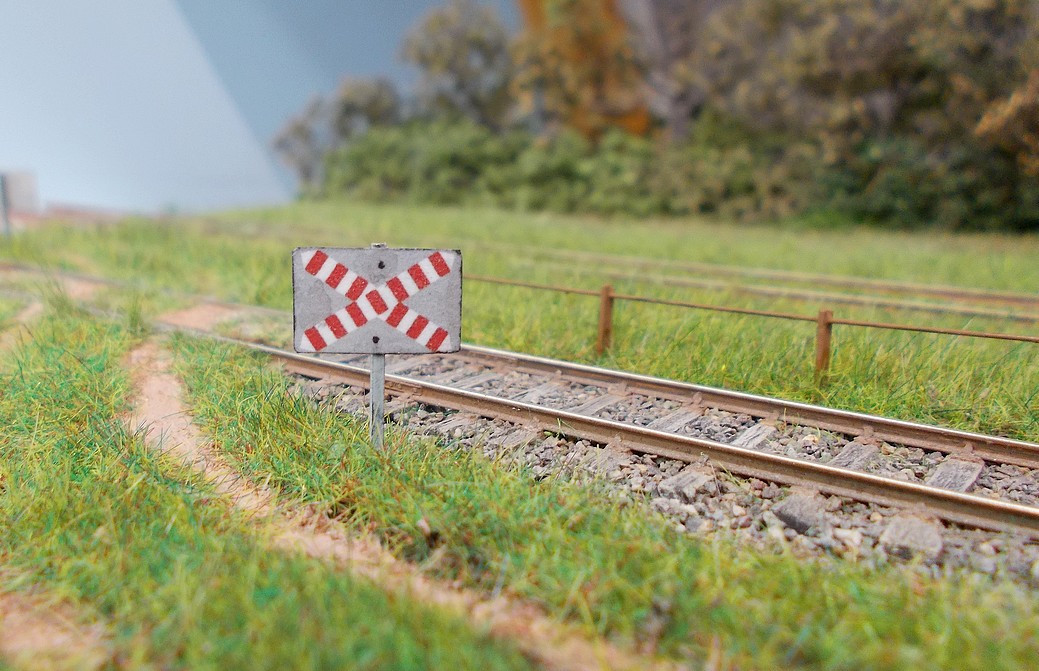

Petite bidouille du we : une croix de Saint-André.
Je me suis inspiré du document suivant qui était en vente sur internet :

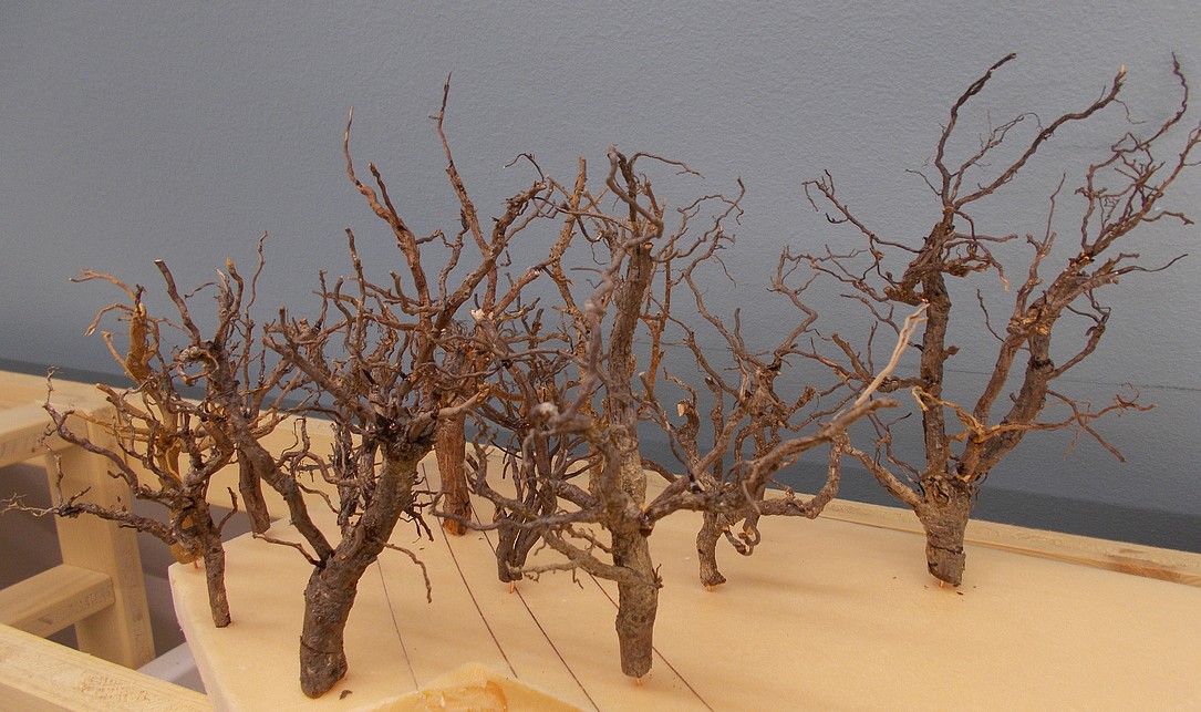

A l’aide de racines, j’ai commencé à composer la structure principale de quelques arbres.
Par la suite, comme à mon habitude, je figurerai les rameaux secondaires à l’aide de fragments de zeeschium. Je pense aussi expérimenter le filet sylbranche étiré que je floquerai.

bonsoir
ce sont des racines de quelles plantes ?

Surtout de la ronce et des épicéas et autres conifères. Il ne faut pas hésiter à couper et à reconstituer. J'utilise de la Superglue et de l'activateur pour colle cyano. On perce et on met en place le greffon.

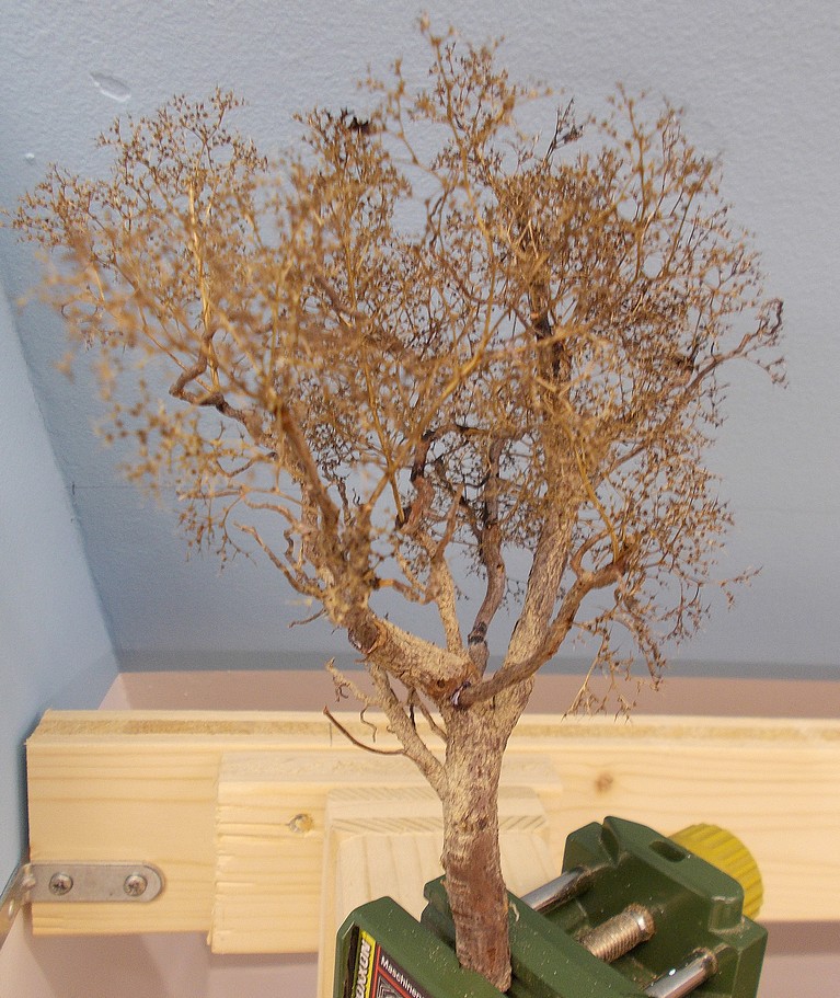

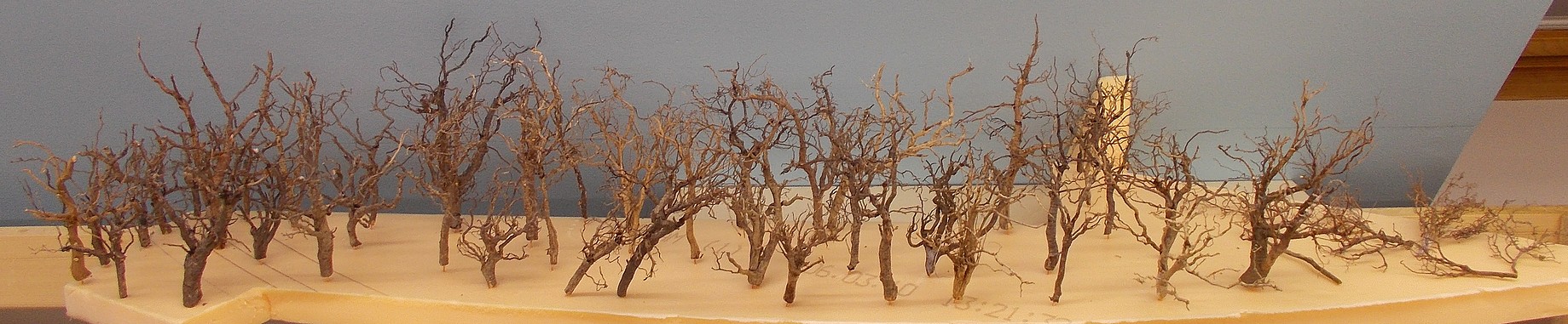

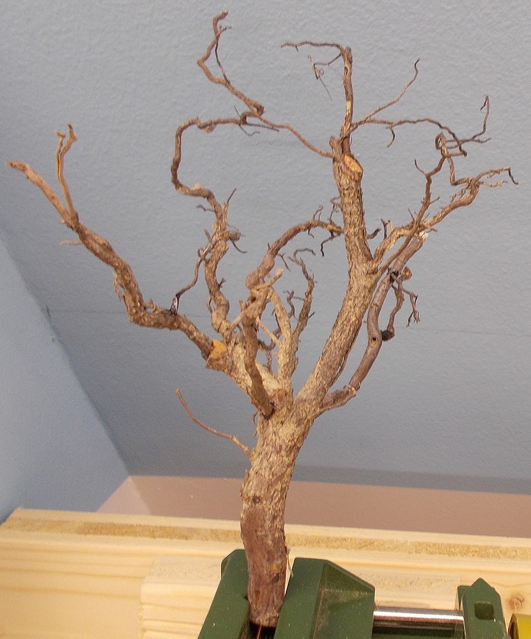

Ma petite collections d'arbres naturels. Viendront s'ajouter ceux en fil de fer torsadé.
Un arbre en détail.
Le même ayant reçu du zeeschium (le traitement du zeeschium avec le mélange brou de noix et glycérine permet de mettre en place les rameaux sans problème car ils restent souples).
