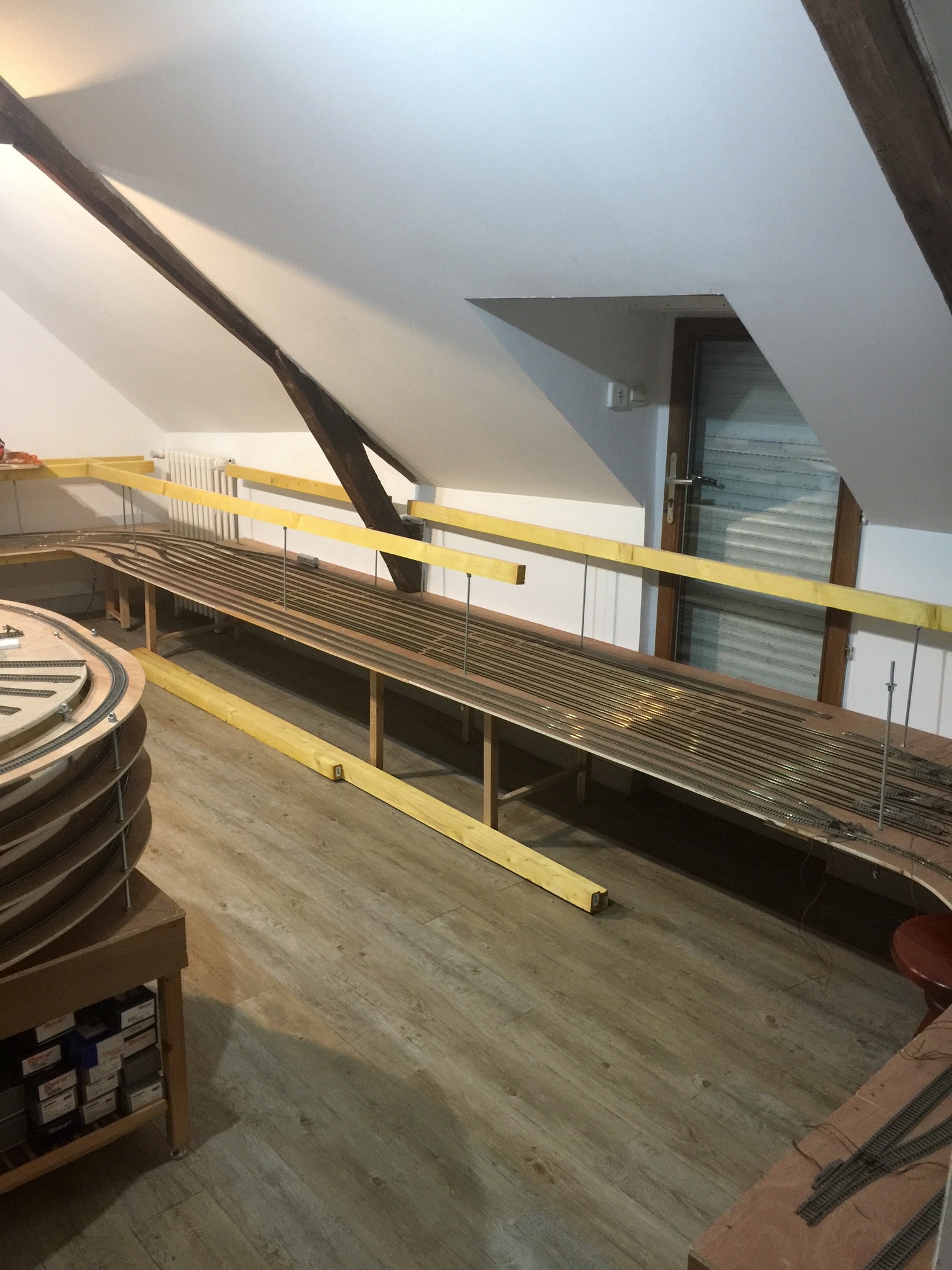

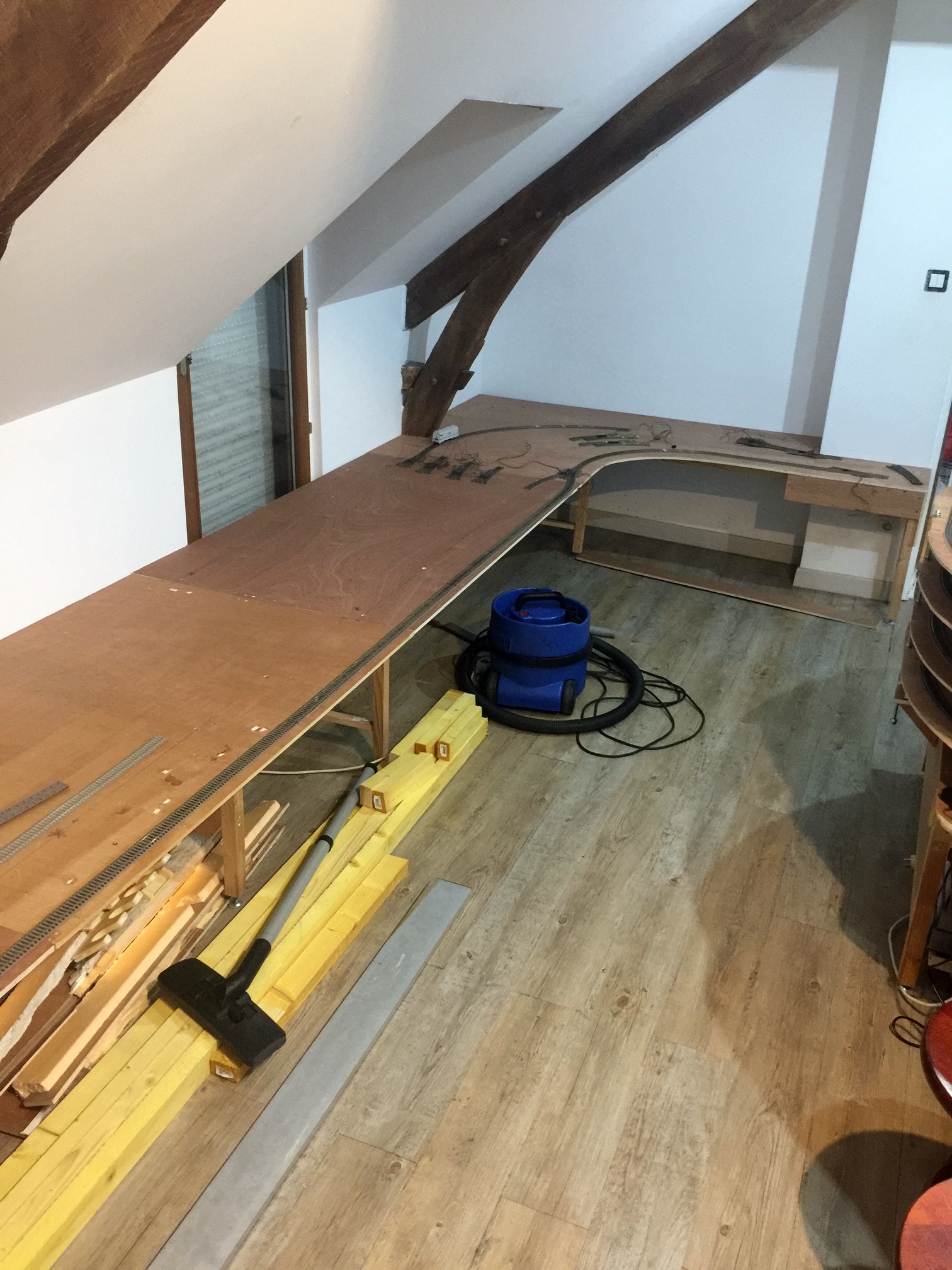

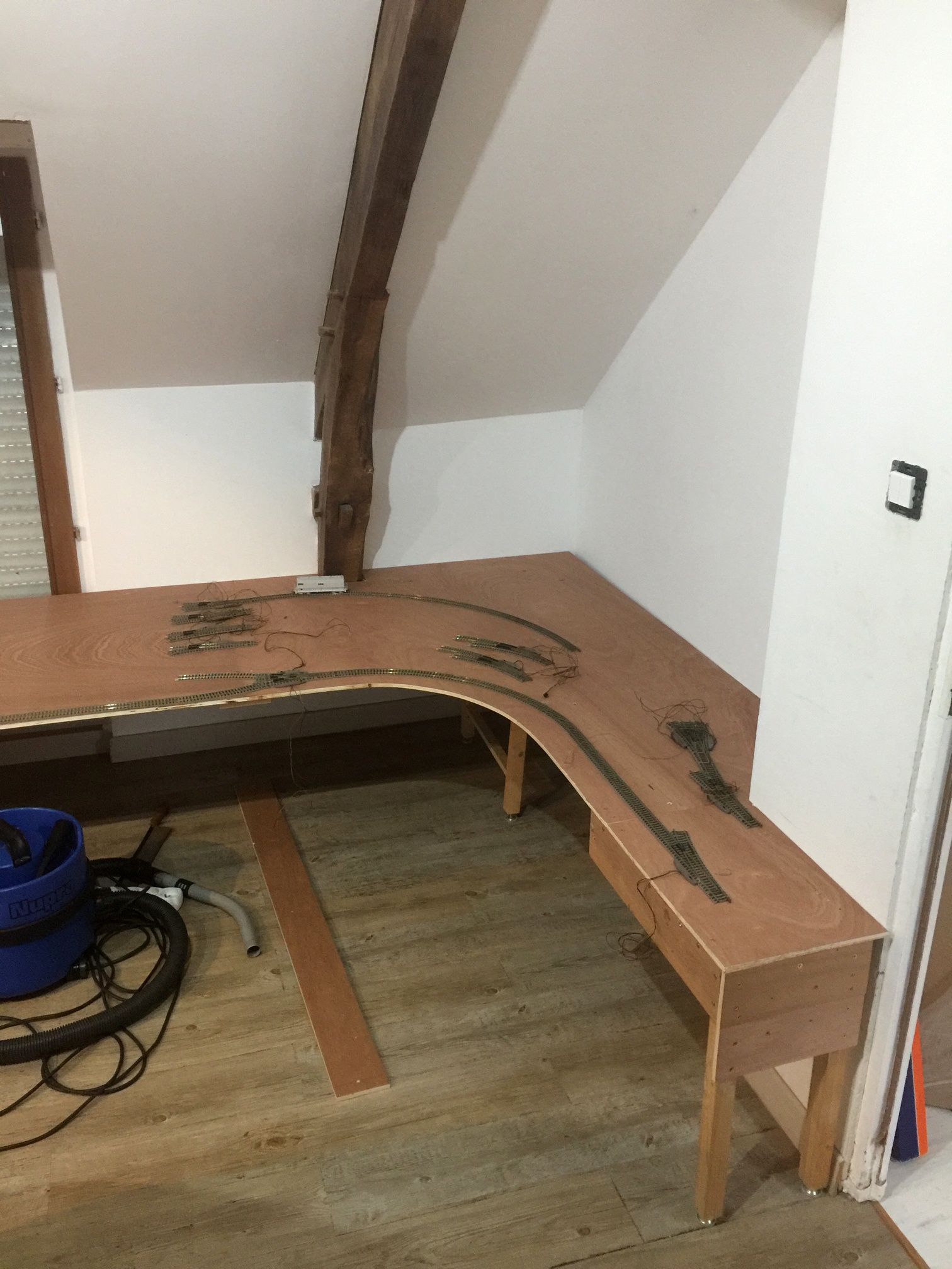

Sinon, le niveau inférieur droit se complète, l'infrastructure du dessus est même commencée.
Tout n'est pas calé, les rails ne sont pas encore fixés, le tournant du bout n'est pas encore fait, mais tout cela devrait aller très vite demain ou après-demain. Programme à suivre : d'abord ranger un peu la pièce et les affaires maintenant qu'on peut utiliser le dessous de la structure de ce côté là, qu'on y voit plus clair, puis attaquer le niveau inférieur gauche...

P.S. au départ, j'étais un peu inquiet pour la stabilité et la fixité du niveau supérieur, puisqu'il s'appuie "seulement" sur un jeu de tiges filetées et de chevrons en bois avec entretoises ; mais c'est vraiment très efficace, je l'ai éprouvé. Et cela aère sensiblement le niveau inférieur, en en facilitant l'accès (un de mes objectifs pour cette fois-ci). Pour l'instant, je suis satisfait de ce choix !
