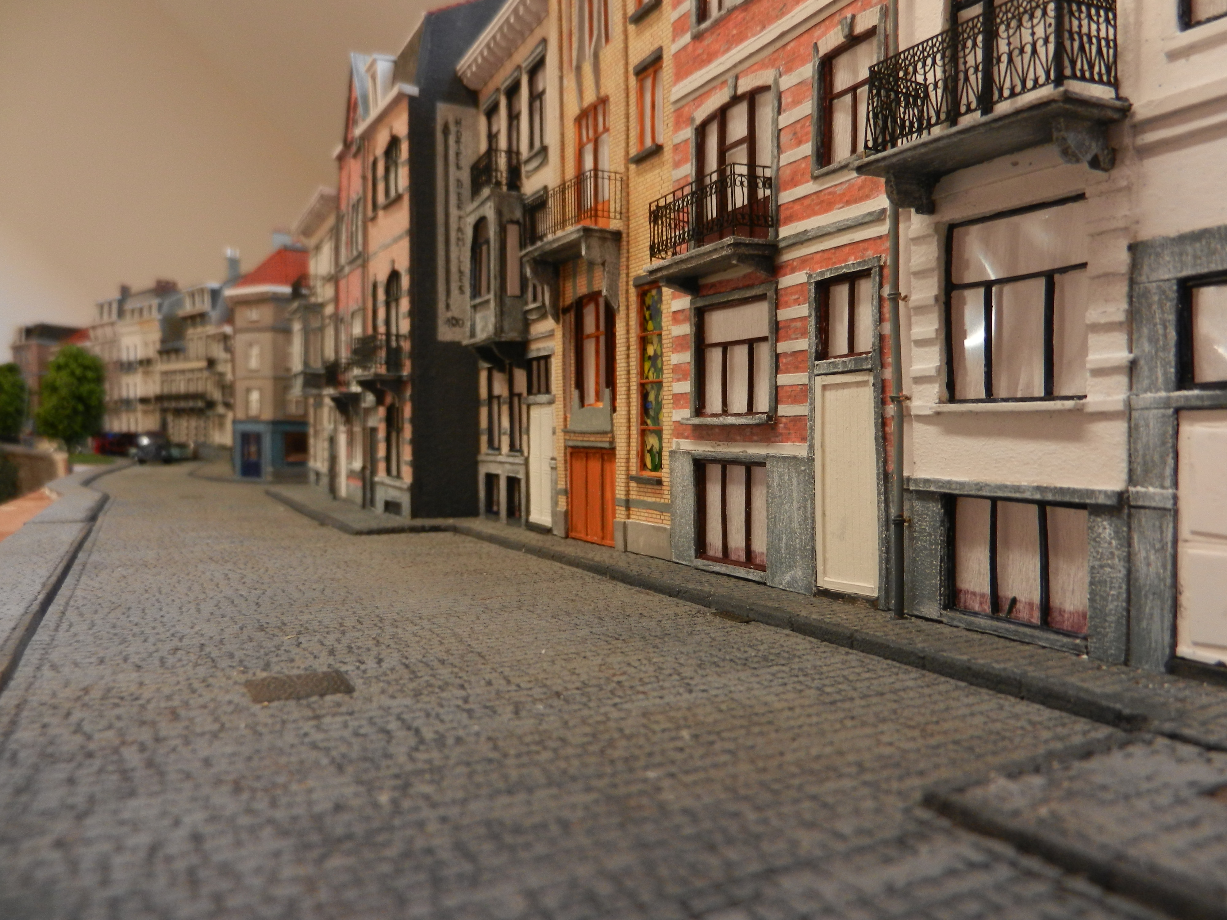

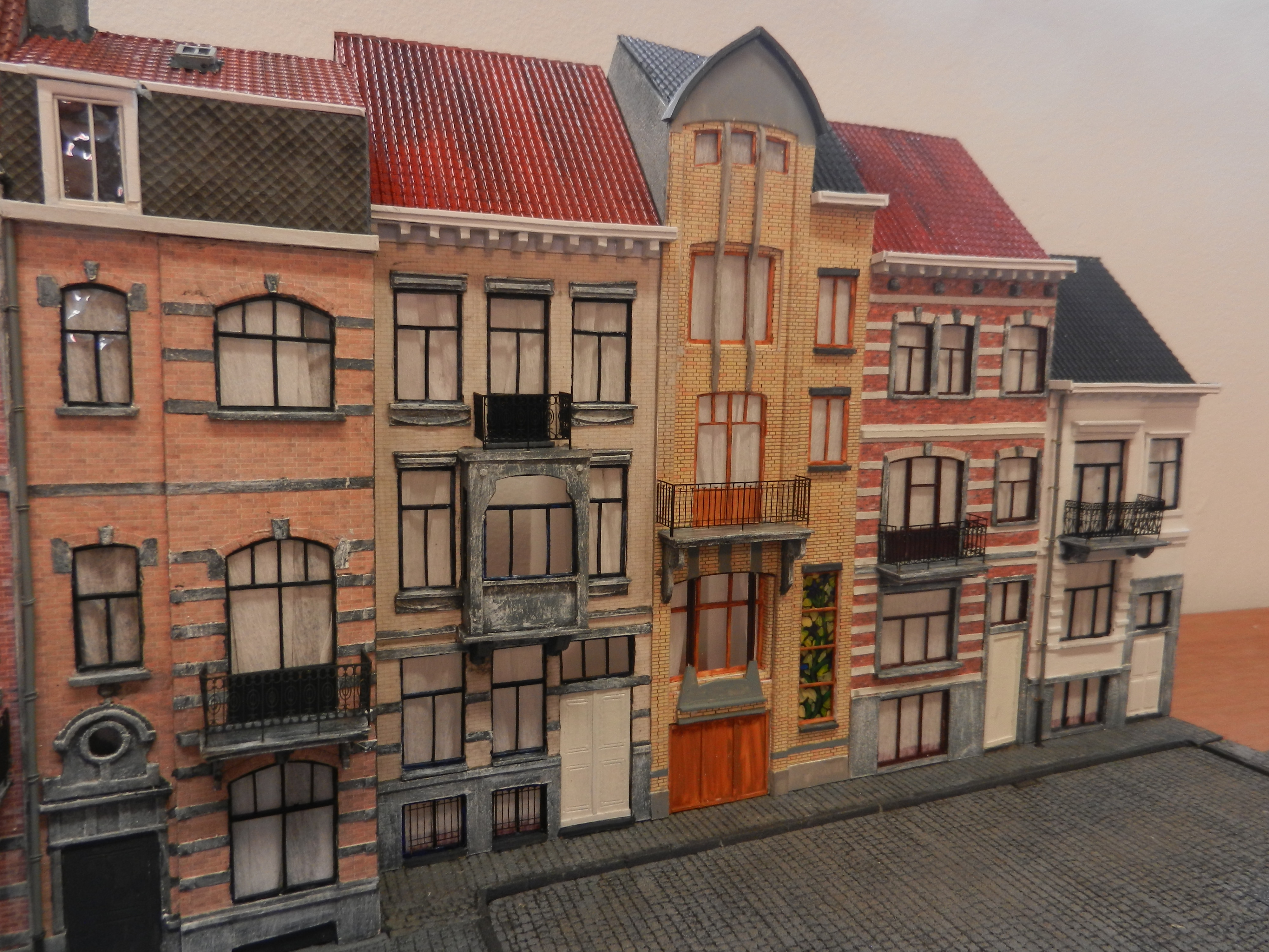

La construction des maisons continue, voici les suivantes ...
Je dois encore réaliser deux aménagements intérieur, les cheminées et les tabatières. La maison jaune ne possède pas de porte d'entrée et cela correspond à la réalité ! Les occupants rentrent donc chez eux par le garage ...
La rue en perspective :
A bientôt ! :coucou:
