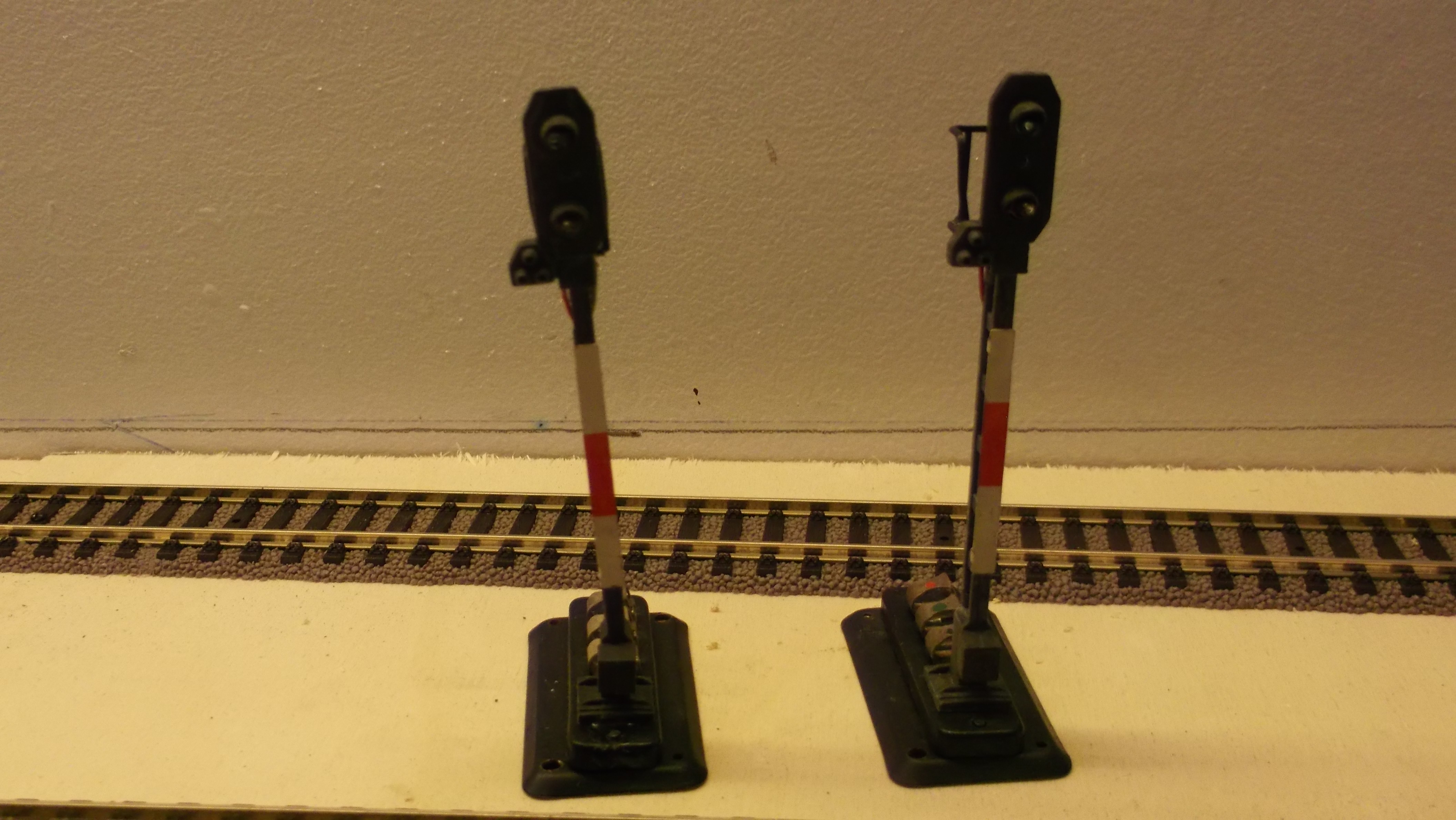

sncb_nmbs a écrit:Ah, y'a pas à dire, mais c'est un super réseau pour faire de l'exploitation ferroviaire :cool:
Maintenant, va falloir te pencher sur l'emplacement des signaux, et ................... envisager le câblage :ange2:
Justement, figure toi que de toute ma vie je n'ai jamais installé des signaux, je n'ai aucune idée ou les mettre, les seuls signaux que je posséde sont ceux que je met en photo.
Alors s'il y a un sujet sur le forum concernant les signaux et ce qu'il faut acheter comme type de signaux.....
Je reste dans une époque entre 4 et 6.
Merci

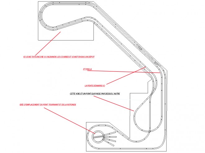

Bonsoir, bien après une utilisation du réseau, je me rends compte des défauts et aussi de la platitude que pourrait être le décor quand il sera fini.
Une simple question :
À combien de fois vous y êtes-vous repris en plan et autre test pour arrêter définitivement votre tracé ???

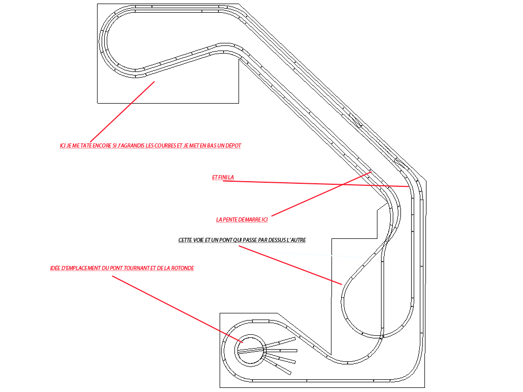

Bonjour, j’ai la mémoire courte. J’avais oublié que pour mon réseau au N. j’avais mis presque 1 an à trouver le bon tracé. Je me suis donc remémoré ceci et je remets en question mon réseau HO. Merci de ce rappel qui m’a d’ailleurs était fait par d’autres.
Donc régulièrement, je reviendrais avec mes idées, voici la première.
J’ai gardé le plan du premier tracé, mais je recherche, je cherche... voilà un plan et une vidéo.
Je vais cherché, testé, jusqu’a que je me sente bien avec le tracé, je suppose que ce sentiment en a était de même pour vous.
