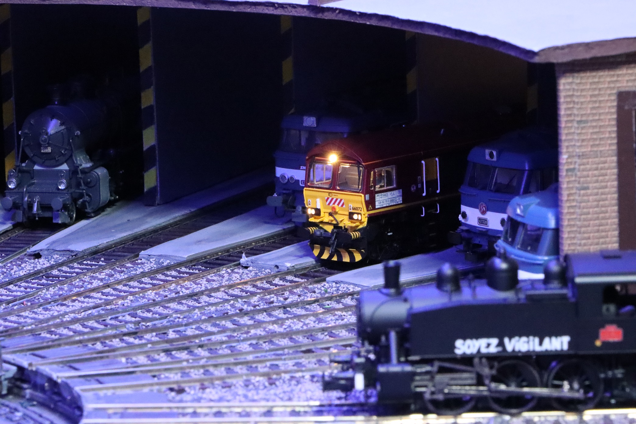

... Une Class 66 a pris place sous la rotonde...

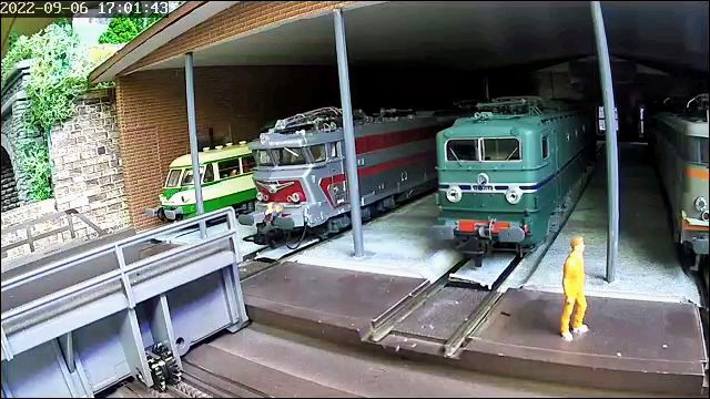

Re: Pont Transbordeur
Messagepar Carlo
06 Sep 2022, 21:47
Après deux mois de grosses chaleurs, une petite visite sur le terrain s'imposait...
Le pont transbordeur a refusé tout service à 30°C...
Comme si le pont était comprimé, ça coinçait, quoi...
Les combles, mêmes bien isolées, c'est pas le top en été...
