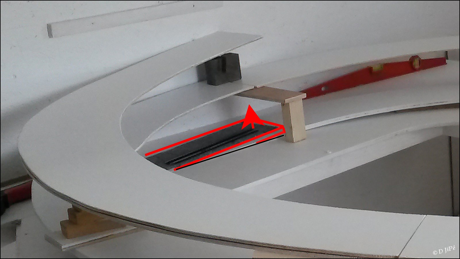

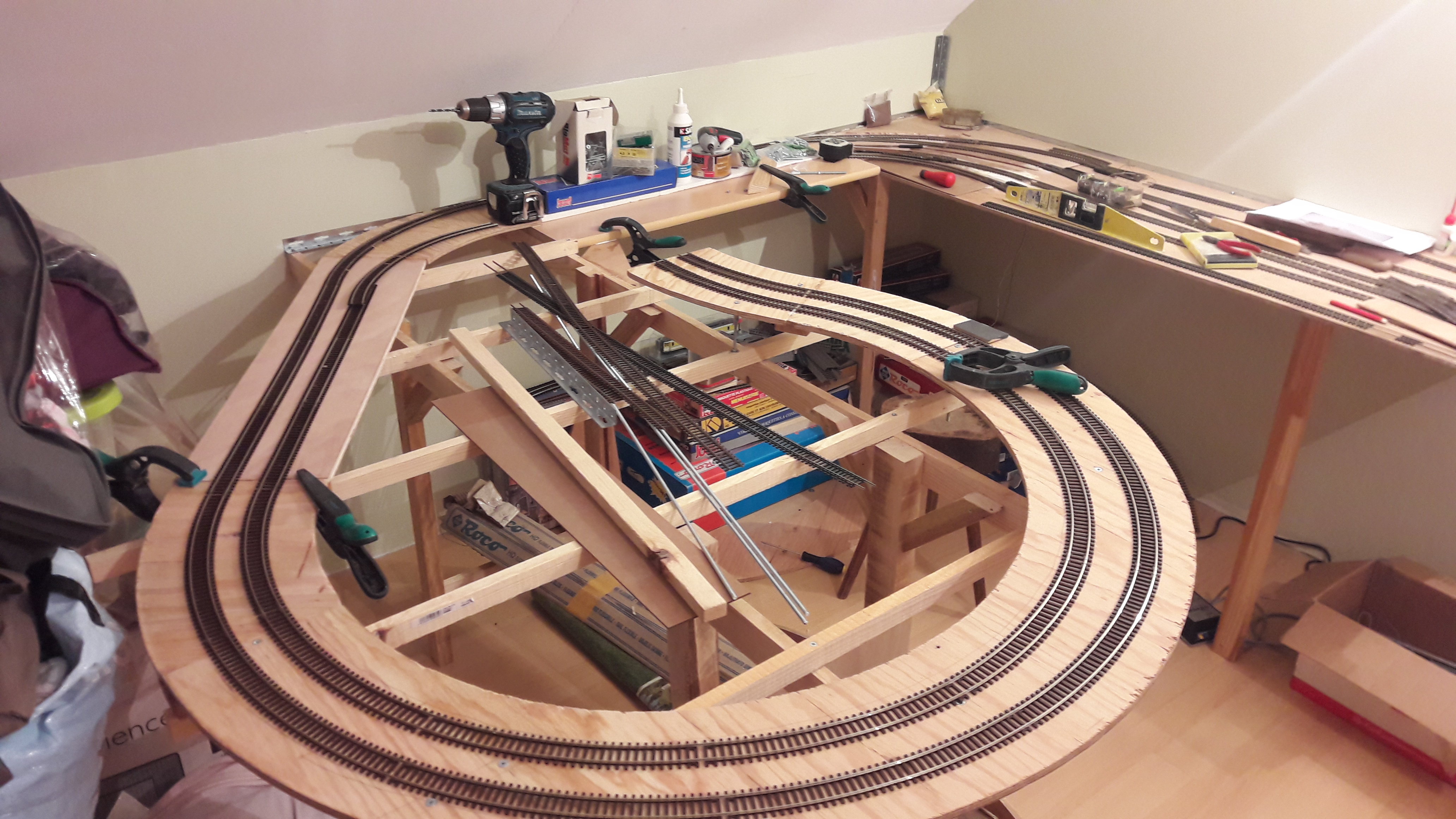

J'ai retrouvé une photo
Alors tu découpe celons les traits rouges, tu soulève la portion restante.
en bout de la découpe, tu entaille plus large pour pouvoir raccorder avec la suite de la rampe.

ah oui si je comprend bien il faut entailler le contre plaqué dans son épaisseur, mais comment ? avec une scie à métaux ? Cette action doit être délicate ?

Tu perce deux gros trous aux angles pour passer la lame de scie et avec une scie sauteuse, ça ce fait tout seul :)

deux gros trous sur l'épaisseur de la planche, le flan ?

Oui dans l'épaisseur :)
Si tu prends une scie sauteuse et que tu la poses sur la planche tu verras tout de suite comment faire le trou pour y passer la lame et faire la découpe :lol:

pour le diamètre des 2 trous, vaut mieux mesurer ta largeur de lame de scie sauteuse.
avec un foret à bois de 8mm, cela devrait passer....

Pour les rampes la scie sauteuse dans du contre plaqué de 8 mm ce n'est pas la peine ça n'a pas fonctionner.

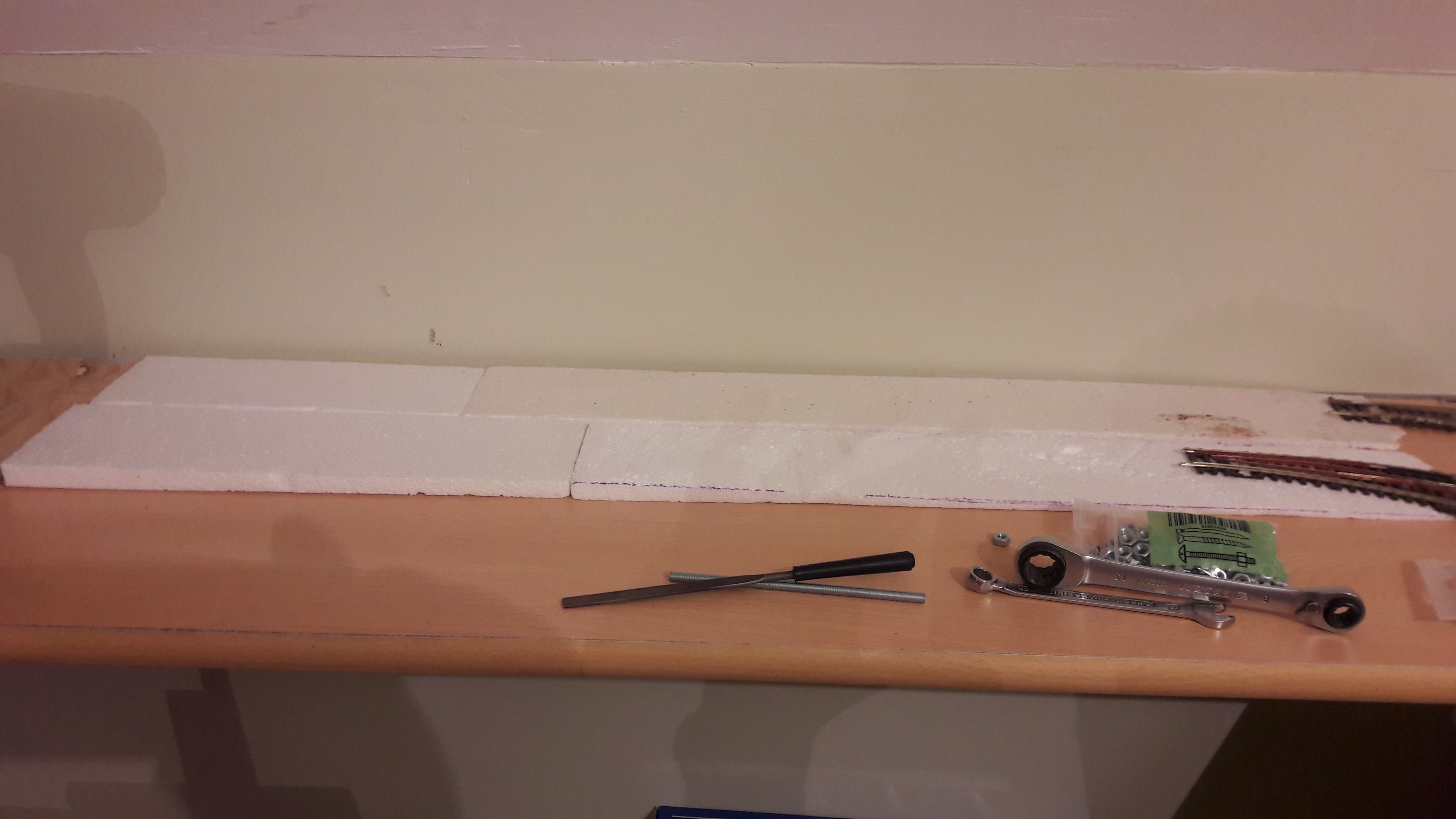

Il fallait que je parte de 0 mm à 10 mm donc j'ai trouvé du polystyrène assez dur, un coup de lame de scie à métaux et ma rampe est faite et collée.
maintenant que la colle sèche, je vais attaqué mon plan pour le TCO.

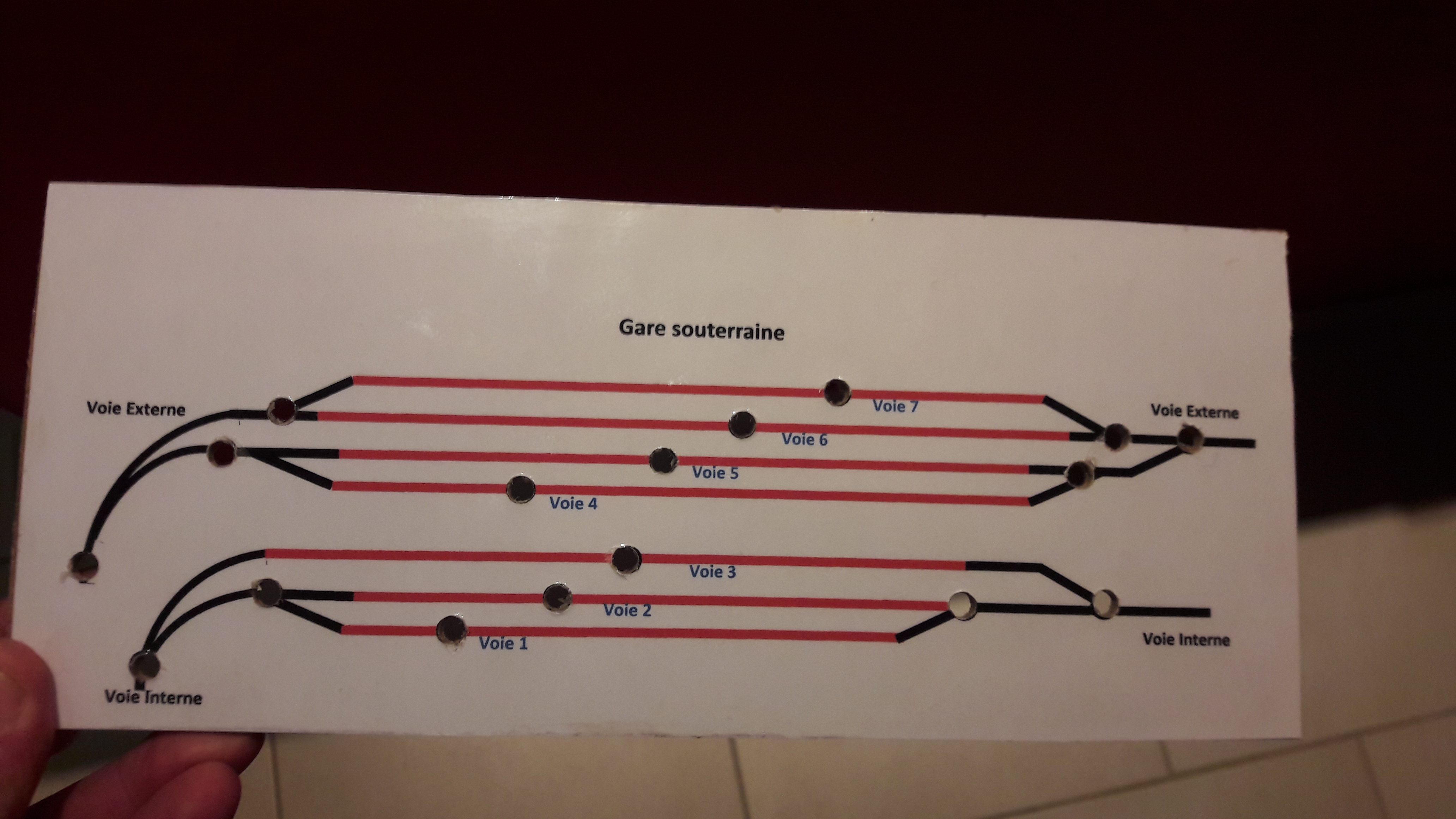

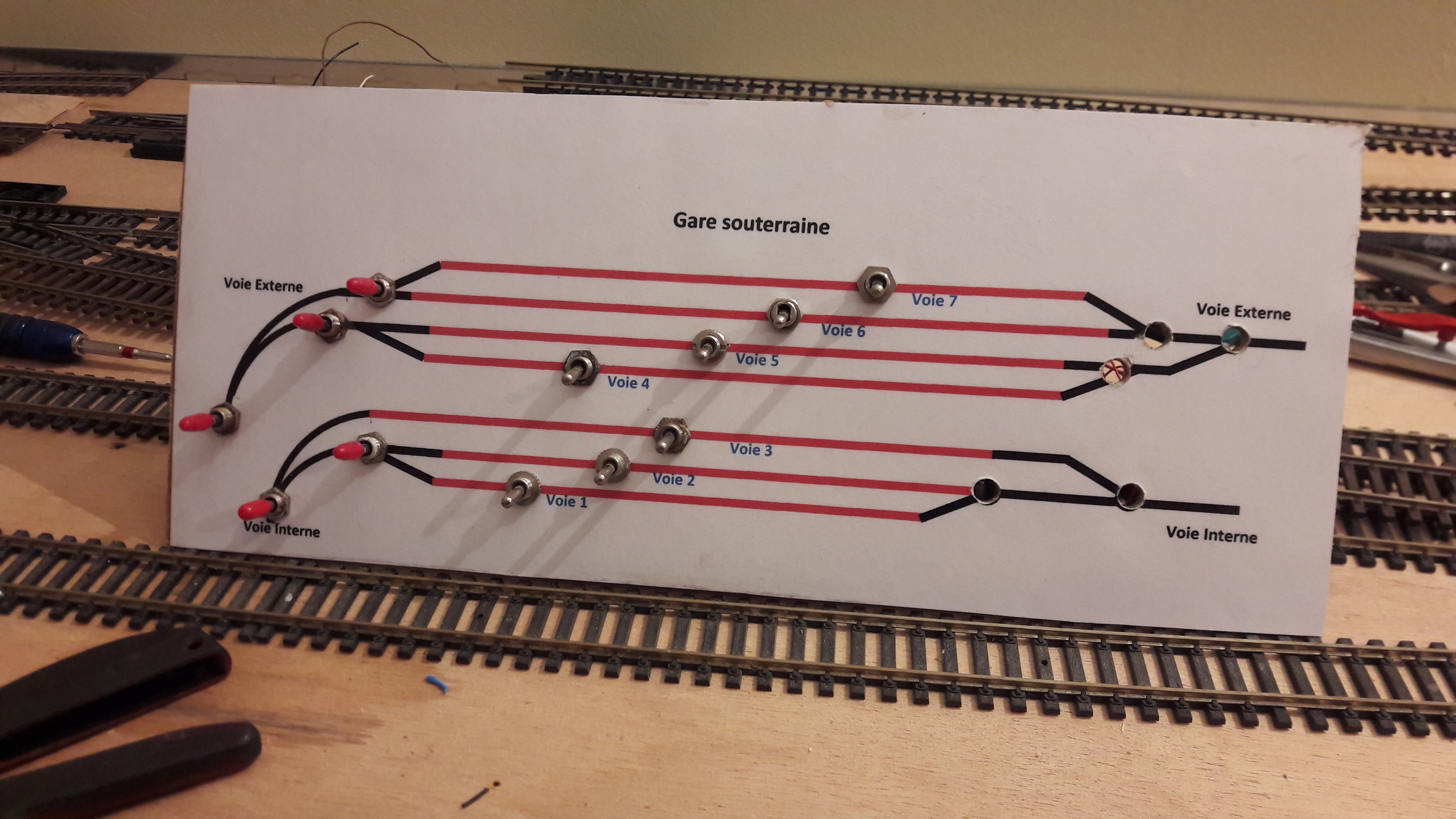

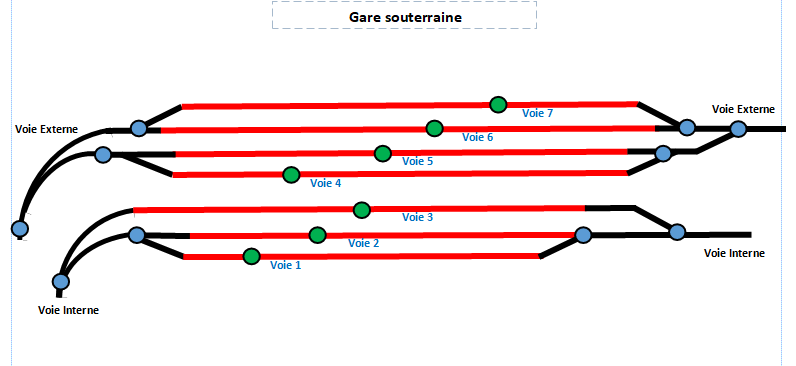

TCO réaliser avec Publisher, imprimer sur une feuille A4 et passer sous film thermorétractable, et collé sur du MDF de 5 ou 8 mm. Ensuite j'ai percé à 6 mm pour pouvoir placer les interrupteurs.

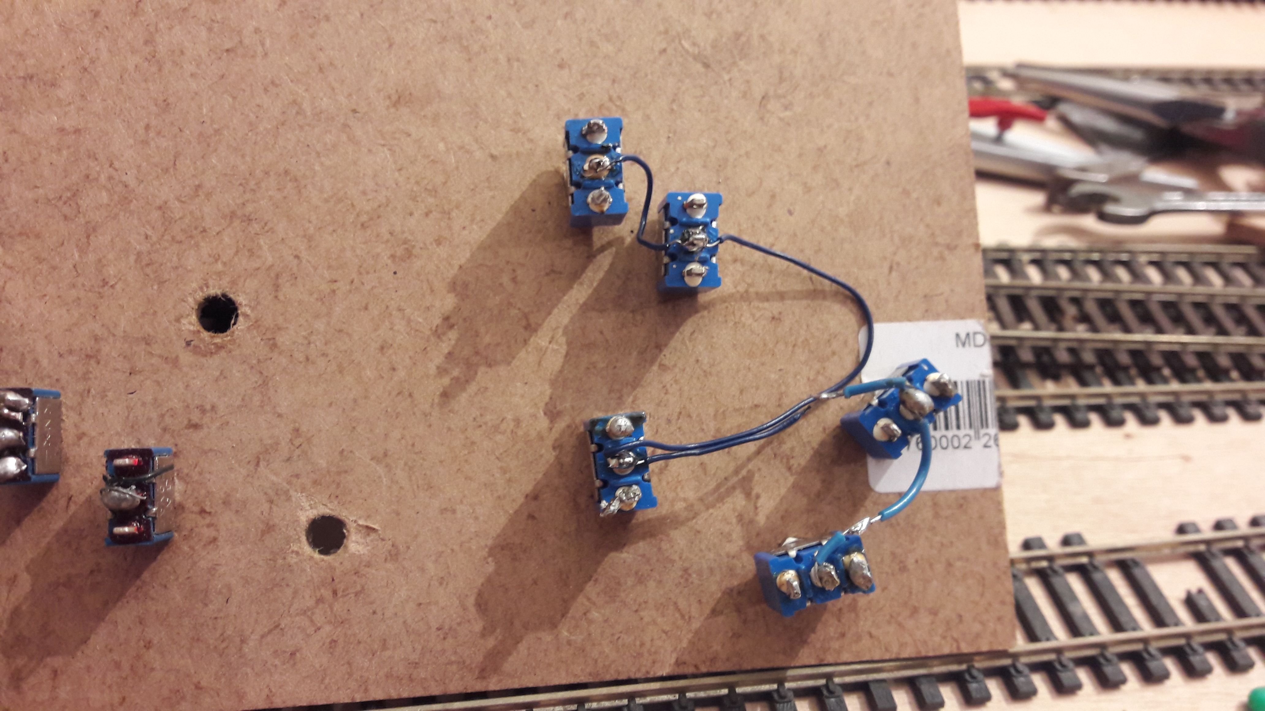

Ensuite j'ai commencé à enlever les vieux fils soudé sur ces interrupteurs, que j'ai récupérer de mon ancien réseau qui était stocké chez ma grand mère et j'ai raccordé le - aux inters des moteurs d'aiguilles. J'avais du prendre à l'époque certains inters pas de très bonne qualité car quand j'ai chauffé l'étain pour sortir les fils, certaines languettes sont venues avec. Donc 3 inters de foutus :diable2:
