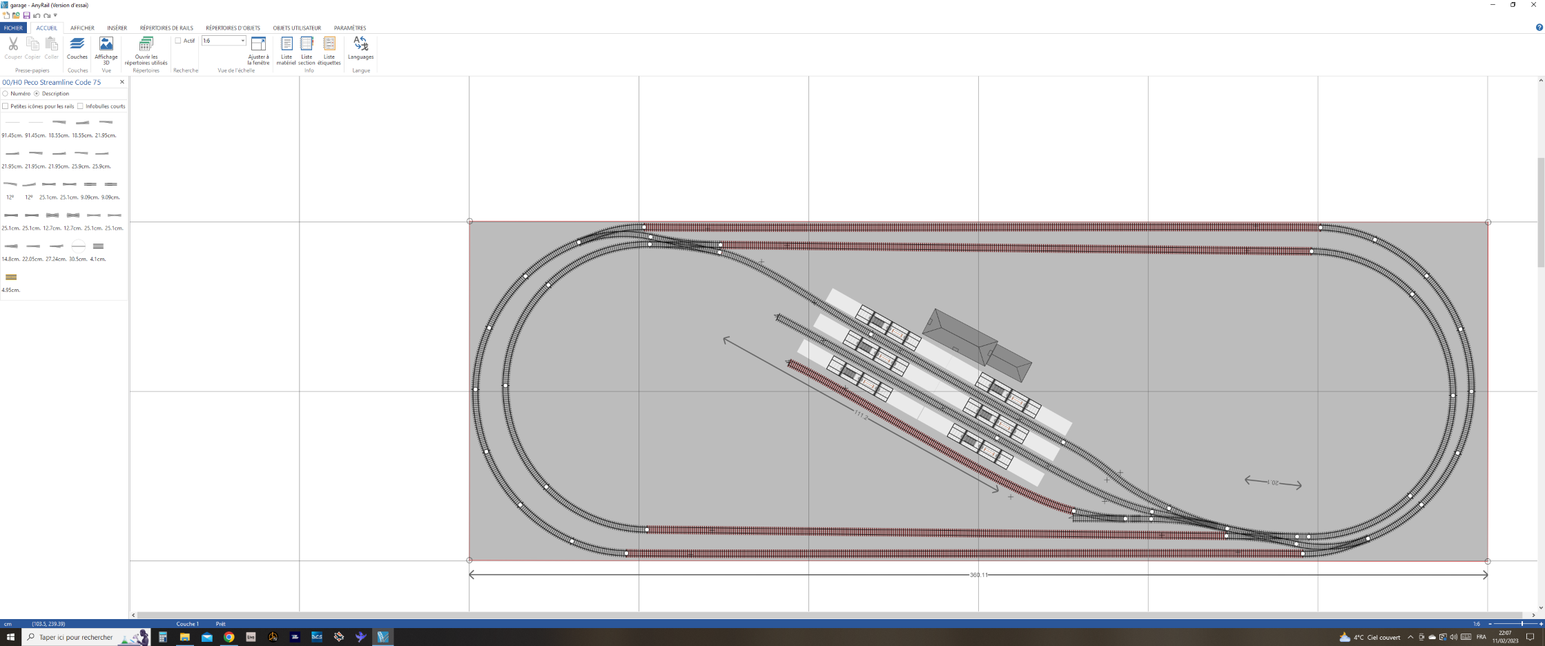

Merci pour vos messages, mon choix est fait je vais commander une z21 blanche avec le routeur Wifi.
sinon je me cherche encore concernant le plan, voici un nouveau tracé. Je voulais insérer une voie cachée mais la pente risque d'être trop raide compte tenu de la longueur totale.

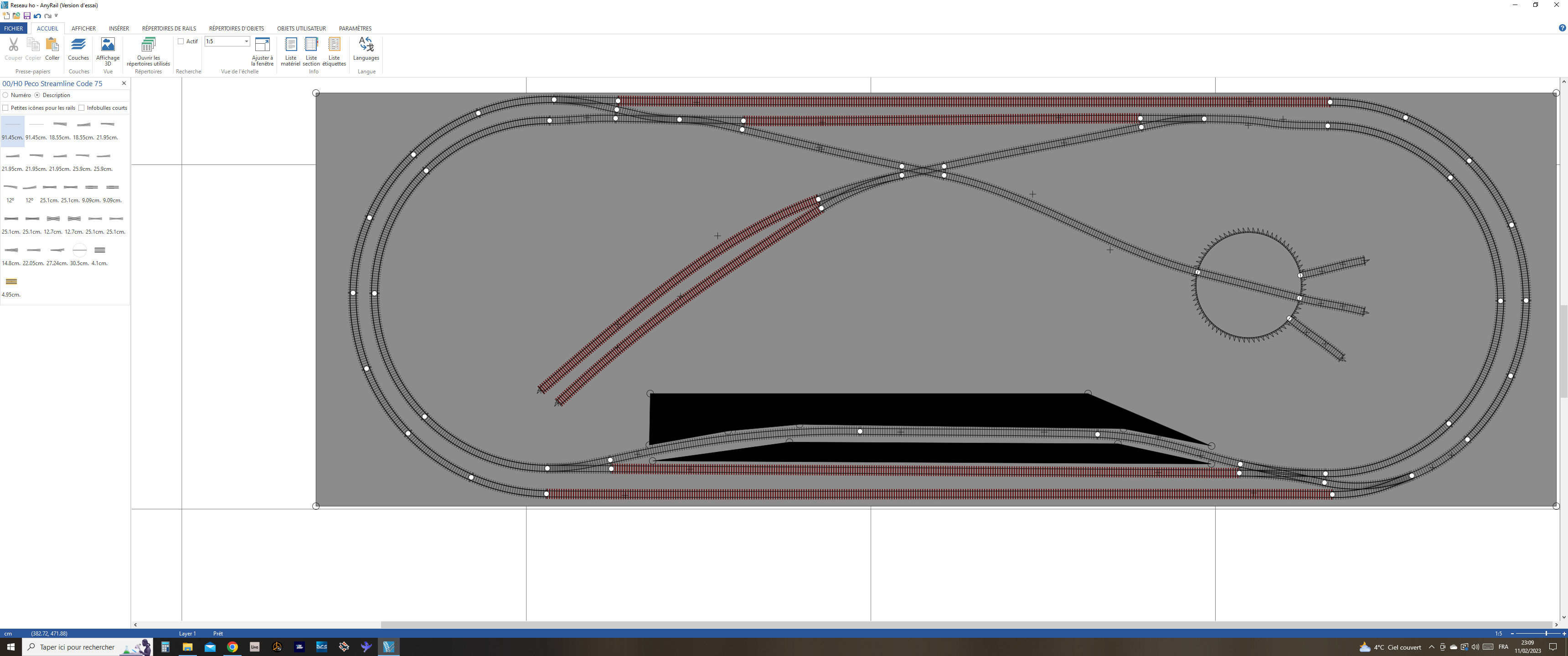

12 Fév 2023, 00:11
Sinon j'ai ce plan également un peu chargé peut être...

si tu cherches encore le plan définitif, vaut mieux ne pas se précipiter....
Par contre, tu peux définir le décor qui peut t'influencer pour le tracé des voies...
Bonne continuation :cool:

Alors oui j'étai pas trop convaincu de mon premier tracé car pas trop de possibilité de manoeuvre et autres donc j'ai peur de pas vraiment jouer.
Mon dernier tracé me conviens, il pourra être évolutif dans le temps si jamais j'agrandi.

Oui c est vrai qu'il pas évident de trouver un tracé qui ne fasse jouet en tournant en rond !
La solution un peu plus compliquée consiste à faire plusieurs niveaux, planqué le plus possible les courbes serré sous des tunnel et si possible une gare cachée pour varier la circulation des trains ! Les dimensions de ton futur réseau permettent beaucoup de possibilités.
C'est un peu plus compliqué mais ça vaut coup pour éviter de voir et revoir le même train passer sans cesse !

Oui c'est pas évident si je pouvais je prendrais toute la superficie du garage mais madame va pas aimer :lol:
Pour les courbes je suis sur du R4 pour les courbes extérieur et R3 pour les courbes intérieur. Je compte cacher un des coté par un tunnel en effet mais pour créer une voie caché je ne vois pas trop ou l'insérer à moins de tout surélever?
Et j'ai calculé la pente potentiel sur 3 m pour une distance verticale de 15cm (trop ou pas assez pour voie cachée?) j'arrive à 5% c'est beaucoup non?

20 Fév 2023, 22:10
3% c'est le maximum (3 cm par m), attention à la cassure qu'il faut atténuer au raccordement horizontal de la voie. Par expérience avec 2%, tu divises tes capacités de traction de 40% pour des trains longs. Ma machine la plus récente , la 141 E 284 REE tracte 9 voitures au 24 wagons de marchandises dans ces conditions en rampe. Des essais en palier avec une 141P Jouef remotorisée et revisitée ont abouti a tracter 17 voitures contre une composition maximum rampe de 12 voitures et un fourgon.
