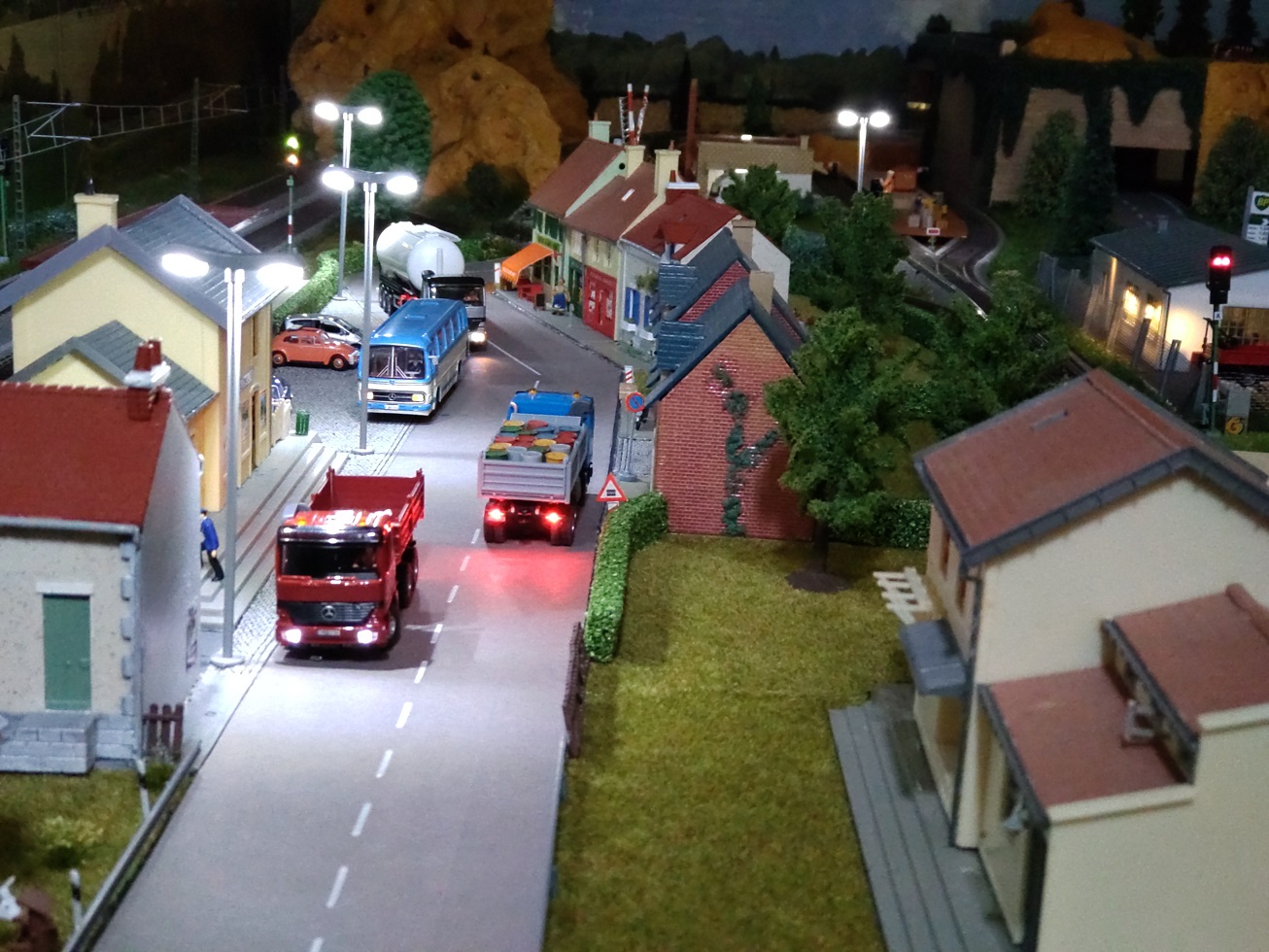

Pose de lampadaires.
En ville :

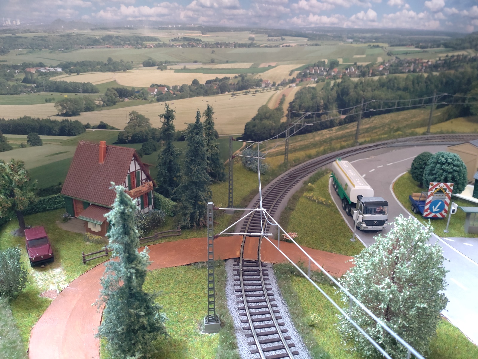

J'en profite pour ressortir le fond de décor vallée de la Sarre et de modifier celui derrière la colline :

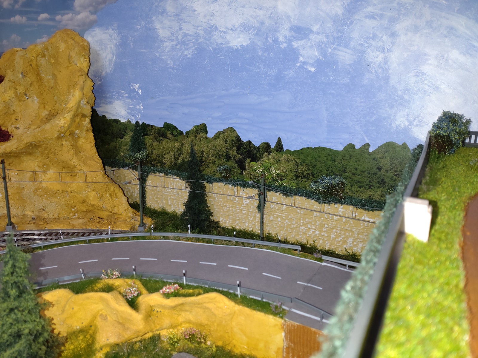

Amélioration de mon fond de décor:
Le chalet:
La montagne :

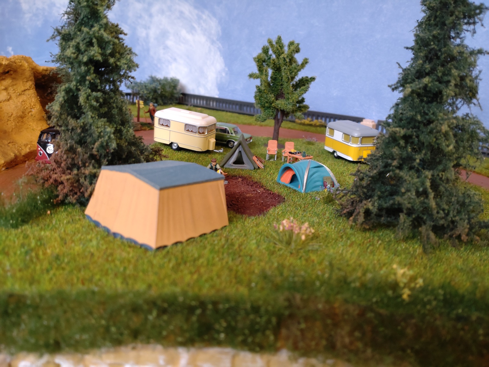

Le camping :

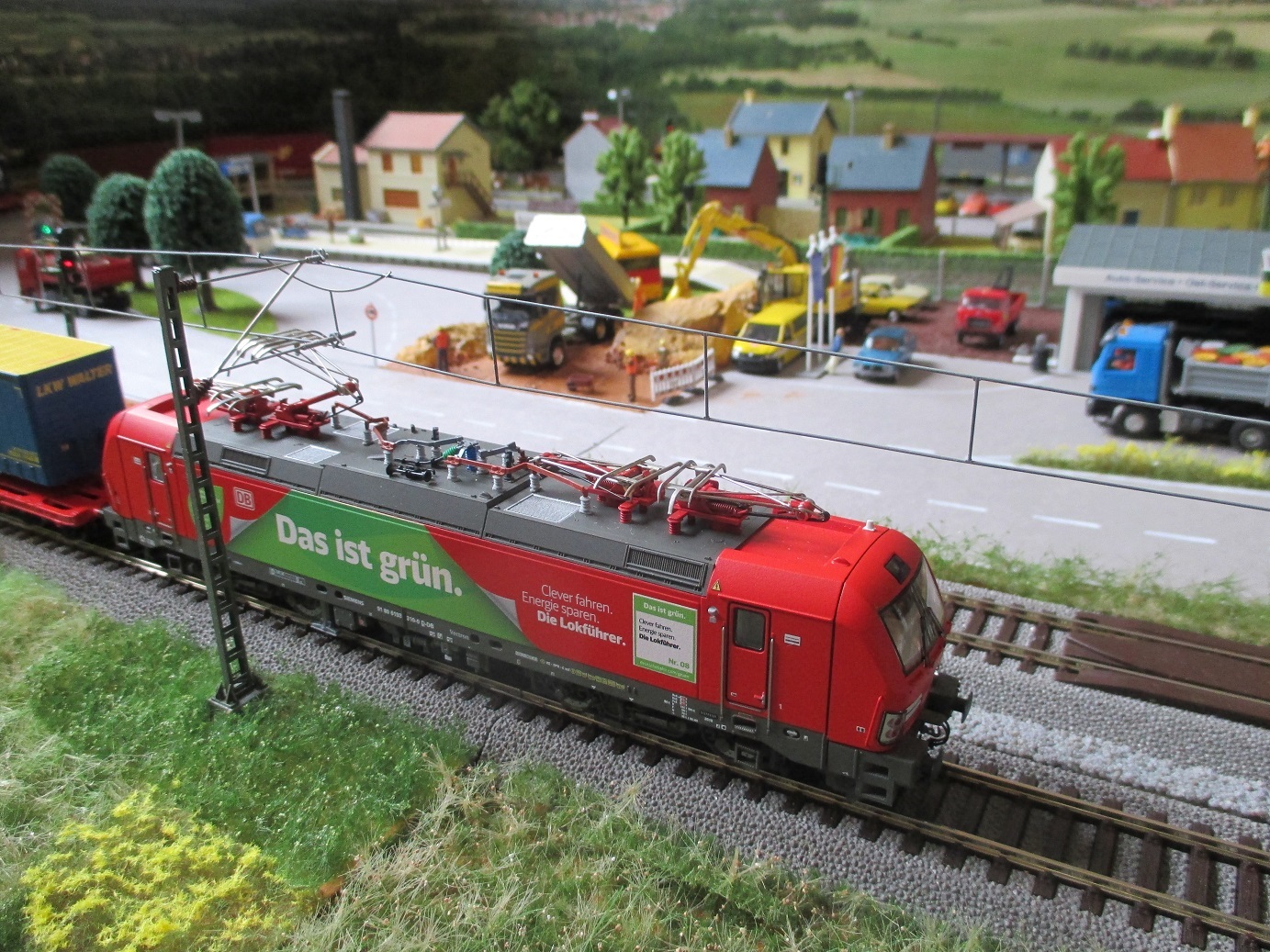

Une nouvelle sur le réseau, après mes E10 je suis passé à plus récent, une Vectron BR 193 de chez TRIX.
La Vectron est vraiment incontournable en Europe et comme tout le monde le sait très bien ici ;) Siemens a convoyé une Vectron en France pour son homologation. La Vectron sera bientôt sur les réseaux de trains miniatures d'inspiration française :cool: (pas la mienne :) )
Et une vidéo de ma Vectron TRIX devant quelques wagons modernes (Remorques et conteneurs)

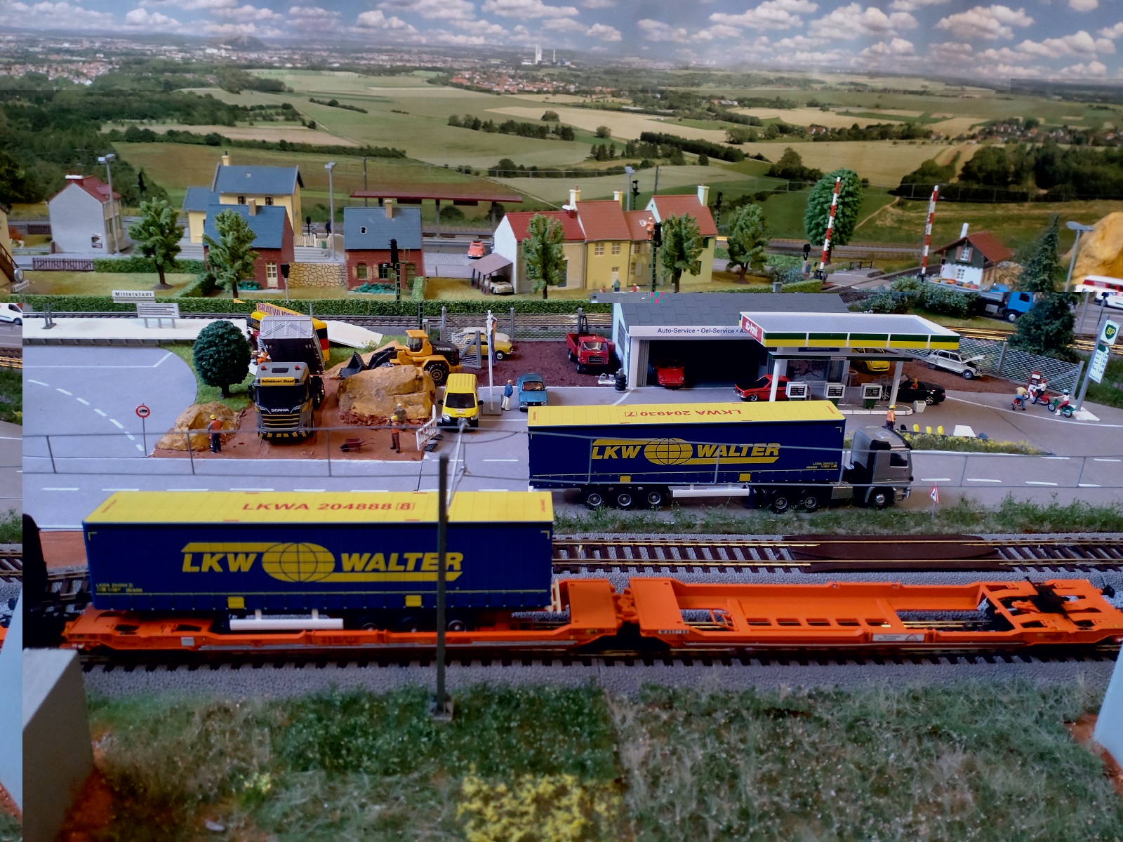

Je me fais plaisir avec une vidéo de 9 mn de circulation de camions et voiture avec des arrêts aux feux, à la station-service et au passage à niveau.
Il y a même un accident à la station-service :)
Avec en toile de fond la Vectron TRIX et ses wagons de marchandises.

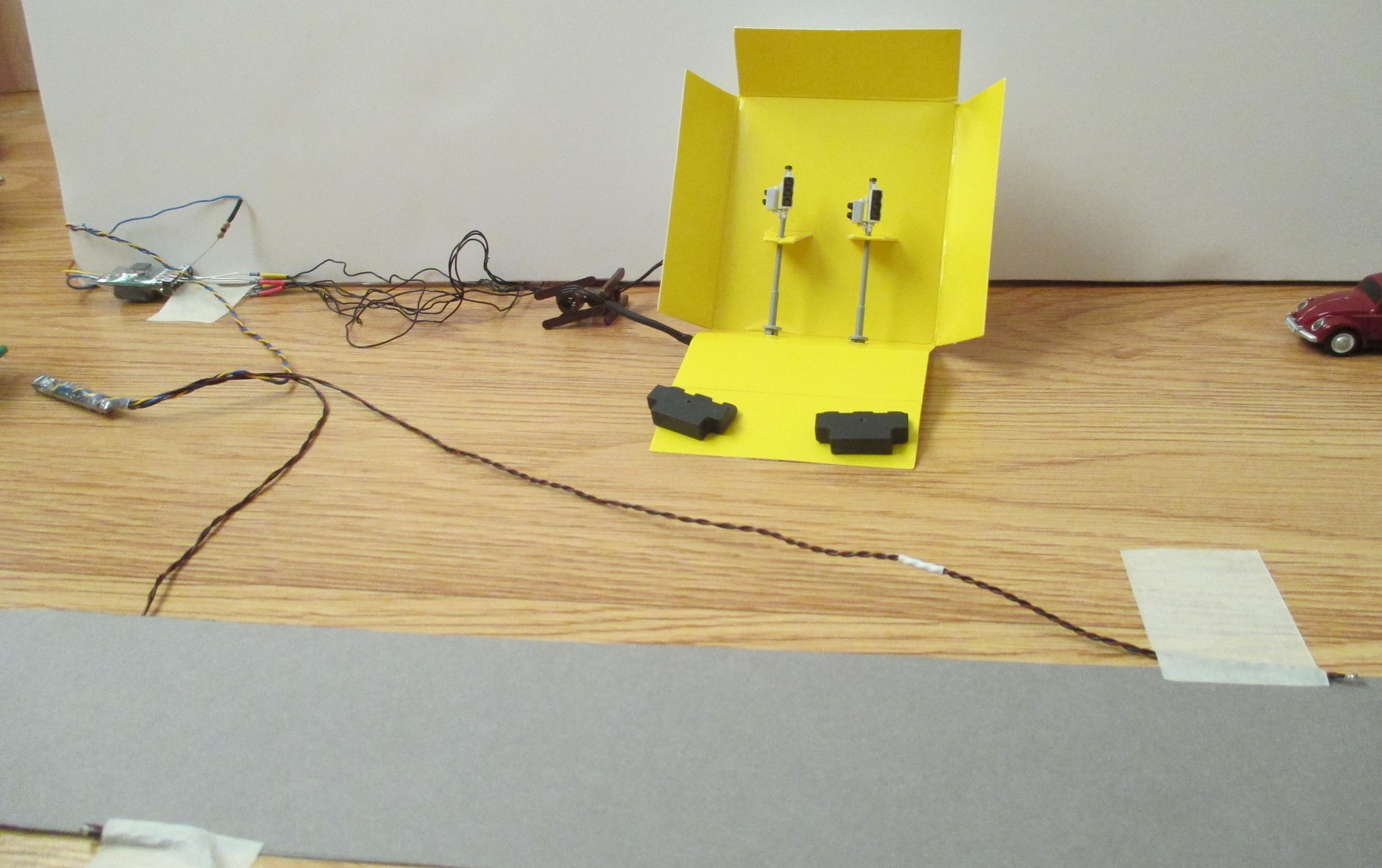

Le passage à niveau a maintenant une cloche d'avertissement déclenchée par Rocrail. j'ai également ajouté un passage piéton protégé par 2 feux devant la gare. Il est totalement autonome et commande l'arrêt des véhicules Car Motion grâce un IR-MINI infra-rouge. Un gros avantage sa petite taille un défaut ne fonctionne pas en cas de trop forte luminosité.

Pour faire suite à ma précédente vidéo voici la solution IR MINI et feux tricolores de Viessmann qui permet de commander l’arrêt des véhicules CarMotion par les feux tricolores. Les led IR sont très petites et faciles à intégrer. Par contre la commande de stop de l’IR MINI demande un positif et avec mes décodeurs ROCO le positif c’est le commun, j’ai acheté un relais bistable Viessmann mais son commun est aussi le négatif, il faut que je trouve un relais qui en accepte un positif.
Le fil bleu de l'IR MINI est branché sur la sortie triangle du module des feux :
