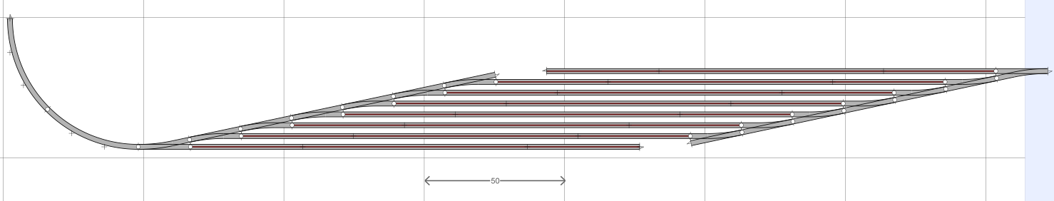

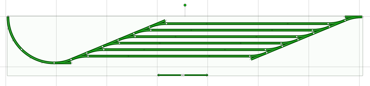

Je viens vers vous aujourd'hui car je coince un peu avec ma gare de triage. Je m'explique, je souhaiterai faire 8 voies de stockage, problème cela me prend trop de longueur. J'avais fait un plan à main levée et c'est vrai (c'est de ma faute) je n'avais pas pris en compte l'angle des aiguillages, ce qui me fait que la, cela me prend une place folle en longueur.
J'ai repris anyrail (chose que j'aurais du faire avant !!!!) et la seule solution que je trouve pour gagner un peu c'est de mettre des aiguillages peco setrack (photo 1), ils ont plus d'angle que les peco streamline (photo 2) du coup j'élargis et réduis la longueur de l'ensemble grâce à cela.
Selon vous est-ce qu'une solution est possible pour réduire la longueur totale tout en élargissant la zone ? Même une autre façon de procéder ?

Messagepar Nonodudu76
05 Jan 2025, 19:34
Bonjour Thomas
Ci-joint quelques exemples de géométrie au format anyrail.
Je ne me souviens plus où j'avais glâné tout ça.
Peut-être sur le site d'anyrail ou de peco, sans certitude.
Géométrie.zip
(246.52 Kio) Téléchargé 22 fois
Nono :dodo: :debout: :coucou:

Messagepar Thomas- - -28
05 Jan 2025, 20:05
Nonodudu76 a écrit:Bonjour Thomas
Géométrie.zip
Je te remercie, ça donne quelques autres idées :)
La meilleure solution reste quand même les aiguillages setrack par rapport à l'angle, mais ça m'embête de mettre ça par rapport au coeur non alimenté. Qu'en pensez vous ?

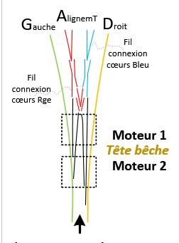

Ayant enfin trouvé une solution convenable pour ma gare cachée je suis en pleine construction de celle-ci. Cependant j'ai une petite question : je m'explique je vais mettre une aiguille triple à l'entrée de celle-ci, niveau câblage est ce qu'il y a une façon particulière de la câbler ? On doit mettre deux moteurs ça ok, le premier en venant de l'extérieur pas de soucis par contre pour le deuxième (celui + dans le milieu) je m'aperçois que l'aiguille entraîne l'autre aiguille aussi selon la position voulue. Donc forcément cela va forcer sur le premier moteur non ?
Aiguille triple : PECO SLE 99 code 100
Merci d'avance
Thomas
Réseau HO en construction. Matériel ROCO centrale Z21 noire, modules 10819.10836.10797. Voie PECO streamline code 100, moteurs aiguillages mtb mp10. Logiciel Rocrail.
Thomas- - -28
Messages: 109
Enregistré le: 23 Fév 2024, 13:11
Re: "Le grand départ"
11 Jan 2025, 13:44
Thomas- - -28 a écrit:le premier en venant de l'extérieur pas de soucis par contre pour le deuxième (celui + dans le milieu) je m'aperçois que l'aiguille entraîne l'autre aiguille aussi selon la position voulue. Donc forcément cela va forcer sur le premier moteur non ? Thomas
Bonjour Thomas.
Une aiguille triple n'est pas toutjours très simple à configurer dans Rocrail (je ne connais pas les autres logiciels).
Il faut être méthodique.
Une fois bien configurée, Rocrail gère très bien la commande des deux moteurs. Ils ne sont pas commandés en même temps, mais les uns après les autres dans un ordre qui tient compte des mouvements à effectuer.
EDIT :
Ci-joint un petit schéma que j'avais fait pour visualiser les branchements des coeurs à effectuer.
