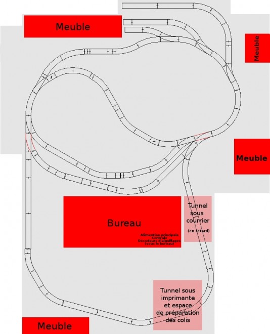

- Module de boucle de retournement LDT : ok
- Décodeurs d'aiguillages LDT dont un supplémentaire : ok
- Aiguillages supplémentaires : ok
- Éclisses isolantes : ok
Bon, je n'ai pas tout compris au câblage mais en tout cas j'ai ce maintenant ce qu'il faut pour mettre en place le fameux triangle.
Normalement je teste ça demain, si vous n'avez pas de nouvelles d'ici quelques jours envoyez les secours :mrgreen:

Le module de boucle LDT est branché et ça n'a même pas brûlé :prrrt:
Bon, quelques courts-circuits mémorables quand même lors du premier test, mais maintenant ça fonctionne :mrgreen:
Il y a un changement de sens qui se fait en marche avant et un autre qui se fait via rebroussement. Pas idéal mais ça fonctionne. Je tenterai quand même de greffer un triangle comme je le souhaitais, sur la nouvelle voie.
Le module de boucle est un LDT (KSM-SG) et je dois dire que pour le moment il fonctionne parfaitement. Les sections isolées sont réalisées simplement en supprimant les éclisses d'origine et en les remplaçant par des modèles en plastique de chez Massoth.
Il va falloir maintenant que je passe tous les fils pour les différentes aiguillages, afin de relier tout ça aux trois décodeurs LDT. Le problème c'est que le réseau n'est pas sur une table qu'il est possible de percer pour passer tout ce brol, il est sur le carrelage. On va tenter d'organiser tout ça pour que ça reste presque présentable :mur:

Oui, même pour un petit patachon touristique, mais pas vraiment le choix :|
Au moins la nouvelle boucle permet de varier un peu plus l'exploitation.
