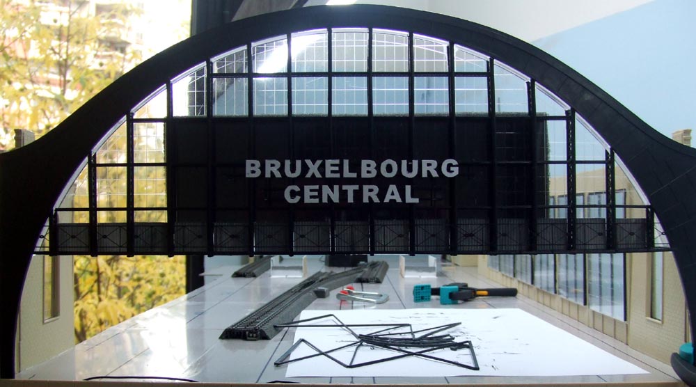

Bruxelbourg Central est baptisée. Comme je n'ai pas trouvé de lettres plastique toutes faites, j'ai imprimé en blanc sur noir sur du papier photo satiné à partir d'excel et découpé les lettres au cutter. :mur: Les lettres sont fixées sur un bâti en profilés Evergreen peints en noir. L'ensemble est à son tour collé sur le treillis de la verrière.
Sur la deuxième photo, j'ai mis un cache noir derrière l'ensemble pour que l'on voie bien le lettrage. Une fois la toiture en place, l'intérieur sera sombre et les lettres se détacheront bien sur la verrière.

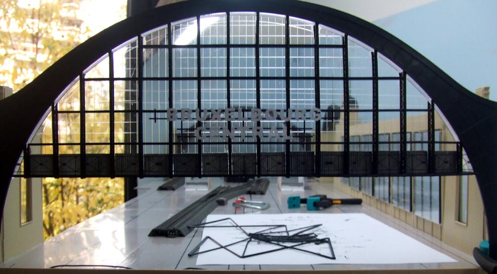

Photographié depuis la coulisse, on voit les lettres sans mettre le cache. (On les voit bien plus nettement à l'oeil. Mais la photo n'arrive pas à contraster).

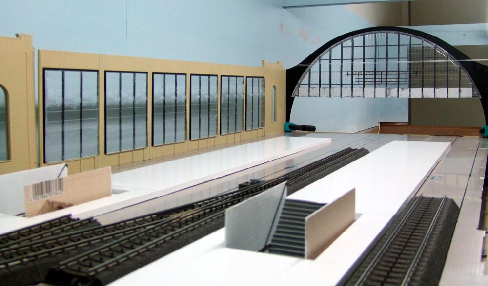

Première mise en place de la base des quais. Carton plume 5 mm non pelé.

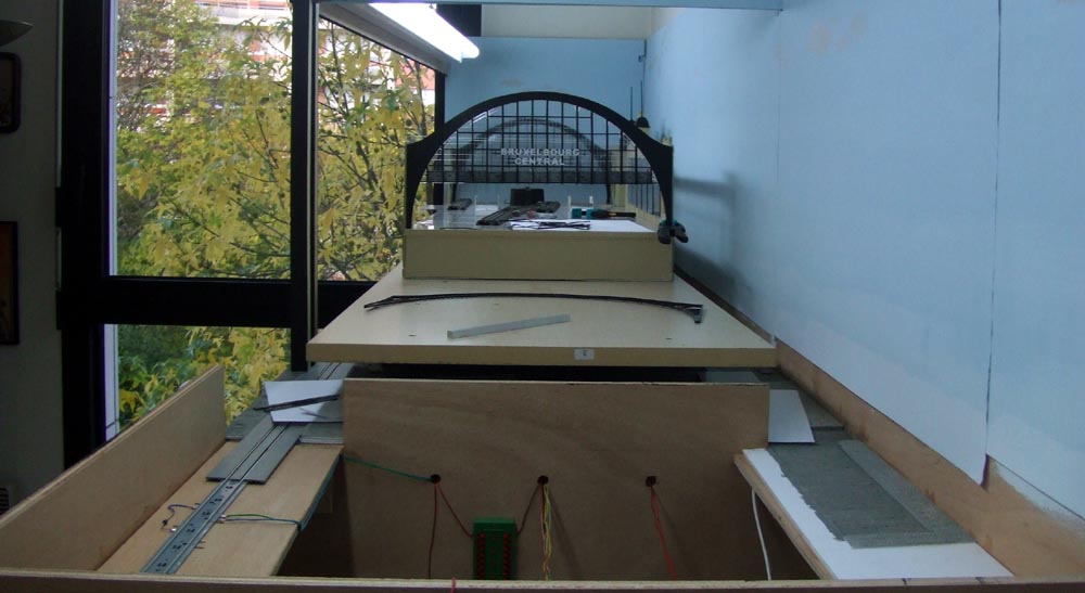

Date importante: la gare de Bruxelbourg central a quitté son plan de montage pour rejoindre son emplacement définitif sur le réseau. Collée, fixée. ça ne bouge plus! :D
