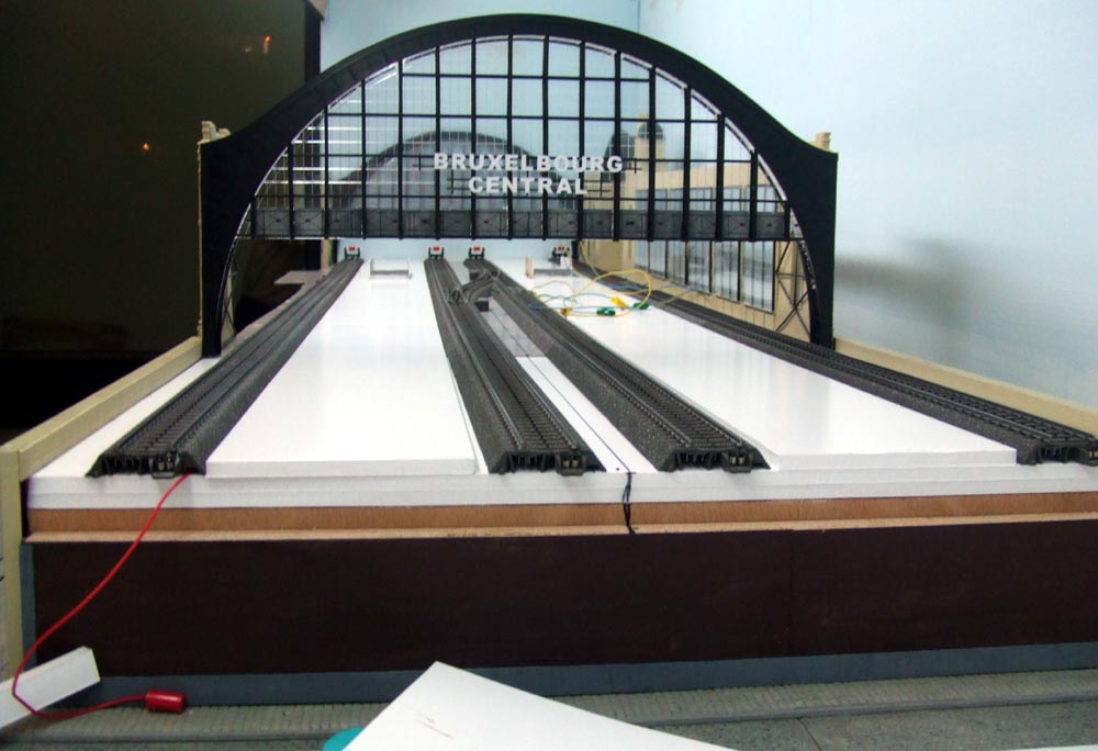

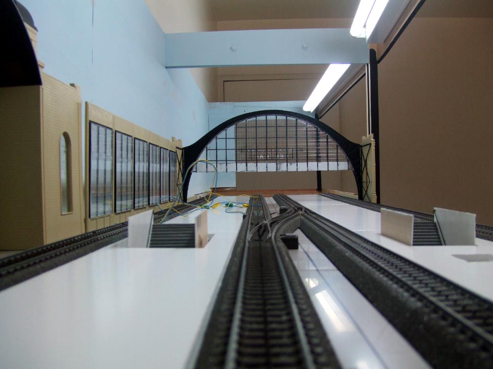

Deux événements d'importance ont eu lieu aujourd'hui:
1) il y a des rails pleins de picots sur toute l'emprise de la gare (juste posés). Là où s'arrêtent les rails en avant plan, c'est l'extrémité du module. La suite des voies va à cet endroit emprunter des ponts métalliques pour passer au dessus du tram.
Ces rails à picots vont être peints et ballastés en surface avant d'être collés en place.

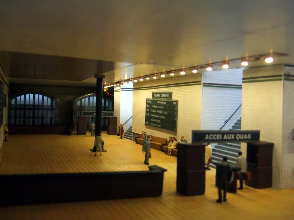

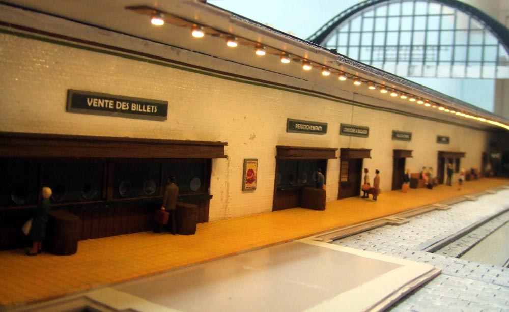

2) il y a de la lumière dans les couloirs. Ce sont les rubans de LEDs ton chaud de mes voisins CDFinformatique. Alimentés en 9v. Pas de pb de stabilité et éclairage doux comme je le souhaitais. :cool:

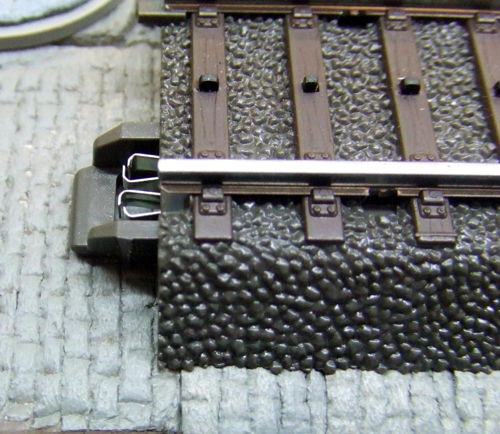

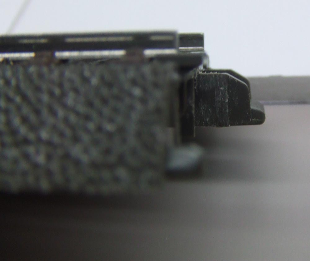

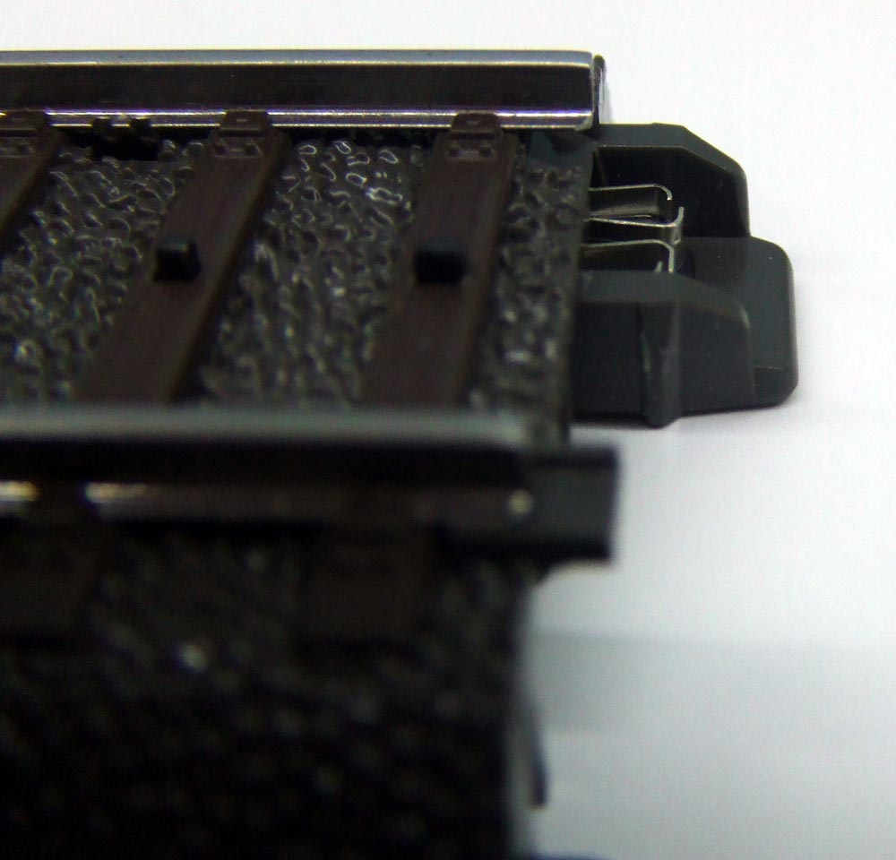

Enfin, j'ai résolu très simplement un problème qui taraudait un certain DecStef, Saroulmapoul à roues rouges et picots. Un type bien. Un de ceux à propos desquels on retire son chapeau rien qu'en entendant leur blase. En effet, Stef se demandait comment séparer deux modules montés en voie C dans la mesure où la dite voie se clipse fermement entre coupons.
Le clipsage se fait par des petites pattes qui portent un léger relief:
Eh bien, il suffit de limer ce relief. Les pattes s'emboîtent toujours l'une dans l'autre, maintenant la voie parfaitement alignée, mais elles ne clipsent plus. Il suffit de tirer à peine sur le rail, à l'horizontale, pour qu'il se détache de son voisin.
C'est dingue, non? :ggg:
