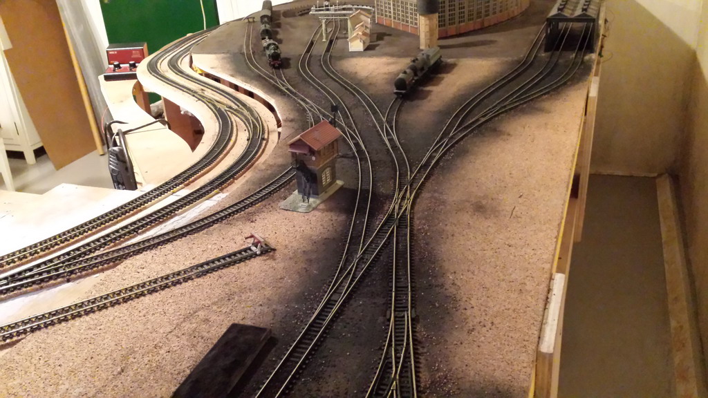

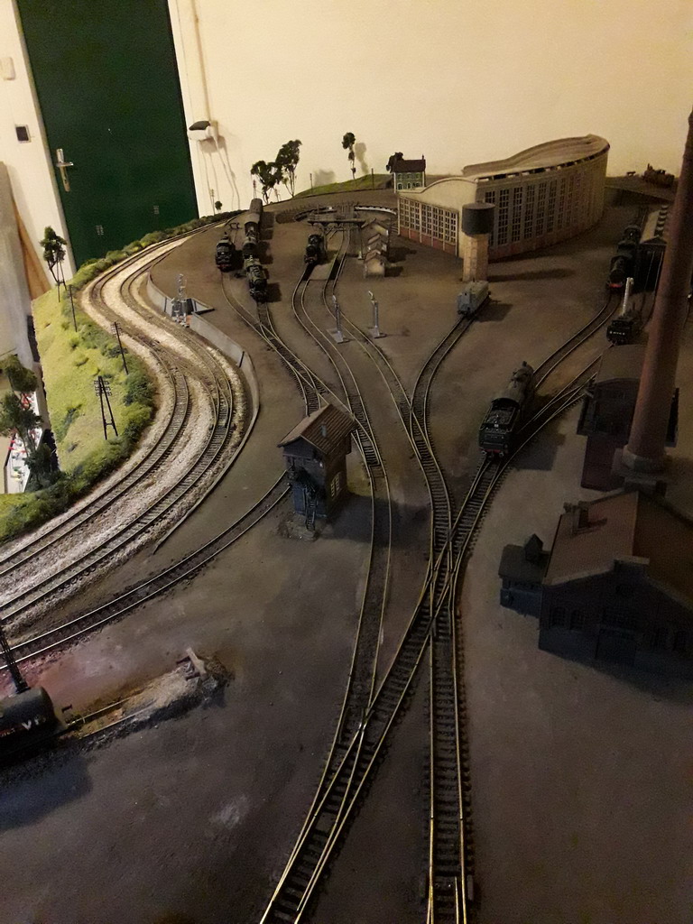

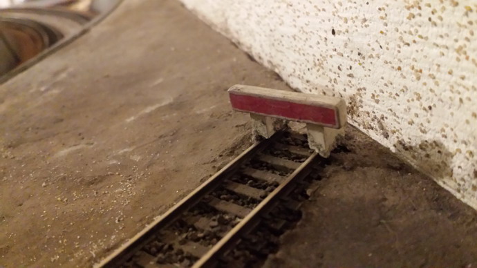

Quel revêtement as-tu prévu pour le sol? Prévois un ballast léger pour les voies . Pour mon dépôt, j'ai ballasté grossièrement avant le revêtement de sol qui est du ragréage pour carrelage que j'ai teinté. Cela fait 5 ans; ça tient.
Avant
(le heurtoir est un Jouef de 1953 :coeur1: )
Après:

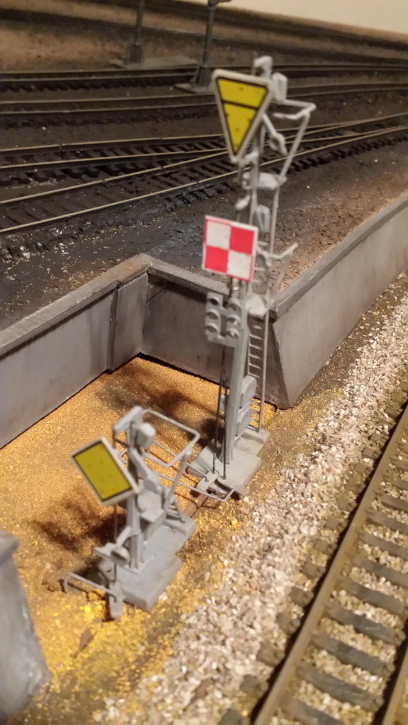

Evidemment, le revêtement est du mâchefer, mais pour toi, tu pourrais utiliser cette méthode pour après soupoudrer du sable fin teinté après encollage à la colle blanche. J'utilise du sable de mer tamisé teinté avec de la poudre colorante pour maçonnerie (préparation en secouant à sec dans un récipient le mélange avant application).

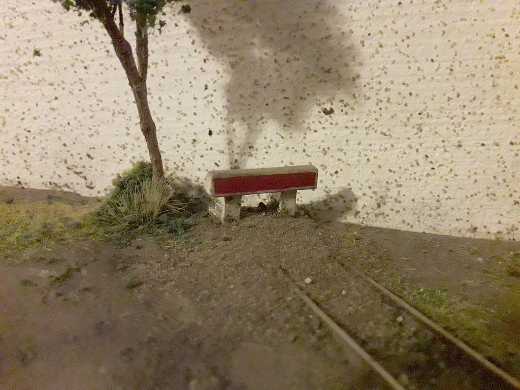

Un exemple de revêtement à base de sable teinté autour de la signalisation (le revêtement du dépôt n'était pas terminé):

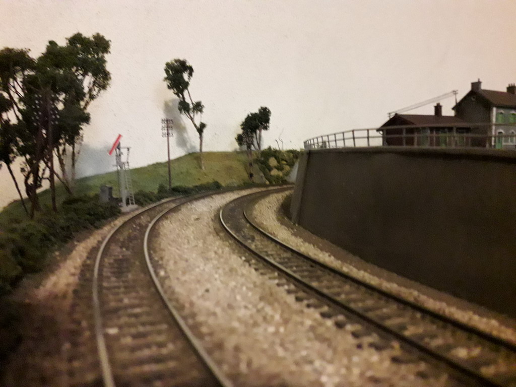

Les pistes des voies:

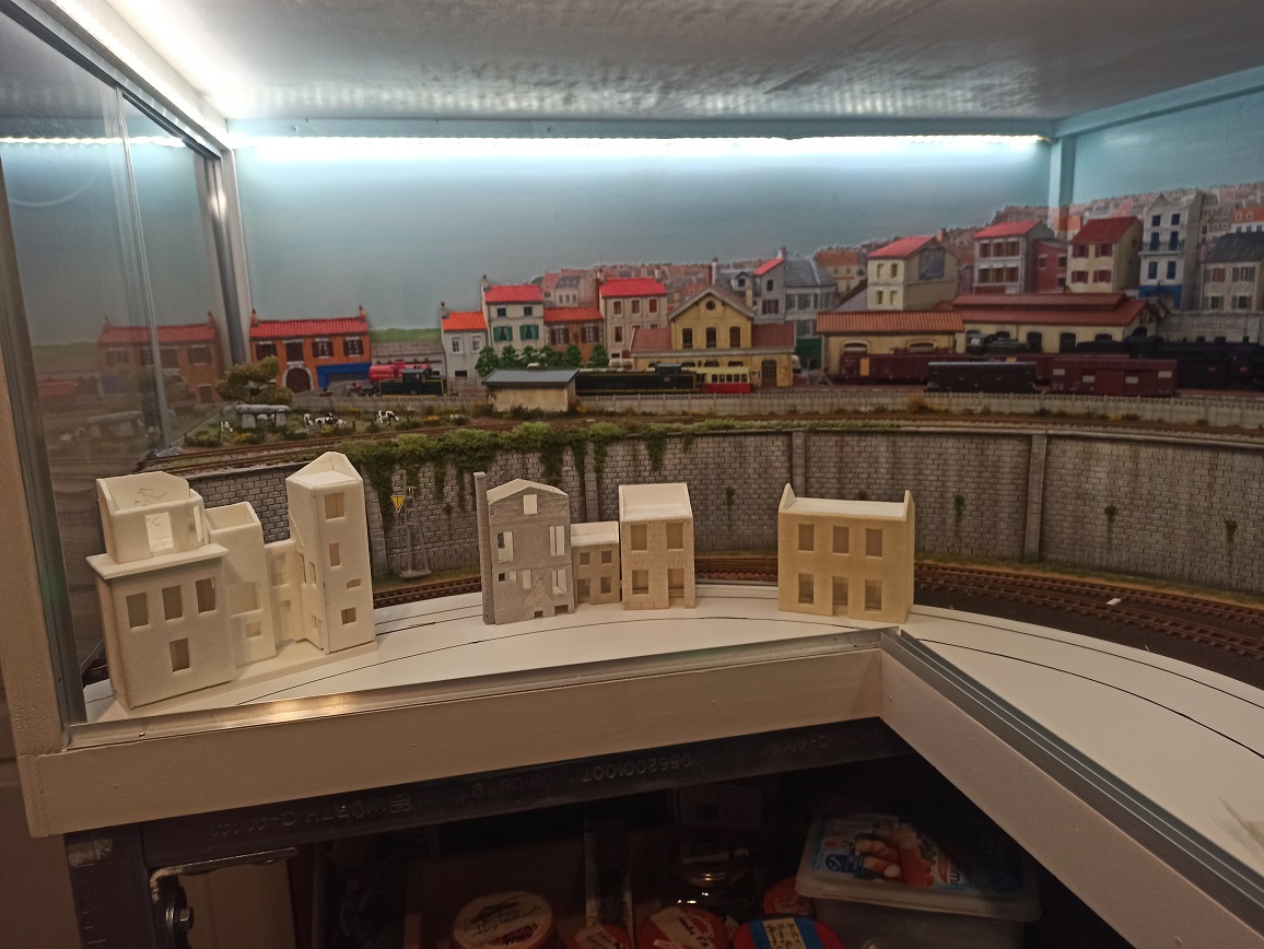

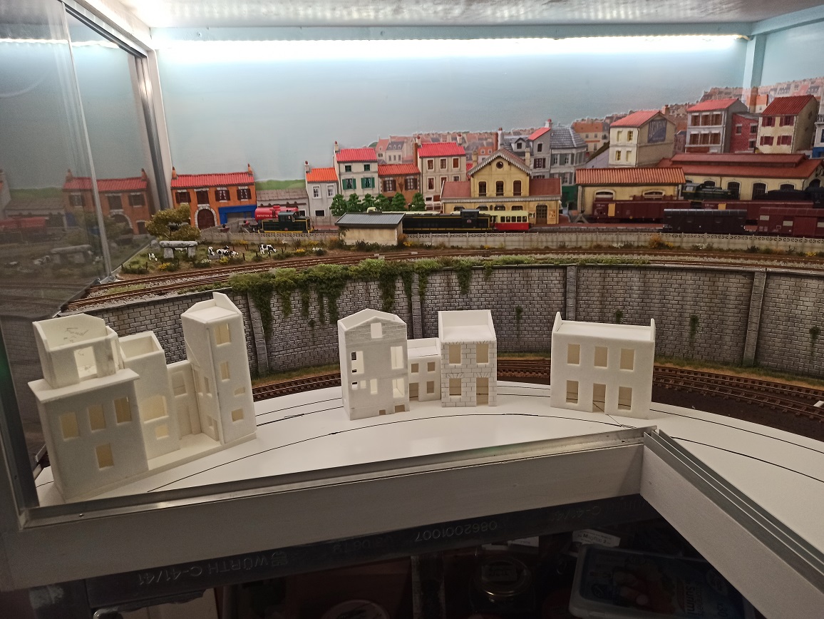

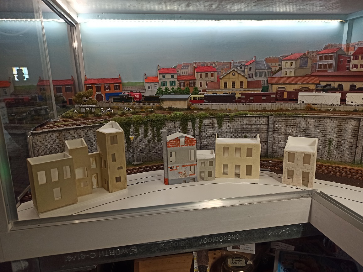

bonjour a tous :coucou:
petite avance du décor , vu qu il restait un peut de place pourquoi ne pas faire une rue du depot :mrgreen:

Bonne idée. Tu as accès facilement en arrière-plan?
Christou231
Messages: 1588
Localisation: BRUNOY
Re: la vache !!!
Messagepar tarmot17
19 Oct 2022, 20:43
merci christou ;)
comment ça , accès a l arrière plan.....
tu parles du niveau supérieur de la gare ?
tucommencestouttufinirien
tarmot17
Messages: 1223
Âge: 53
Localisation: 17
Re: la vache !!!
Messagepar Christou231
20 Oct 2022, 07:58
Oui
