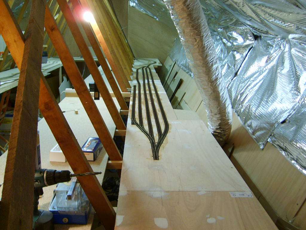

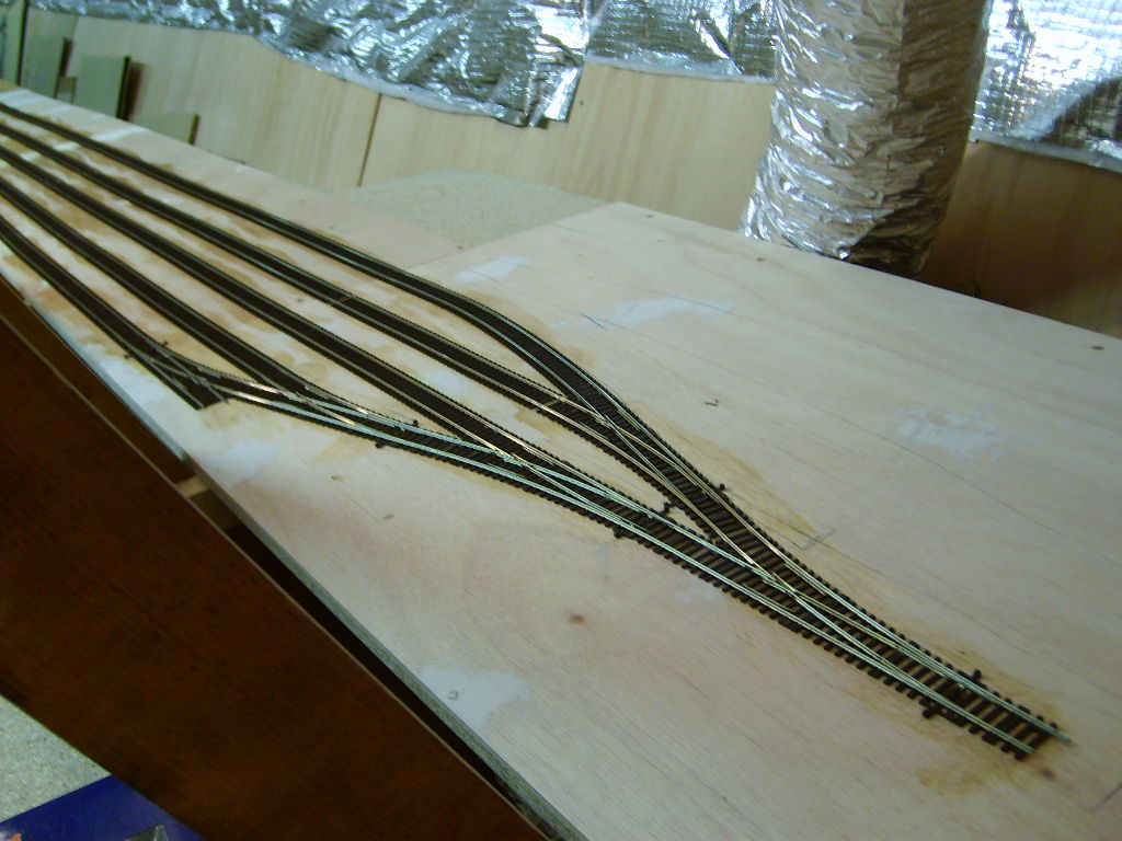

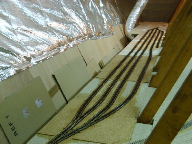

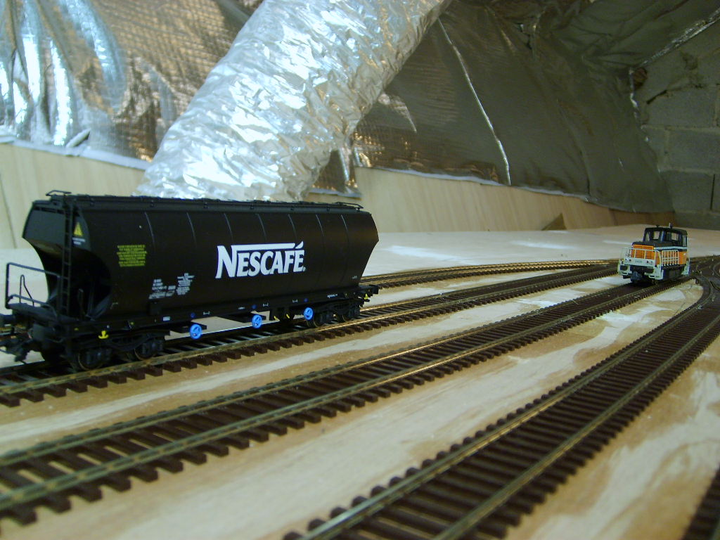

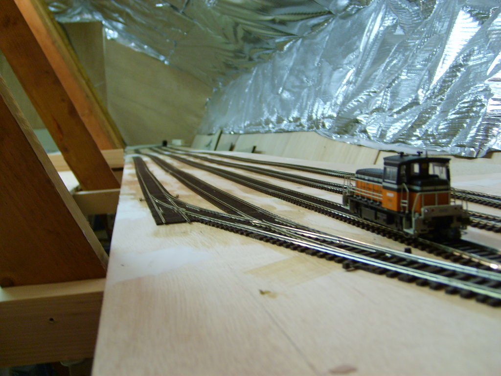

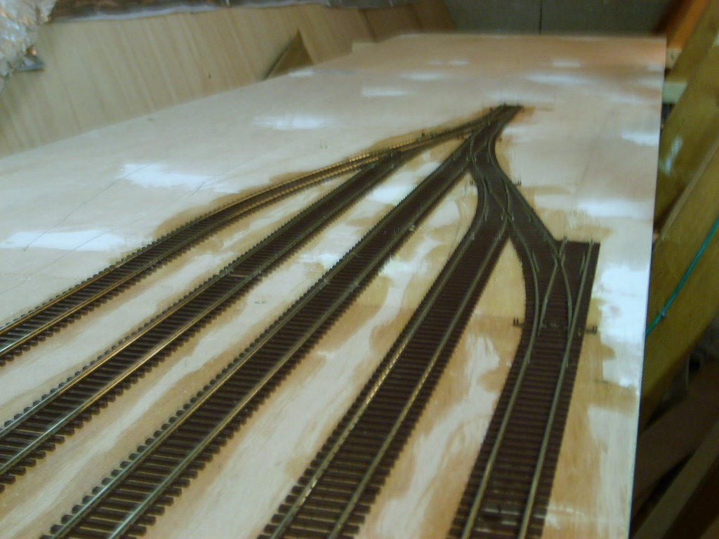

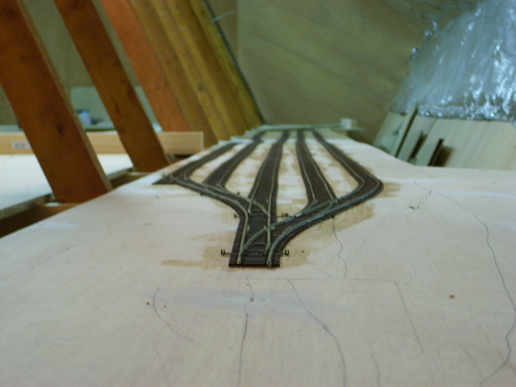

Voila j'ai fais la fin des voies de triages et j'ai commencer la 5e voie en impasse!
La 5e voie servira surtout pour garer du matériel de l'infra mais aussi de voie de sortie pour aller sur la grande gare pour rejoindre le dépot!!
Bon visionage si vous avez des questions...

belle longueur de voie pour ce triage :applause:
les aiguilles, c'est du peco?

uprr a écrit:belle longueur de voie pour ce triage :applause:
Nan je suis équipé en aiguille roco 15° en code 83.
Sur la première photo ons e rend bien compte de la distance.... quelle chance que j'ai!!!
