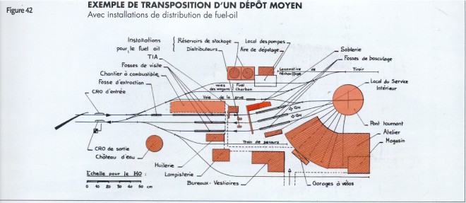

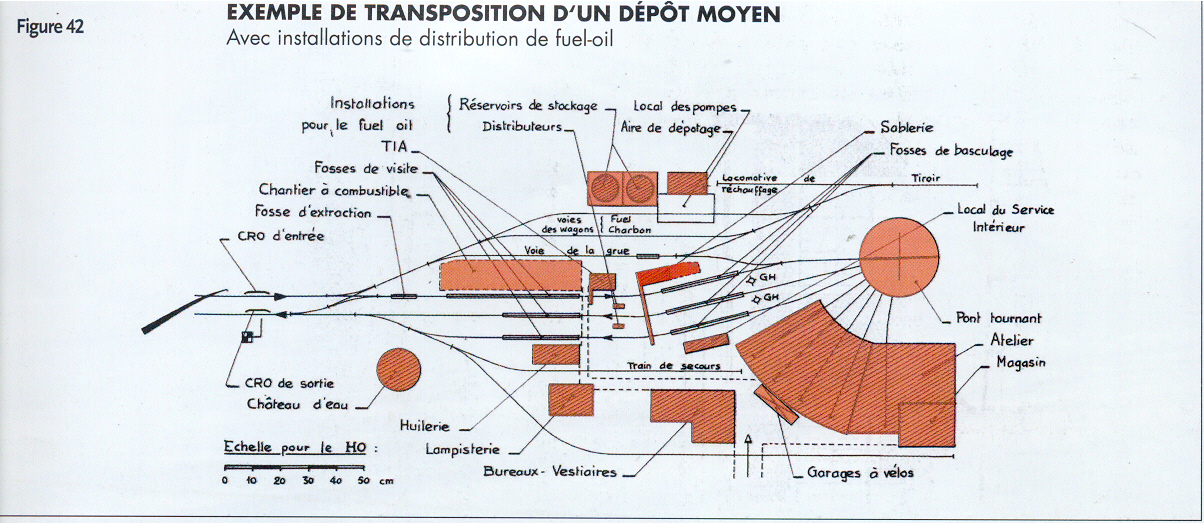

:idea: As tu les livres "Le tracé du reseau tome 1 et 2" Edition Loco Revue (1983)
tome 1 : pg 76 fig 64 - 65 - 66 , tome 2: Pg 71 et 72 fig 90 et 91 :?:
Par rapport aux plans du livre, ce que Dr Pierre explique est juste

Une image extraite du hors série LR:

pour info
Le plan précédent de Bernard représente la fig 65 pg 76 du tome 1

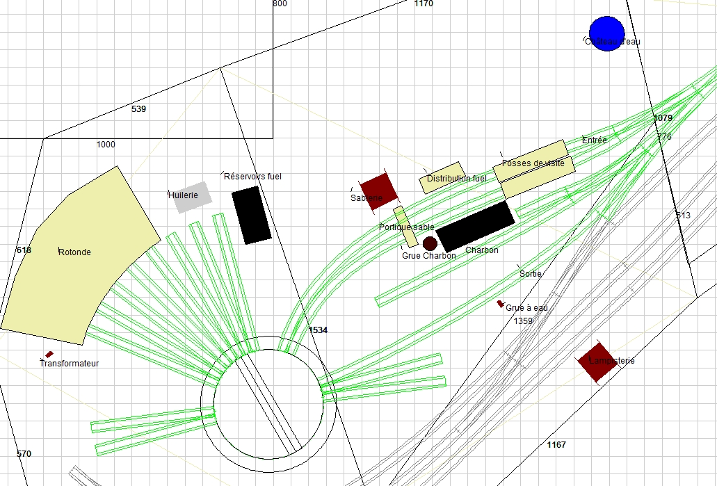

Voilà le projet revu, j'ai pas de place pour les fosses à scories, etc, mais cela semble réfléter les remarques émises. pouvez-vous me dire votre avis?
Re: Le réseau sans nom de Christophe
Messagepar _Chris_
09 Avr 2011, 11:29
Bien ça ! :applause:
