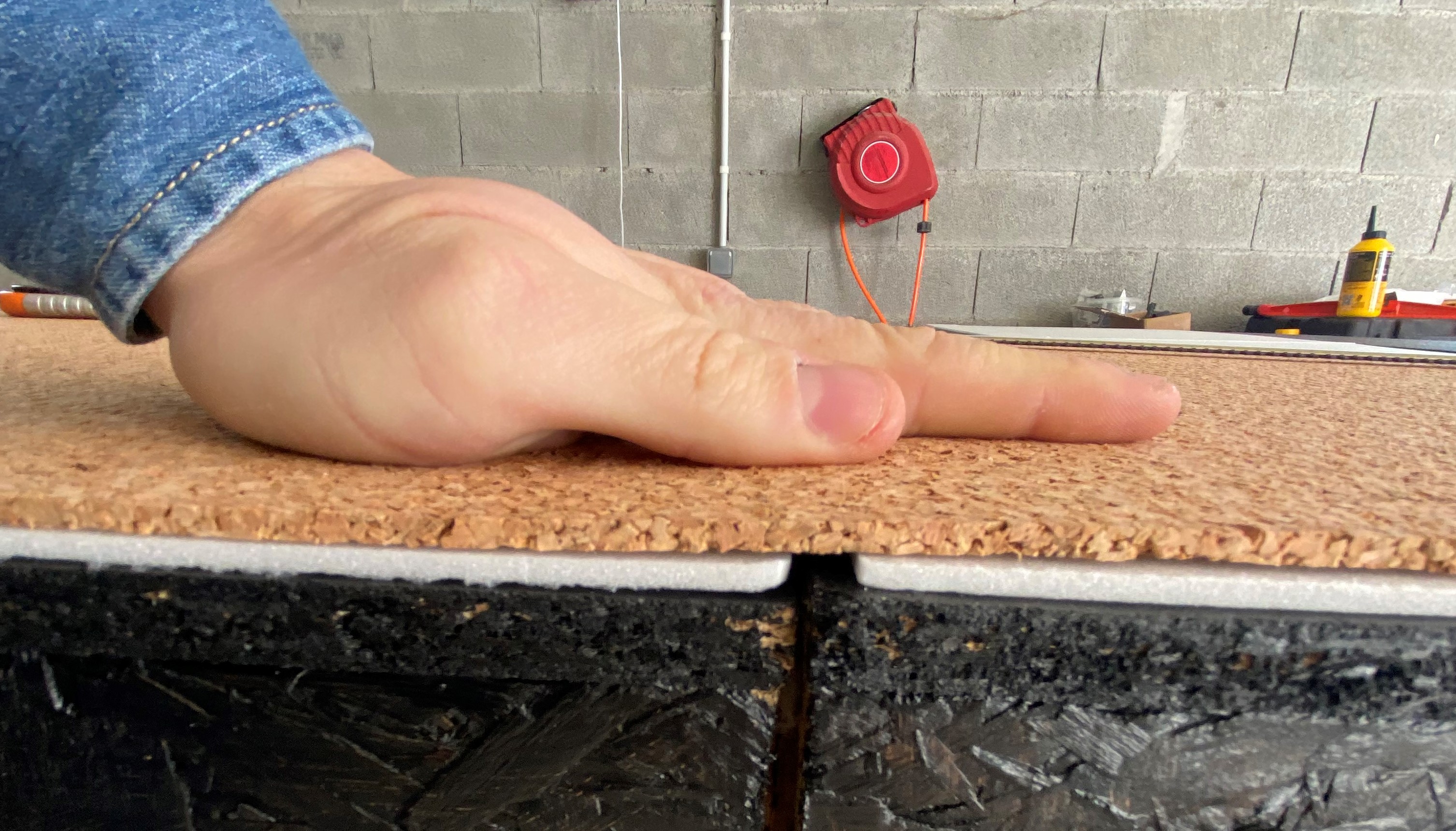

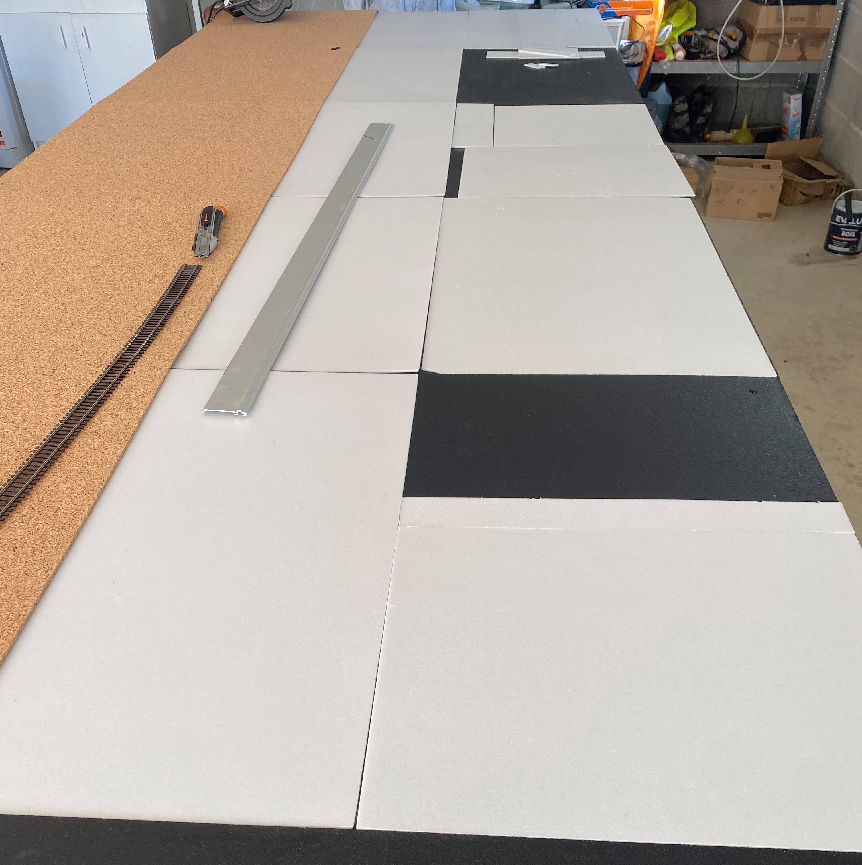

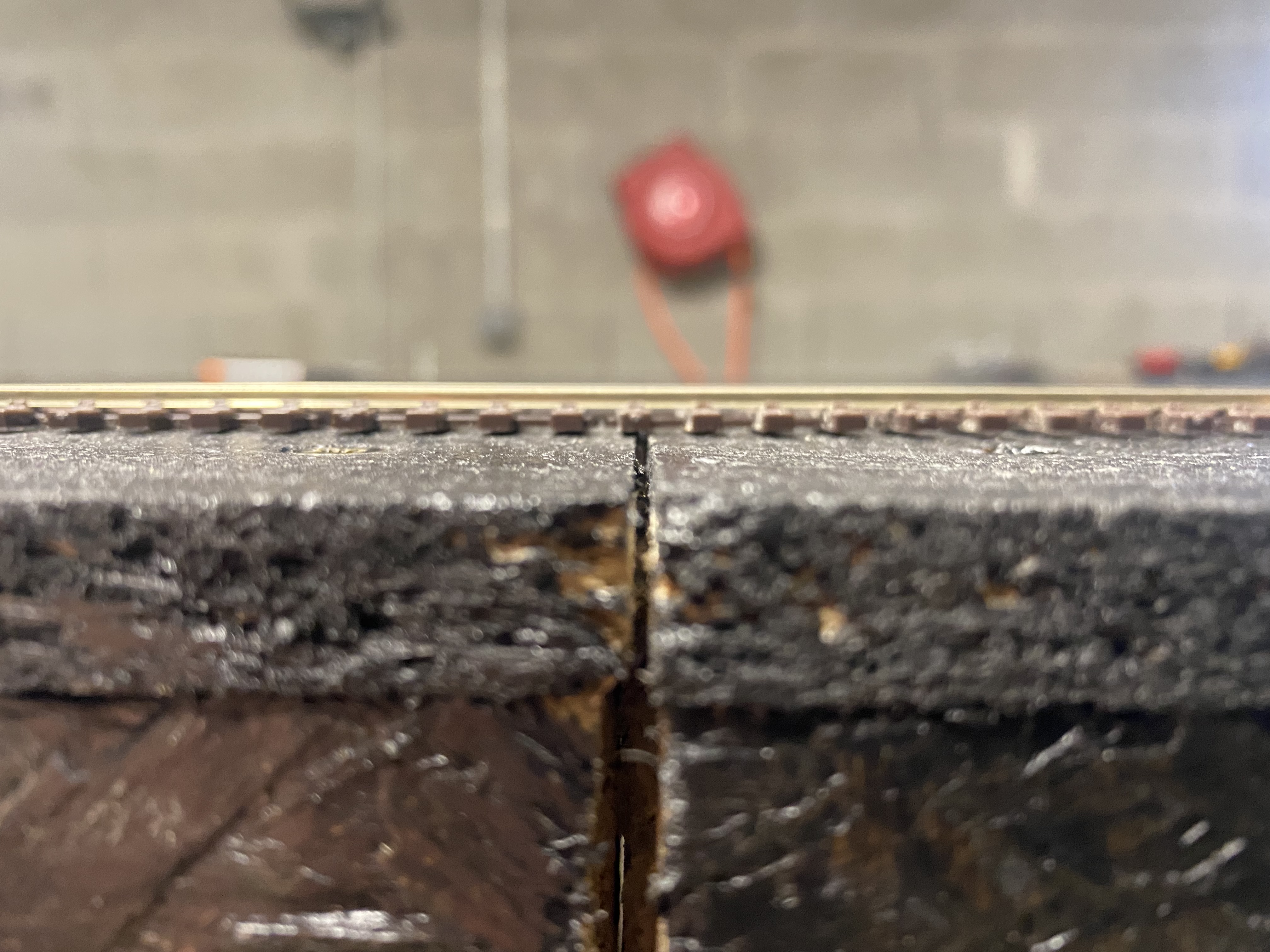

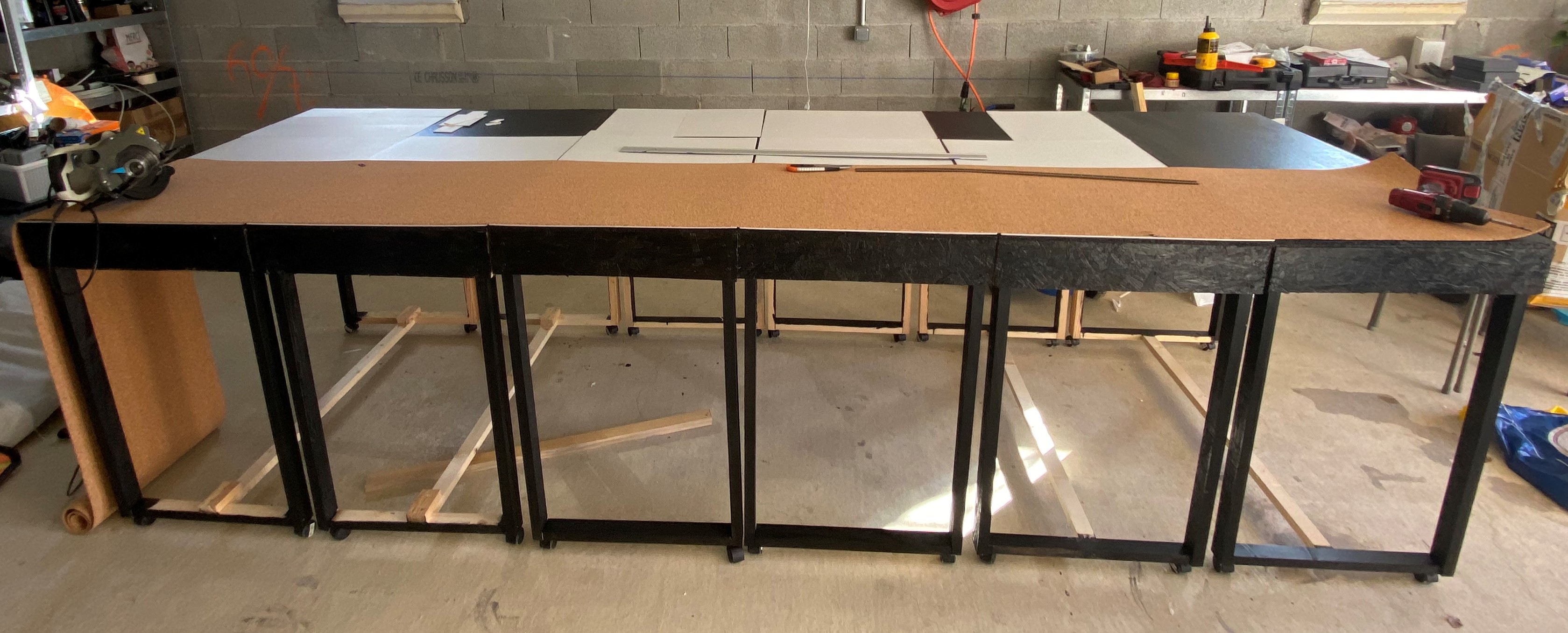

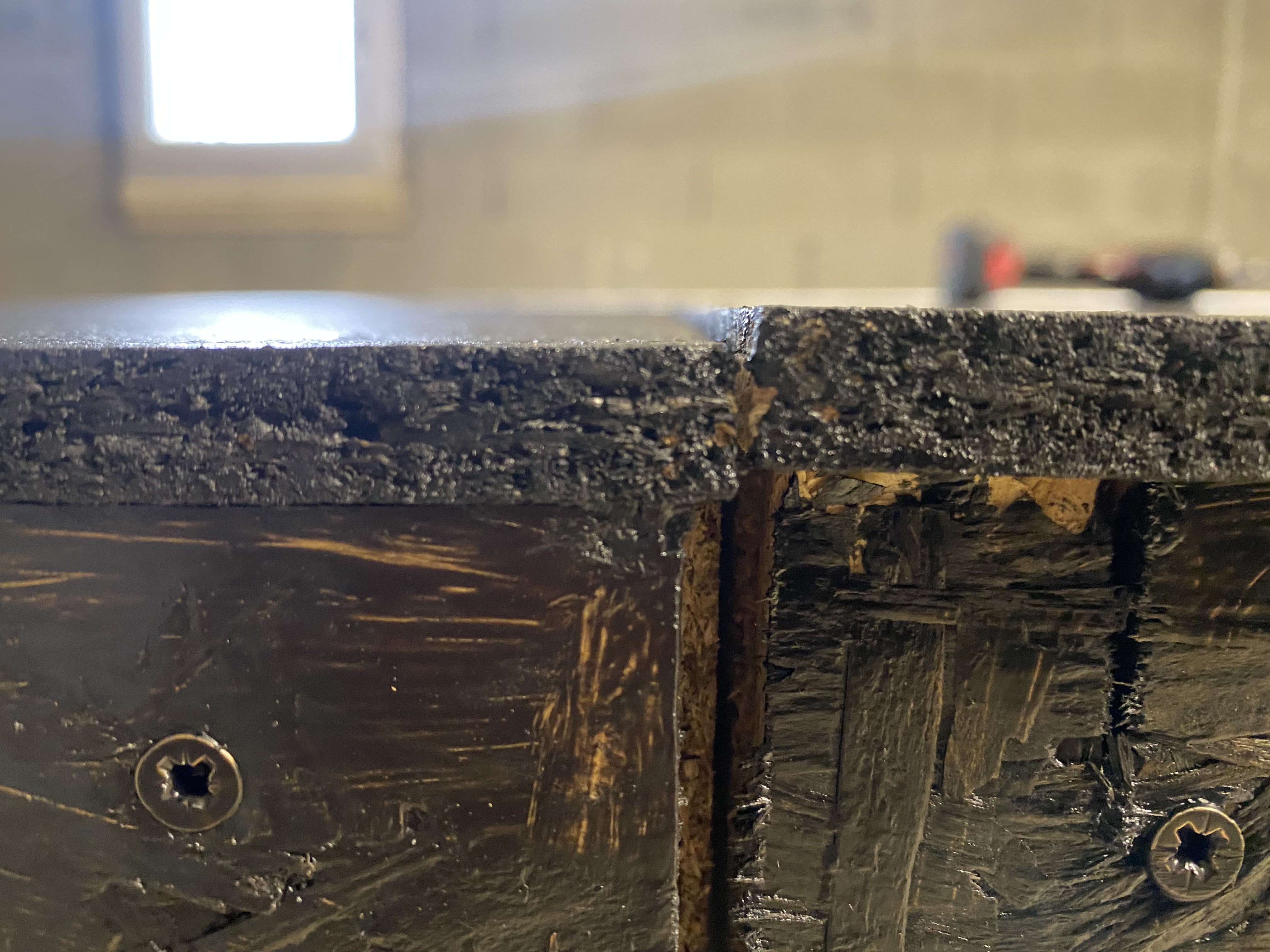

Bon voila le support grosso modo, je me suis fait avoir sur les dimensions des tasseaux au niveau des pieds et j'ai des écarts de 2 mm à certains endroits...
Du coup j'essaye de rattraper les écarts sur les modules avec des épaisseurs de polystyrène pour adoucir les jonctions.

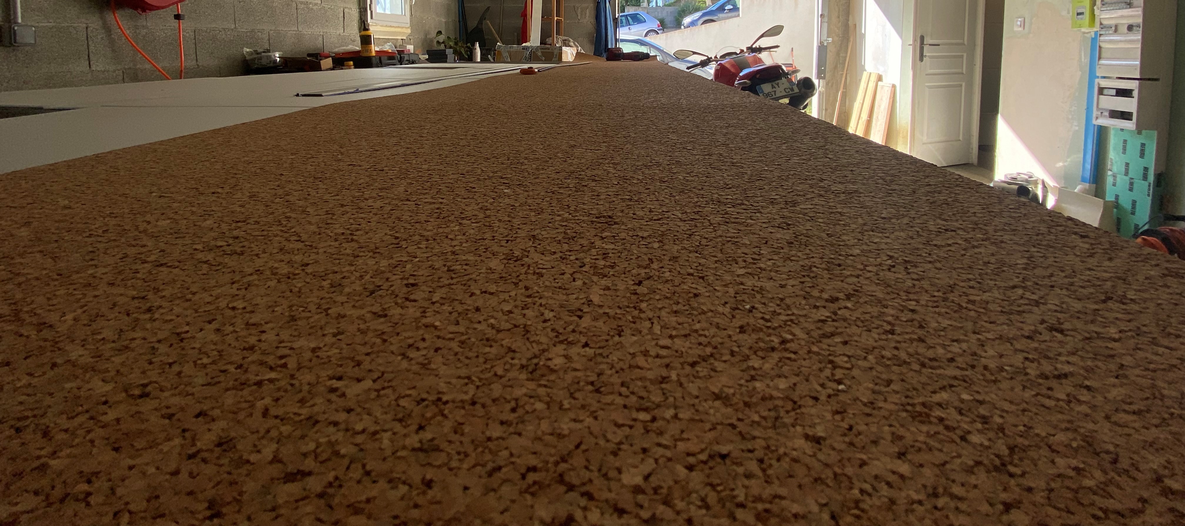

J'ai commencer sur un coté sans coller pour voir le résultat de la surface avec le liégé déroulé.
J'ai un doute quand même sur le résultat que ça va donner au niveau des coupures de rails, il va falloir que je fixe ça comme il faut pour ne pas avoir des écarts plus tard.

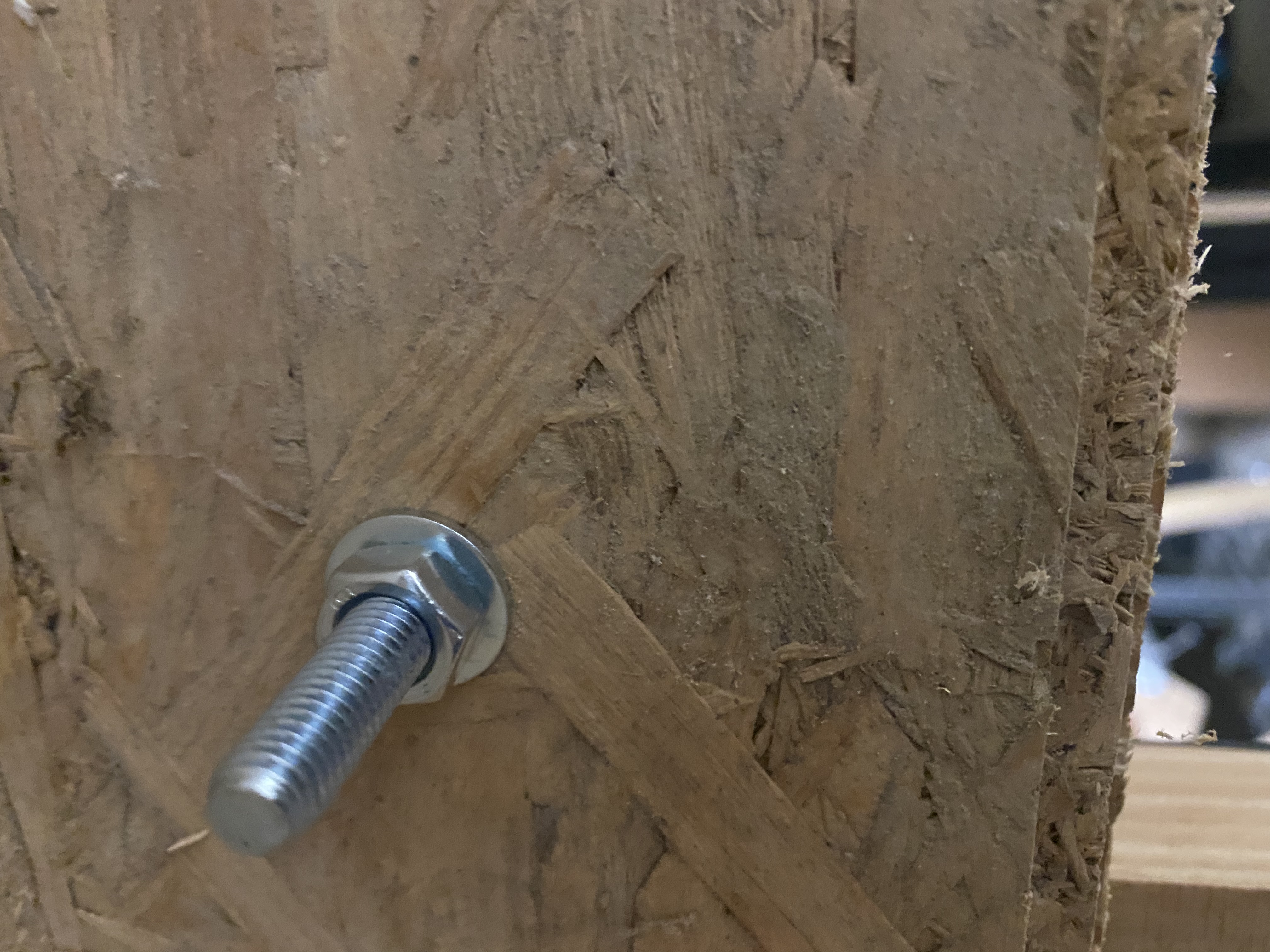

Je vais renforcer les fixations entre modules avec de la boulonnerie également.

Mon réseau est construit sur des éléments en bois sur ton principe. Mes éléments sont assemblés en partie supérieure avec des boulons fixant les barres face à face entre elles.

il faudrait que l'ensemble des plateformes soit au même niveau, quitte à à placer des cales sous les pieds (ou avoir des pieds réglables).
puis assembler ces interfaces avec la boulonnerie.
Bonne continuation :cool:

si tu veux adoucir tes différences de niveau il ne faut pas mettre ton polystyrène comme tu l'as mis mais il faut que les plaques soient à cheval sur la jonction de tes modules .
Comme tu es parti tu fais du bricolage pour rattraper du bricolage .
Fixe d'abord tes modules ensemble de niveau solidement. de niveau .
Tu es dans une phase qui ne supporte pas le n'importe quoi
Et puis ton polystyrène n'est pas assez épais pour absorber comme il faut les différences

Bonjour à tous et merci pour vos retours sur mon "bricolage" :D
Alors j’ai rectifié la hauteur des modules trop bas en ajoutant des rondelles entre les pieds et les roulettes.
Voilà le résultat avant et une fois rectifié

Les modules sont assemblés at boulonnés entre eux?

Christou231 a écrit:Les modules sont assemblés at boulonnés entre eux?
Oui je suis en train de placer la boulonnerie justement.

C'est bon . Cela ne bougera pas . :cool:

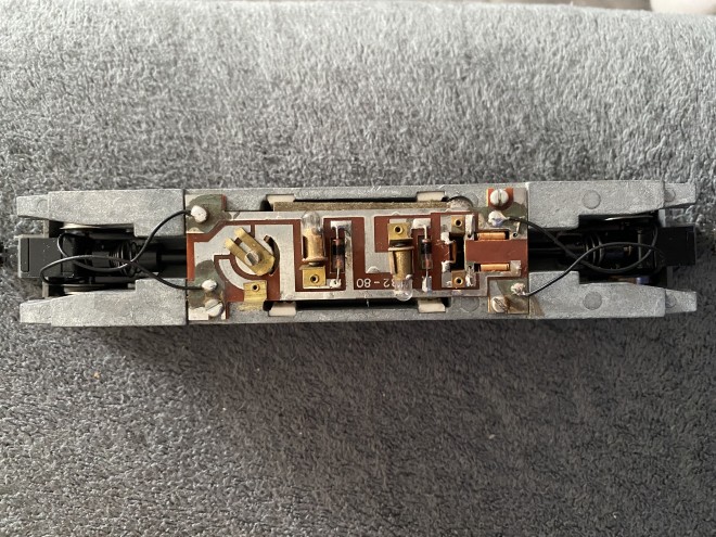

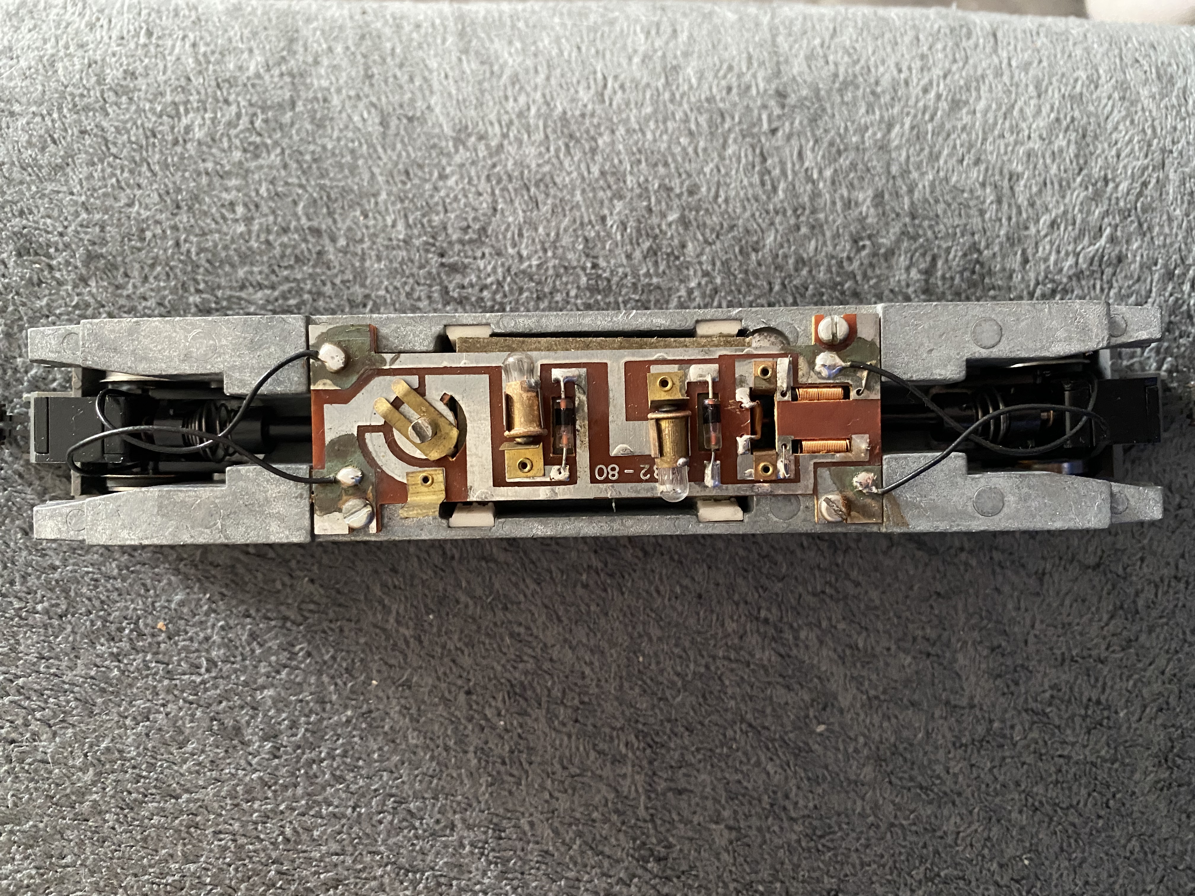

Sinon j’attends ma centrale Z21 qui devrait arriver bientôt et je regarde comment je vais pouvoir digitaliser ma BB7201 roco.
J’ai fouillé un peu sur le net et il semblerait que je sois obligé de trouver une platine dite universelle et y ajouter un décodeur mais de toute petite taille par contre.
J’hésite également quitte à en être là, à remplacer l’éclairage en y ajoutant des platines en kit à relier à la platine centrale.
J’espère ne pas avoir à tronçonner le châssis ça serait dommage … :(

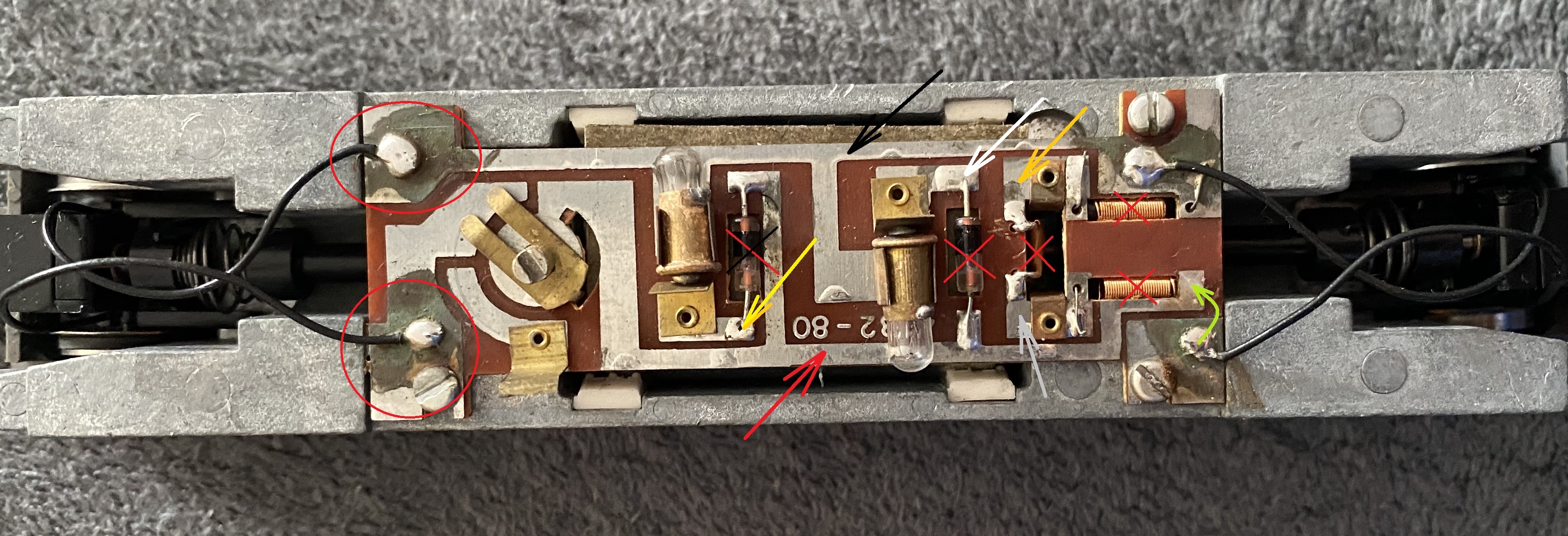

Ces machines sont assez facile à numériser sans platine spécifique.
Tu achètes un décodeur à fils du genre Lenz Standard + V2. Celui ci n'est pas trop cher. Tu coupes la prise 8 broches et tu soudes fils à fils.
1) tu dessoudes et tu jettes les composants marqués d'une croix rouges. Deux diodes, une condensateur pastille et les deux selfs bobinées.
2) Tu t'assures que les deux fils dans les ellipses rouges ne soient pas en contact avec le châssis. Leurs soudures me paraissent bizarre.
3) Tu déplaces le fil venant du bogie en bas à droite selon la flèche vert pale. Et tu t'assures que les deux pistes latérales soient bien indépendantes et communique bien avec les roues du coté respectif.
4) Enfin tu soudes les fils de couleurs à l'emplacement des flèches de même couleur.
Noir aux roues d'un coté
Rouge aux roues de l'autre coté.
Orange/ocre à une borne du moteur
Gris à l'autre borne du moteur
Blanc ampoule avant
Jaune ampoule arrière.
Il doit te rester un fil vert et un bleu dont tu n'as pas l'utilité.
Si tu as un multimètre assure toi, avant soudure que tout est bien isolé.
