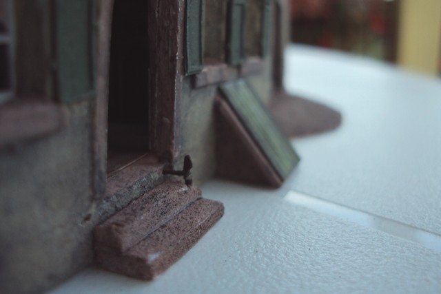

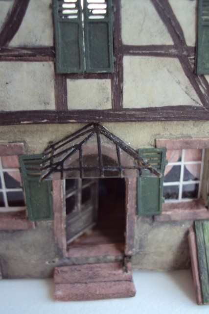

Une marquise de l'Obsidienne légèrement charcutée protégera le futur consommateur de la pluie.
Mais avant d'entrer, il faut montrer patte blanche et se débarrasser de ce grès si collant par temps de pluie. Un gratte-boue réalisé à partir d'une tige laiton aplatie au marteau et mise en forme à la Dremel a fait son apparition. La patronne n'est pas très commode si on lui salit le parquet ! :diable2:

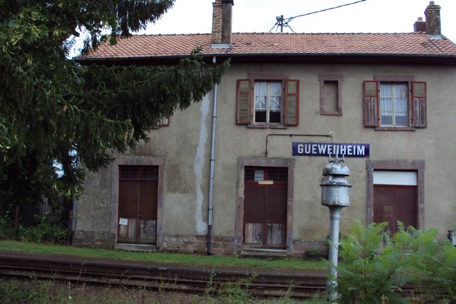

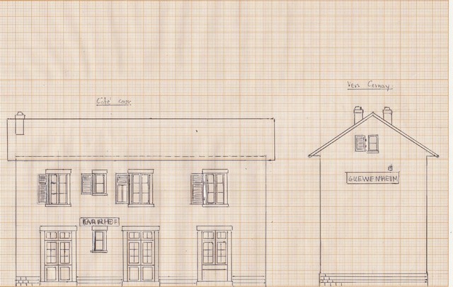

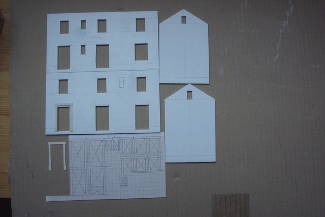

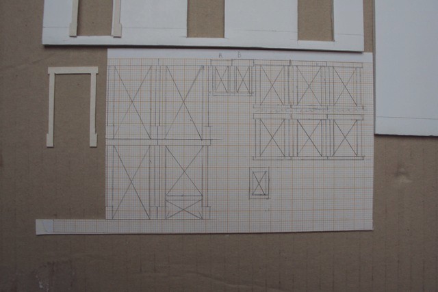

J'en profite pour vous présenter mon nouveau projet la gare de Guewenheim, bâtiment à 2 pans d'origine Est rallongé par les Allemands. Comme à mon habitude j'ai réalisé un plan sur papier millimétré mais j'ai oublié une rangée de pierre sur la façade.

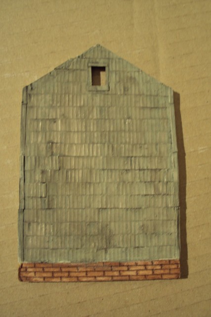

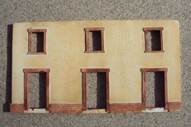

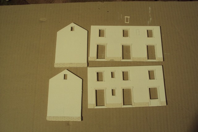

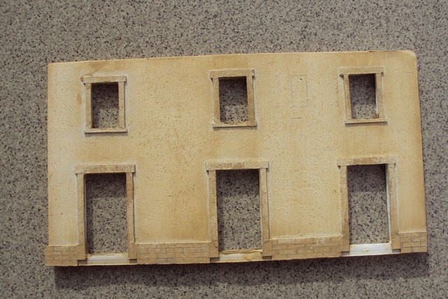

J'ai réalisé les ouvertures dans le carton plume, tracé (sur du papier millimétré contrecollé sur du carton), découpé et collé les parements. Je n'ai pas encore figuré les joints des entourages des portes et des fenêtres car il me faut retourner sur le terrain pour vérifier les dimensions des pierres. Une couche de gesso à été tamponnée pour représenter un crépis pratiquement lissé.

Pour la mise en peinture, il a été nécessaire de faire un mélange de teintes. C'est une fois de plus Philippe qui m'a conseillé (ce n'est plus une ardoise que j'ai, c'est un tableau !). Un grand merci.
J'ai mélangé 2/3 HB 110 + 1/3 HB 143 et dilué énormément au White Spirit. Puis j'ai passé plusieurs couches de haut en bas. J'avais auparavant passé de l'enduit de lissage le bleu sur le pourtour des fenêtres et des portes mais comme un benêt j'ai oublié le haut et le bas. :mur: Le WS a un peu beaucoup rogné la mousse d'où ce léger gondolement. Faudra solidifier tout cela.
Après j'ai pris de la HB 113 très diluée au WS pour le grès (re-merci Philippe). Je dois encore reprendre certaines pierres pour varier les nuances.
Puis passage d'un jus d'acrylique noir de haut en bas. Il y aura encore des retouches à faire mais uniquement lorsque le bâtiment sera assemblé. C'est la première fois que j'ai autant travaillé avec les HB car en général j'utilise les acryliques. Y a pas à dire c'est facile et plaisant à utiliser et en plus très rapide. M'énerve car une fois de plus Philippe tu avais raison ! :hinhin :bombe:

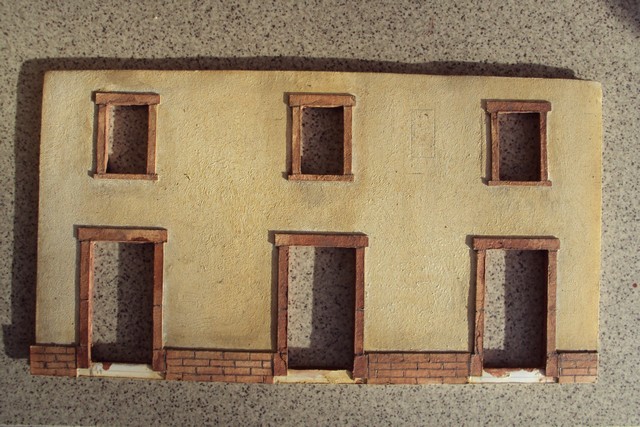

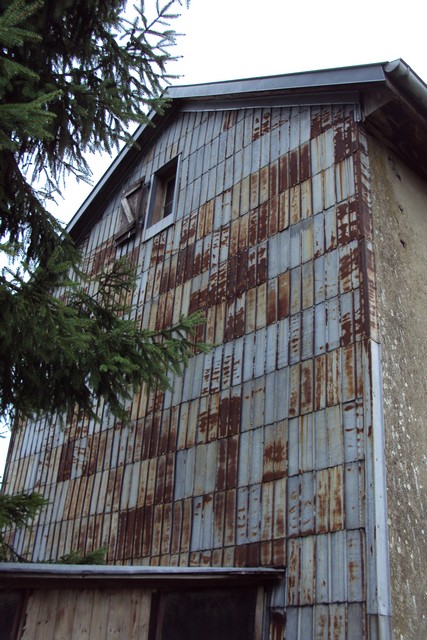

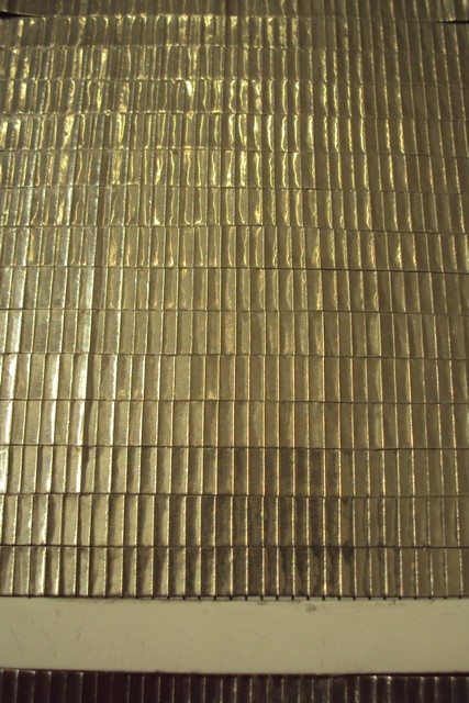

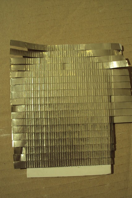

Je me suis attaqué à cette face de la gare :
Après réflexions et quelques échanges par mail, il s'est avéré qu'en raison des dimensions en HO, l'utilisation de barquettes alimentaires en aluminium épais s'imposait. J'ai d'abord tracé un tableau sur l'ordinateur, je l'ai collé sur l'alu puis j'ai marqué à l'aide d'une pointe émoussée les lignes verticales. Après j'ai découpé les bandelettes et je les ai collées. J'ai passé de la peinture qui permettrait aux HB d'accrocher sur l'alu. Puis passage de HB82 diluée auWS de suite après HB 28 diluée au WS et HB 115 pour la sous couche. Passage d'un jus noir acrylique dilué. Je comptais encore faire un dry brush et terminer aux pigments. Mais j'ai arrêté là le massacre.
Une photo pour illustrer. :malade:
J'ai tout recommencé.
- j'ai fait cette fois 2 passages au X-Acto lame usagée pour le relief.
- à l'aide de l'extrémité conique d'un pinceau, j'ai accentué les creux.
J'ai tout de même une voire deux petites questions :oops:
Comment faire tenir les HB sur l'alu ?
Je pensais utiliser un brunisseur pour oxyder l'alu. J'en ai pour le laiton et le maillechort mais je ne pense pas que ça puisse convenir pour l'alu.
J'ai aussi un apprêt de surface en bombe Tamiya pour plastiques et métaux. Pourrait-il convenir car je dois absolument éviter d'empâter le tout ?
Merci pour vos remarques.

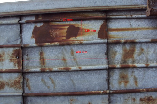

Sur le module Ferjac, que j'avais présenté à Expométrique aux environ de 2006, il y avait un petit garage avec des toits en tôle que j'avais réalisé à base d'aluminium ménager.
Pour le teindre dans des teintes de rouilles, je l'avais vernis avec un vernis mat et ensuite traité avec des terres à décor.
