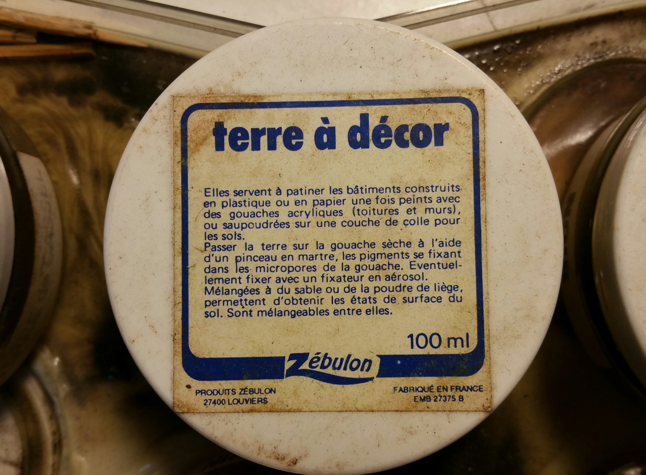

Au vu de ta grande toiture et de tous les murs voici la méthode que je te propose et que j'utilise:
Tu achètes du vernis incolore mat en bombe acrylique et tu pulvérises le tout , murs compris.
ainsi le plastique va devenir moins brillant et permettre une meilleure accroche à la terre à décor , puis aux peintures acrylique et glicero.
Exemple avant après sur une boîte brillante
Avant
Aprės

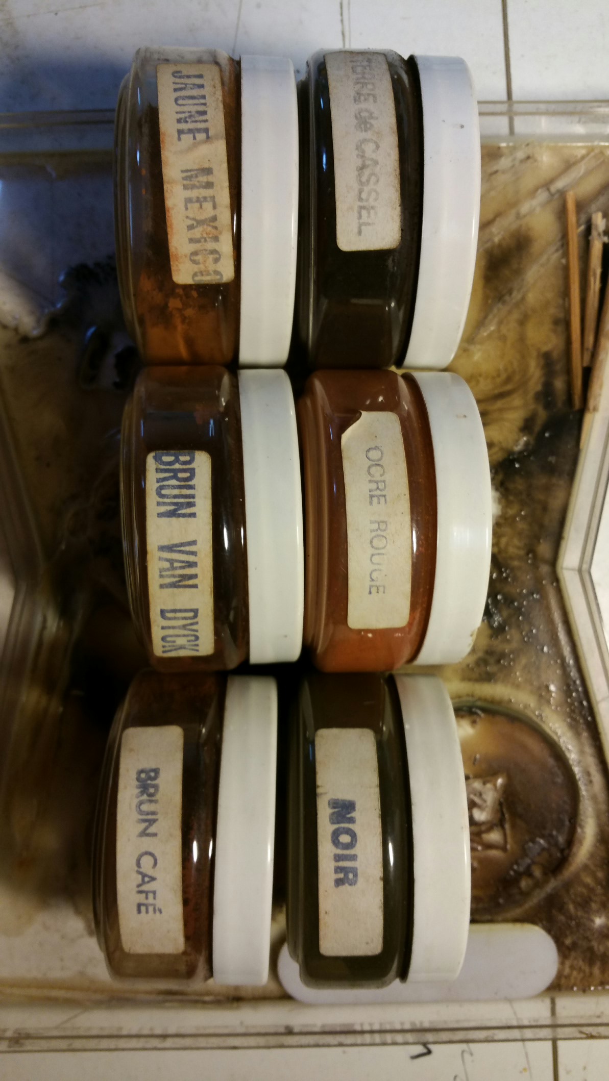

J'utilise en faible dillution à l' eau du gris "terre de cassel " ; du noir et tout une palette de pigments de différentes couleurs. Bien entendu tu laisses sécher entre les couches.
Tu pourras ensuite utiliser les terres à sec .
Quelques exemples de terre à décor de chez Zebulon ( c ' est pas jeune ) ou autres appelations récentes.
De toutes façons il existe toujours en grandes surfaces de bricolage les produits Libéron .
A la fin tu peux terminer avec une couche de verni mat en aérosol pour protéger le tout.
Voili, voilou

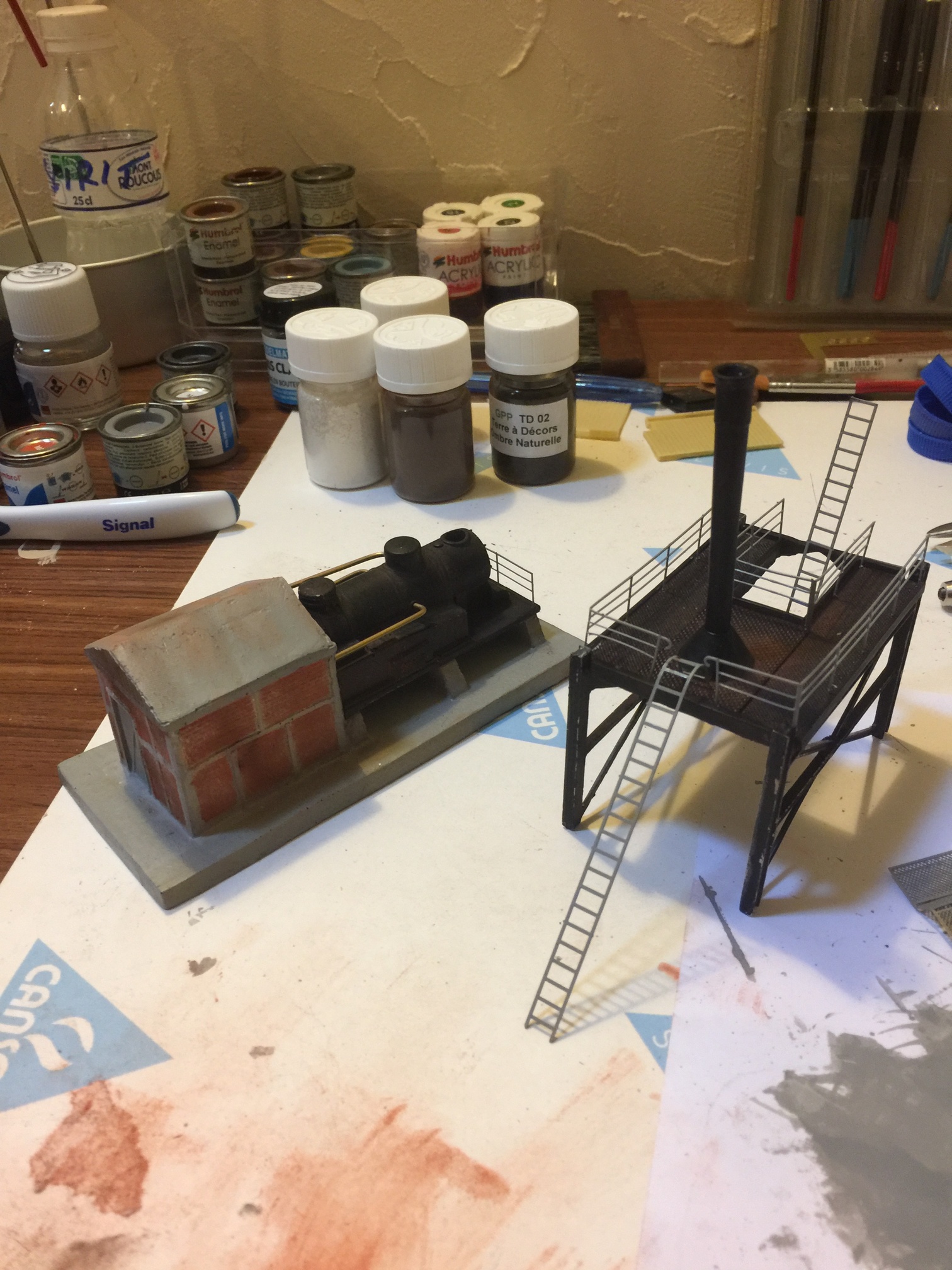

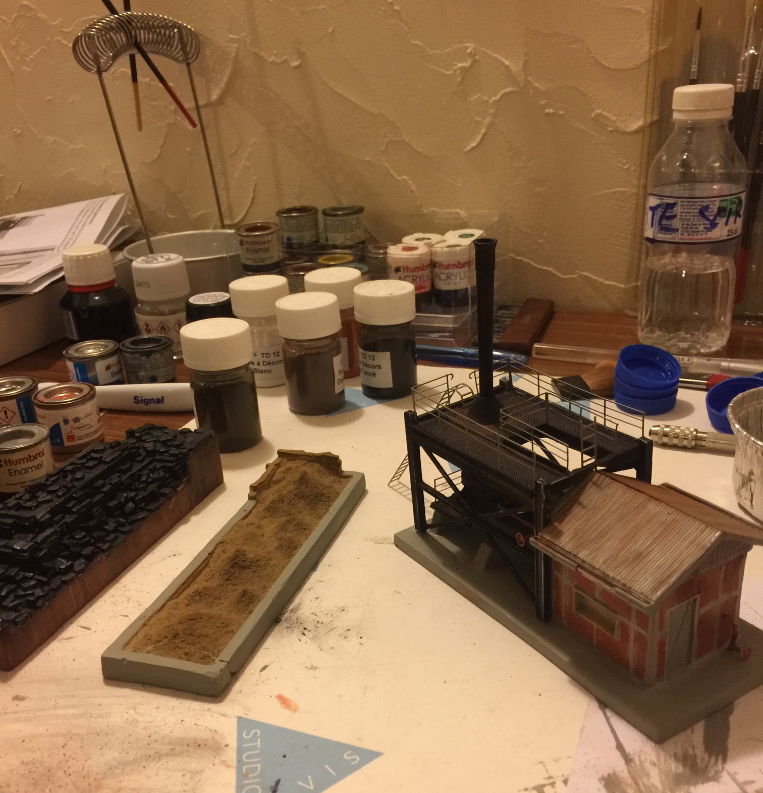

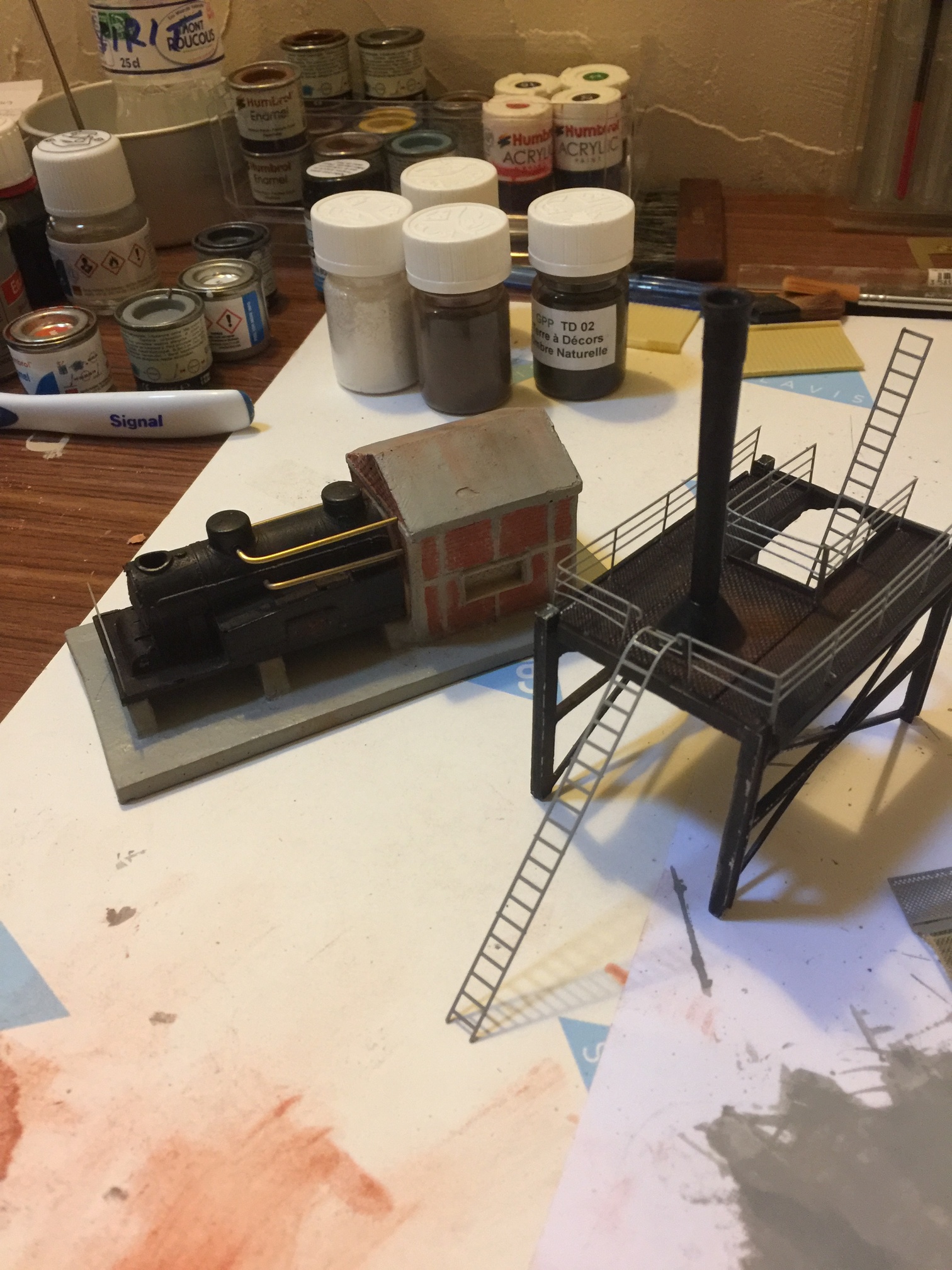

En attendant la livraison de mes diverses commandes, et avec un nouveau chantier à mener en vue (alimentation des décodeurs d'aiguilles à reprendre complètement sur les conseils de Begus), je continue à expérimenter sur ma maquette PN-Sud Modélisme (patine, outils, organisation pour peindre, coup de main à prendre, etc.). Pas simple la résine, le métal, et surtout : la colle néoprène :malade:
Mais ça me sert de "mise en bouche", et je vois que travailler au décor me plaît de plus en plus. J'ai déjà changé le plan de ma gare principale : il y aura une petite halle marchandise, avec sans doute un pont pour treuiller les petits camions... ou peut-être les containers. On verra, on en est encore loin !
Bon, la doc de la maquette n'est pas un modèle de clarté, il faut vraiment faire gaffe pour ne pas se faire piéger par certains détails. J'ai oublié qu'il y avait une toiture à poser... on la voit à l'arrière-plan de la deuxième photo. Depuis ces photos, j'ai réussi à souder sur les tuyauteries des vannes avec robinet ! J'en reviens pas...

Toujours la peinturlure... Ça prend un temps dingue ! D'autant que je tâtonne, car je suis en apprentissage. Mais c'est très plaisant au fur et à mesure qu'on avance.
Des briquettes de charbon, du sable, de la vapeur : mis en couleur, c'est déjà mieux.
J'en ai ch bavé avec mon truc de vapeur :mort: ; je vous dis pas la petite vanne à l'entrée de la boutique...

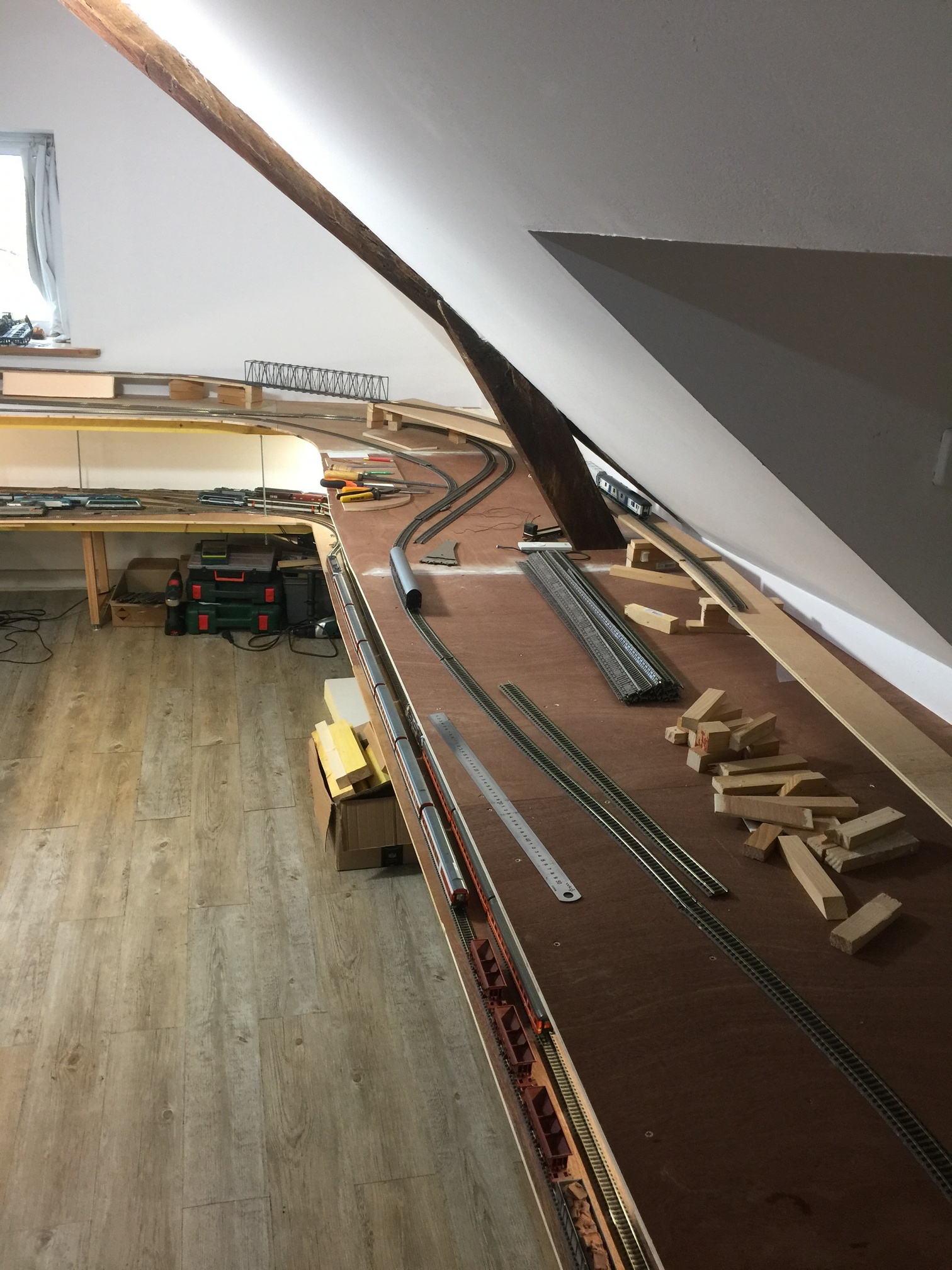

En attendant je fais un peu évoluer les choses quand même côté infrastructure.

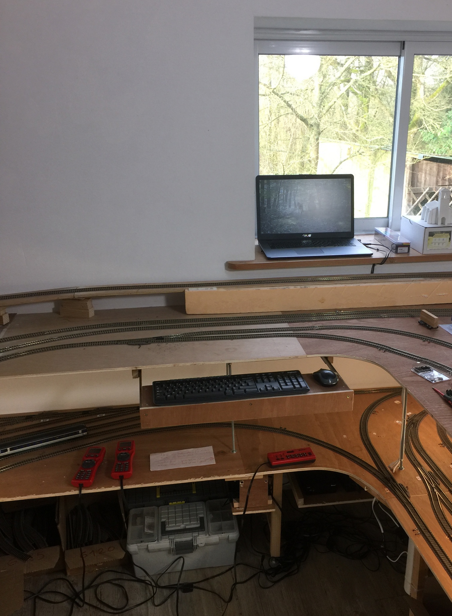

Un petit tiroir pour de l'aisance et planquer clavier / souris :geek: :

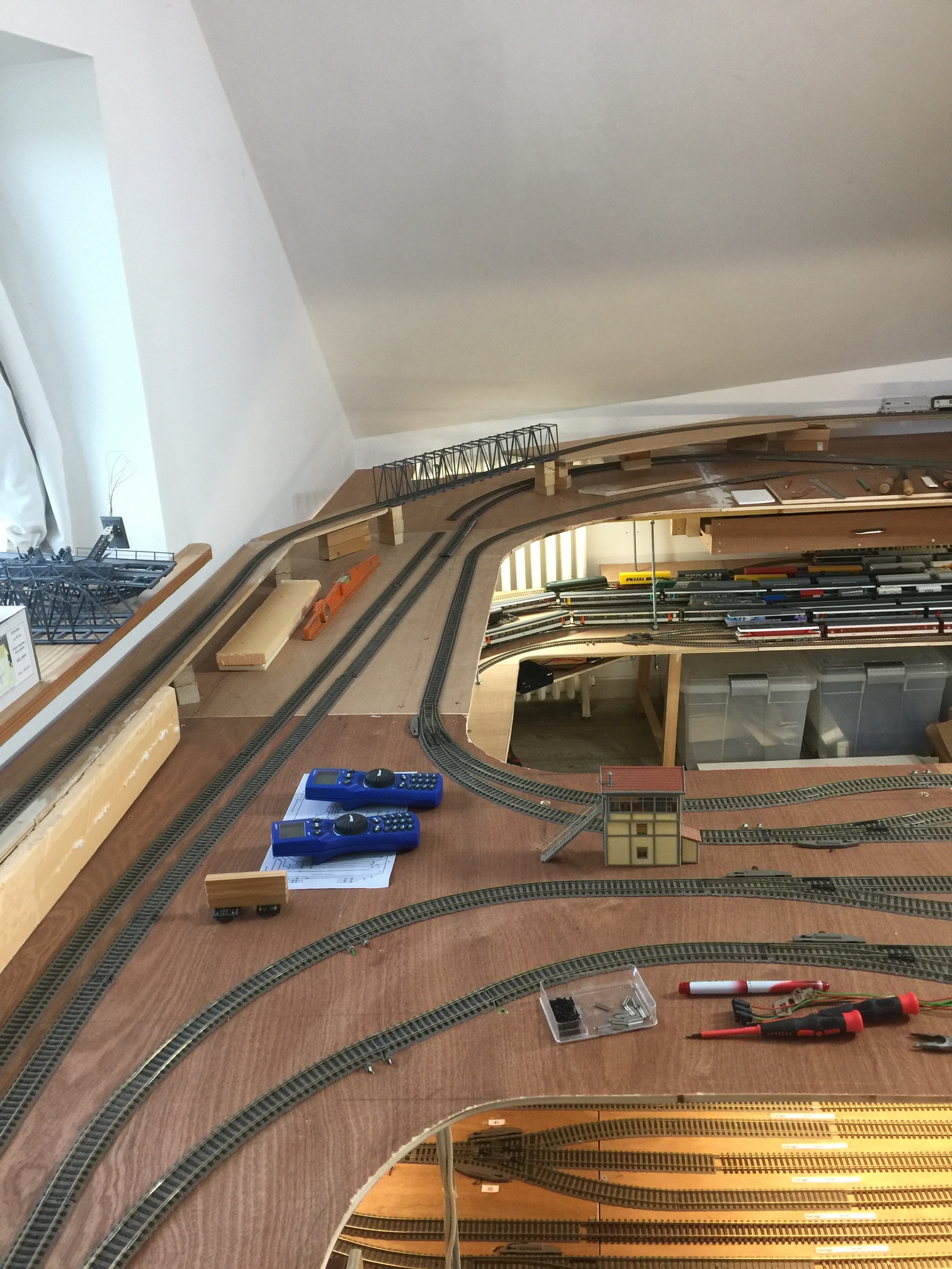

Et la ligne extérieure qui commence à fixer son trajet, de gauche à droite :

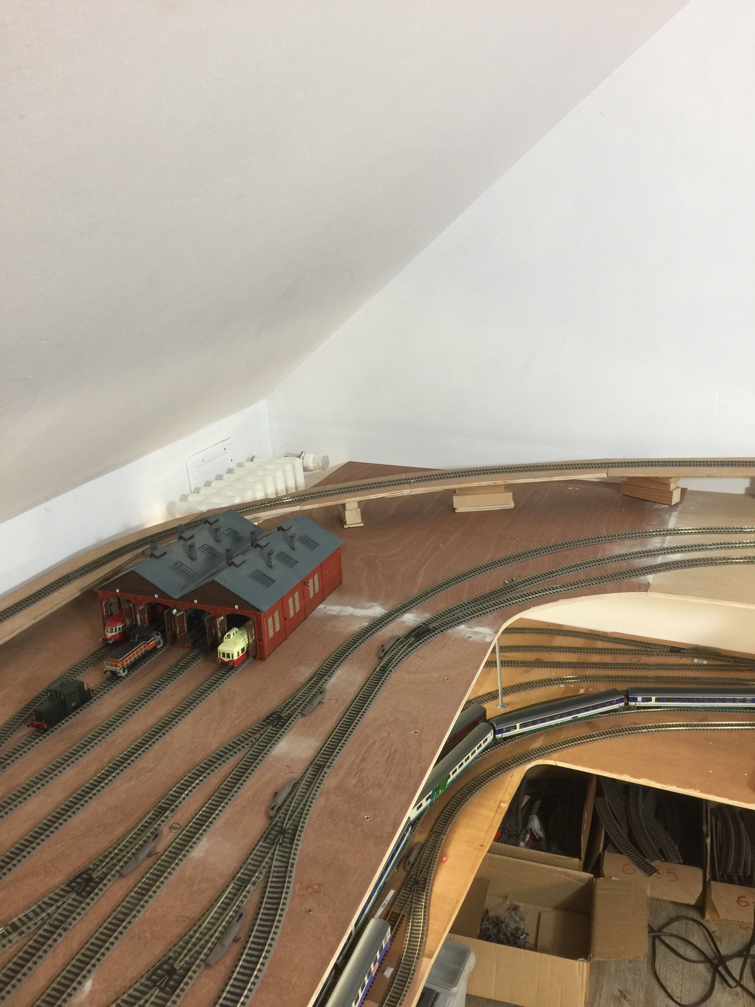

Les deux voies "de parade" vont pouvoir s'élancer à leur tour. La combinaison pont/tunnel/relief, au fond, ne va pas être de la tarte — ce sera le chantier suivant !
Vidéo De Galop
Messages: 5646
Localisation: Région nantaise

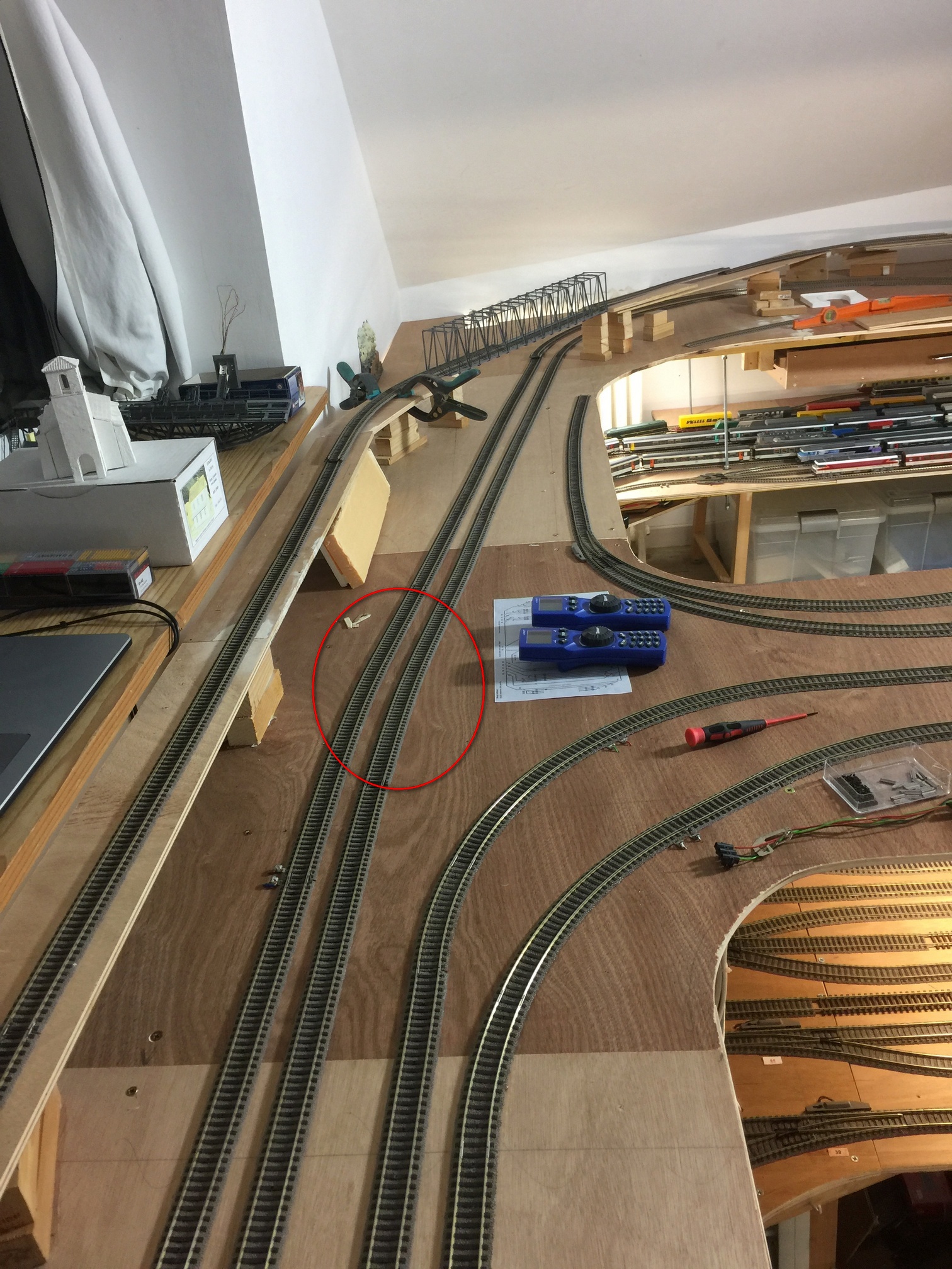

01 Fév 2019, 16:20
Justement je me disais que cela va être compliqué en visionnant ton tracé :?:
Si tu ramenais ta bifurcation en plein voie ( circulation à gauche ) au niveau de ta fenêtre et juste avant le pont métallique il me semble que tu y gagnerais en facilité pour réaliser ton entrée et surtout ta sortie de tunnel :?:
Je verrais bien aussi la voie unique juste après le pont en tranchée .
Comme cela tu pourrais mieux réaliser ta petite montagne. Et l' esthétique y gagnerait .
Mais bon, ce n' est que mon avis :!:

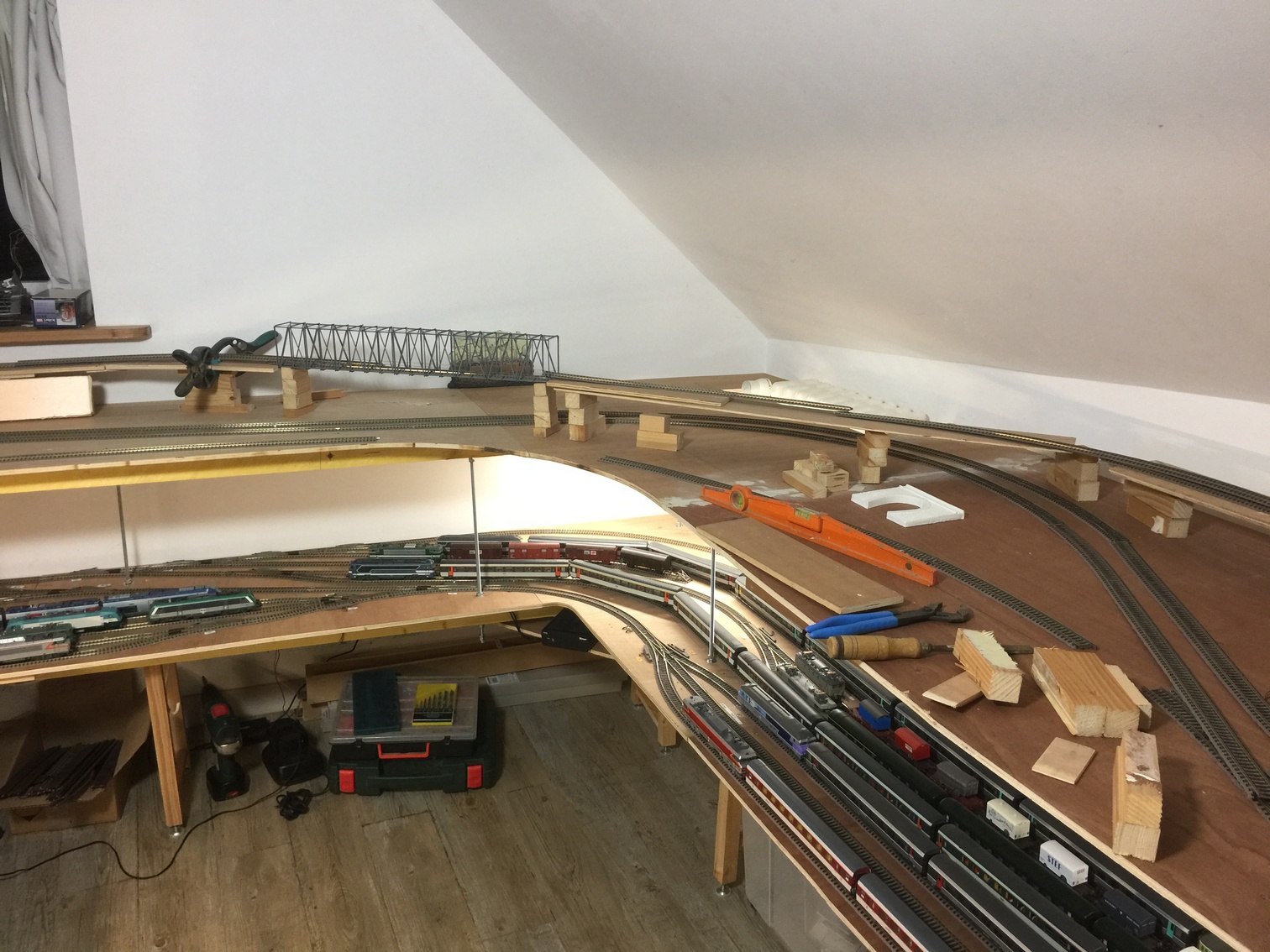

Messagepar Didier
04 Fév 2019, 20:12
J'ai pris un (tout) petit peu de temps pour redessiner cette partie du réseau. La courbe de la voie supérieure vers le pont sera plus douce, le pont plus haut et surtout reculé par rapport à la future entrée de tunnel pour les voies de parade. Pas trop évident sur les photos, mes les voies de parade passent à peu près sous le milieu du pont. Tout cela s'harmonise déjà mieux, et les idées de relief arrivent. A suivre !

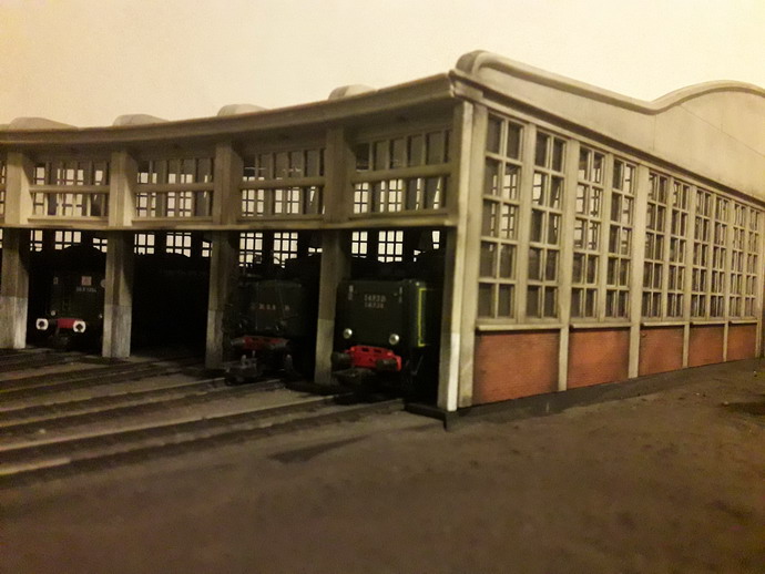

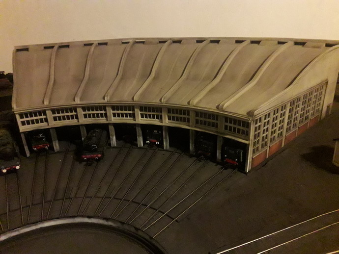

Messagepar Christou231
04 Fév 2019, 23:35
Comme tu hésites à traiter ta rotonde, regarde ci-dessous la mienne traitée à la poudre à décor (crayons pastel sec réduits en poudre),appliquée au pinceau à poil dur et au tampon de tissus en coton. La rotonde type P (Jouef) est "nordisée" avec des planches de papier gaufré autocollant en imitation briques

Messagepar YanShe
05 Fév 2019, 10:19
Didier, ce qui me gêne dans ton projet, c'est les "cassures" entre les courbes et les droites. C'est flagrant au niveau de la voie qui passe sous le pont cage. Pourquoi ne pas adoucir la transition ? Cela donnerais de la fluidité et en même temps, ton matériel s'inscrirait plus facilement en courbe.

Messagepar Didier
05 Fév 2019, 13:42
Tu veux dire cet endroit là :
