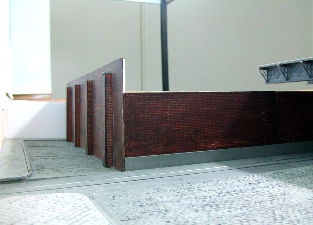

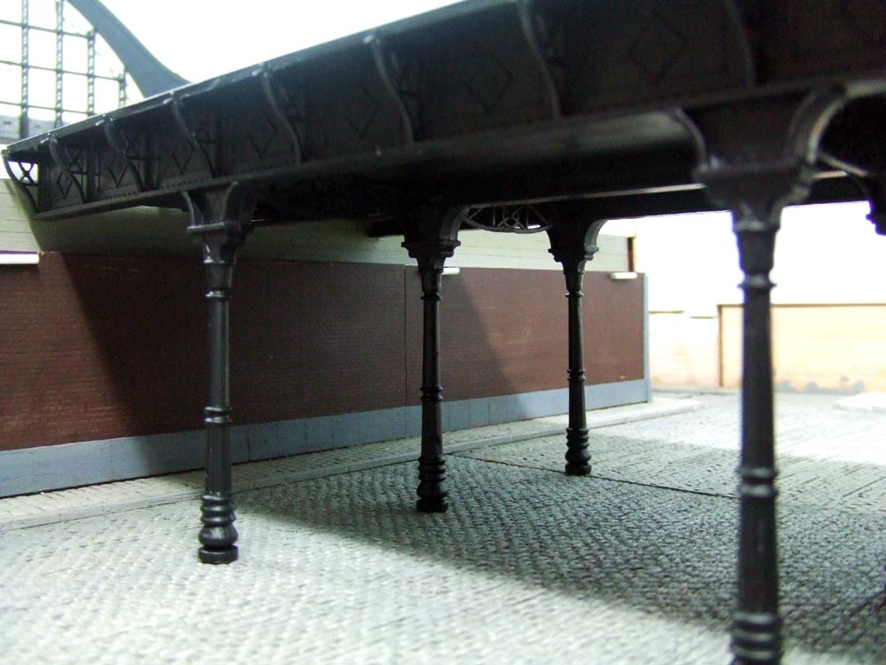

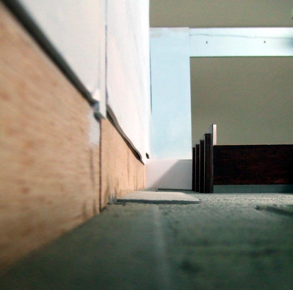

A l'arrière du réseau, dans le prolongement de la rue de Linkebourg, qui longe l'arrière de la gare, après la place Albert dont on aperçoit le trottoir sur la gauche, se trouve l'impasse du Zébu: ;)
Le côté gauche de cette impasse est l'un des centres animés de Bruxelbourg, avec théâtre et cinéma. Le côté droit, par contre, est adossé aux emprises ferroviaires qui prolongent le faisceau sortant de la gare. Il est maintenu par un mur de soutainement en briques.
Cet aménagement est un peu maso car cet endroit ne sera visible d'aucun angle par un observateur du réseau, sauf à monter sur une échelle par l'arrière. Les photos ont d'ailleurs été prises au jugé et redressées avec Photoshop. Mais faisons les choses proprement. :D

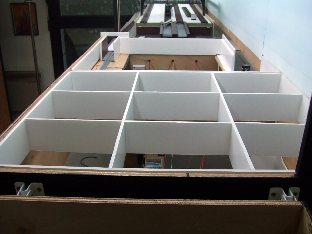

Je suis en train de poser un croisillon en carton plume de 5 mm qui portera le plancher du module annexe, plancher lui même en double couche de carton plume 5 mm. C'est léger comme tout et parfaitement rigide à la fois. Technique déjà expérimentée pour la sortie de gare:
Le double pont central est presque terminé. Il viendra se poser sur des terre pleins pavés de 2 mm d'épaisseur.

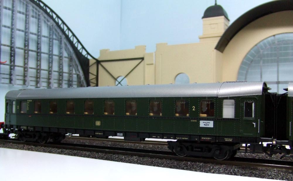

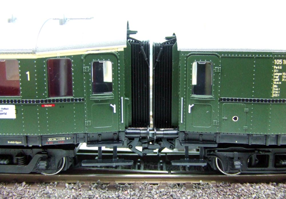

Entretemps, Père Noël un peu en retard m'a apporté les nouvelles voitures "Brochets" Märklin:
Comme toujours sur les nouvelles gammes Märklin/Trix, modèle bien détaillé, attelage à soufflets quasi joints. Et pour ces voitures, longueur strictement à l'échelle.
