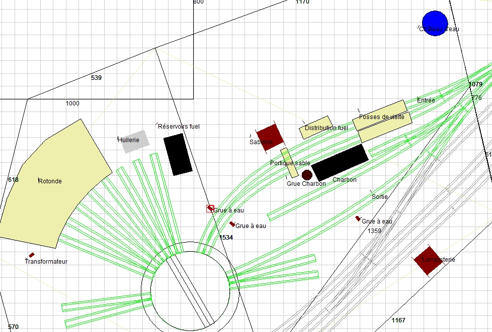

Salut Christophe,
:idea: Il me semble qu'il manque deux grues à eau dans le faisceau d'entrée (une pour chaque voie) ......non :?:
:arrow: Ou bien en installer une entre les deux voie d'entrée.......

Merci!
Pour Albert, juste sur les deux voies vers la rotonde, en entrée? Pourquoi pas, il y a la place!
C'est encore Raily 4, avec lequel j'avais fait le schéma initial il y a dix ans (Raily 2 ou 3 à l'époque). A ne pas conseiller, produit trop obsolète.

XTof_vl a écrit:Merci!
J'ai aussi Raily 4.0
Et comment traces-tu des segments de droites obliques ?

Pour les bâtiments? Tu ajoutes un polygone, et tu ajoutes des points au polygone, avec la petite fenêtre des outils.

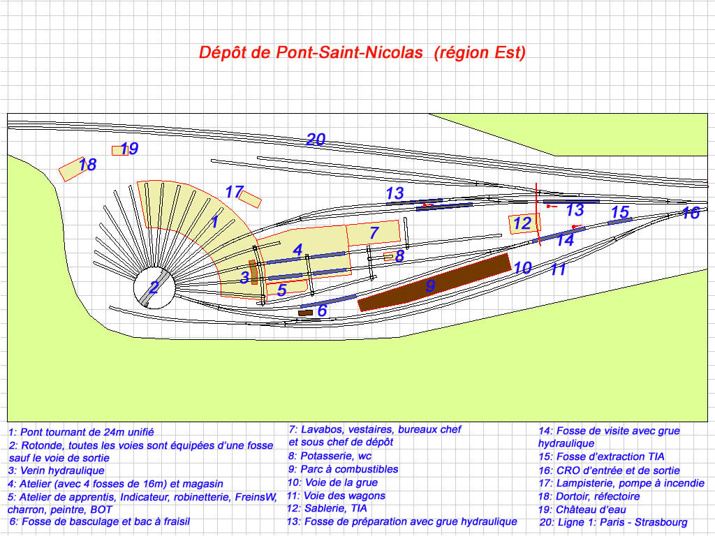

XTof_vl a écrit:Voilà le projet revu, j'ai pas de place pour les fosses à scories, etc, mais cela semble réfléter les remarques émises. pouvez-vous me dire votre avis?
Le fichier joint depot2.jpg n’est plus disponible.
Personnellement je trouve ton parc à charbon un peu étriqué, et il manque les fosses de décrassage, indispensable sur les voies de rentrée pour basculer le feu ou vider les cendres et les mâchefers, ainsi que la fosse TIA pour l'extraction des boues des chaudières.
Pour un petit dépôt comme ça, j'aurais mis une seule voie de rentrée pour les vapeurs.
Tu pourrais ajouter un atelier accolé à ta rotonde.
Mais tout ceci n'engage que moi bien entendu ;)
Voici le plan de mon projet de dépôt si ça peut aider

J'ai hésité pour les fosses, mais je suis trop court en longueur.
Je vais voir en vrai si cla devient possible sur le terrain, en raccourcissant le tout.

Surtout que sur la voie de rentrée, la fosse d'extraction TIA, la fosse de visite et la fosse de basculage sont quasi indispensables si on veut être réaliste :!:
sur le grille de départ se sont les fosses de visite qui le sont pour la préparation des machines
