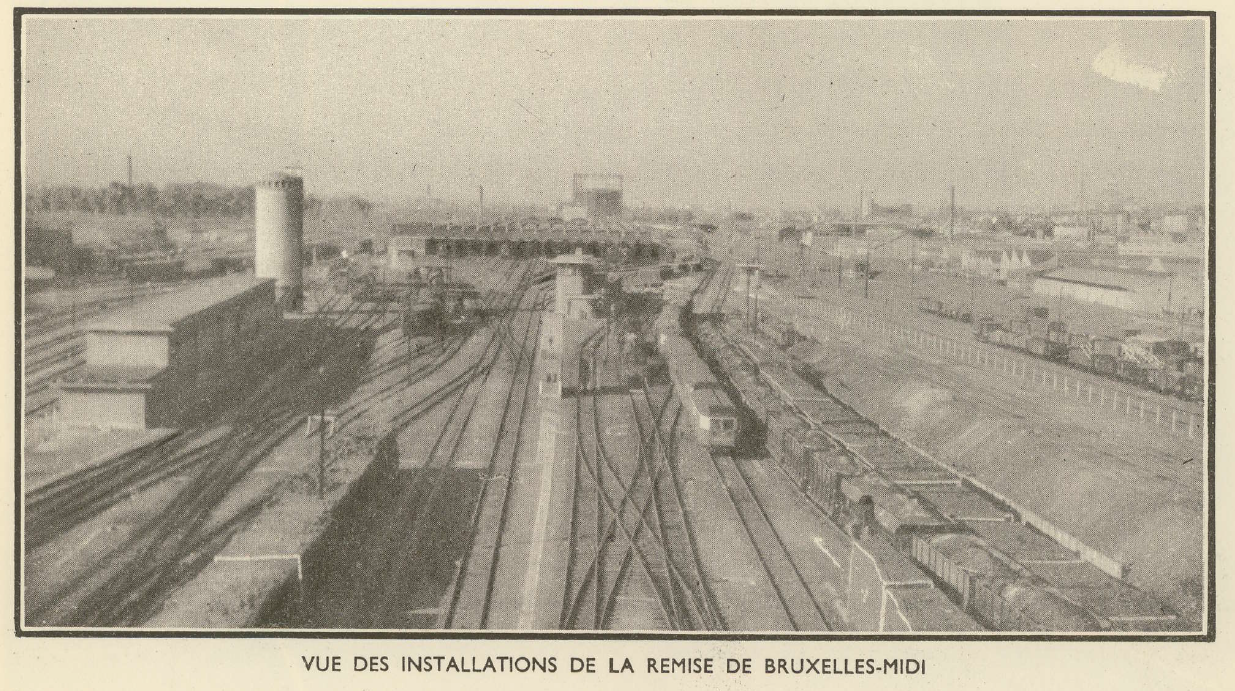

Puisque rock a déjà évoqué les allemands et une fräulein, voici les belges
Au Fil du Rail de Fernand Lebbe, numéro 10 - Les remises
27 Fév 2019, 20:20
Donc les belges font comme les allemands.

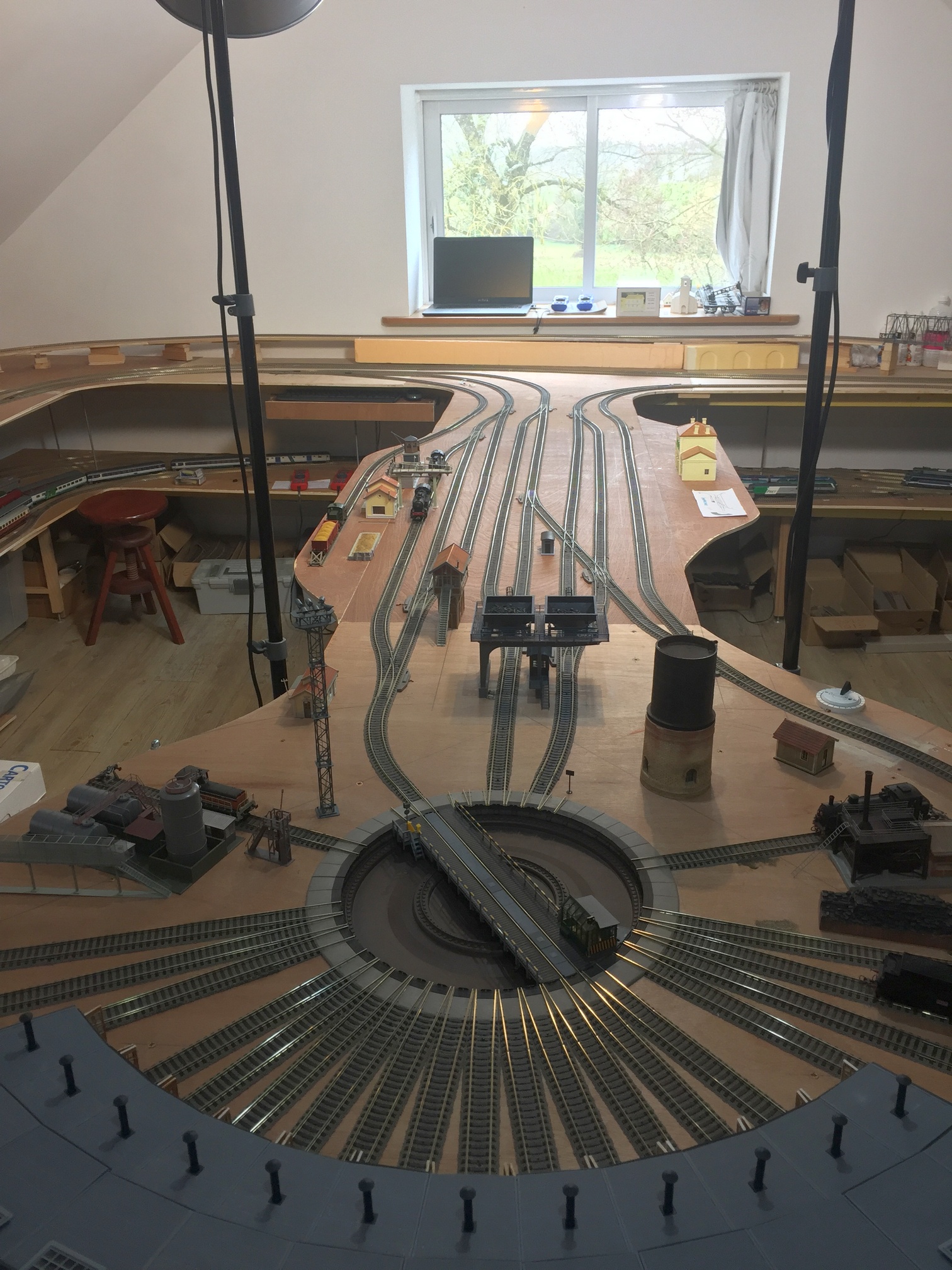

Qu'il n'y a pas de problème, que des solutions, épisode 1.

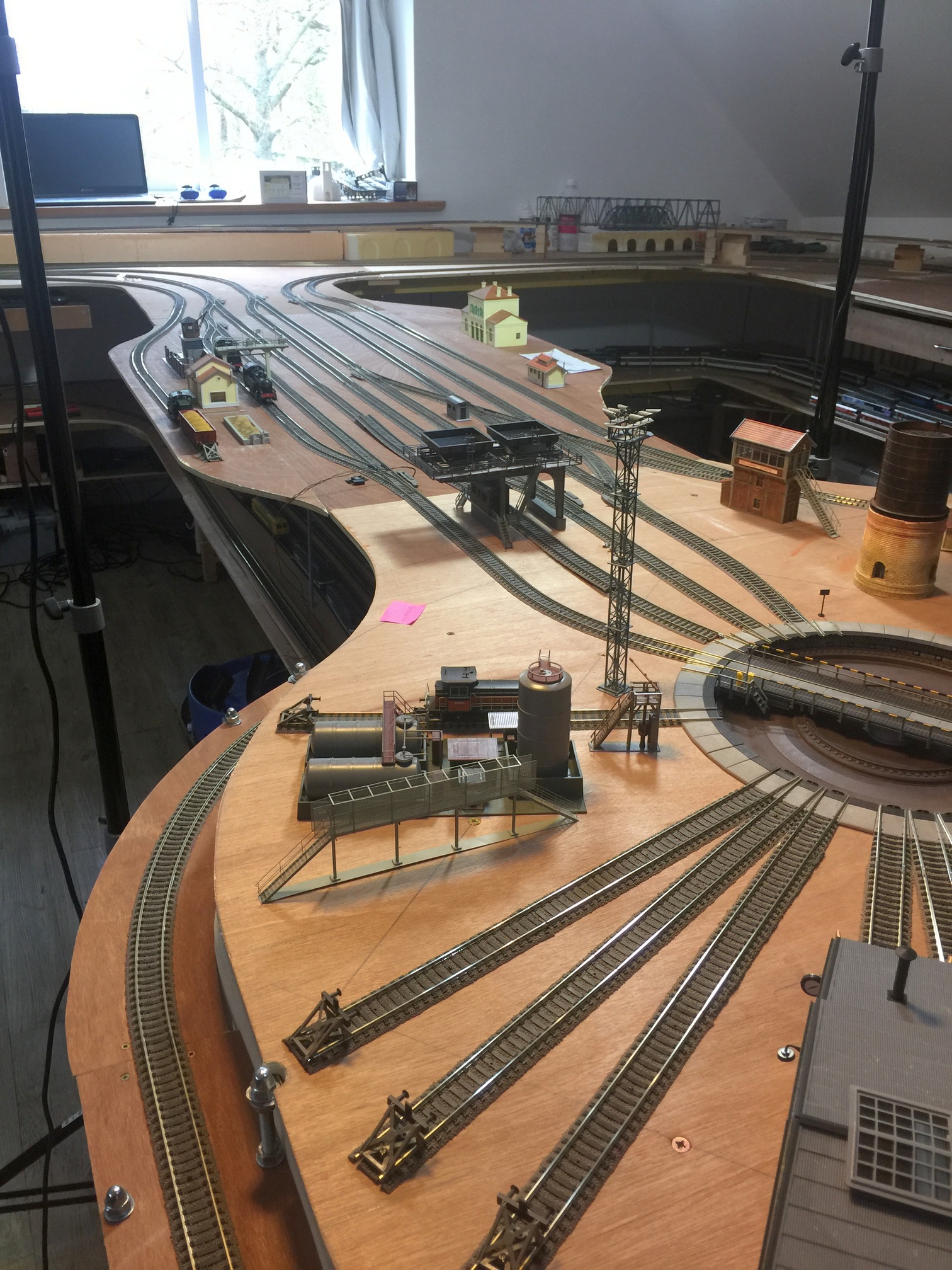

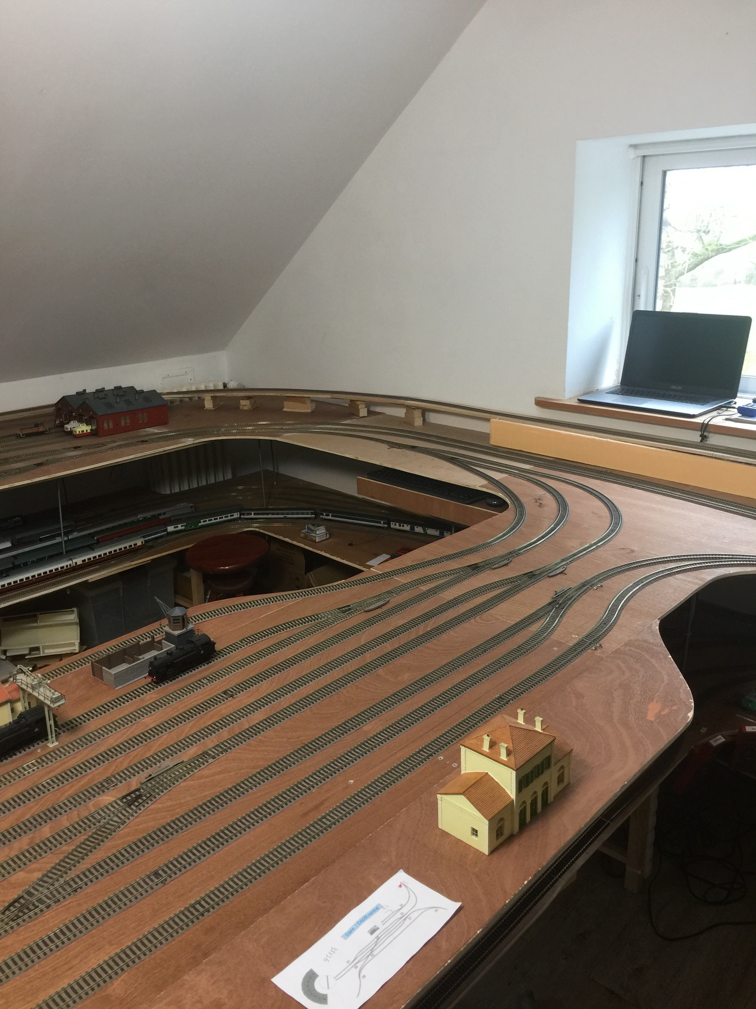

Les jonctions vers le côté gauche du "T" partant de la rotonde n'étaient guère satisfaisantes.
Cela me faisait un peu suer d'y retoucher pour diverses raisons... et puis vient le moment où l'on y est prêt.
De l'intérêt du multi-tâches !
C'est maintenant plus harmonieux, et les courbes, serrées par la force des choses, ne descendent pas en dessous de 420 mm, c'est déjà pas si mal :
Avec en prime une petite voie pour amener sable et charbon (ancienne installation)...
(A suivre)

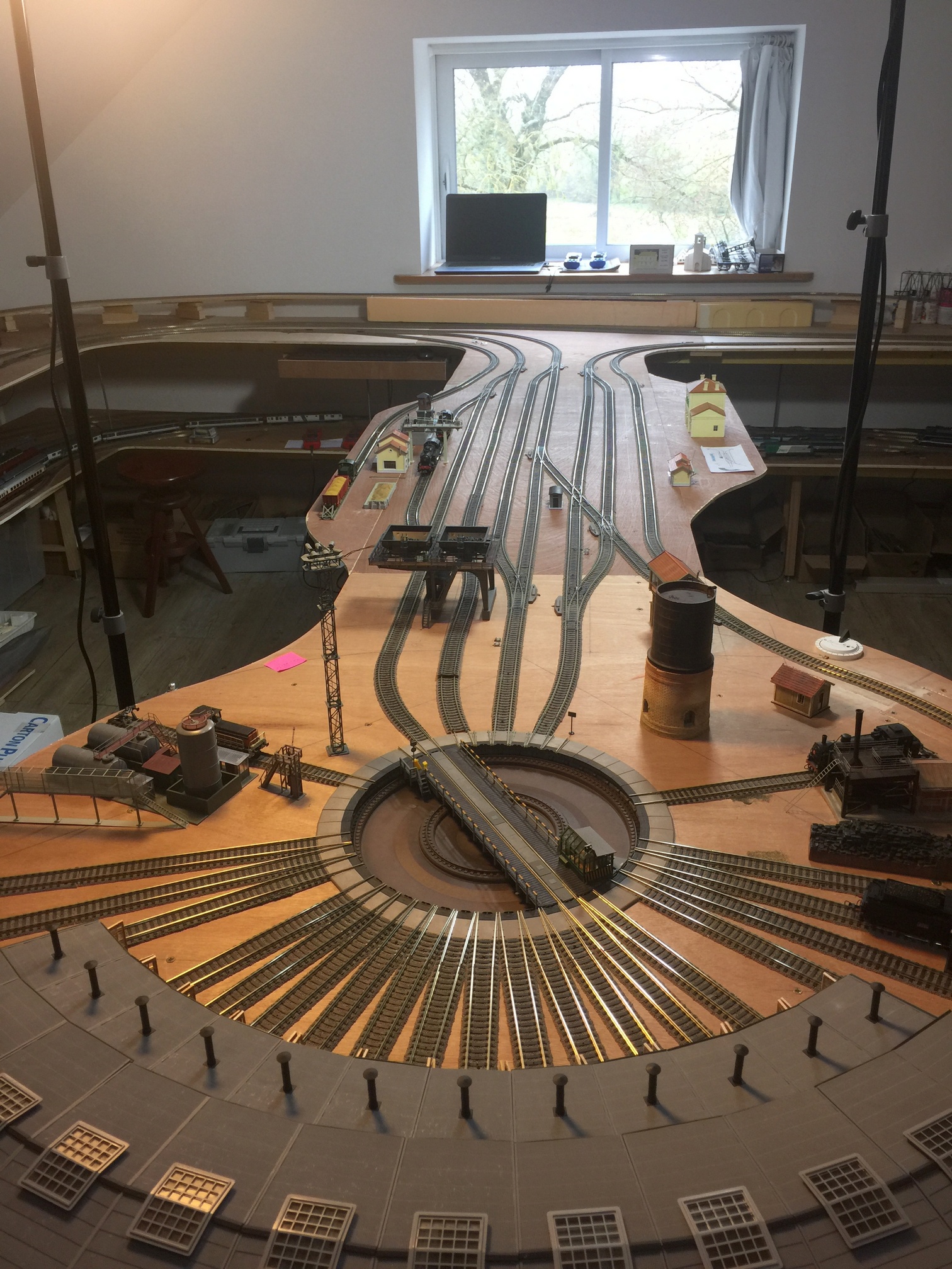

Qu'il n'y a pas de problème, que des solutions, épisode 2 (rappel : je suis à moitié breton...).
Et voilà maintenant que le chargement de charbon avec son entraxe improbable (contrairement à toutes les autres maquettes que j'ai étudiées), se retrouve sur les voies d'entrée...
Et il y a la place pour une grue !
Quoi, on ne commence pas par le chargement de charbon en arrivant au dépôt ??? :gne:
J'ai trouvé que cela se pouvait ! :D
Une petite remarque : les maquettes Faller sont supérieures à celles de Volmmer, il me semble.
Les deux mâts que l'on voit toujours un peu à gauche et à droite sont les supports de deux projos que je dois utiliser compte tenu de la luminosité de la pièce. Je réfléchis à un système d'éclairage pour le niveau supérieur qui permettra, entre autres, de s'en passer. Pas évident dans le contexte de cette pièce, il va y avoir du boulot ! Mais on va trouver !
