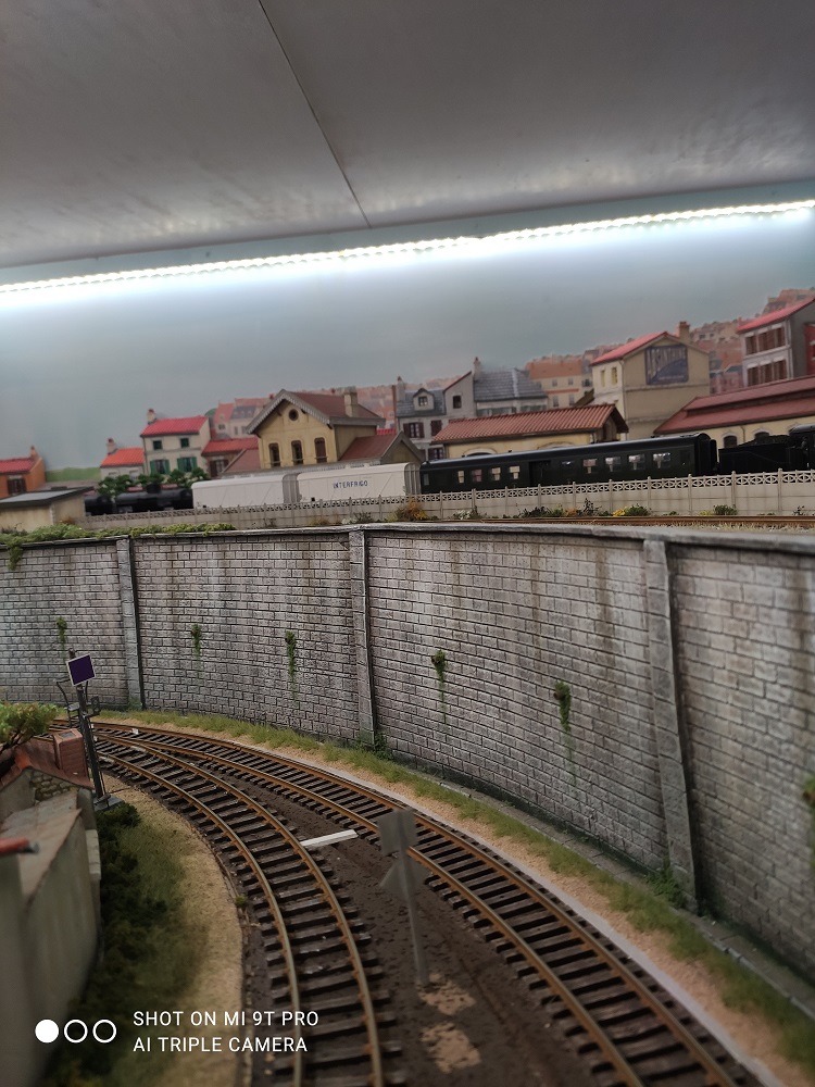

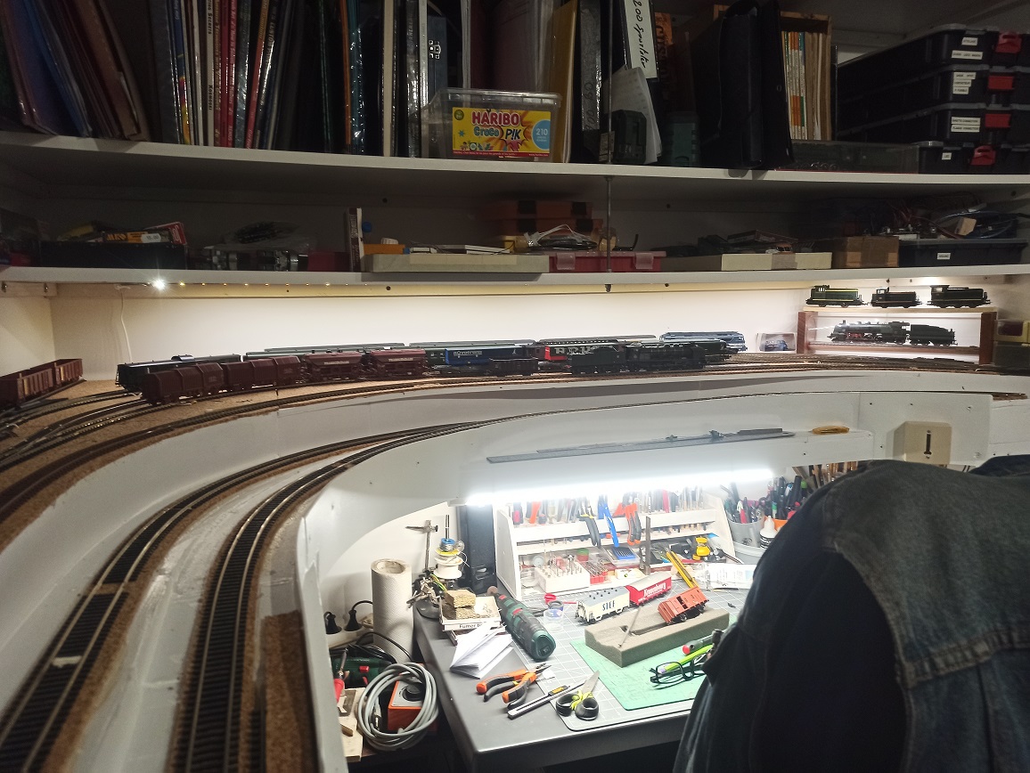

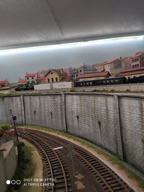

]pas grand chose de nouveau , mais un petit éclairage de la gare cachée :cool:

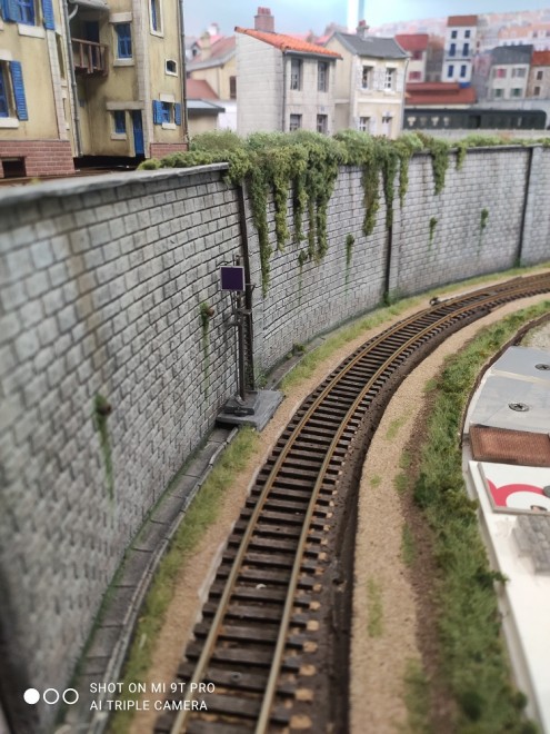

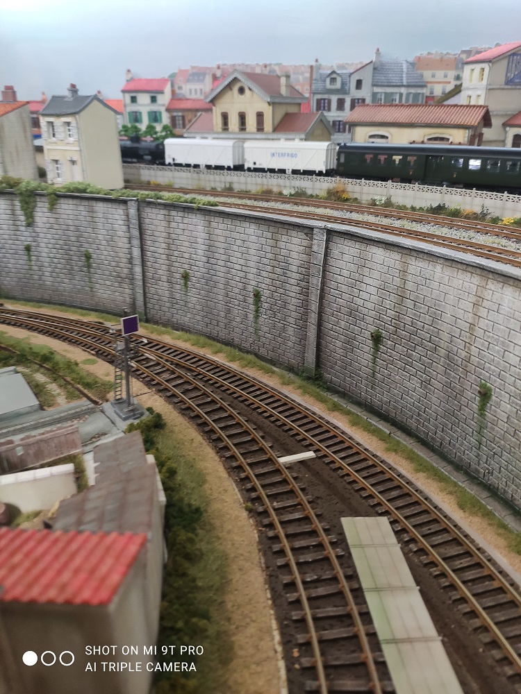

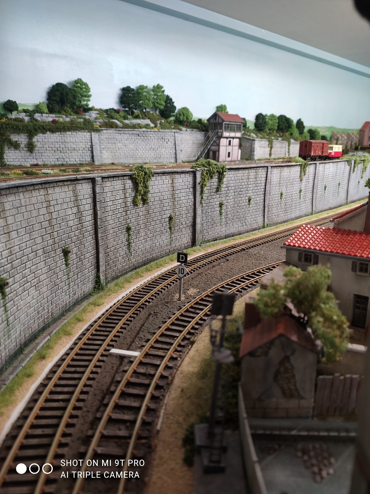

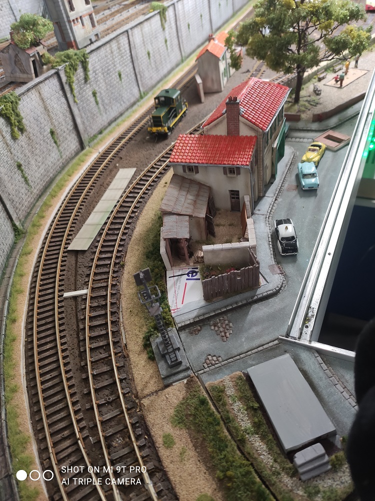

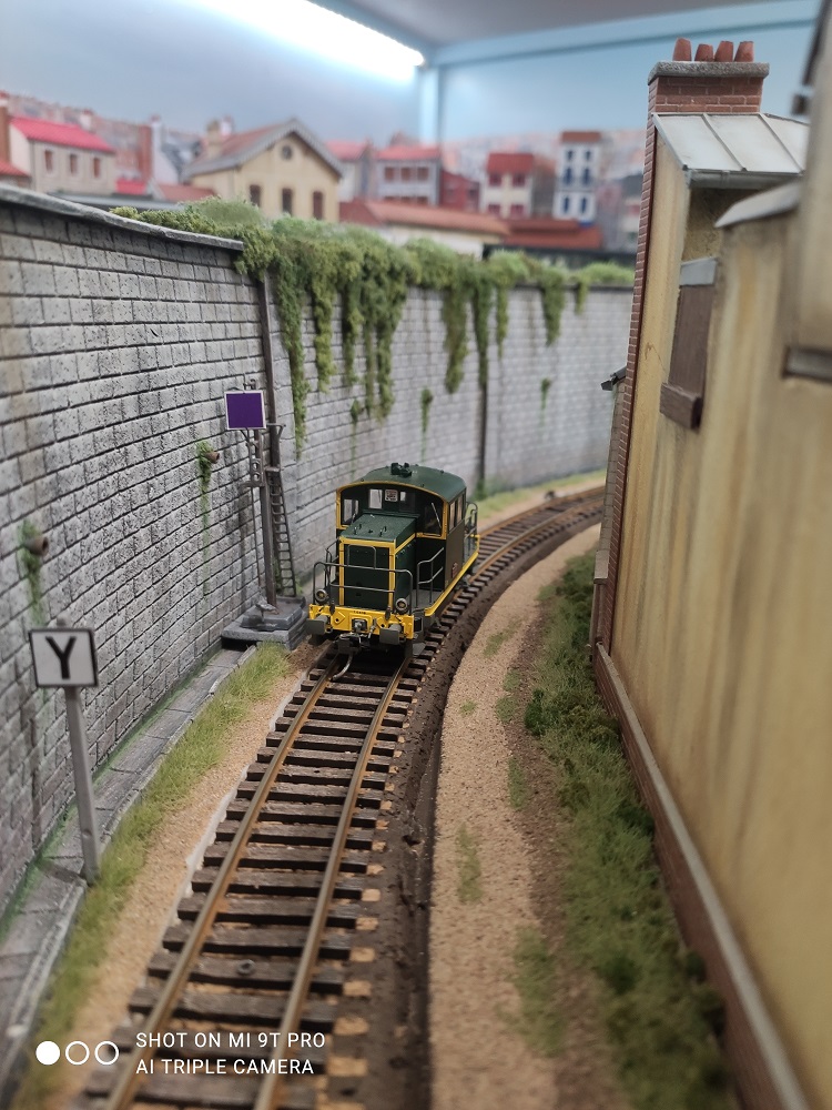

bonjour a tous
les travaux sur le réseau reprennent après une petite période d inactivités
pose des carres violets mécaniques qui si tout va bien seront fonctionnel .
je trouve que les signaux ne ressortent pas assez , je vais certainement les repeindre avec un gris plus clair..........
par contre j aimerai rajouter de panneau fixe pour la circulation dans le dépôt , mais je ne sais pas quoi mettre ..........
n hésitez si vous avez des idées ou conseils , je suis preneur .
au plaisir de vous lire

Les signaux mécaniques c'est le pied. J'ai des JV avec les cibles lumineuses fonctionnelles et des MKD non équipés et c'est mon problème pour ces derniers . Un carré violet est actuellement fonctionnel et est couplé avec l'aiguillage.

Je trouve que ça complète bien la voie ......
C est pour cela que j aimerai trouve quelqu un qui maîtrise un peut le sujet pour me dire quoi mettre sur le dépôt....
Pour moi j' ai eu la chance de trouver quelqies signaux MKD a prix correct.
Et je voulais justement des mécaniques pour animer un peut les choses :mrgreen:

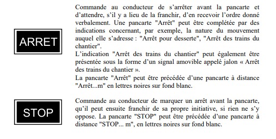

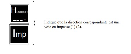

tarmot17 a écrit:par contre j aimerai rajouter de panneau fixe pour la circulation dans le dépôt , mais je ne sais pas quoi mettre ..........

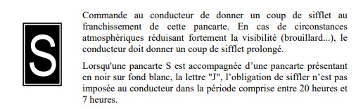

A part sur les voies de sorties (en direction de la sortie), il existe très peu de signaux à mettre dans les dépots.
On y trouve surtout des pancartes comme celles ci-dessous ou des damiers rouges et blancs (signal d'arrêt à main) positionné généralement dans la voie sur les traverses.
Ca peut être aussi un simple drapeau rouge.
On peut trouver aussi toutes sortes de pancartes (texte blanc sur fond noir) reprenant des indications telles que :
"avancer jusqu'au passe-pied",
"rouler au pas"
etc...

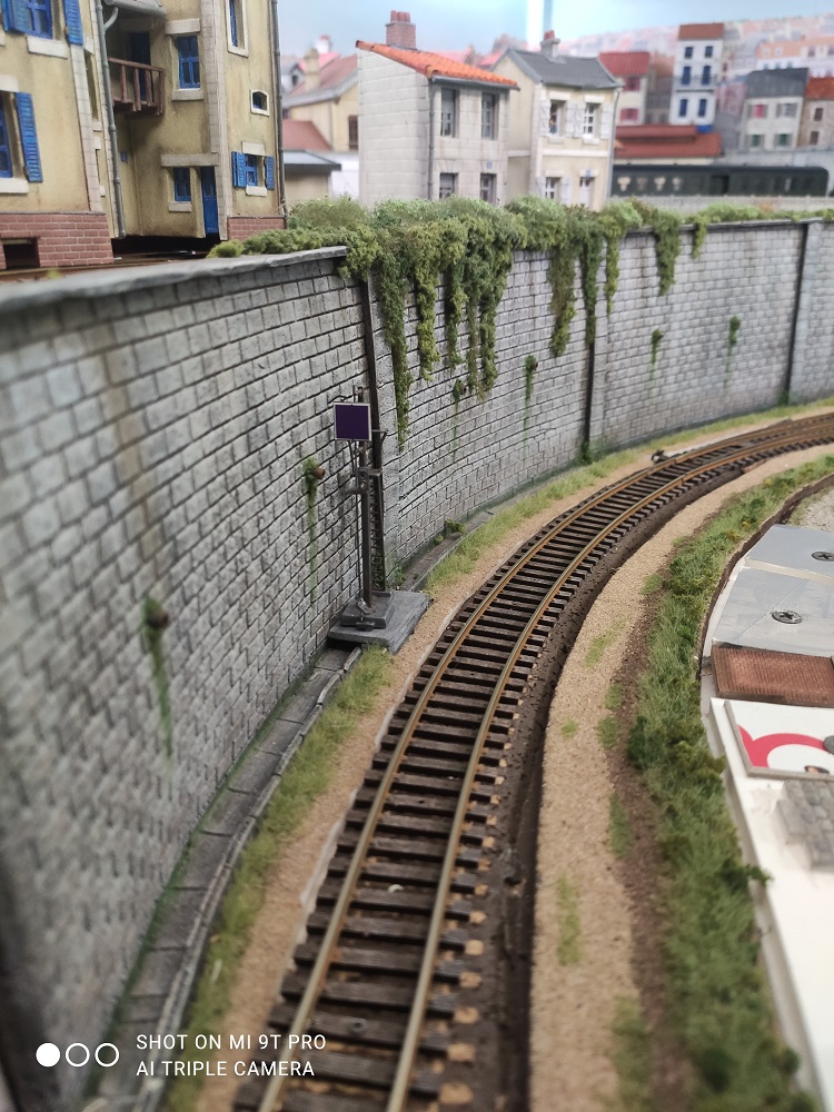

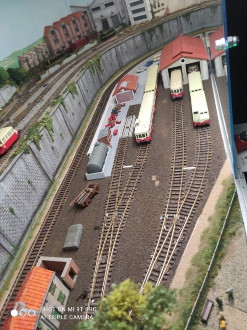

merci pour ces info Nonodudu76 ;)
je vais réfléchir a ça ............
pour l instant j en suis la
a suivre ...........

Comme toujours, tout dépend de tes souhaits.
Si tu veux être crédible et utiliser une signalisation cohérente, alors enlève le "Y" devant le carré violet.
Je ne pense qu'il existe dans la vraie vie.
La pancarte "D" est à installer en combinaison avec le signal donnant accès aux voies de dépôt. Il ne peut pas être implanté comme ça tout seul en pleine voie.
Le TIV (Tableau Indicateur de Vitesse) 10 km/h doit être suivi soit :
- d'un "Z" (comme Zone) et "R" (comme Reprise) blanc sur fond noir pour délimiter la zone à franchir à 10 km/h.
- d'un point facilement repérable comme une aiguille.
Le carré violet doit être implanté avant la traverse blanche de croisement s'il s'adresse à la seule voie de gauche.
S'il s'adresse aux deux voies, il doit être au droit de l'aiguille (entre pointe et coeur), ou à défaut fléché come sur l'image ci-dessous
Lorsqu’il s’adresse à deux voies principales convergentes
(exemple : en voie unique, sémaphore mécanique commandant
la sortie d’une gare de voie directe, toujours implanté côté "voie
directe"), le signal de groupe est muni de deux flèches obliques
blanches, non éclairées la nuit, orientées du même côté vers les
deux voies intéressées.

pour le " Y " je pensais pouvoir le mettre pour annoncer l aiguille du dépôt
pour le " D " idem , placés a droite de la voies d entrée au dépôt avec la vitesse
donc j ai tout faut ............. :pleure:
bon je vais revoir tout ca demain ..........
encore merci pour ces conseils Nonodudu76

Bonsoir Tarmot17,
en effet peu de signaux dans un dépot ;)
va falloir meubler avec autre chose : seau avec des cales, traverses usagées, tas de charbon, brouette de sable, barbecue, pièces détachées de locomotive....

bonsoir cc6532+891
justement vu qu il n y en a pas beaucoup , ça pourrait être sympa de les mettre ........
pour tout le bordel annexe de meublage c est prévu :cool:
