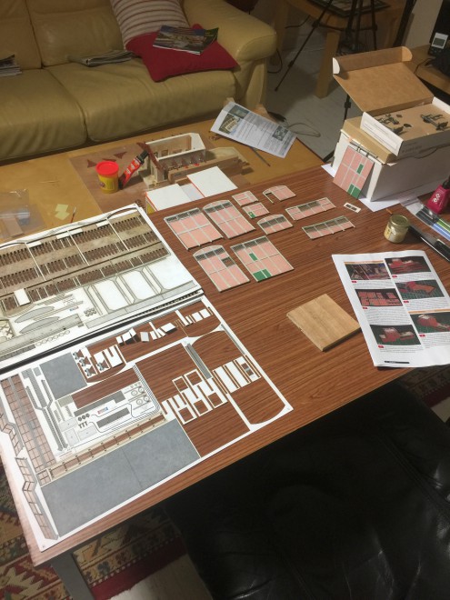

Première impression sur la maquettes de sablerie de Régions et Compagnie : je suis un peu perplexe.
Un très riche catalogue, le fait d'aider un ESAT : très bien.
Mais le carton renforcé découpé au laser : je me demande ce que cela va donner en fin finale.
C'est fin, mais plutôt "2D" que "3D" ; en particulier pour des wagonnets, des structures métalliques comme le portique, je me demande...
Et puis ça n'est pas de la tarte à dégrapper, puis à coller. Ce sera sans doute très long, cette réalisation.
Bon, ce n'est qu'une première impression (si j'ose dire...), on verra au fur et à mesure !
J'espère tout de même que le résultat sera exploitable, car ce sont des maquettes assez coûteuses.

La deuxième impression sur cette maquette de Régions et Cie n'est pas meilleure...
Pour l'instant, les différents murs sont depuis 24 h sous mon Gaffiot et mon Bailly, car ils sont "flambés", et ne peuvent s'ajuster...
Entre autres.
A suivre...

Messagepar Didier
09 Mar 2019, 21:46
Comme tu le sais, Rodolphe, je n'aime pas être critique vis-à-vis de nos artisans, et j'essaie d'être précis et honnête. En l'occurrence j'ai bien parlé d'une première puis d'une seconde impression pas très bonne, sans porter encore de jugement définitif, même si je sens assez mal le résultat pour l'instant. Comme pour le reste je dirai ici les choses comme je les vois au fur et à mesure, et on verra bien en fin finale ce qu'il en sortira. Je pense (et j'espère beaucoup) réussir à tirer quelque chose de cette maquette, qui irait très bien là où je l'imagine. Mais ce n'est pas gagné. Le carton est assez solide, oui, mais les plaques sont bombées, sans doute sous l'effet des couches de cartons collés en renforcement. Donc sur les "grosses pièces" (les murs du bâtiment) ça joue pas mal. J'ai collé les 4 côtés d'un premier morceau du bâtiment ce matin, après plus de 24 h sous mes deux (très) gros dicos, et seul les 2/3 depuis le bas collent à peu près. Une fois ça solidifié, j'essaierai de reprendre ensuite le haut, mais je crains la casse : ce carton n'est pas souple du tout, et plie tout net d'un coup si on force un peu (j'ai testé sur une partie en excédent). De plus, quand c'est plié, ça ne tient plus du tout, c'est mort. Les divers parements sont eux très fin, c'est du papier, et donc très fragiles. Bref, il va falloir tricher, bricoler, et faire très attention... Aujourd'hui je reviens d'une nouvelle journée de clays, je suis HS. Mais si besoin est, j'illustrerai mon propos par des photos.
Cela dit, il est clair que toutes les solutions (résine, pierre synthétique, plastique, etc.) ont leurs avantages et inconvénients. Et que décidément, comme déjà indiqué, c'est plutôt le plastique qui me semble offrir le meilleur compromis, après avoir essayé diverses choses, pour voir. Mais je peux encore changer d'avis !

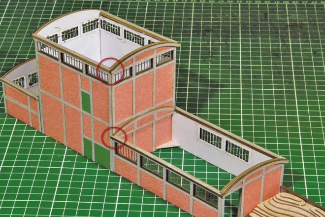

Messagepar Didier
11 Mar 2019, 12:06
Help !
Bon, je suis assez fâché ce matin avec cette maquette, ça doit s'entendre un peu... mes excuses pour le ton !
J'ai préféré faire vite fait une vidéo (plutôt qu'un long texte) pour expliquer mon problème, la voici :
[vidéo supprimée, voir suite de l'histoire]
En complément cette photo de la partie de la doc qui concerne ce point :
Vidéo De Galop
Messages: 5650
Localisation: Région nantaise
Messagepar Carlo
11 Mar 2019, 12:20
Vidéo très explicite...
Pour le toit trop court, à part de fabriquer une pièce maison, je vois pas trop... :gratte:

Messagepar Ke20
11 Mar 2019, 14:36
Ah oui, en fait les arches ne se posent pas dessus, mais sur le coté pour faire la corniche latérale...
