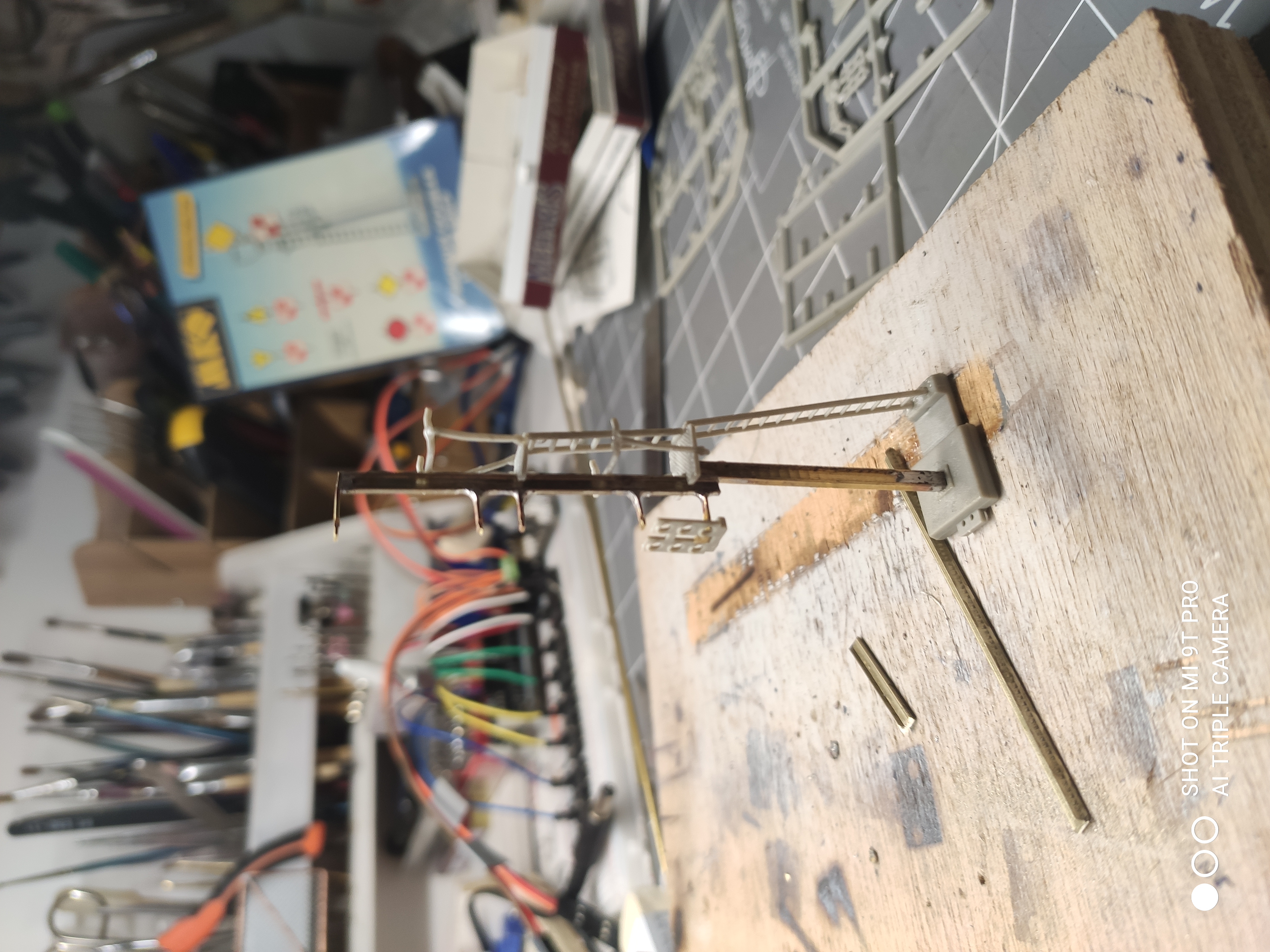

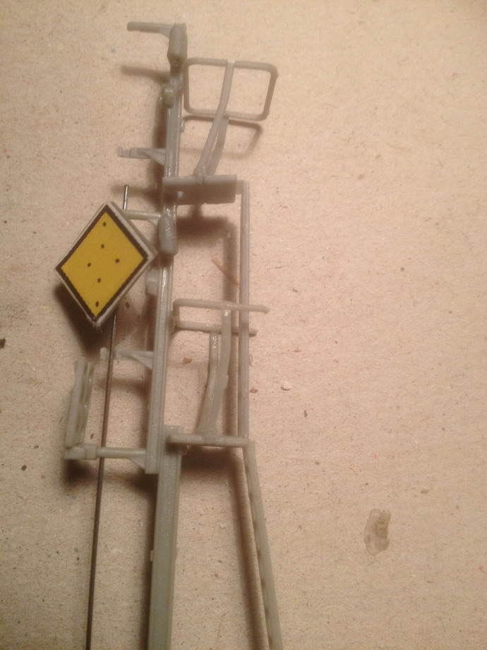

je me suis occupe a faire le mat pour le double panneau , c est un mix de laiton et de pièce MKD

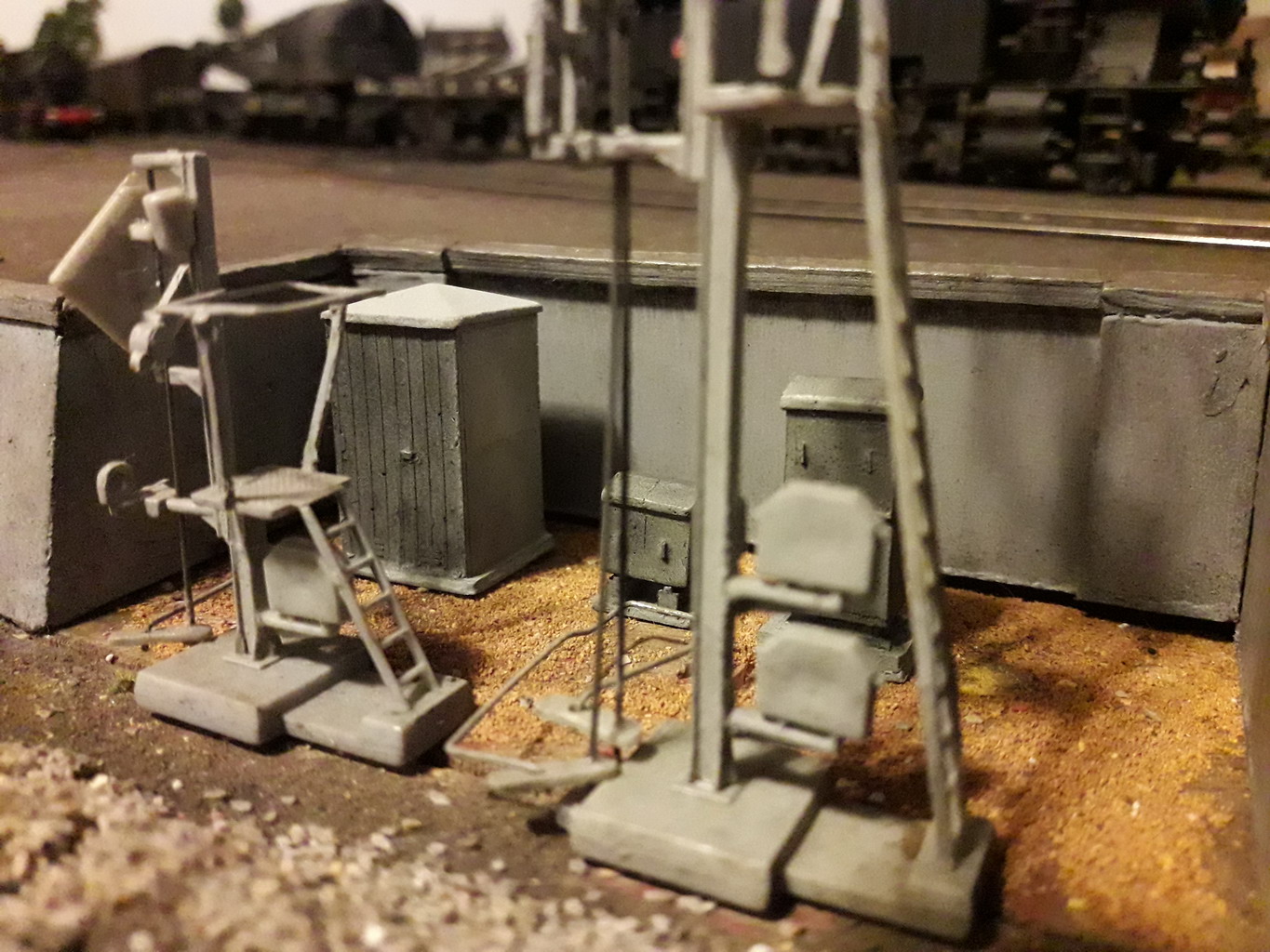

J'ai un book d'une trentaines de pages en format électronique :"La signalisation mécanique unifiée" Si cela t'intéresse tu me le dis par MP.
Pour ma part, j'ai bricolé deux mats et accessoires en plastique pour faire un signal double.
Il ne faut pas oublier l'armoire électrique et les coffres à pile (un coffre par cocarde ou un coffre double). On y voit la tringlerie de commande.

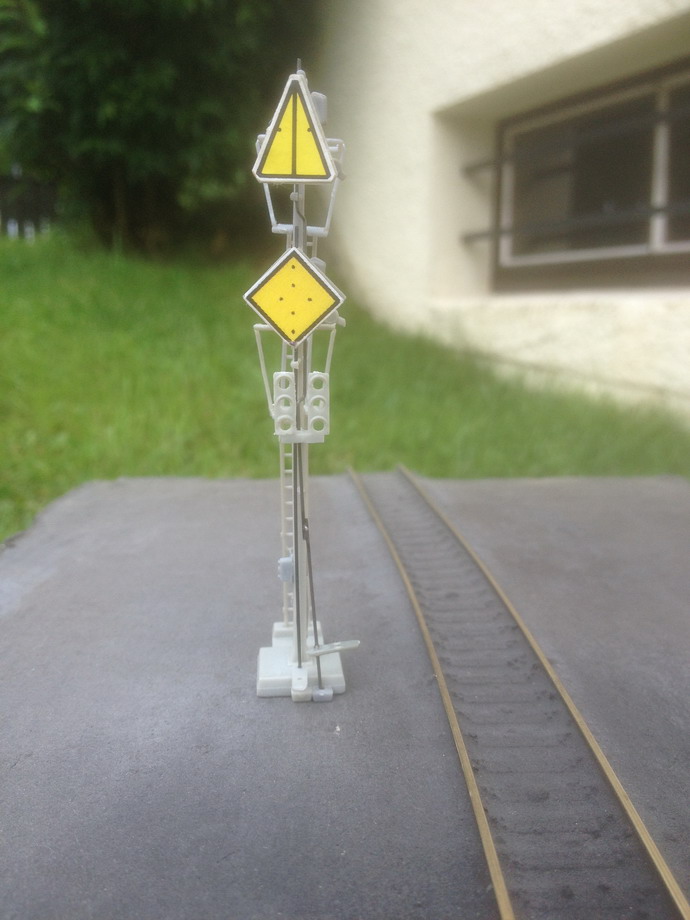

pour le mat double , ça y est je viens de le finir , juste que les 2 cibles ne sont pas alignées........

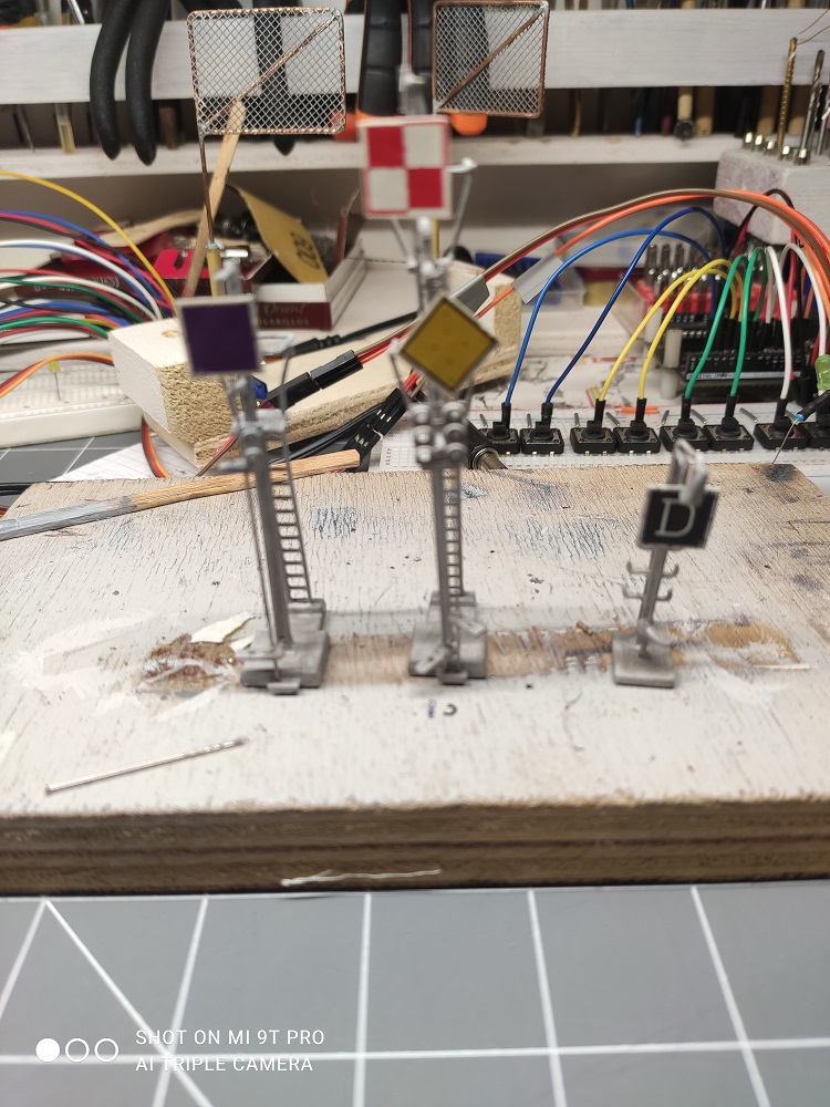

Messagepar tarmot17
23 Oct 2023, 22:17
bon les mats mobiles sont presque fini :D
plus que les led a installer .........

désolé de jouer les trouble-fêtes, mais le damier rouge et blanc est à l'envers. :mur: :mur: :mur:
Les carrés rouges doivent être en haut à droite et en bas à gauche.

Messagepar tarmot17
24 Oct 2023, 08:07
merci pour l info bernard21 ;)
j ai les 2 options alors :mdr:
