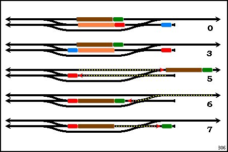

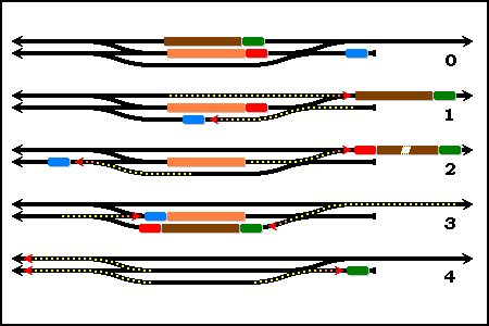

Rappelez-vous : il y a un "certain" temps je vous avais proposé un petit problème de croisements de trains dans ma bonne gare de Skildal. EC65Mozart a proposé une solution, personne d'autre, et il est plus que temps que je revienne sur le sujet pour le clore une bonne fois pour toutes.
La solution d'EC65Mozart est en fait excellente. La voici illustrée :
Le tout est effectué en 4 mouvements :applause: :cool: . Bien sûr, EC65Mozart connaît mon réseau... (ce qui ne lui donne d'ailleurs aucun avantage !) D'un point de vue pratique, pour mettre sa solution en oeuvre il faut, soit être plusieurs (un opérateur par loco), soit avoir beaucoup de doigté : un véritable concerto pour trois locos, ce qui ne devrait évidemment surprendre personne :siffle: .
A titre indicatif voici la solution que j'avais moi-même concoctée, nettement moins brillante (elle nécessite 7 mouvements) mais sans doute plus à la portée du soliste amateur que je suis...
Voilà pour cette affaire. Un petit addendum cependant : je n'ai jusqu'ici jamais effectué ce genre de croisement sur mon réseau. Je m'arrange pour établir des horaires qui évitent justement ce genre de difficulté (d'autant plus que la plupart du temps il n'y a aucune loco stationnant sur le tiroir T).

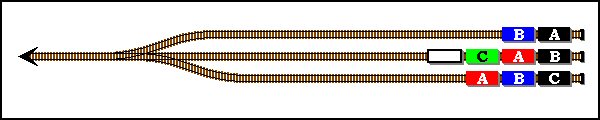

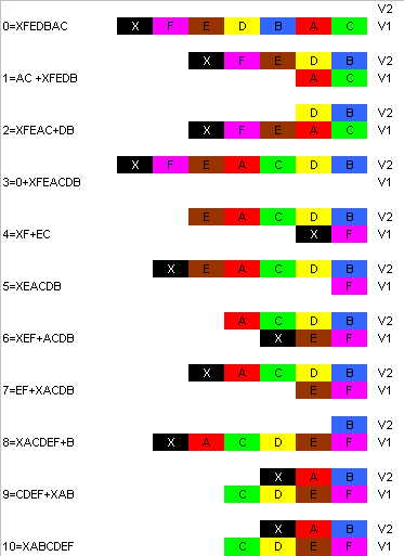

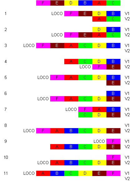

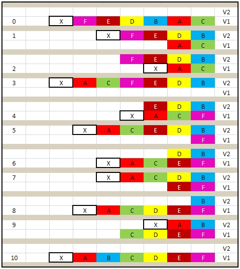

Voici la première réponse reçue.
Et la deuxième solution avec une manœuvre de trop
Dans la deuxième solution le seul déplacement du wagon F en 4 aurait permis d’arrivé à une solution en dix manœuvres.
Désolé Bernard mais ce soir ce n’est pas toi le champion. :oops: :oops: :oops:
C’est une fois de plus un de nos champions qui a proposé le premier une réponse.
La lumière nous vient une fois de plus du sud ouest.
Notre champion ce soir est ………
Sabou
:applause: :applause: :applause: :applause: :applause:

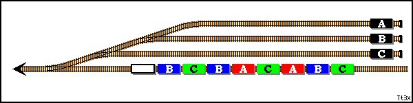

Je vous propose de faire du triage, du vrai de vrai, c'est-à-dire non plus de remettre quelques ouagons dans l'ordre au sein d'une dame rame mais de les répartir sur les différentes voies d'un vraie de vraie gare de triage. Voici le schéma du problème :
Trois voies, trois destinations (A, B et C). Les "ouagons" noirs en bout de voie ne sont pas des ouagons, ce sont de simples marqueurs pour repérer la destination attribuée à chacune des trois voies. Ces marqueurs noirs ne font pas partie du jeu et ne doivent donc pas être déplacés. Que faut-il donc faire ? tout simplement mettre les ouagons rouges pour A sur la voie A, les ouagons bleus B sur la voie B et le(s) ouagon(s) vert(s) C sur la voie C. A la fin du triage la loco blanche peut se trouver sur n'importe laquelle des trois voies, cela n'a aucune importance.
Ce premier exercice est ultra-facile, juste une mise en bouche pour vous permettre d'assimiler les principes et la philosophie de cette nouvelle version du triage de Jeuvrai. Un avantage pour vous : je ne l'ai pas décortiquée ni théorisée autant que la remise en ordre d'une dame rame. Ma première impression, en fait, est que les problèmes potentiels sont bien moins ardus que pour la version antérieure, à moins d'augmenter substantiellement le nombre de ouagons à répartir. Nous verrons bien : pour la prochaine fois j'ai un problème un peu moins facile... Ah oui, un détail que j'allais oublier : le décompte des points se fait toujours de la même manière avec une "manoeuvre" pour chaque changement de voie de la loco (avec ou sans ouagon).

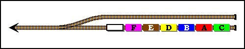

J'avais aussi imaginé un autre type de triage, légèrement différent et présenté ci-dessous :
Il faut, là aussi, répartir les ouagons sur les voies appropriées. Mais une étude un peu poussée montre (sans que j'aie pu le démontrer mathématiquement) que pour une rame de n ouagons au départ, la solution optimale est presque toujours obtenue en n manoeuvres. La "presque" résulte de quelques cas très particuliers qui ne présentent par ailleurs aucun intérêt. Dans l'exemple donné ici avec huit ouagons vous ne devriez donc avoir aucun mal à trouver une solution en huit manoeuvres (et même plusieurs). Si quelqu'un en trouve une en 7 manoeuvres, qu'il me le dise bien vite : je devrai alors réviser entièrement ma théorie... :siffle: Mais je suis confiant :ange:
