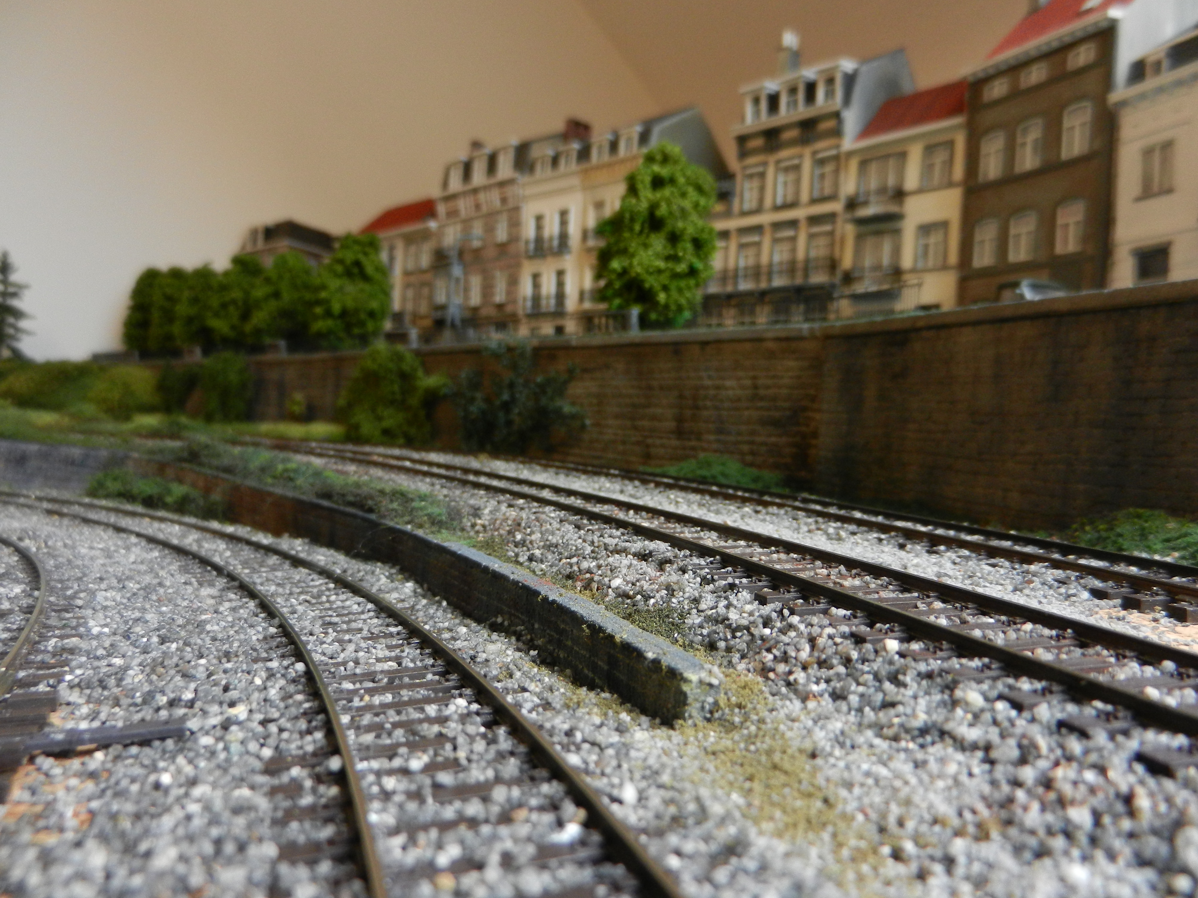

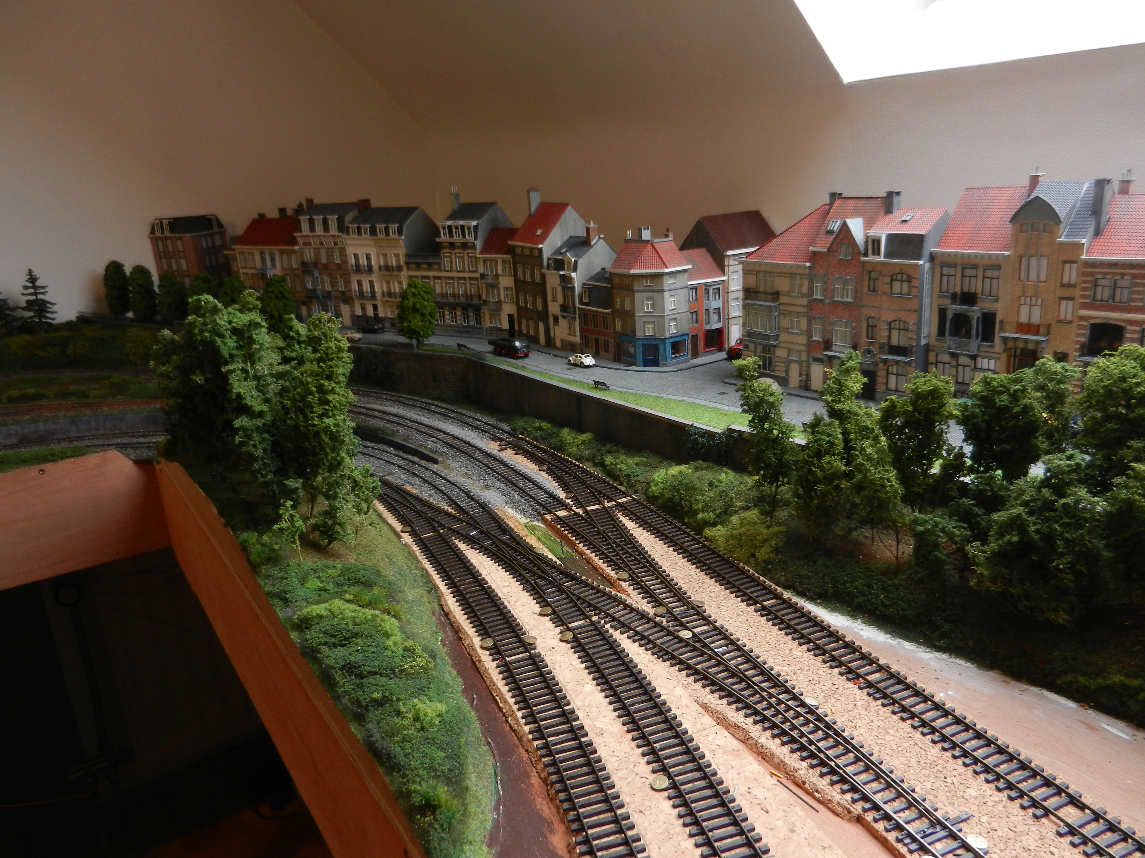

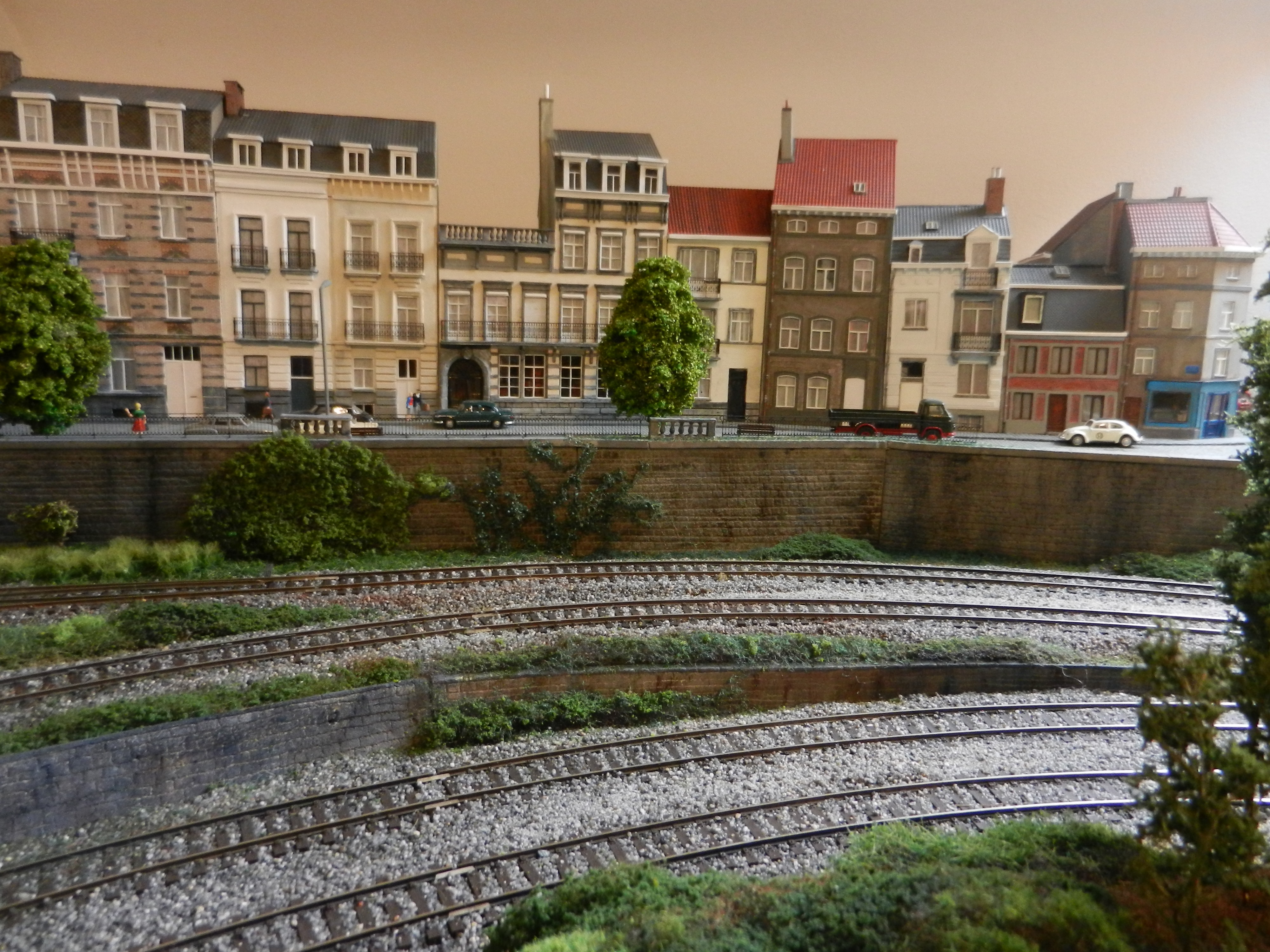

Je continue ...
J'ai fait des essais de colle et il me semble que la colle néoprène (Pattex brune qui file et sent pas bon) atténue le bruit de roulement. Je colle donc les voies sur la semelle en liège à l'aide de cette colle et ensuite je répands le ballast que je colle de manière traditionnelle à la colle blanche (qui je crois est la colle vinylique).
Voici quelques photos :
A droite se trouvent les voies d'entrée et de sortie du dépôt et à gauche, la double voie de la ligne principale qui descend vers la coulisse.
Le tableau de commande des aiguillages est presque terminé et fonctionne à merveille. Je voulais des boutons à chipoter, me voilà servi ...
A bientôt :coucou:
