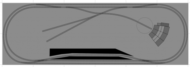

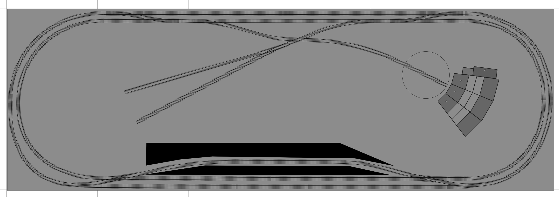

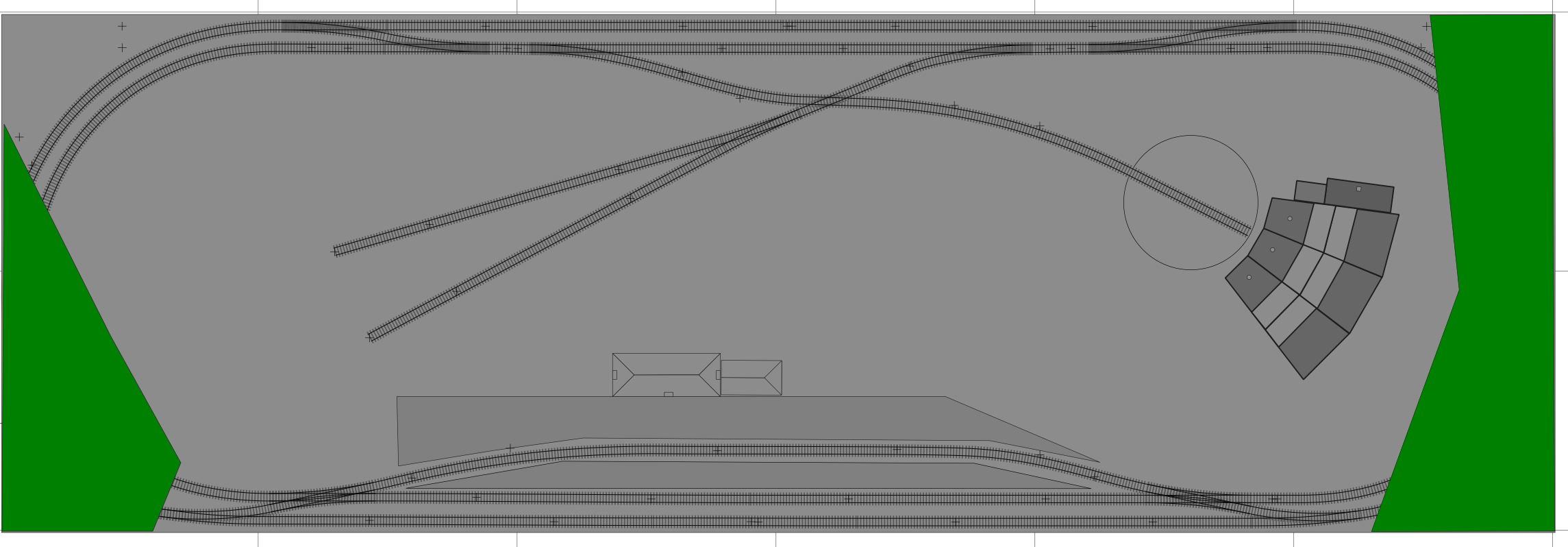

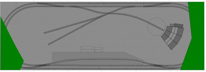

J'ai réfléchis sur le plan de réseau et je pense avoir conclut le tracé définitivement et voici les croquis:
Une idée du décor dans les courbes pour les cacher car le rayon sera pas joli
Côté gauche, je compte créer une arcade pour laisser paraitre la voie intérieur qui donnera un style voie de montagne.
Pour le côté droit, tout sera masquer sous un tunnel classique.
Au centre je vais insérer une petite rotonde pour 3 locos ainsi que deux voies de stockage divers.
L'espace qu'il restera sera de la nature, avec un style champêtre et une gare bien évidement, qui sera desservie par une route qui fuira derrière le dépôt de la rotonde.

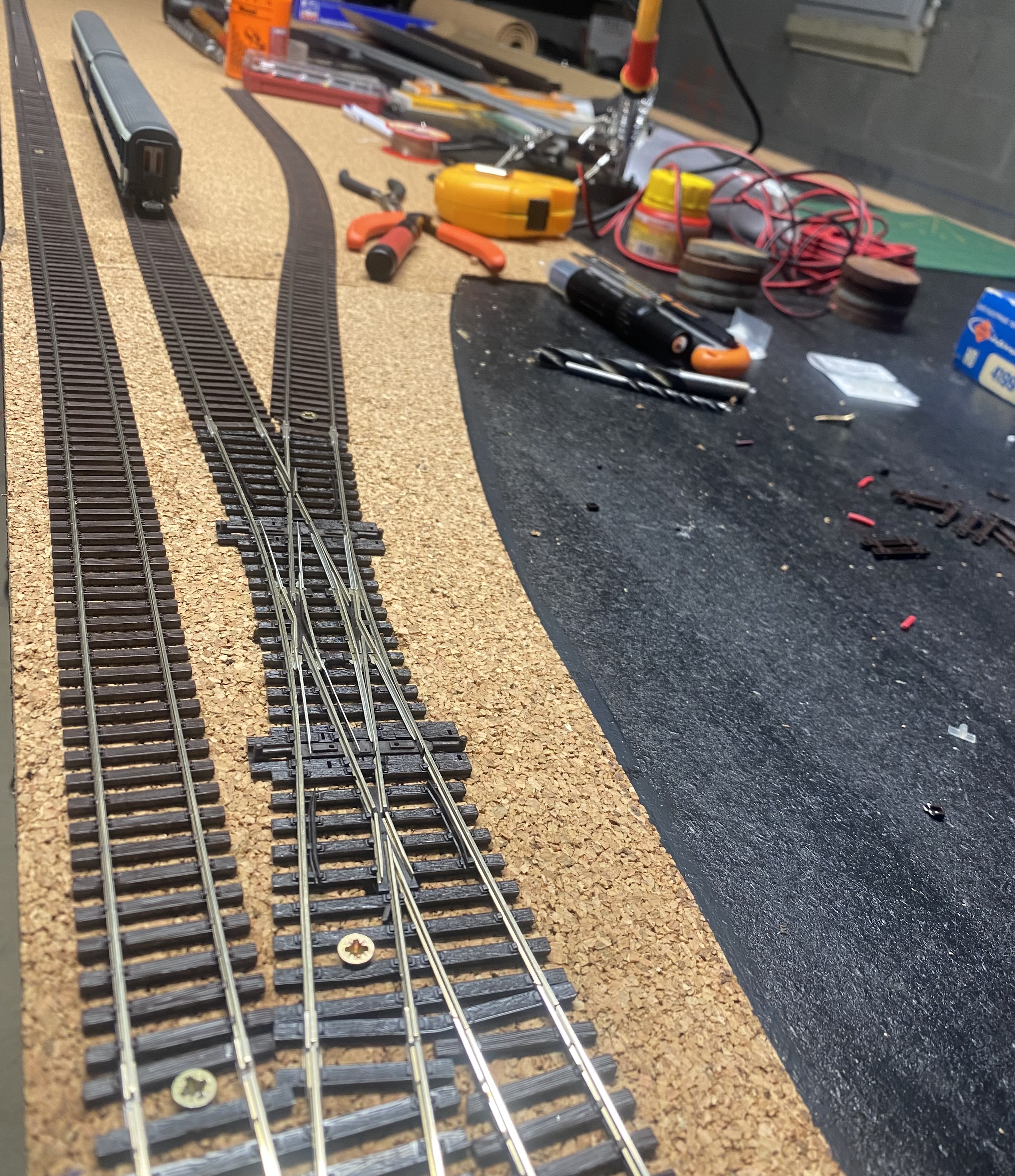

12 Mar 2023, 02:10
:shock:

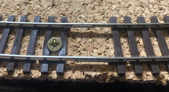

Début de pose de la voie. Non sans mal … mais j’ai pris mon temps et je suis plutôt satisfait du début, j’ai réussi à joindre deux section en courbe en les soudant et ça a bien fonctionné, résultat impeccable.
Par contre j’ai mis des éclisses isolantes à chaque extrémité d’aiguillage pour les futures cantons, nécessaires à votre avis ?
Le mois prochain je vais essayer de me dégoter des moteurs avec inverseurs de polarité des coeurs d’aiguille, les MP5 valent une fortune. Presque 300€ pour 13 moteurs :shock:
Bref, y’a du travail en veux-tu en voilà :D

Messagepar fondunorvégien43
12 Mar 2023, 06:58
si tu veux j'ai des vis encore plus grosses :siffle: :D

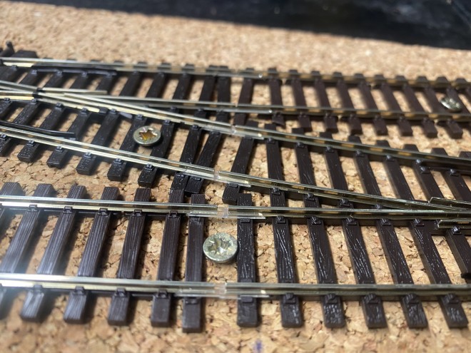

Messagepar JonJon
14 Mar 2023, 21:23
fondunorvégien43 a écrit:j'espère que tu l'as pris comme c'était dit ,: une blague ;)
Ouiii bien entendu :D
Bon sinon j'avance lentement pour éviter les conneries, j'ai préparér les aiguillages ainsi que les cœurs et j'ai un doute concernant le BUS d'alimentation de mes futurs moteur MP5, sont-ils alimenté par le courant de traction des rails ou faut-il créer un BUS type accessoires ? Car la z21 n'a qu'une sortie DCC.

Messagepar JonJon
29 Mar 2023, 23:27
Les travaux avancent lentement mais surement.
Je suis en train de me demander si j'ai pas fait une connerie en mettant des éclisses isolante à chaque extrémité des aiguilles, normalement c'est seulement sur les deux rails du coeur d'aiguille mais pour les futurs cantons cela sera utile non ? :gratte:

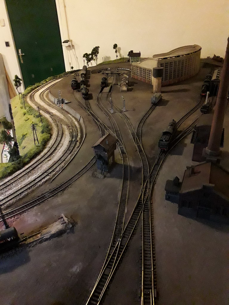

JonJon a écrit:Le mois prochain je vais essayer de me dégoter des moteurs avec inverseurs de polarité des coeurs d’aiguille, les MP5 valent une fortune. Presque 300€ pour 13 moteurs :shock:
Les moteurs Conrad sous table, à fin de course et alimentation du cœur sont à 14,99€ pièce. Il sont puissants, robustes et fiables. En 2016 ils étaient à 7,90€. J'en avais acheté 20.
Ils sont commandés par des mini TCO format A4.
