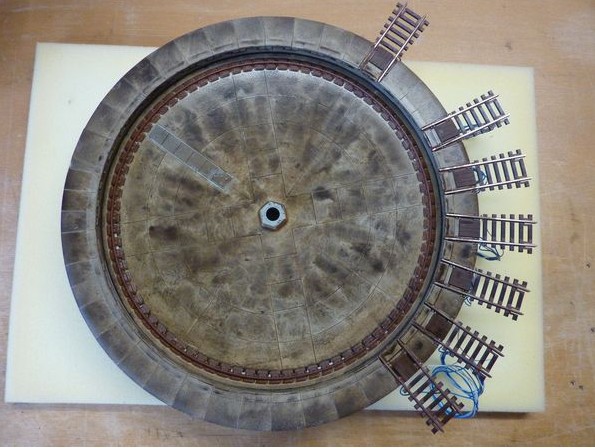

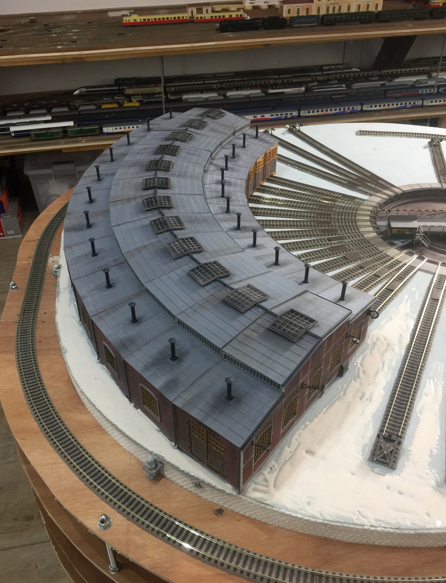

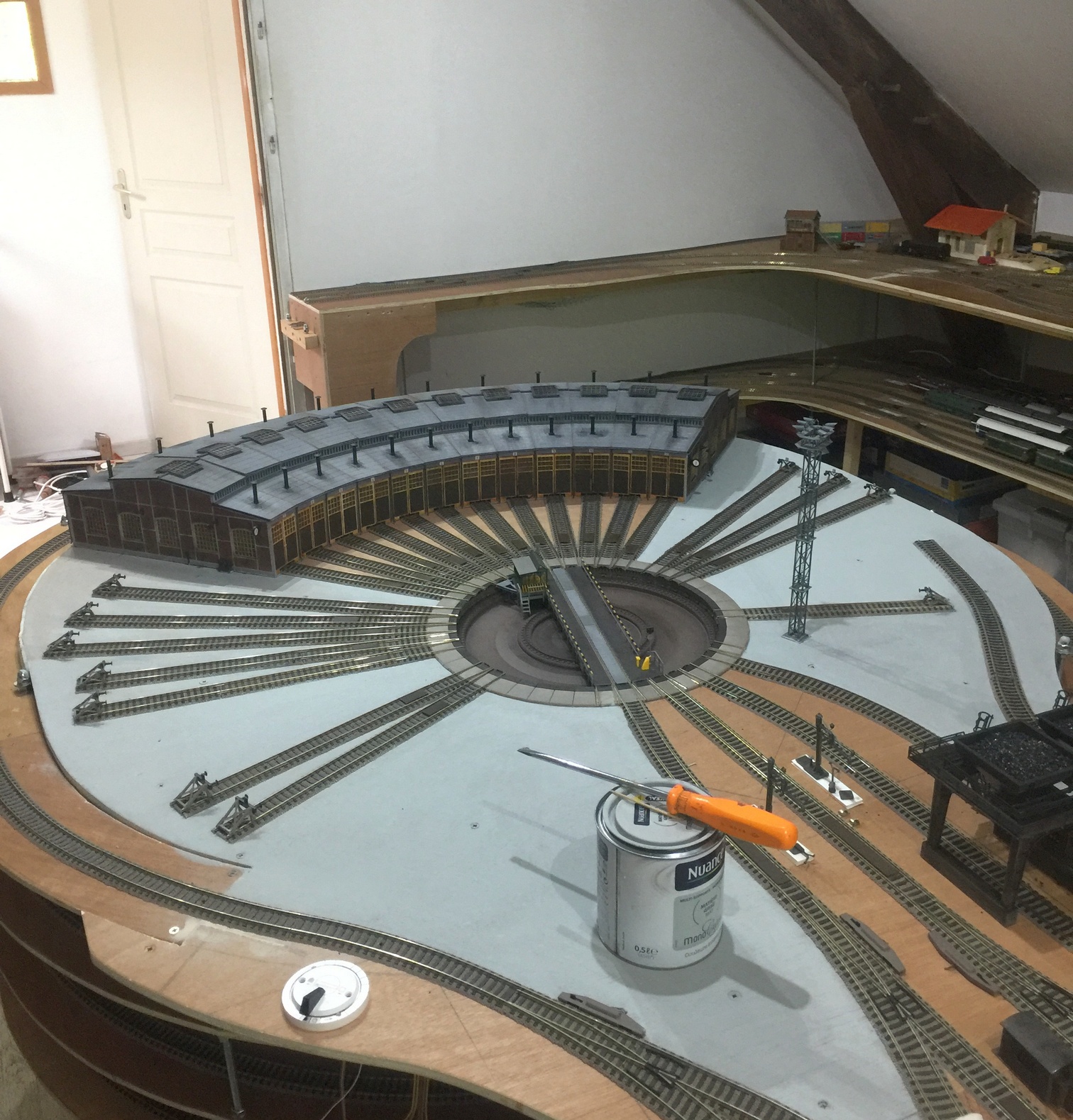

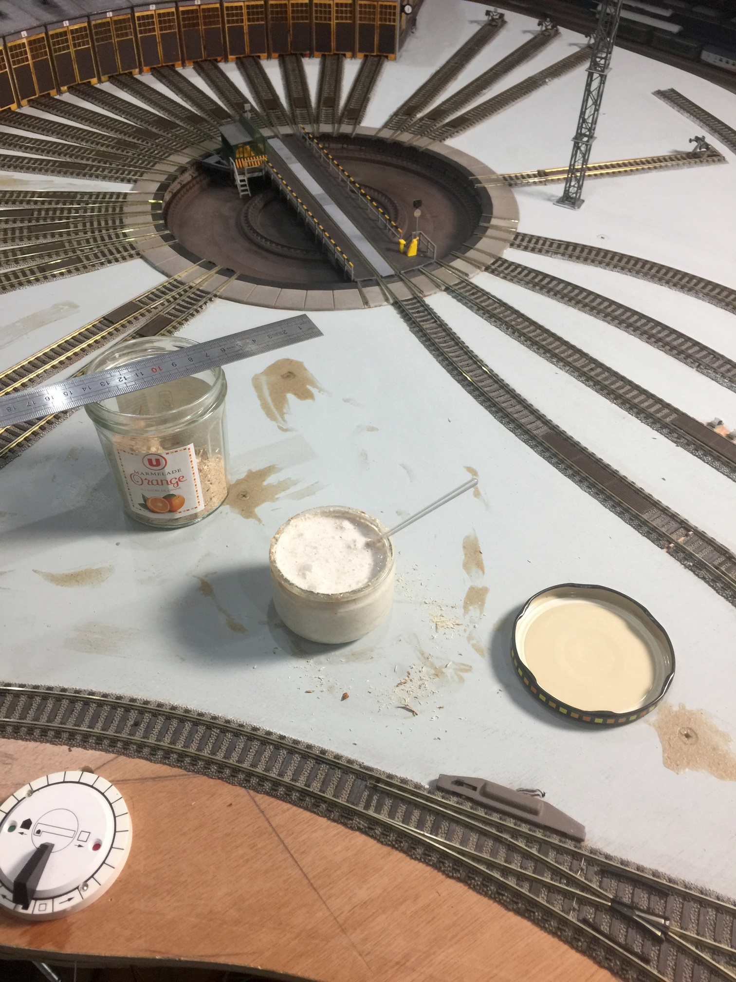

Première sous-couche, gris ciment, pour le dépôt (la patine de la rotonde est terminée après quelques modifications de détails (allégement de la patine d'un côté, renforcement de l'autre... ça me semble équilibré sous toutes les faces)) :
Derrière, je lance les essais de sol...

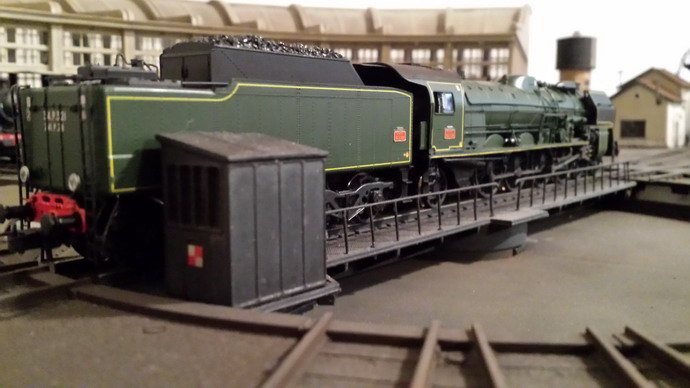

Messagepar Christou231
02 Mai 2019, 21:04
Voilà mon PT. Ne pas oublier de peindre les parois verticales de la cuve en blanc pour la sécurité en nocturne. Le reste , peinture à la bombe en noir mat et terre à décor noir de fumée et terre de sienne brûlée.
Toujours engager le pont tournant à l'opposé de la cabine de manœuvre par sécurité

Messagepar Didier
03 Mai 2019, 14:32
Pour la peinture blanche, ce ne sera pas facile sur le pont Fleischmann, mais je vais voir.
Sinon, j'ai aussi trouvé ceci :

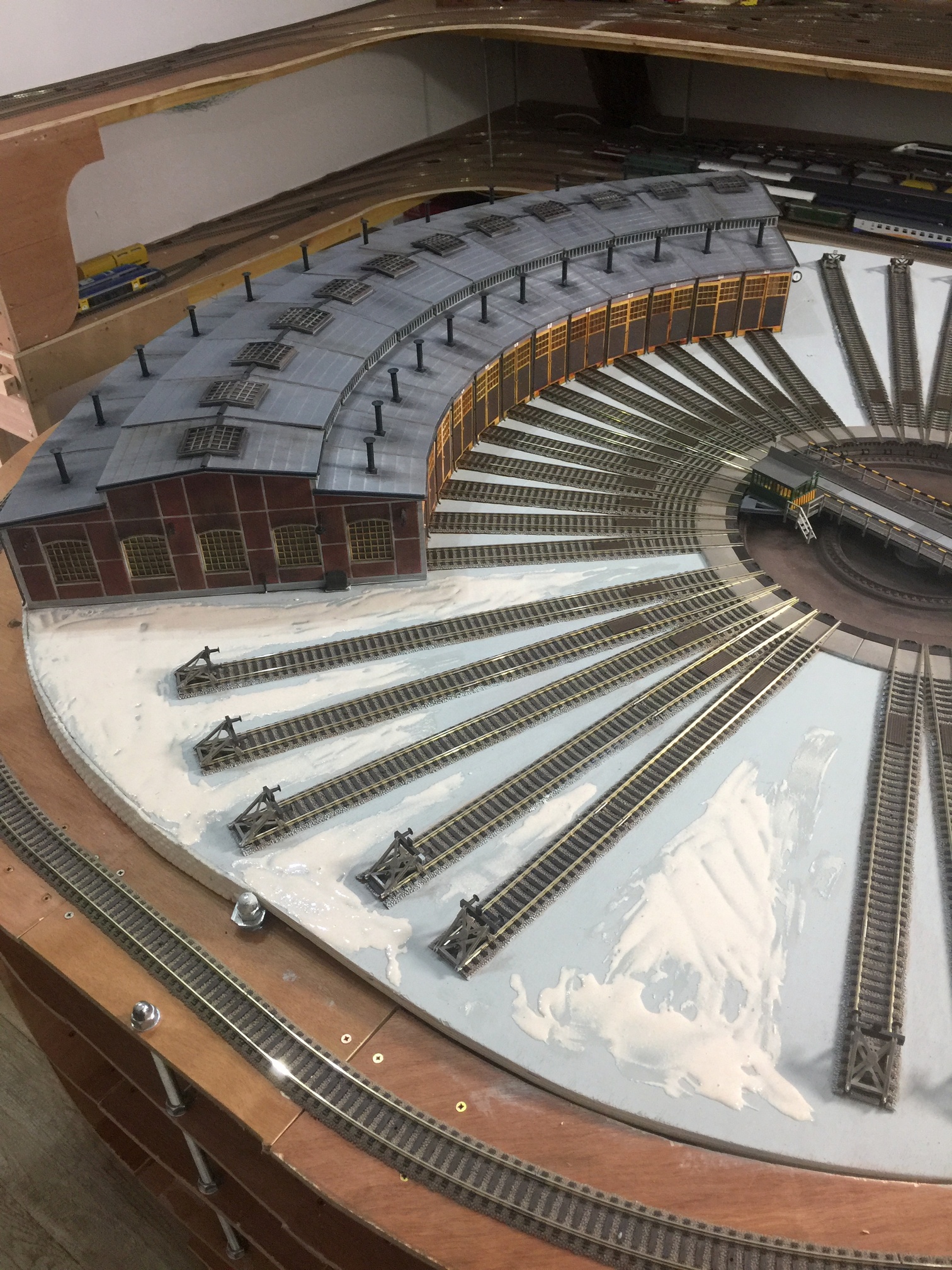

Messagepar Didier
03 Mai 2019, 18:57
Premier essai, avec la mixture (colle/eau/sciure très fine) proposée par l'article de LR mentionné plus haut... pour voir.
On va attendre que ça sèche pour évaluer !
J'ai commandé le plâtre Heki, pour voir aussi.
Vidéo De Galop

Mine de rien, la patine du bâtiment est réaliste et réalisée de main de maître ! :coeur1:
Pour un débutant chapeau. :applause: :cool:

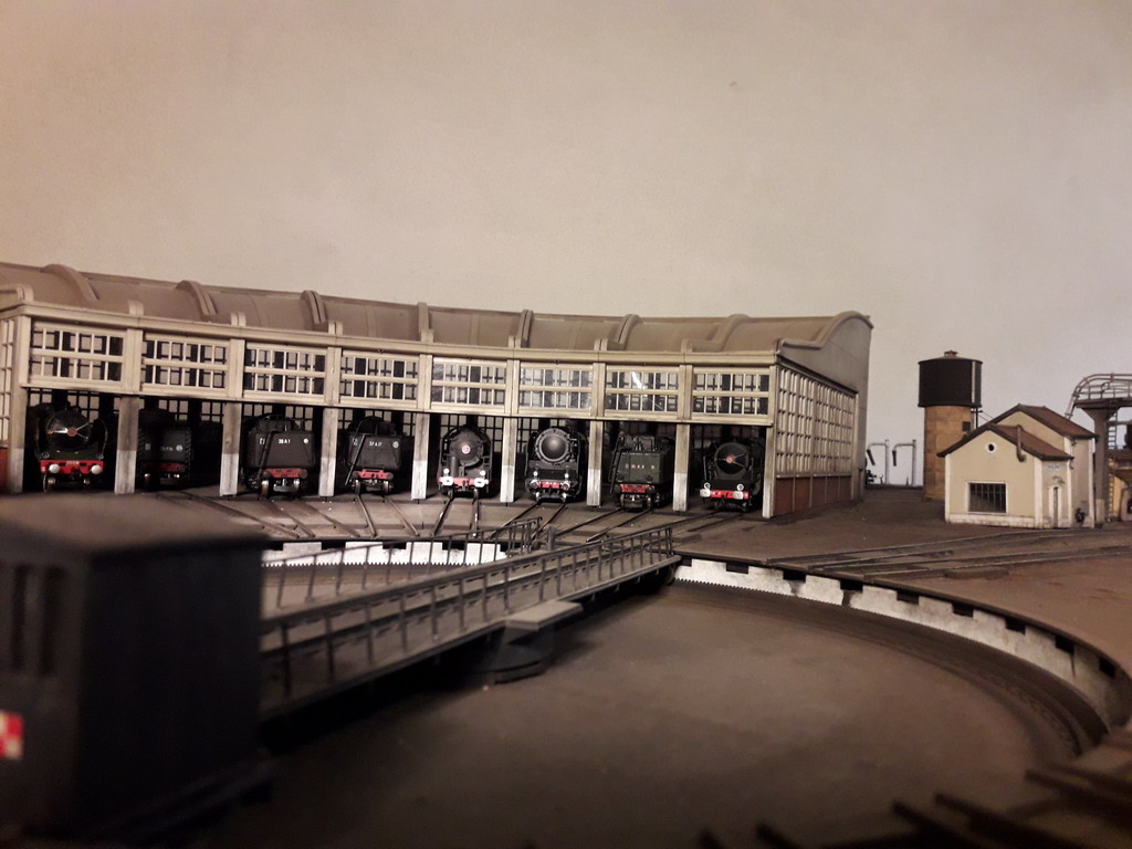

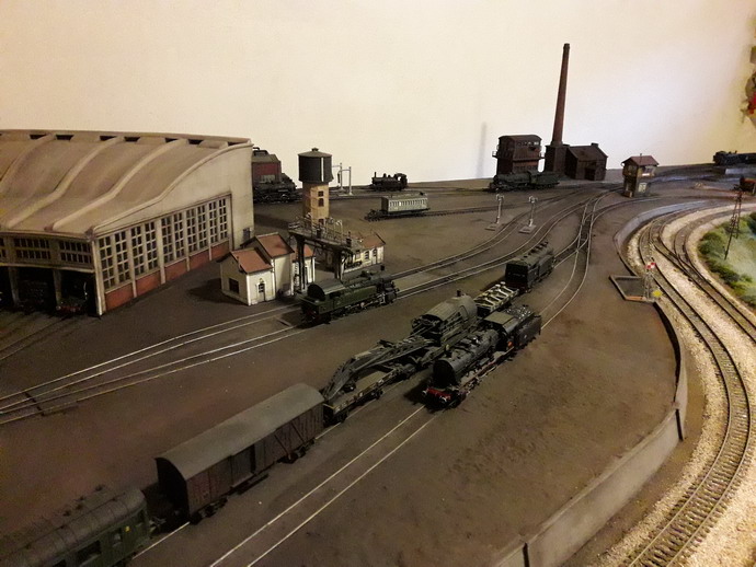

03 Mai 2019, 20:36
Patine de la rotonde réussie :cool: . Il y a beaucoup de stalles (veinard). Le sol doit aussi en tenir compte. La doc en couleur "images de trains, la France ferroviaire vue du ciel" montre les dépôts vapeur en activité particulièrement souillés.
Sur l'exemple que tu montres, la patine de la cuve du PT n'est pas assez unie. Evidemment cela dépend de l'époque. Si c'est vapeur c'est cracra. Suie, charbon, huile sale…Mais c'est comme la patine de ta rotonde, tout en estompe.

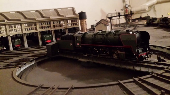

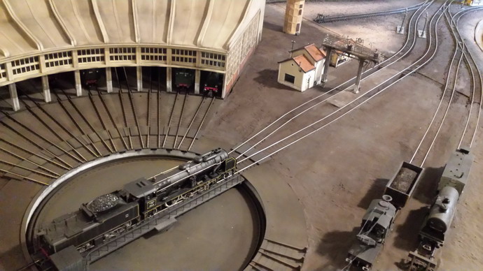

Voilà une vue plus aérienne de mon PT (2017) :
Le sol est en mâchefer comme au dépôt de Calais. Sinon c'est de la terre battue recouverte de gravillons de couleur jaune ou saumon quand c'est neuf.

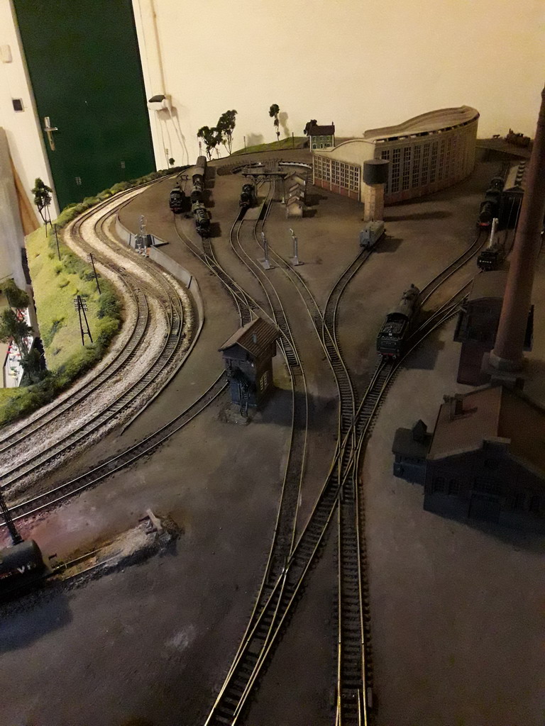

Depuis mon dépôt a évolué:

Messagepar Didier

Sinon, à première vue, en séchant, la mixture donne des résultats qui semblent intéressant pour former un sol pas complètement plane et avec une granularité très fine mais réelle... du coup ma peinture de fond (sous-couche) risque fort de ne servir à rien : peu importe, c'est comme cela qu'on apprend ! :gratte:

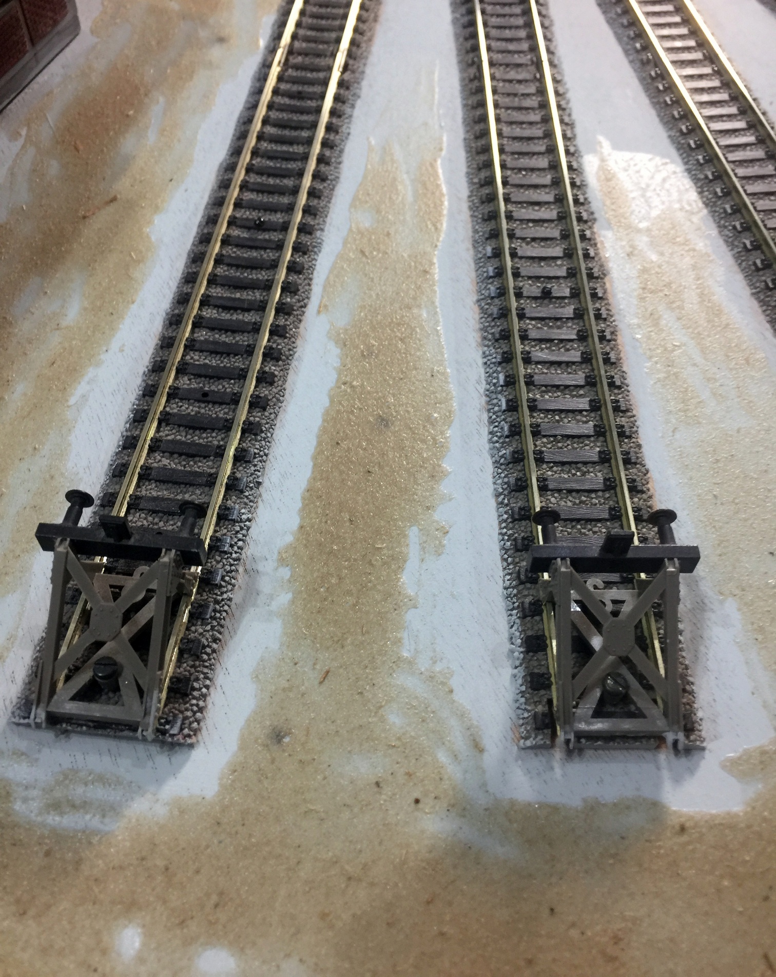

Messagepar Didier
05 Mai 2019, 13:18
Après séchage complet, l'impression n'est pas mauvaise, la granularité est même très bien, mais ce n'est pas très épais comme couche.

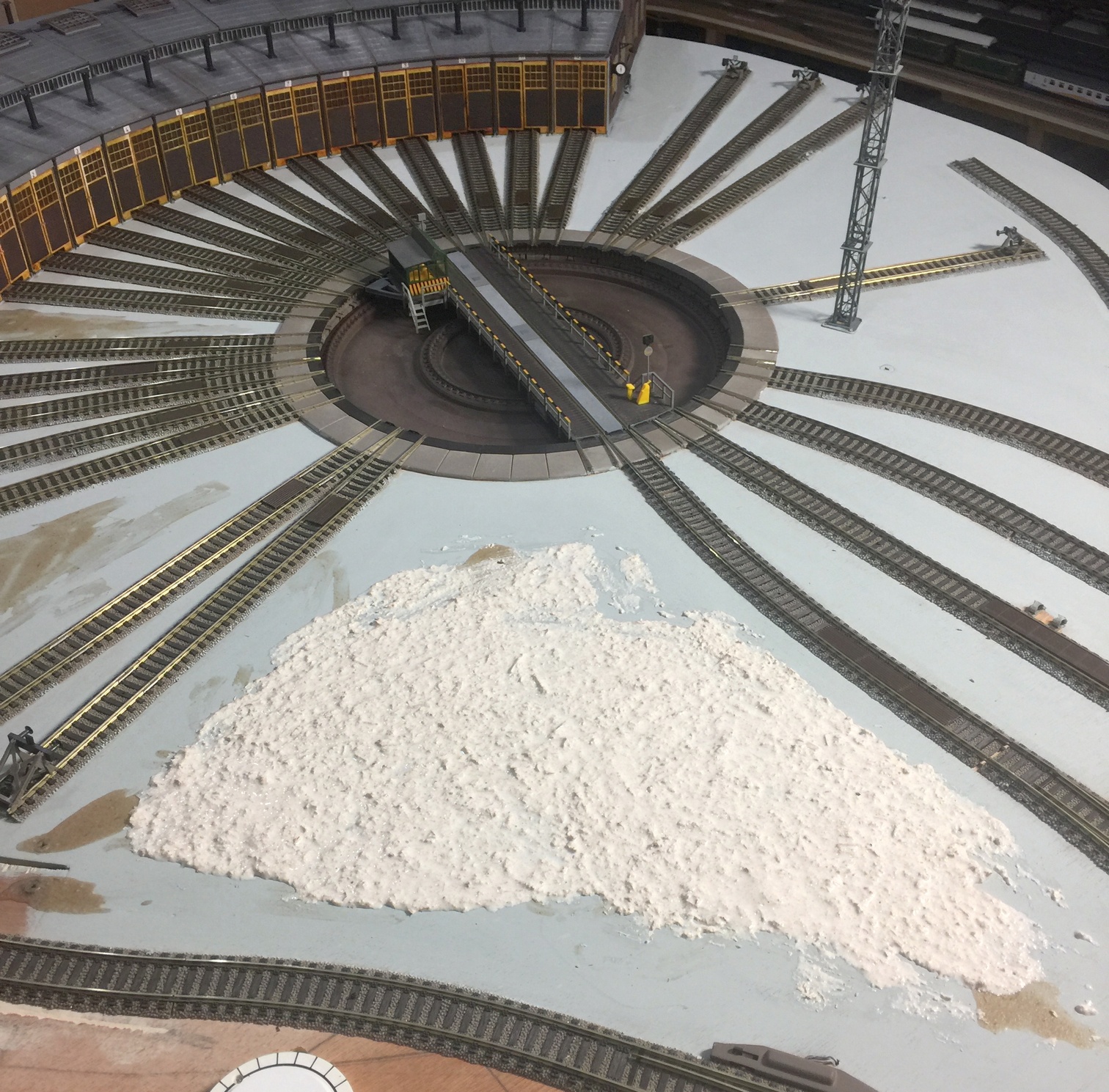

Je ferai des essais de peinture, terre à décor, etc. sur ces embryons de couche, mais comme l'article de LR proposait de passer une couche épaisse avec de la sciure plus grossière avant celle-ci, beaucoup plus fine, je tente un deuxième essai sur une zone assez large :
et le premier épandage de la chose (je n'ai pas de petite truelle !) :
A voir ce que cela donnera une fois étalé et séché, pour mettre ensuite la couche fine par-dessus...

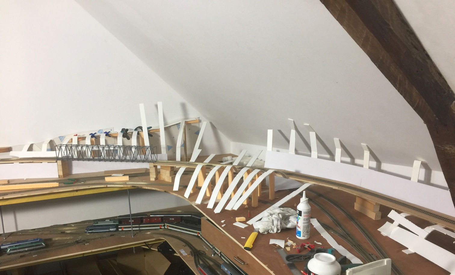

Sinon, la charpente du principal relief progresse petit à petit :
